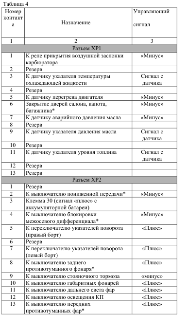

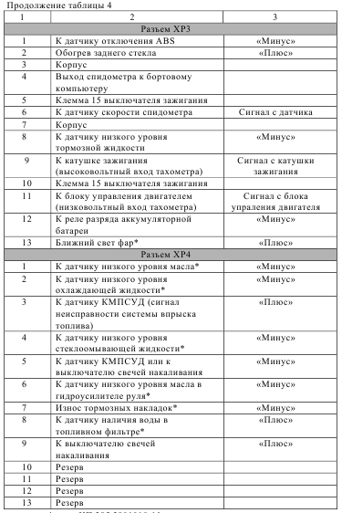

ВикСПБ 6 Опубликовано 29 января, 2016 (изменено) В мануале к приборке про контрольную лампу АБС написано какой провод и в какой колодке соединить с массой что бы лампа не горела (глянуть сейчас не могу машина на замене сцепления), а вот про лампу ЕБД ни слова.Spas750,А не проще провода проверить, там массовые перемычки для этих контролек. Получается и контакт ЕБДешный тоже с массой надо стыковать? Изменено 29 января, 2016 пользователем ВикСПБ Поделиться сообщением Ссылка на сообщение Поделиться на другие сайты
Spas750 327 Опубликовано 31 января, 2016 В мануале к приборке про контрольную лампу АБС написано какой провод и в какой колодке соединить с массой что бы лампа не горела (глянуть сейчас не могу машина на замене сцепления), а вот про лампу ЕБД ни слова.Spas750, Получается и контакт ЕБДешный тоже с массой надо стыковать? Совершенно верно. Поделиться сообщением Ссылка на сообщение Поделиться на другие сайты
Игорь 73 189 Опубликовано 31 января, 2016 (изменено) Вот, табличка распиновки разъёмов приборки. Изменено 31 января, 2016 пользователем Игорь 73 Поделиться сообщением Ссылка на сообщение Поделиться на другие сайты
