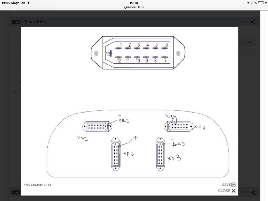

Spas750 327 Опубликовано 24 января, 2016 НЕДАВНО ЗАГОРЕЛАСЬ EBD ABS ДОЛГО ИСКАЛ ПРОВЕРИЛ НА АККОМУЛЯТОРЕ НАПРЯЖЕНИЕ 18 ВОЛЬТ ЗАМЕНИЛ ГЕНЕРАТОР ВСЕ В ПОРЯДКЕ А ДО ЭТОГО КАК ЕЛКА ВСЕ ЗАЖИГАЛОСЬ НА КОЧКА ТУXЛО ТО РАБОТАЛ ABS ТО НЕТ ПОПРОБУЙТЕ ПОМЕРИТЬ НАПРЯЖЕНИЕ БОРТ СЕТИСними приборку и штекера поперетыкай, отходит минусовой провод блокировки лампы, там на правом штекере перемычка есть. Без этого провода она будет постоянно гореть, кстате на контрольке АБС то же самое. 1 Поделиться сообщением Ссылка на сообщение Поделиться на другие сайты
Paguk 288 Опубликовано 26 января, 2016 У меня тоже загорается нет нет Лечиться ударом по приборке сверху ;) Поделиться сообщением Ссылка на сообщение Поделиться на другие сайты
Spas750 327 Опубликовано 27 января, 2016 У меня тоже загорается нет нет Лечиться ударом по приборке сверху ;)А не проще провода проверить, там массовые перемычки для этих контролек. Поделиться сообщением Ссылка на сообщение Поделиться на другие сайты
Paguk 288 Опубликовано 27 января, 2016 А не проще провода проверить, там массовые перемычки для этих контролек.После трёх месяцев когда менял лампочки подсветки вынул эту лампочку и забыл об этой проблемке Поделиться сообщением Ссылка на сообщение Поделиться на другие сайты
