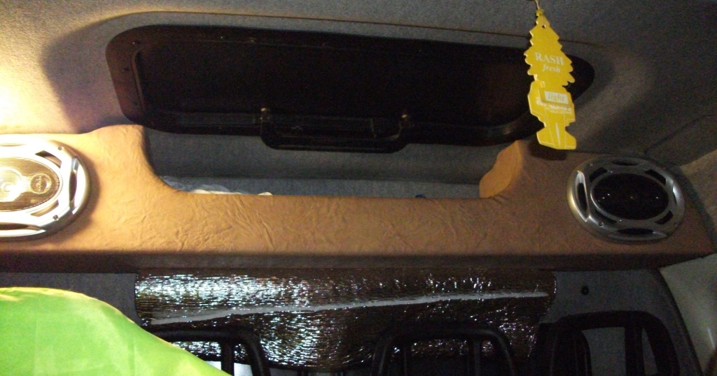

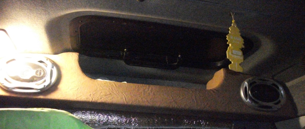

ilgam14 0 Опубликовано 4 ноября, 2010 вот как сделал на своей вот как сделал на своей "эх и отстой Поделиться сообщением Ссылка на сообщение Поделиться на другие сайты
ilgam14 0 Опубликовано 4 ноября, 2010 скоро вышлы фото,нормальной полки!!!!!!!!!!!!!!!!!!!!!!!!!! <_< <_< <_< Поделиться сообщением Ссылка на сообщение Поделиться на другие сайты
Slavyan 947 Опубликовано 4 ноября, 2010 скоро вышлы фото,нормальной полки!!!!!!!!!!!!!!!!!!!!!!!!!! <_< <_< <_< Давайте побыстрей, а то всем интересно Поделиться сообщением Ссылка на сообщение Поделиться на другие сайты
ilgam14 0 Опубликовано 4 ноября, 2010 жду комментарии!!!!!!! Поделиться сообщением Ссылка на сообщение Поделиться на другие сайты
edcar 456 Опубликовано 4 ноября, 2010 Молодца ! отлично ! Чем перетягивал ? Почему не в тон . Только не ругайся на других, не все так могут . Поделиться сообщением Ссылка на сообщение Поделиться на другие сайты
Slavyan 947 Опубликовано 4 ноября, 2010 жду комментарии!!!!!!! По-моему отличная полочка, еще бы описание и размеры, надо тоже такую делать Поделиться сообщением Ссылка на сообщение Поделиться на другие сайты
ilgam14 0 Опубликовано 4 ноября, 2010 Молодца ! отлично ! Чем перетягивал ? Почему не в тон . Только не ругайся на других, не все так могут . ;) ;) ;) Спасибо, перетягивал бежевым кожа-зам. что было тем и перетянул. под ним еще изолон он как поролон только плотнее! Поделиться сообщением Ссылка на сообщение Поделиться на другие сайты
ilgam14 0 Опубликовано 4 ноября, 2010 Не описания, не размеров нету делал сам потихонечку с рулеткой,карандашом и бумагой. Мерил, вырезал из картона трафореты и подгонял все потом. Поделиться сообщением Ссылка на сообщение Поделиться на другие сайты
german 987 Опубликовано 5 ноября, 2010 жду комментарии!!!!!!!Внешне красиво, спору нет, подскажи как с крепежём, волнует процесс безопасности в салоне, неотлитит случаем в дороге и по голове не шарахнет? Поделиться сообщением Ссылка на сообщение Поделиться на другие сайты
ilgam14 0 Опубликовано 5 ноября, 2010 Внешне красиво, спору нет, подскажи как с крепежём, волнует процесс безопасности в салоне, неотлитит случаем в дороге и по голове не шарахнет? 4 мебельных уголка прикрутил на саморезы прес-шайба! стоит уже пол года. Если она будет там прыгать то возможно кому то шарахнет :D :D :D Поделиться сообщением Ссылка на сообщение Поделиться на другие сайты
Slavyan 947 Опубликовано 5 ноября, 2010 Не описания, не размеров нету делал сам потихонечку с рулеткой,карандашом и бумагой. Мерил, вырезал из картона трафореты и подгонял все потом. Я имел ввиду высоту и глубину Поделиться сообщением Ссылка на сообщение Поделиться на другие сайты
