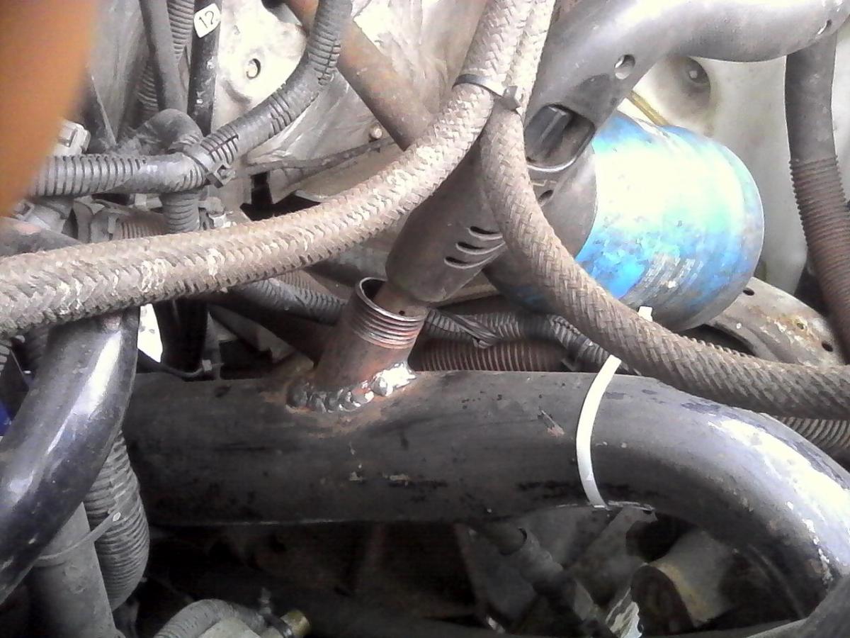

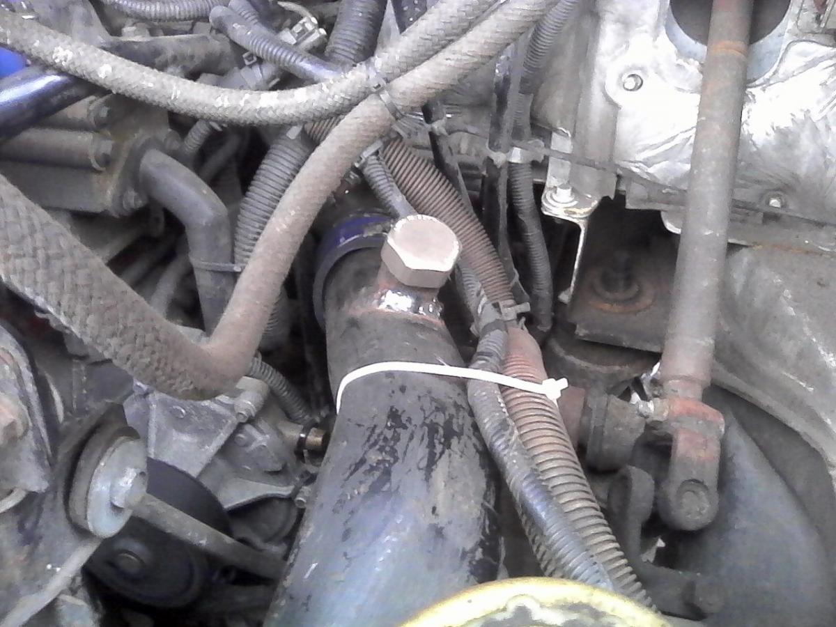

B.V.A 4 635 Опубликовано 4 декабря, 2016 Отказался я от свечей накаливания в коллектор, сеток и другой лабуды, выбрал самый безболезненный вариант, сделал воздух с фена через шариковый кран (задвижка), как пройдут испытания так отпишусь, пока безпроблемно заводится так. Наиль 1977 можно новую купить спираль, у официалов педали газ, у некоторых людей есть мнение что спираль на евро три ходит, а на евро четыре нет, приводя кучу непонятных доводов), она ходит долго только в отложенном механизме при правильной эксплуатации и при том что она без брака), можешь тупо купить новую в декабре поставил в марте снял, если тебе эта рулетка по душе. Поделиться сообщением Ссылка на сообщение Поделиться на другие сайты

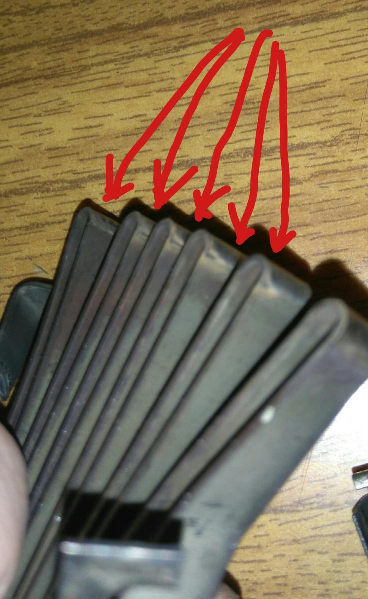

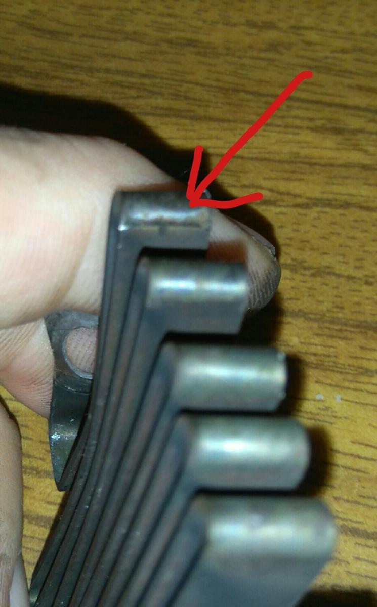

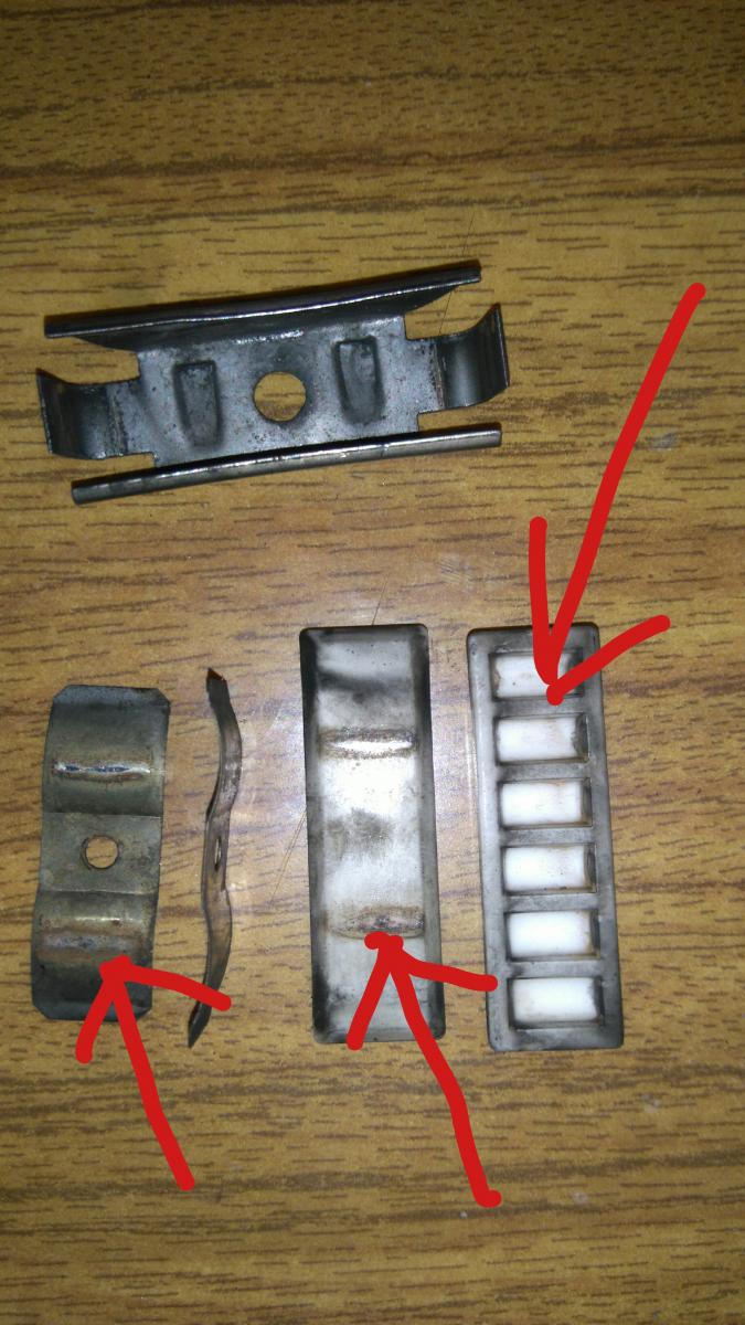

B.V.A 4 635 Опубликовано 9 декабря, 2016 а снимать обязательно ?просто отключить не проканает ?Отключить может и не проканает, а может проканает)), пробуй потом нам напишешь.Спираль разрушается от усталости металла и вибрации, дуновение ветра)) и т.д.Ниже на фото видно как её перетирает керамикой, пРИЧИНА пластины (пружины) на которых держатся все потраха проседают устают и вся конструкция так сказать идёт в пляс) ставя хозяина на бабло((..Решать тебе быть или не быть... Поделиться сообщением Ссылка на сообщение Поделиться на другие сайты
alex134 1 962 Опубликовано 10 декабря, 2016 спираль эта крайне ненадёжная конструкция ! я от греха снял свою. и сделал во впускной трубе отвод для факела. 2 Поделиться сообщением Ссылка на сообщение Поделиться на другие сайты

alex134 1 962 Опубликовано 25 февраля, 2017 Владимир Николаевич, стоит во впускном коллекторе. снять просто, но неудобно. по поводу пламени, в момент запуска появляется давление во впуске и пламя гаснет. мне не понравилось как это всё работает, честно скажу. как вариант, один из знакомых врезал 4 свечи накала от дизелей старого образца в то же самое место. и подключил туда же, на то же реле... в принципе, он доволен. тут каждый сам решает. я за подогрев 220В и запуск без помощников ))) Поделиться сообщением Ссылка на сообщение Поделиться на другие сайты
