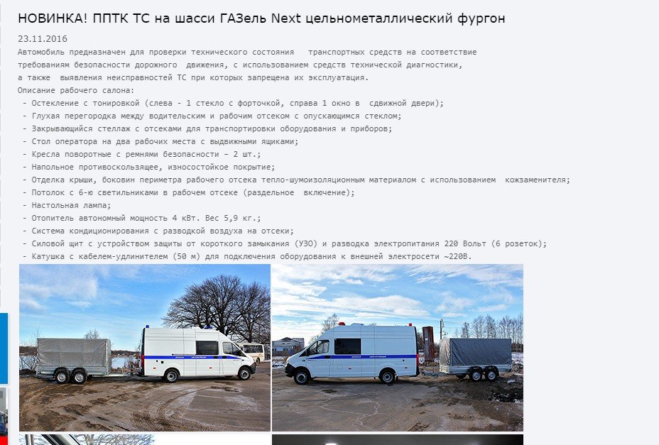

:biggrin: газель с прицепом для прекращения эксплуатации других газелей с прицепом
