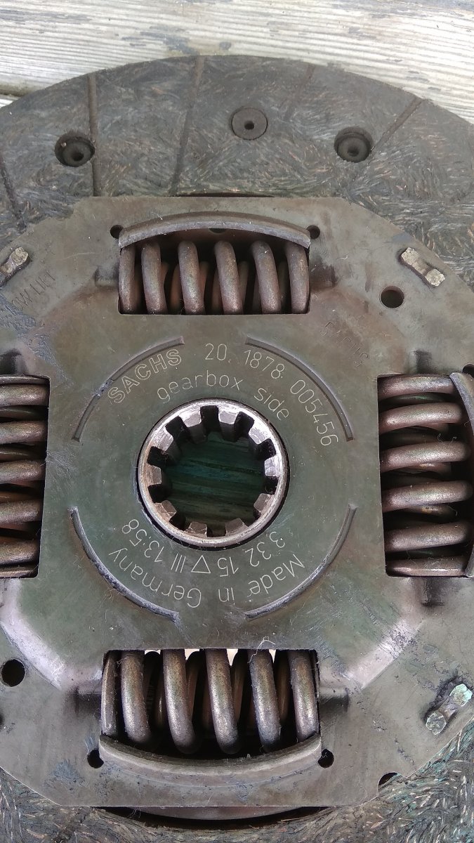

@ZAN57 В теме про сцепление с пол года назад писал и фотки прикладывал.
В запчасти диск идет немного с другим видом маркировки(Германия).В отличие от конвейерного (Германия)  и корзина маде ин Словакия в запчасти только идет.Конвейерная же корзина идет маде ин Германи.

3 часа назад, газель2005 сказал:
про логотип ГАЗ как обычно ничего не написал! На оригинальной продукции именно он(ГАЗ) и присутствует в первую очередь, что как раз подтверждает настоящую подлинность и принадлежность этих деталей к конвейерным:cool:

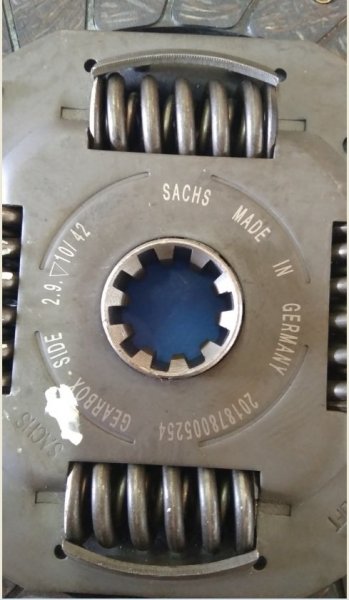

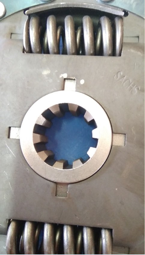

РИЕ

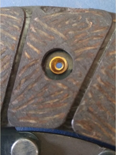

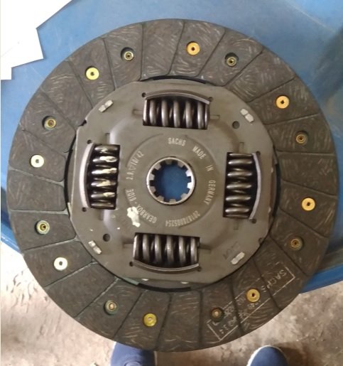

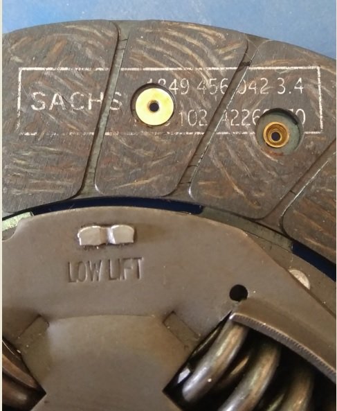

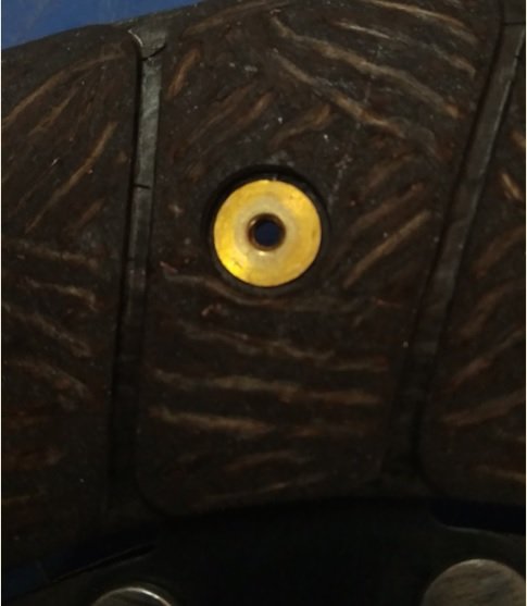

Привезли новый диск. Долго искали по магазину более-менее нормальный. В итоге...
- нет перемещения ступицы в радиальном направлении. На прошлом легко ерзала.
- все 4 пружины сдвоенные. На прошлом были только две.
- заклепки утоплены на бОльшую глубину.
- нет грамматических ошибок в надписях. На прошлом было "GEARBOX SIDC" вместо SIDE.
- есть штампы  обеих сторон "феродо".
1503796285_5.jpg.81326c3a46c204d12e1ad6ad03f4366f.jpg1326506683_6.thumb.jpg.18e220dfc3cb956a9cafda902fbe174b.jpg
Поставили сцепление. Завели без коробки - тишина. А прошлое явно гремело.
Но, все равно сомнения остались...
Заклепки не маркированные, все надписи заглавными буквами. Надписи кернением не четкие.
ЗЫ Сцепление, которое вчера привезли как евро5 под 150 сил, сегодня обозвали: "это под роботизированную коробку".
Что за коробка такая? Или продавцы "путаются в показаниях"?)))

L2140
3 часа назад, РИЕ сказал:
судя по внешнему виду, а, главно, НОМЕРУ ДЕТАЛИ диск нужно выбросиить. Это не от газели.
