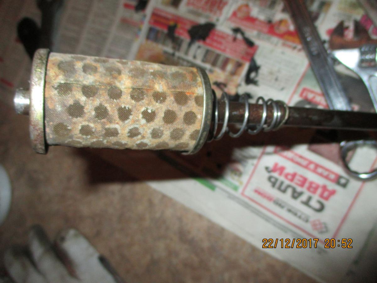

Доброго времени суток всем! Хотелось бы услышать кто и что думает по данному вопросу. Началось всё у меня в того что начал троить двигатель... то нормально едет, то затроит, заглохнет.. в результате так до дому и не доехал, встал в дороге. Залез под машину, скинул шланг с насоса (насос рамный) -  соляра ссыт сантиметра на 3. Грешу на отстойник. Кидаю шланг мимо него... сразу из бака на насос чтоб доехать... И нифига. всё-равно насос не качает. Поставил другой насос 100% рабочий. (летом снимал наш и ставил Бош). Всё-равно такая же фигня. Значит дело не в насосе. Остается заборник. Снимаю бак ( он у меня самодельный. так и покупал машину). Ну думаю, 100 пудова он забит. Снял. а заборник  чистенький. Замерз рук не чувствую. Проголосовал, меня на галстук и до дому дотащили. И вот я сфоткал заборник. Не понимаю... зачем сетка стоит если трубка сплошная без отвестий, а конец не запаян. Посмотрел в инете... вроде заборник похож на ГАЗ -66 или ГАЗ 3307. Кто что скажет. Машину пока не завел. Грешу на подсос воздуха. больше не на что... На третьем фото видно, что низ трубки не запаян и соляру сосет через него

-Странно,а обратка (трубка) где и куда она у тебя вообще идёт?Сними сетку,посмотри отверстие в трубке(должно быть просверленно насквозь в начале трубки-чуть повыше шплинта что держит снизу сетку).Дунь воздухом в трубку(может быть сама трубка забита(может грязь или кусочек резинки попал-работает как клапан запорный).И ещё-как вариант-сама трубка заборника в днище бака не упирается и как насос работает-с натугой????

обратка вварена отдельно в бак. Сетку снимал... отверстие есть. В трубку дул- всё чисто, воздух идет свободно. Завтра померяю расстояние от днища до заборника. Насос работает вроде как с натугой
P.$-твой заборник-с бензинки Газона!!!,на этом фото-заборник со Штайера.
край трубки не достают до низа бака 1,5 см.
поставлена новая прокладка на заборник, продуты все шланги. Релюхи новые поставил. НЕ идет нормально соляра из насоса, так и ссыт на 3 см. Хз че еще ей надо :(

Сказали мне еще, что масса может окислиться. Кинул "минус" с насоса прямо на акум - никакого результата, так же. Дунул из шланга (который идет на насос) в бак. Воздут идет спокойно и мимо нигде не выходит... всё в баке бурлит.
Снял насос, в него тоже дунул... хорошо воздух идет. сетка не забита. если только моторчик сдох
