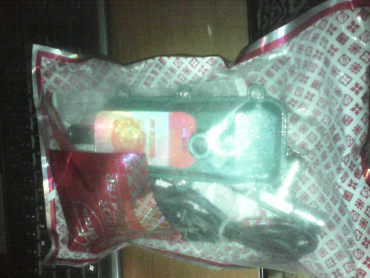

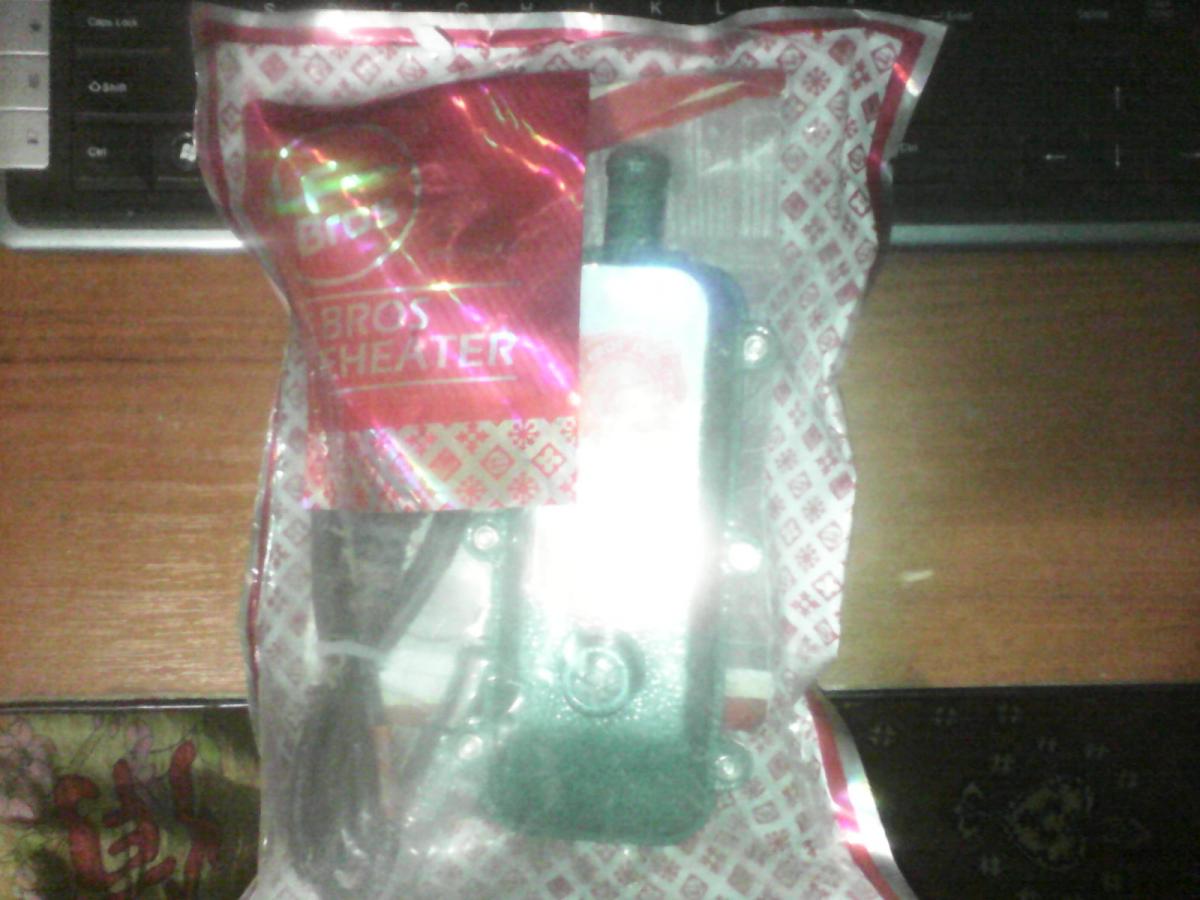

Здравствуйте формучане,приобрёл подогреватель от 220v "Лунфэй".Но не так просто с подключением как показывают в роликах на ютюбе.У меня Соболь 4×4 2016 года двигатель бензин,там у печки стои эл.клапан.А подключить советуют в систему печки.Как быть?,может кто ставил,поделитесь опытом..post-92300-0-30028600-1478531437_thumb.jpgpost-92300-0-00743700-1478531487_thumb.jpg
