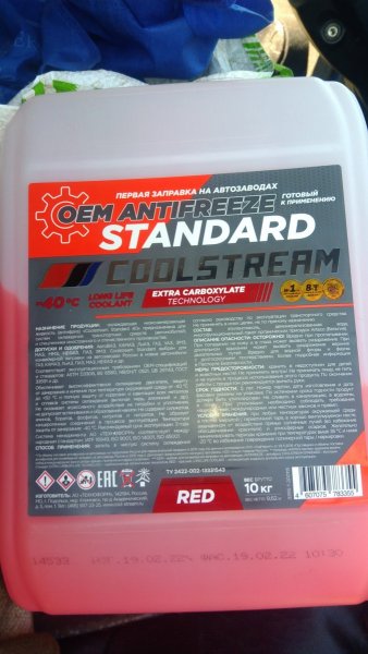

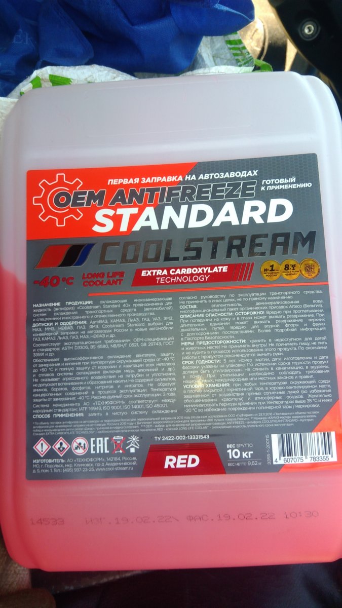

вилли 988 Опубликовано 13 июля, 2022 Вот за эту гарантирую Поделиться сообщением Ссылка на сообщение Поделиться на другие сайты
S_878 2 Опубликовано 13 июля, 2022 10 часов назад, PanDiman сказал: "Тосол" какой ? 9 часов назад, B.V.A сказал: @S_878 , для начала ож купи нормальную, к примеру хеликс, я его во все машины лью бенз дизель.. 3 часа назад, вилли сказал: Вот за эту гарантирую Тосол вроде как Феликс залит- но с учётом того, сколько она выплюнула- там сейчас уже байда какая то. Спасибо за советы- сегодня поменю, отпишусь. Ещё раз благодарю! Поделиться сообщением Ссылка на сообщение Поделиться на другие сайты
