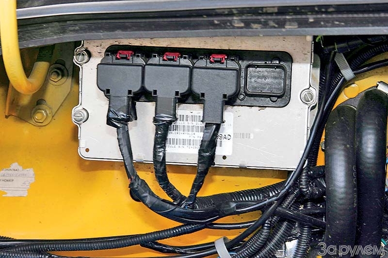

марат 888 0 Опубликовано 20 ноября, 2016 Если делать это вместе с косой то особо разницы не заметите.так скрещивал микасы с косой мотороллы 2006 года на волгах.Технически это возможно.почти все пины в фишках совпадают. скорее всего так и есть ,потому что третьему не бывать(мозги) я так понимаю их всего две модели? Поделиться сообщением Ссылка на сообщение Поделиться на другие сайты
strattec 258 Опубликовано 20 ноября, 2016 значит у меня что то одно из этих с начала 2008 года уже были нормы введены евро 3... у вас микас 11cr должен быть Поделиться сообщением Ссылка на сообщение Поделиться на другие сайты
ilian32 624 Опубликовано 20 ноября, 2016 Нет. 3.Две мотороллы и одни микасы. 790 аф,790 ас (более ранняя версия),вроде были еще одни,более ранние,хотя могу ошибаться и микас 11cr . Поделиться сообщением Ссылка на сообщение Поделиться на другие сайты
ilian32 624 Опубликовано 20 ноября, 2016 Чуток добавлю 790 - As и Af при внешней схожести имеют по версии одного Уважаемого клубня крайслеровода различие по железу ( проц) другой и прошивкам.У As ок еще и прога идет с двумя режимами скорости на эл.вентилятор.Такие мозги кстати у меня лежат в мастерской :) Поделиться сообщением Ссылка на сообщение Поделиться на другие сайты

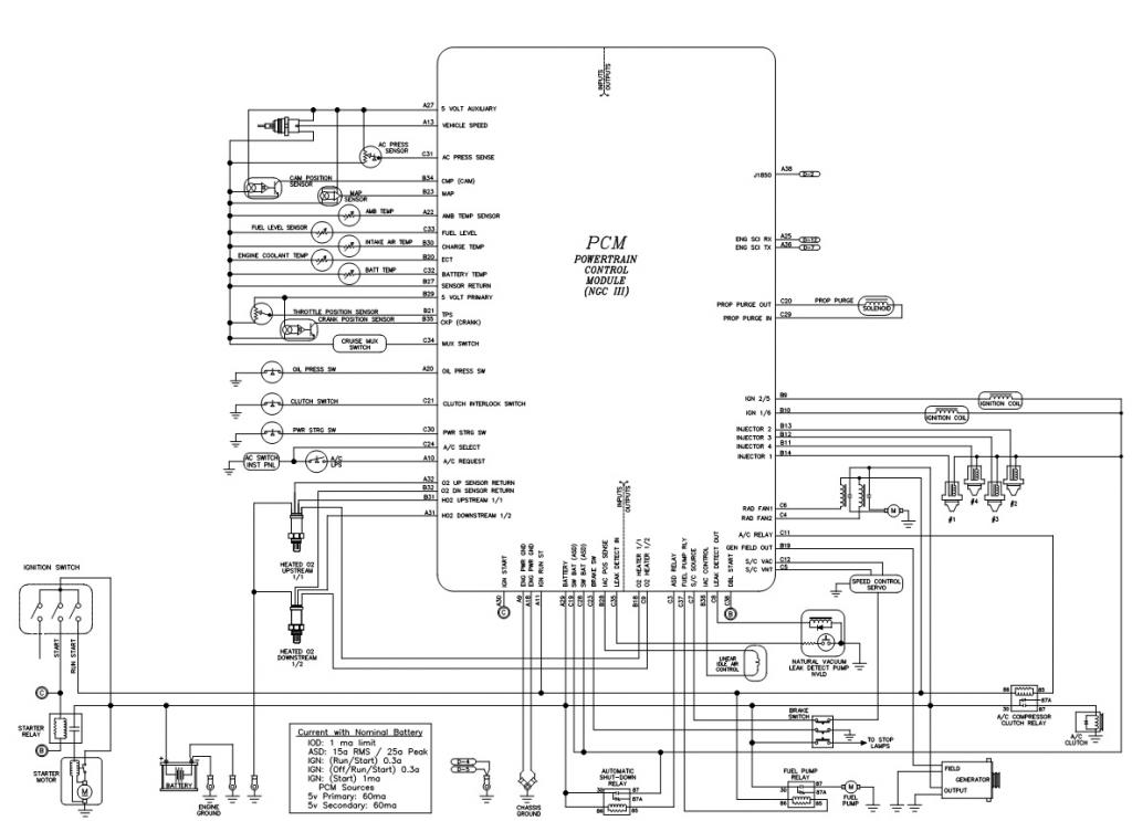

strattec 258 Опубликовано 20 ноября, 2016 вот схема, кто там заморачивался на алгазе, и говорил про 2 скорости вентилятора... может и брехня :) Поделиться сообщением Ссылка на сообщение Поделиться на другие сайты
Maks52 641 Опубликовано 20 ноября, 2016 (изменено) Макс а таффай на тот коробас поспорим,что я тебе собрал что это не сказка.От себя поставлю новый коробас,который собираю себе.Свидетели будут Зенин и Серега с Ясенева.Плюсом коньяк что бы пацанам интересно с нами было или вискарь например ред лейбл.Приедешь,хочешь на твою тачку,хочешь на мою,или Серегину или Зенина ставим и наблюдаем за вентом,вентами ;)Дружище, я хорошо знаю схему работы эл.вентилятора на своей машине. И если изменится эбу, то ни как два режима не будет. Жгут эбу допиливать полюбасу надо, кроме всего прочего. Спорить, зная что я прав на 1000% это как-то не правильно. Пробуй на своей машине если интересно.вот схема, кто там заморачивался на алгазе, и говорил про 2 скорости вентилятора... может и брехня :) На схеме видно, что управляющего реле вообще нет, а установлен двухрежимный вентилятор. С двумя обмотками возбуждения. Ну и этого мало )) Должна эта функция ещё и в прошивке быть заложена.А прошивка отечественного производства. И что там есть эта функция..это большой вопрос. Изменено 20 ноября, 2016 пользователем Maks52 Поделиться сообщением Ссылка на сообщение Поделиться на другие сайты
strattec 258 Опубликовано 20 ноября, 2016 На схеме видно, что управляющего реле вообще нет, а установлен двухрежимный вентилятор. С двумя обмотками возбуждения. Ну и этого мало )) Должна эта функция ещё и в прошивке быть заложена.А прошивка отечественного производства. И что там есть эта функция..это большой вопрос. 2 скорость наверно нужна, для авто с кондиционером ? Поделиться сообщением Ссылка на сообщение Поделиться на другие сайты

ilian32 624 Опубликовано 21 ноября, 2016 Дружище, я хорошо знаю схему работы эл.вентилятора на своей машине. И если изменится эбу, то ни как два режима не будет.Жгут эбу допиливать полюбасу надо, кроме всего прочего.Спорить, зная что я прав на 1000% это как-то не правильно. Пробуй на своей машине если интересно.На схеме видно, что управляющего реле вообще нет, а установлен двухрежимный вентилятор. С двумя обмотками возбуждения.Ну и этого мало ))Должна эта функция ещё и в прошивке быть заложена.А прошивка отечественного производства. И что там есть эта функция..это большой вопрос.Откуда на первых мотороллах отечественная прошивка?Это ты дорогой мой наслушался отечественных прошивальщиков,которые ЭБУ на неисправных моторах прошивают.А люди потом ко мне с этими моторами едут. ;) Первые мотороллы как раз таки прошивались американцами,после наших косячных прошивок эбу отправили в штаты,а там уже допилили,появилась версия Af .Поэтому первое время мотороллу нигде и никто не прошивал.Ну приедешь покажу этот эбу,если будет по моему заберу твой коробас и назову тя свистком )))) Поделиться сообщением Ссылка на сообщение Поделиться на другие сайты
