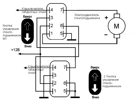

toxx 1 Опубликовано 7 октября, 2008 Здравствуйте, Поставил стеклоподъёмники "Гранат" и решил продублировать кнопку с правой двери на левую подключив вторую кнопку по схеме как первая в итоге кнопки работают только по одной если подключены вместе то при нажатии сгорает предохранитель все варианты перепробывал ни чо не выходит. Поделиться сообщением Ссылка на сообщение Поделиться на другие сайты
Sakura 6 Опубликовано 7 октября, 2008 Здравствуйте, Поставил стеклоподъёмники "Гранат" и решил продублировать кнопку с правой двери на левую подключив вторую кнопку по схеме как первая в итоге кнопки работают только по одной если подключены вместе то при нажатии сгорает предохранитель все варианты перепробывал ни чо не выходит. Кнопки соединяются параллельно.Ты где-то напутал,вот и коротит.Повнимательнее. :rolleyes: Поделиться сообщением Ссылка на сообщение Поделиться на другие сайты
Иван Михалыч 1 Опубликовано 7 октября, 2008 Здравствуйте, Поставил стеклоподъёмники "Гранат" и решил продублировать кнопку с правой двери на левую подключив вторую кнопку по схеме как первая в итоге кнопки работают только по одной если подключены вместе то при нажатии сгорает предохранитель все варианты перепробывал ни чо не выходит.Идем от обратного.Отключаем кнопку правой двери(дублирующую) и смотрим как работают стеклоподъемники.Если не помогло отключаем следующую кнопку и смотрим на работу стеклоподъемника.Ошибка может быть в соединении.Присоединяюсь к выше сказанному ,что правые кнопки соединяются параллельно.Тут ничего сложного. Поделиться сообщением Ссылка на сообщение Поделиться на другие сайты
toxx 1 Опубликовано 7 октября, 2008 в кнопке 7 выходов 1. на 12в 2. масса 3. на плюс мотора стеклоподъёмника 4. на минус мотора стеклоподъёмника 5. на масса 6. масса 7. подсветка. ето посхеме подключения, всё работает норм с одной кнопкой по такомуже принципу подключаю вторую и всё ничего не работает Поделиться сообщением Ссылка на сообщение Поделиться на другие сайты

toxx 1 Опубликовано 7 октября, 2008 Блин!!! допёрло!!! стыдно до жути походу перепутал слова последовательно и поролельно. кароч я сделал обе кнопки в одну скрутку а нада сначало одну а кней другую так? ВСЁ побегу исправлять свои косяки! огромное всем спасибо за подсказки Поделиться сообщением Ссылка на сообщение Поделиться на другие сайты
karell 159 Опубликовано 7 октября, 2008 Блин!!! допёрло!!! стыдно до жути походу перепутал слова последовательно и поролельно. кароч я сделал обе кнопки в одну скрутку а нада сначало одну а кней другую так?ВСЁ побегу исправлять свои косяки! огромное всем спасибо за подсказкиКогда ставил себе, то оба стеклоподъёмниказацепил на один передохранитель. При включении обоих сгорал предохранитель. А когда включал только один стеклоподъёмник, то предохранитель оставался целым. Вывод. Перекинул каждый на отдельный предохранитель. Поделиться сообщением Ссылка на сообщение Поделиться на другие сайты
Дмитрий 1 251 Опубликовано 7 октября, 2008 1. Это уже обсуждалось (поиск рулит)2. В яндексе набрать схема подключения дополнительной кнопки ЭСП3. Не всё так просто подключить доп кнопку я как не мучался даже по какой то схеме подключал один фиг горели пред. Поделиться сообщением Ссылка на сообщение Поделиться на другие сайты

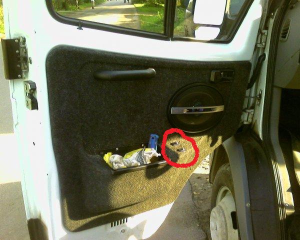

sobol474 1 Опубликовано 7 октября, 2008 Имеешь ввиду около стекла? То есть высверливать гнездо? Что-то лишние дырки в железе делать не хочется.Да нет,не в железо,а в обшивку.Две кнопки слева у водилы,а для пассажира в его двери.Но это если стеклоподъемники Гранат(Газелевские),а не десяточные. Поделиться сообщением Ссылка на сообщение Поделиться на другие сайты

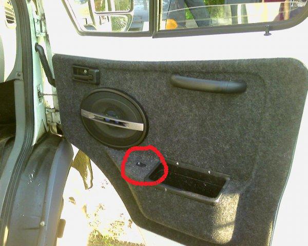

toxx 1 Опубликовано 8 октября, 2008 В торпеде не красиво и ещё они получились горизонтально и картинка двери которая светится на кнопке получается боком ети кнопки скорее всего проектировались чтобы монтировать их штекером вниз тогда болеменее понятно, по етому в торпеду не хочу их врезать, хочу сделать подиум к двери для кнопок своими силами и ето трудоёмко но на мой взгляд более правильно. доделаю выложу фоту. да и подключить доп кнопку получилось посхеме Дмитрия не последовотельно не поролельно не работало Поделиться сообщением Ссылка на сообщение Поделиться на другие сайты
Толяныч52 23 Опубликовано 8 октября, 2008 В торпеде не красиво и ещё они получились горизонтально и картинка двери которая светится на кнопке получается боком ети кнопки скорее всего проектировались чтобы монтировать их штекером вниз тогда болеменее понятно, по етому в торпеду не хочу их врезать, хочу сделать подиум к двери для кнопок своими силами и ето трудоёмко но на мой взгляд более правильно. доделаю выложу фоту. да и подключить доп кнопку получилось посхеме Дмитрия не последовотельно не поролельно не работаломожет у тебя где живеш есть ребята или сервисы где ставят ЭПС спроси у них подиумы я также нашел. Им не охота ставить на двери кнопки, ставят в заглушку, а подиумы остаются. Удачи. Поделиться сообщением Ссылка на сообщение Поделиться на другие сайты
Lucent 0 Опубликовано 18 октября, 2008 quote name='toxx' date='7.10.2008, 15:23' post='117012']в кнопке 7 выходов 1. на 12в 2. масса 3. на плюс мотора стеклоподъёмника 4. на минус мотора стеклоподъёмника 5. на масса 6. масса 7. подсветка. ето посхеме подключения, всё работает норм с одной кнопкой по такомуже принципу подключаю вторую и всё ничего не работает Можно поставить дубликат на пассажирскую дверь без всяких там схем. Итак на водительской двери на кнопку которую хотите продублировать, на 4 провод в клемме припаиваете диод (емкость не важна, ибо важен факт не пропускания +12), и тоже самое делаете на единственной кнопке пассажирской двери (припаиваете диод). У моего брата все работает, а себе решил не ставить, потому как нефиг пассажирам баловаться :P Поделиться сообщением Ссылка на сообщение Поделиться на другие сайты

SERYOGA 1 006 Опубликовано 20 октября, 2008 Ставь в свою дверь,если,,Гранат,,.Очень удобно.Я отдал электрикам 800руб. за установку и не парился. Работает все отлично! Мне в двери, было не удобно рукой внизу шарить... (хотя ставил сам, ничего сложного) по этому их перенес. Пишу уже не первый раз. Я поставил слева от руля,(новая газель) там между воздуховодом и электрокорректором,есть как раз две заглушки под кнопки, (кнопки поставил от ваз2110) А те что были в комплектеи ставились на дверь - выкинул, по тому как не удобно... А в том месте удобно(лично мне) т.к. левая рука лежит на подлокотнике(подголовнике от мерса)и буквально одно движение кисти (даже не руки) чтоб нажать на кнопки, да и руль тоже одно движение кисти.. Кнопки с 10 жиги один в один как Газелевские.вот, а у меня с другой стороны руля... B) Поделиться сообщением Ссылка на сообщение Поделиться на другие сайты
