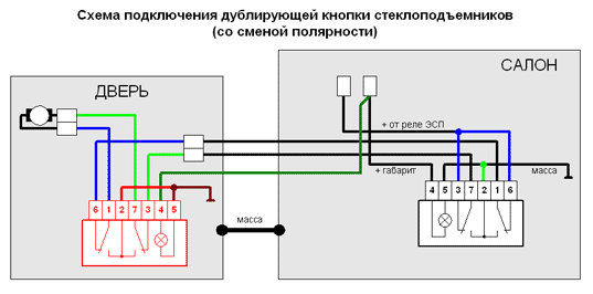

Как продублировать кнопку на стекло подъёмнике
SN69
1. Это уже обсуждалось (поиск рулит)
2. В яндексе набрать схема подключения дополнительной кнопки ЭСП
3. Не всё так просто подключить доп кнопку я как не мучался даже по какой то схеме подключал один фиг горели пред.
"Косяк" производителя кнопок-ну на хрена делать нормально замкнутые контакты(в частности, контакты 1,3)! Отсюда весь гемморой с подключением третьей (пассажирской) дублирующей кнопки. В природе есть кнопки с контактами, "висящими в воздухе" при ненажатой клавише(у меня шли в комплекте с "Гранатом", во втором и последующих 6-ти комлектах были "уродские").Выход- развязываться через диоды(ампер на 10). Плавали-знаем! Лучший вариант- поставить блок управления стеклоподъемниками с какой-нибудь иномарки, на разборе найти. Причем, без разницы с какой, не совсем новой! А то как на "Калине"-поставили мультиплексную проводку. Повторяю- на "Калине"- ОХРЕНЕТЬ!
Артем
Такой вариант
