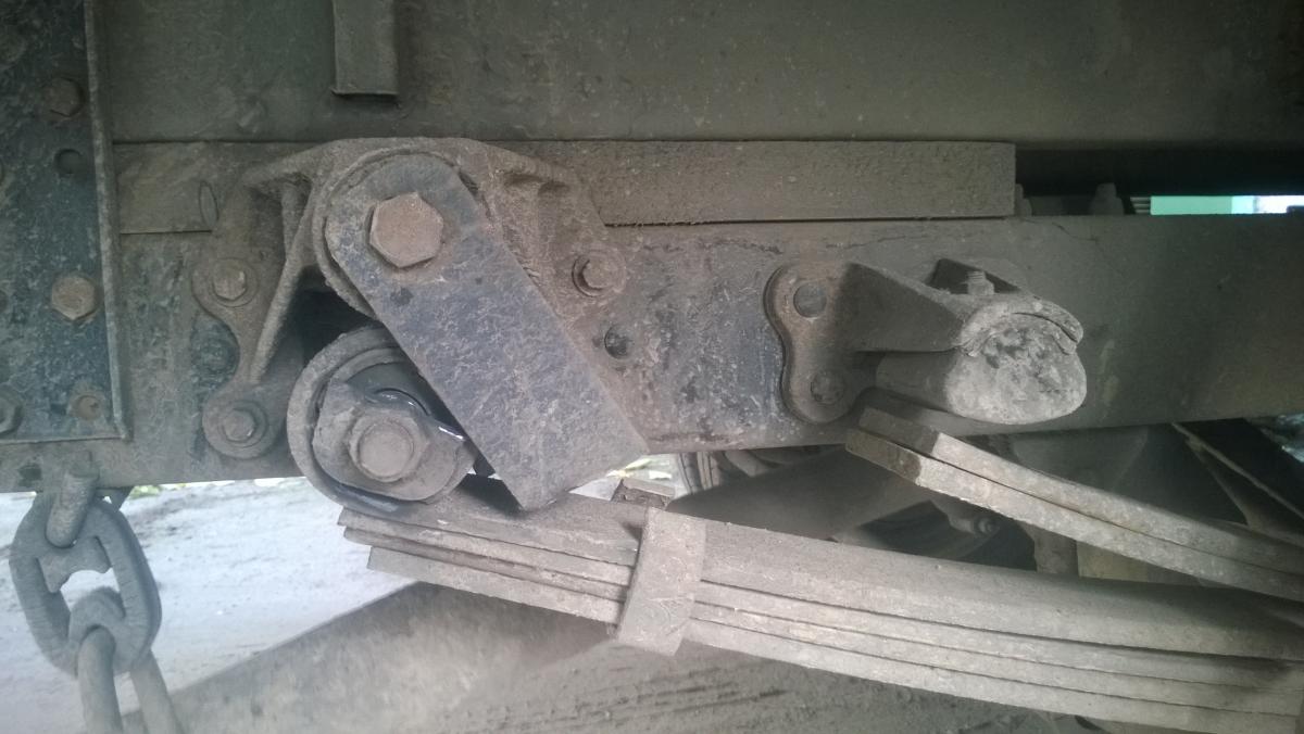

Залётчик 374 Опубликовано 20 сентября, 2017 вот как перегруз возить как то я доехал ещё, сейчас только заметил. Лязганье было странное конечно Поделиться сообщением Ссылка на сообщение Поделиться на другие сайты

Alex030569 7 034 Опубликовано 20 сентября, 2017 вот как перегруз возить как то я доехал ещё, сейчас только заметил. Лязганье было странное конечноНичего сташного не произошло,легко можно везти тонны 2,да же в такой ситуации.На будущее-усиливать надо не только рессоры,но и серьги и хотя бы пару стяжек на раму. Поделиться сообщением Ссылка на сообщение Поделиться на другие сайты
Bankir 690 Опубликовано 20 сентября, 2017 Стяжки на раму - это обычные штыри мм 15 - 25 ? Поделиться сообщением Ссылка на сообщение Поделиться на другие сайты
MAGNUS 1 200 Опубликовано 20 сентября, 2017 вот как перегруз возить как то я доехал ещё, сейчас только заметил. Лязганье было странное конечно Это достаточно частое явление, даже если не возить перегруз. Ставь валдаевские серьги. Поделиться сообщением Ссылка на сообщение Поделиться на другие сайты

Alex030569 7 034 Опубликовано 20 сентября, 2017 Стяжки на раму - это обычные штыри мм 15 - 25 ?можно и так,но есть варианты лучше. Поделиться сообщением Ссылка на сообщение Поделиться на другие сайты
Залётчик 374 Опубликовано 21 сентября, 2017 (изменено) Ничего сташного не произошло,легко можно везти тонны 2,да же в такой ситуации.На будущее-усиливать надо не только рессоры,но и серьги и хотя бы пару стяжек на раму.Нельзя так ездить долго, кронштейн рессоры слизывается от трения. У меня сожрало несколько мм, Ещё бы километров 500 и лопнул бы кронштейн под нагрузкой Изменено 21 сентября, 2017 пользователем Залётчик Поделиться сообщением Ссылка на сообщение Поделиться на другие сайты
Bankir 690 Опубликовано 21 сентября, 2017 можно и так,но есть варианты лучше.Например ? Поделиться сообщением Ссылка на сообщение Поделиться на другие сайты
Alex030569 7 034 Опубликовано 21 сентября, 2017 Например ?Раму выворачивает низ наружу/ \(если смотреть сзади или спереди на раму).Что бы этого избежать,ставим стяжку в форме перевернутой "П".Тем самым не давая раме разъезжаться снизу.Все это есть в теме про усилине рамы. Поделиться сообщением Ссылка на сообщение Поделиться на другие сайты
