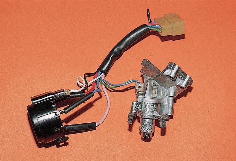

Андрей Викторович П 54 Опубликовано 6 января, 2020 В 02.02.2017 в 21:36, Владимир 23 сказал: А это внутрянка замка другого вида. Есть там один свободный контакт медный, хотел перенести его на 180° между двумя задействоваными и даже перенес, расклепал на него клемму но они ни как не хотели все три сразу замыкаться. Если бы они были подпружинены возможно и получилось. У меня вот такой замок Поделиться сообщением Ссылка на сообщение Поделиться на другие сайты

Таракан 383 Опубликовано 7 января, 2020 46 минут назад, rusgg сказал: Тогда уж по плюсу собирать чтобы без реле. Ну да, транзистор поменять на другую полярность. 10 часов назад, Андрей Викторович П сказал: У меня вот такой замок На такой замок есть штатный концевик для АСС. Для особо додельных модеров, на фото он с синим и зелёным проводами на мех.части. 1 Поделиться сообщением Ссылка на сообщение Поделиться на другие сайты

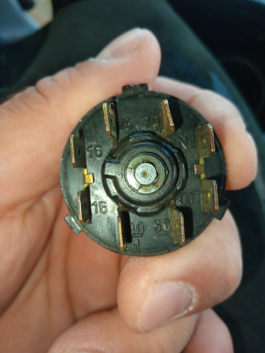

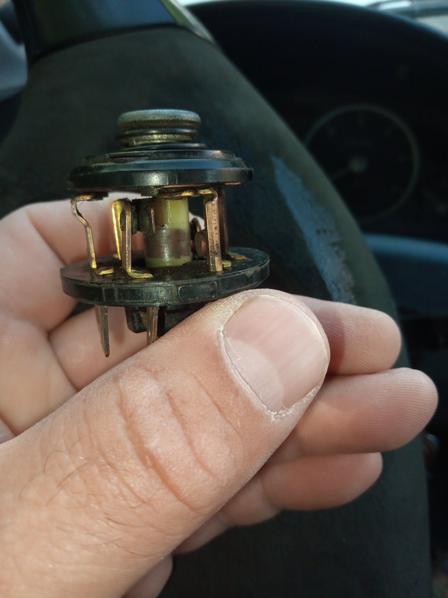

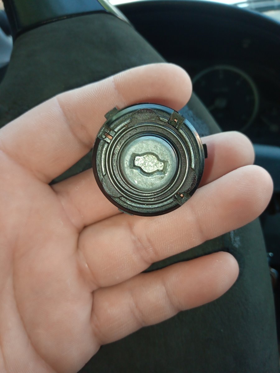

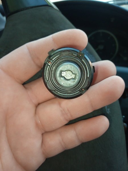

Таракан 383 Опубликовано 15 августа, 2025 АСС на газель бизнес и газель некст без колхоза и танцев с бубном. Контакты int и 16 отвечают за аксессуары в положении 0 и 1. Контактная группа с замка зажигания от ваз заз камаз с 8 пинами. Поделиться сообщением Ссылка на сообщение Поделиться на другие сайты
