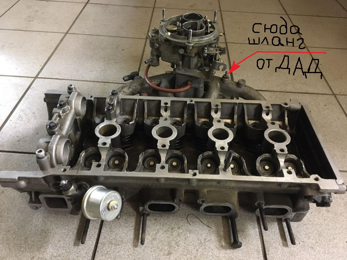

SamurayDjek 0 Опубликовано 20 февраля, 2017 (изменено) Доброго времени суток друзья!Столкнулся с такой проблемой:Машина Соболь мотор 406 карб., мотор после полной капиталки - заводится почти сразу, но холостые не держит, при попытке удержать обороты ровно - отстреливает в карбюратор, более менее на газ отзывается ближе к 3000 оборотов, троит, трясется.Сразу проверили метки ГРМ, распредвалы не перепутанны(установлен РК ГРМ с конусными звездами) ВМТ ставили по первому цилиндру - совпадает с меткой на шкиве коленвала, МЕТКИ СТОЯТ!Далее замер компрессии: 13 -14 давит во всех цилиндрах, грешил на приоткрытый клапан - при наличии компрессии можно исключить.Так же морочили со свечными проводами - меняли местами уже по всякому) он либо вообще не заводится - либо стреляет и троит.Свечи, датчики все новые, машину собираю себе - так что не экономил - меняю все.Сейчас в ступоре - куда лезть что крутить, где проверять, немного обогатил смесь стал лучше отзываться на нажатие педали газа, но в цело работает отвратительно.Буду признателен ценному совету, заранее благодарен! Изменено 20 февраля, 2017 пользователем SamurayDjek Поделиться сообщением Ссылка на сообщение Поделиться на другие сайты

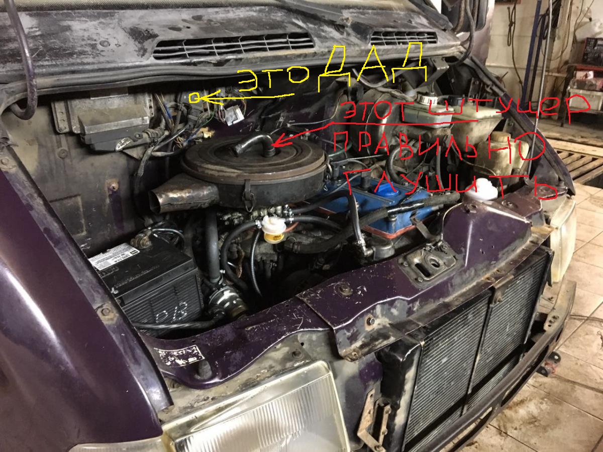

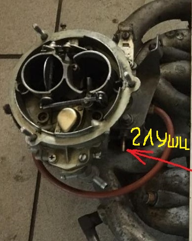

shestopalovpt 8 Опубликовано 20 февраля, 2017 эту трубочку из карба глуши... она бесполезна.описанные симптомы характерны для неправильного подключения вакуум управления ДАД.его следует подключать к штуцеру на коллекторе 4-го цилиндра...убедись, что нет коротышей или утечек в цепи от мозгов до катушек.датчик положения коленвала... - осмотри провод, часто ломается по причине = ВИНИЛОВАЯ изоляция..., высыхает, ломается на морозе.после устранения глобального обрати внимание на иглу (винт) регулирования качества смеси ХХ, там часто подсос (манжет не подходит или прохудился) и неровные холостые.и еще! не зажимай ему смесь!!! поставь надежно-калиброванные жиклеры, согласно описанию карба К151Д, обещаю расход снизится на 1 литр минимум. хочешь экономнее расход? сними кулачок-толкатель ускорительного насоса.еще повысит тягу, КПД и, как следствие, поможет снизить расход бортовой комп (я поставил от мультитроникса - цена 850р) откорректируй опережение зажигания себе установил минус7, расход снизился с 15-16л/100 км до 11,9!!! при загрузке соболя 950кг, замерял от полного бака, до полного бака на участке Канск - Ангарский где по асфальту, где по зимнику 350км. Поделиться сообщением Ссылка на сообщение Поделиться на другие сайты
shestopalovpt 8 Опубликовано 20 февраля, 2017 если не глушить штуцер от сапуна, то карб работает не в родном режиме, слишком много воздуха(нарушаются ежимы разрежения)!!! и опять же всас не фильтрованного воздуха... Поделиться сообщением Ссылка на сообщение Поделиться на другие сайты
