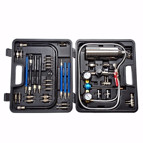

Aleksei62 9 Опубликовано 9 марта, 2017 (изменено) Будьте добры, расшифруйте мне понятие "помыть инжектор", иногда спрашивают, а я не знаю что это?это когда промываю форсунки спец. жидкостью от маслянистых отложений образующихся от некачественного бензина, форсунки забиваются и плохо распыляют бензин, отсюда машинка не прёт, жрёт, троит, и не стабильный холостой ход. Изменено 9 марта, 2017 пользователем Aleksei62 Поделиться сообщением Ссылка на сообщение Поделиться на другие сайты
victor5116 301 Опубликовано 9 марта, 2017 это когда промываю форсунки спец. жидкостью от маслянистых..Дык тогда так и пишите ТС, из первого поста вашего не понятно чего вы советуете, если уж пошла речь за чистку форсунок тогда более правильно делать это на стенде с УЗ чисткой, т.к. во-первых вы протестируете форсунки, т.е. получите возможность визуально оценить состояние форсунок, а именно производительность и качество распыла, а во-вторых чистка УЗ более эффективная. А химическая очистка про которую вы пишете, это профилактика типа применения раскоксовки, промывки двигателя и т.д. Поделиться сообщением Ссылка на сообщение Поделиться на другие сайты
