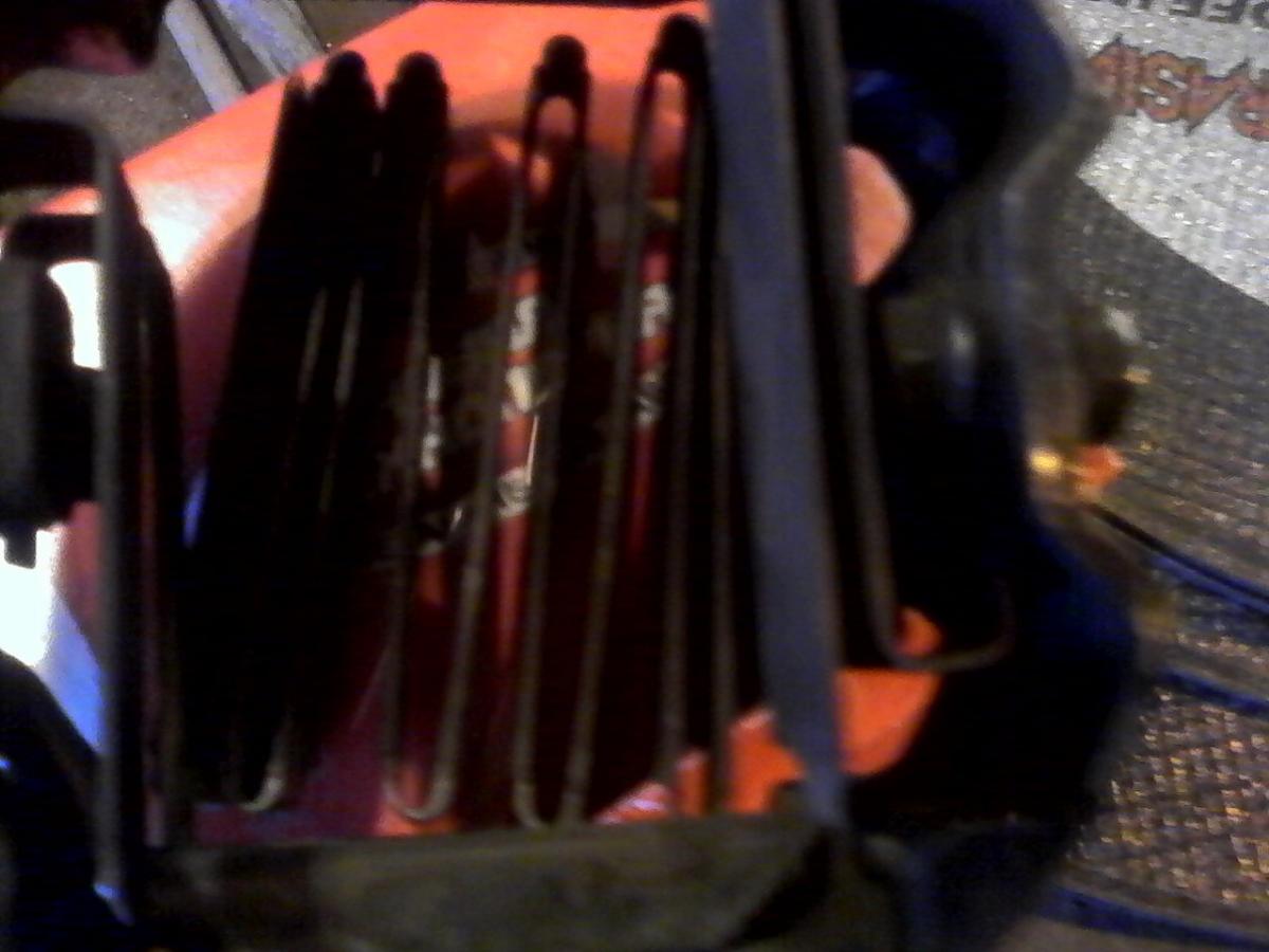

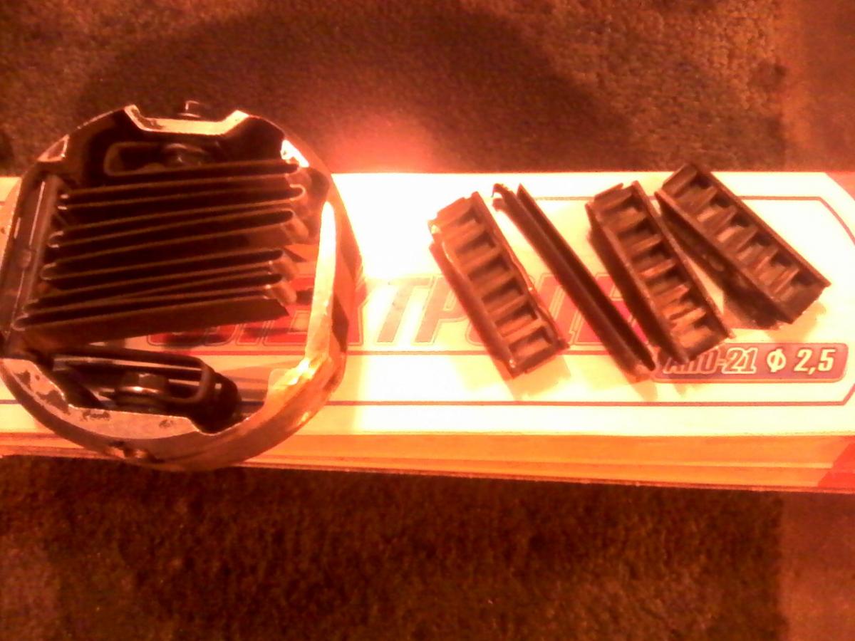

alex134 1 962 Опубликовано 3 апреля, 2017 (изменено) kadrovik, вибрация присутствует в моторе, от которой спираль разваливается. видел разные спирали - бывает за 150ткм в хлам, бывает при 400ткм как новая, тут как повезёт, Е4 хуже ходят. вот недавно снял одну, угадай где куски )) один ряд почти полностью отсутствовал. Изменено 3 апреля, 2017 пользователем alex134 Поделиться сообщением Ссылка на сообщение Поделиться на другие сайты
