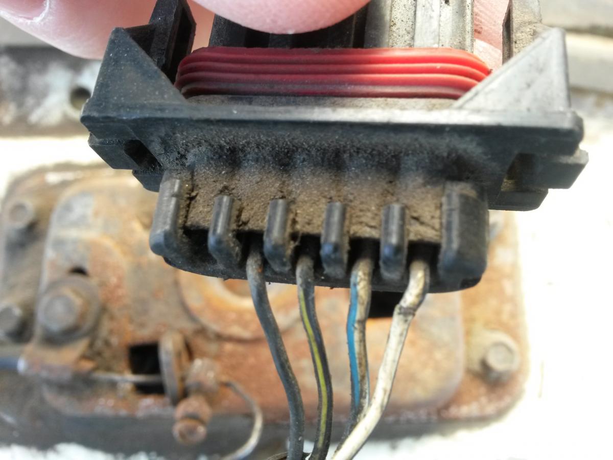

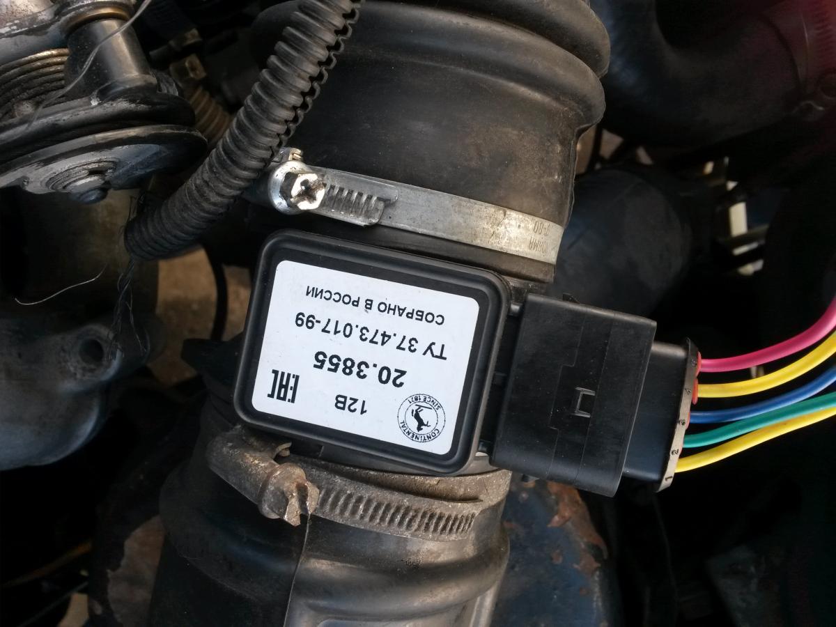

Всех приветствую и Христос Воскресе.
В столь праздничный день, прошу помощи по siemens 5wk9 635 (20.3855)
Данный датчик только из магазина, ранее стоял в точности такой же датчик.
Суть в том что колодка от данного датчика была утеряна, и на данный момент все скручивается заного.
НО!!! ПОРЯДОК (слева на право: бело-черный, синий, черно-желтый, черный) не работает.
А именно когда прикручиваешь синий провод машина полностью глохнет и когда заводишь схватывает и моментально глохнет.
Подскажите куда смотреть? Какие симптомы?
Фото + фото с рабочей фишки (другой машины, как образец фоткал для себя)

Первая часть диагностики проидена и причина была фишка перепутанная ДД и ДТВ.
Но проблема остается.

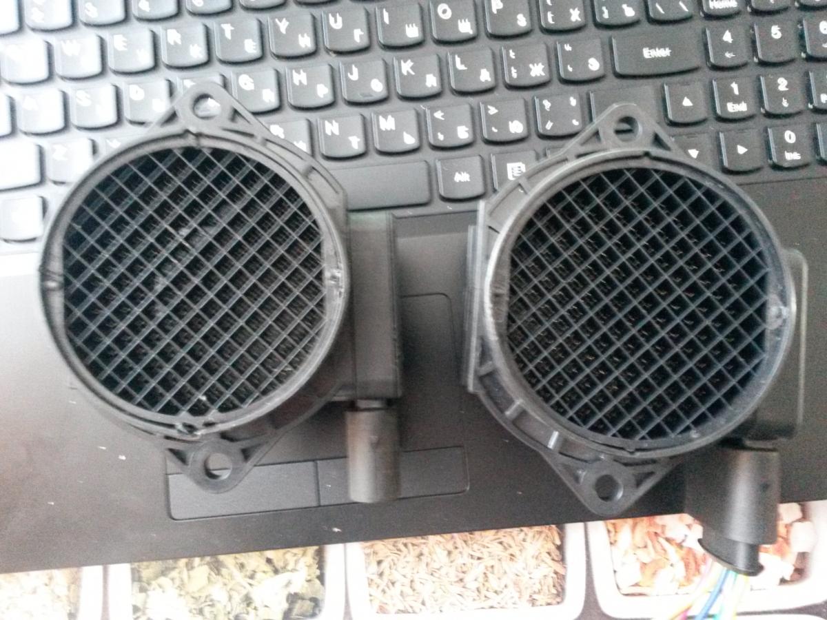

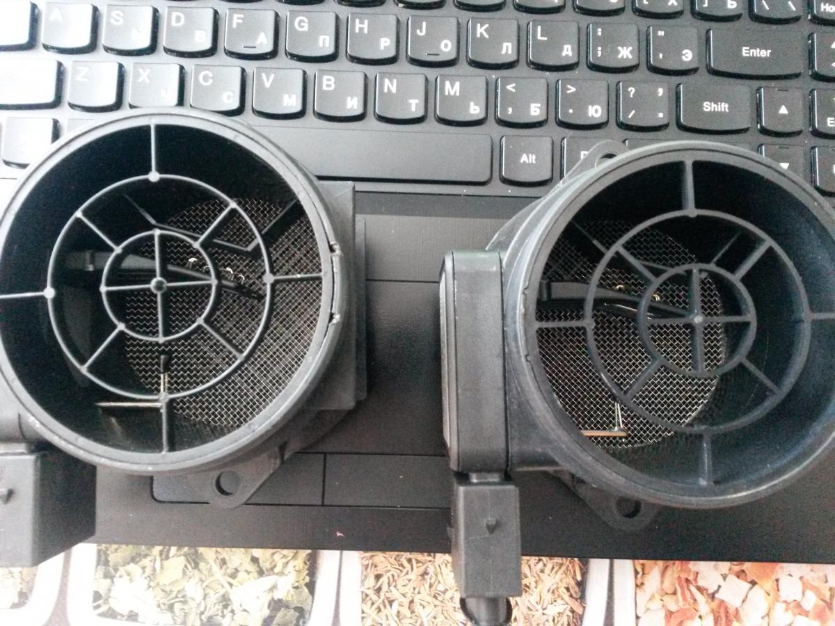

cxem
Брать надо калужский "Автэл" датчики поступают из Германии (Чехии) в разобранном виде, в Калуге производится "отвёрточная сборка" и клеится наклейка с надписью "собрано в России"!!!
у производителя (Элкар ДМРВ-П) , в лучшем случае, занимается "копипастой"
