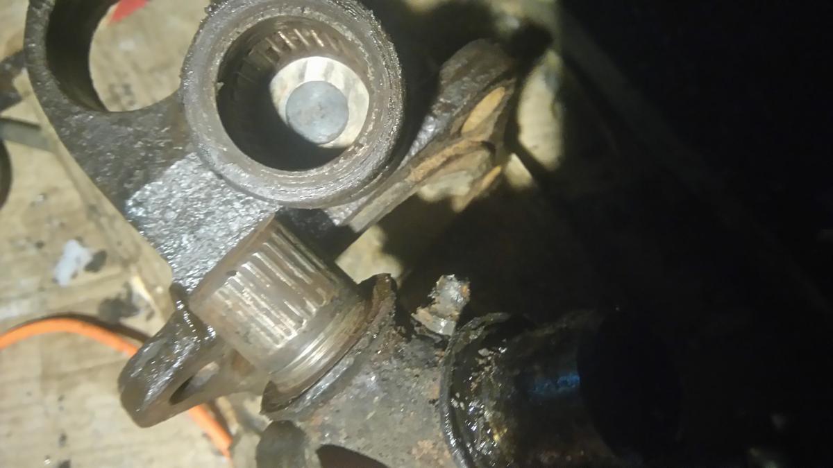

B.V.A 4 651 Опубликовано 9 декабря, 2017 подобной темы не нашел. везде кусками пишется. предлагаю писать и выкладывать фото в этой теме. кто что сделал в свободное время полезного для своей машины-кормилице.Я вчера снял кардан чтоб помазать, да кресты посмотреть), и завис над им до десяти вечера)), поменял два креста, так же высверлил два обломанных болта стопорных и нарезал по новой резьбу, все кресты летят одинаково! У моста всегда сохнет один конец из четырёх, у кпп ходит норм но через полтинник приходиться убирать люфт, у подвесного норм, мистика)С утра купил два падшипника фаговских, с обеда переколочу ролик)То что не сделал по осени из за работы)) делаю сейчас, в свободное время)Скоро новый год люди будут гулять бухать, а я как обычно) буду володю ковырять к сезону готовить))) 1 Поделиться сообщением Ссылка на сообщение Поделиться на другие сайты

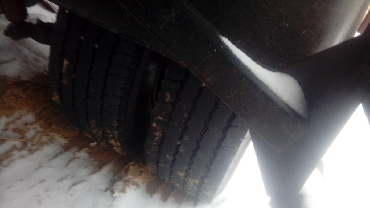

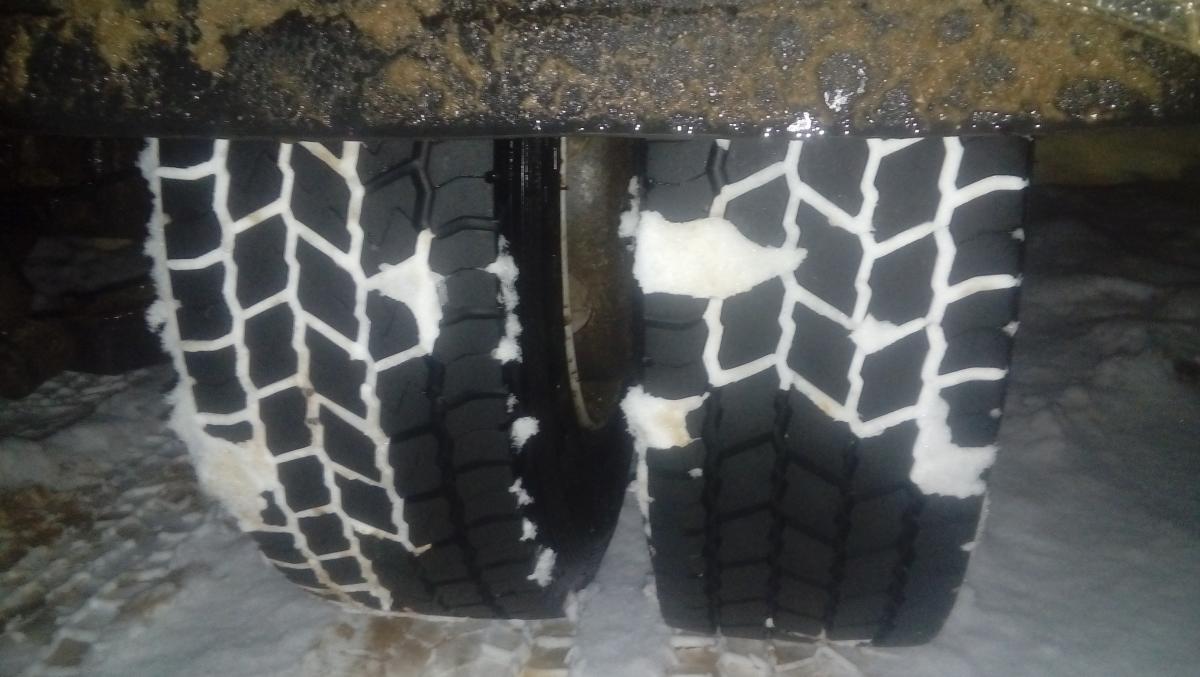

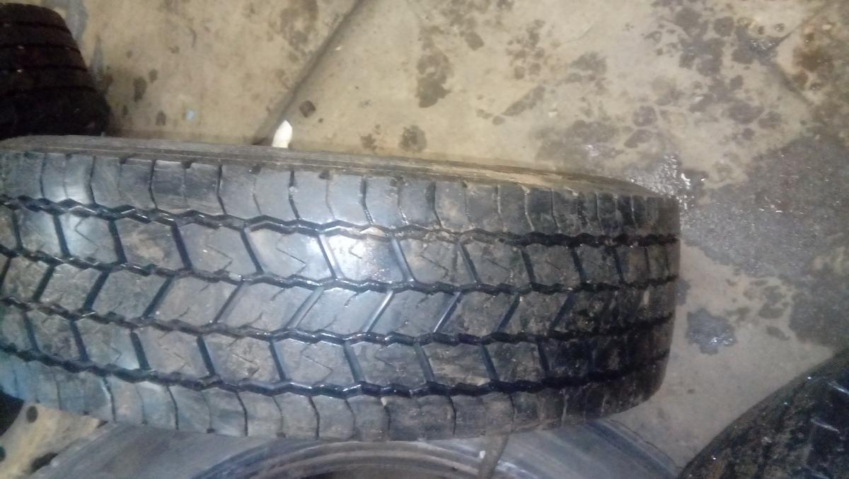

Вовик 871 Опубликовано 9 декабря, 2017 (изменено) Ездил сегодня протектор на задних колесах дорезать на Маз.И еще переместил моторчик омывателя стекла на другую сторону.С этим мотором я воюю с самой покупки машины.Я не понимаю смысл такой установки насоса омывателя.На бочке есть два отлива под установку насоса,с наружней и внутренней стороны,с наружной стороны к насосу можно добраться из под капота не поднимая кабины и не откручивая ни чего.Со внутренней стороны,что бы добраться к насосу надо поднять кабину,открутить кронштейн бачка и кронштейн заливной горловины,достать сам бочек и только тогда добраться до насоса. Теперь вопрос,с какой стороны установлен насос на заводе???Ну и фото резины до нарезки и послеИ картинка бочка,там видно выштамповки под насосы,и сам насос Изменено 9 декабря, 2017 пользователем Вовик Поделиться сообщением Ссылка на сообщение Поделиться на другие сайты

красногорск 1 030 Опубликовано 9 декабря, 2017 Вовик,Интересно как так режут ? Поделиться сообщением Ссылка на сообщение Поделиться на другие сайты
Вовик 871 Опубликовано 9 декабря, 2017 Вовик,Интересно как так режут ? Специальная машинка,Регрувер называется,в сети полно видео. Поделиться сообщением Ссылка на сообщение Поделиться на другие сайты
красногорск 1 030 Опубликовано 9 декабря, 2017 Да на видео видел они машинкой делают ! Я думал может станок какой . Поделиться сообщением Ссылка на сообщение Поделиться на другие сайты
Вовик 871 Опубликовано 9 декабря, 2017 Да на видео видел они машинкой делают ! Я думал может станок какой .Мне в ручную делали,на 4 колеса ушло где то 2,5 часа Поделиться сообщением Ссылка на сообщение Поделиться на другие сайты

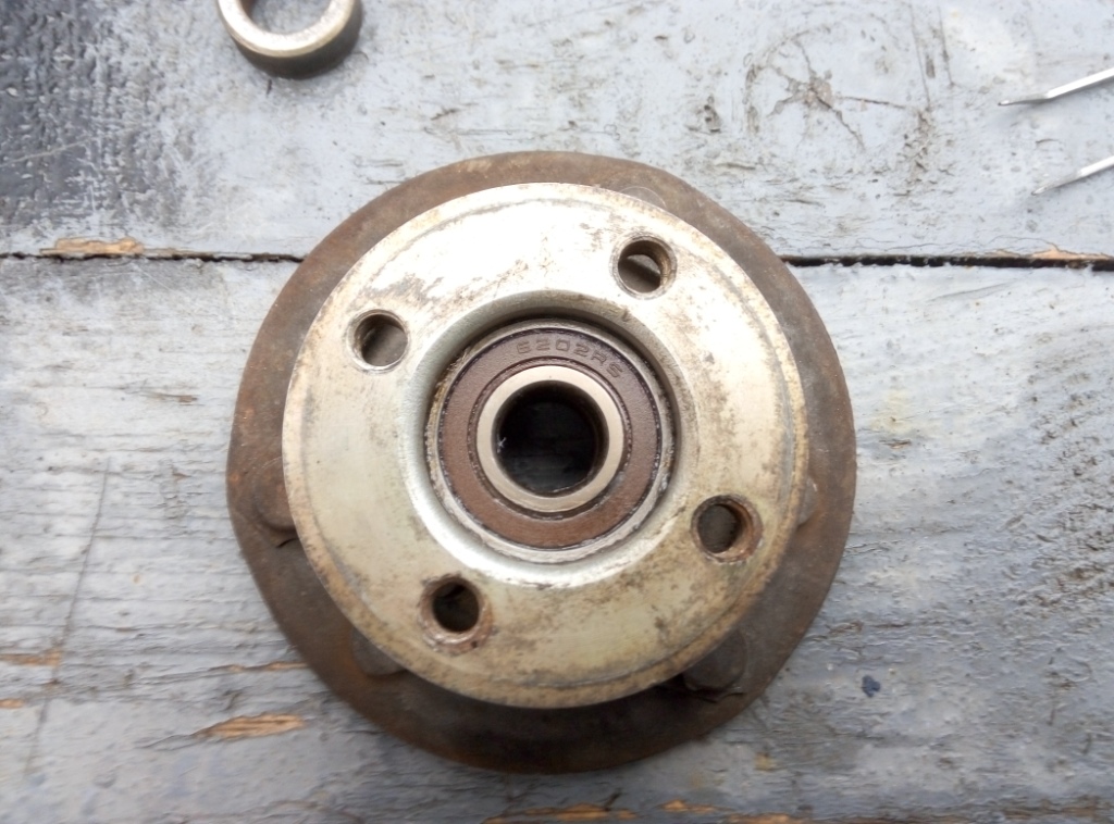

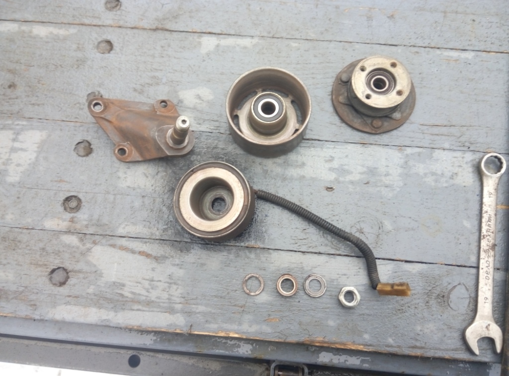

dvitriy.40rus 500 Опубликовано 10 декабря, 2017 увидел большой люфт на вентиляторе электромуфты, решил снять и поменять подшипники.при снятии оказалось что просто прослабла гайка, гайка с левой резьбой. подтянул и весь люфт ушел, так как все снял, смазал доступные подшипники и все почистил. номера подшипников вроде читаются на фотках Поделиться сообщением Ссылка на сообщение Поделиться на другие сайты

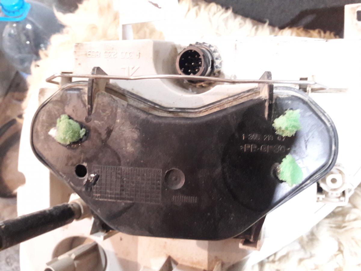

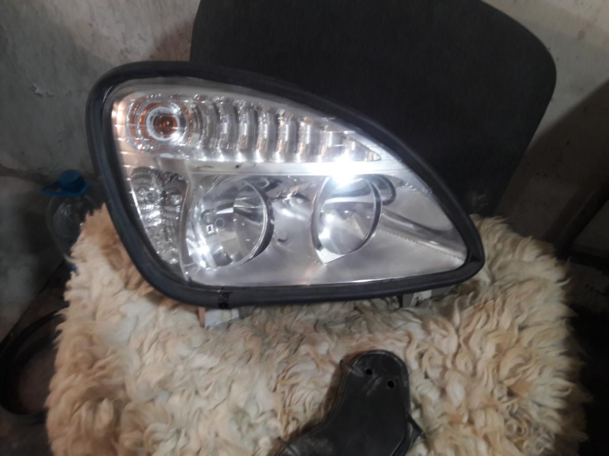

aktau84 34 Опубликовано 13 декабря, 2017 Всем привет тоже решил уделить внимание машине установил лэд лампочки н7 н1, просверлить в заглушках отверстия, чтоб внутри фарах не потели стекла , для винтеляторов которые идут с лампами , резину по кругу поставил от заводских разных щелей которые все разные размеры Поделиться сообщением Ссылка на сообщение Поделиться на другие сайты
Bankir 657 Опубликовано 14 декабря, 2017 Всем привет тоже решил уделить внимание машине установил лэд лампочки н7 н1, просверлить в заглушках отверстия, чтоб внутри фарах не потели стекла , для винтеляторов которые идут с лампами , резину по кругу поставил от заводских разных щелей которые все разные разА уплотнители резиновые от чего приспособил ? Поделиться сообщением Ссылка на сообщение Поделиться на другие сайты
