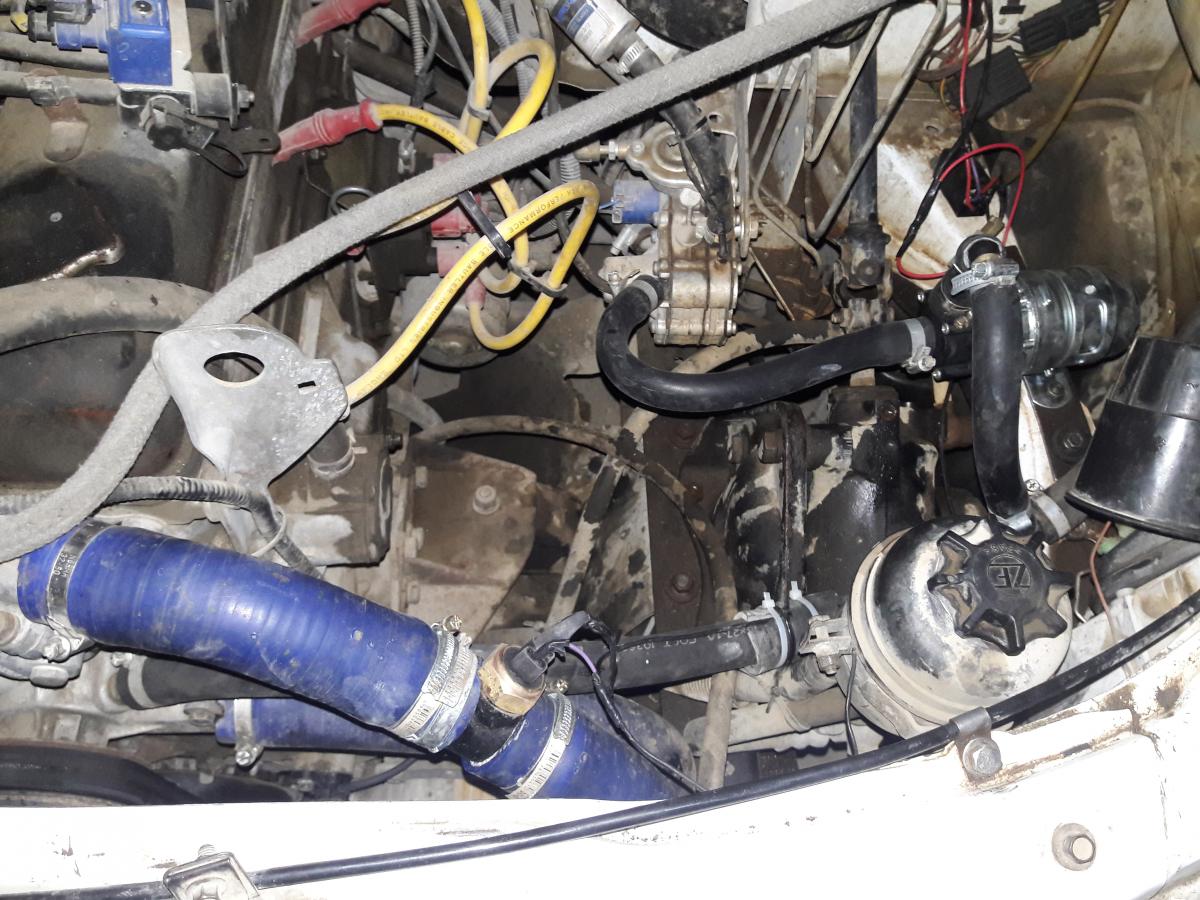

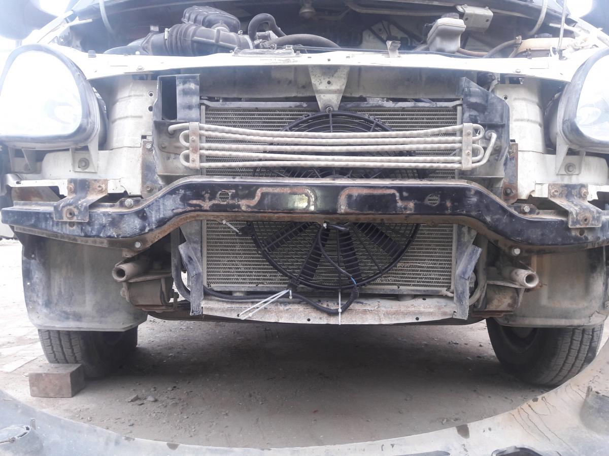

aktau84 34 Опубликовано 7 июня, 2018 (изменено) Всем привет друзья.Установил дополнительный насос на циркуляцию ОЖ, что с включенном движке можно запускать пренудительно , что в отключено режиме сам вентилятор с насосам запускается для охлаждения ОЖ датчик установил 82-87 градусов Взял подачу с газового редуктора в насос Изменено 7 июня, 2018 пользователем aktau84 1 Поделиться сообщением Ссылка на сообщение Поделиться на другие сайты
rool 782 Опубликовано 8 июня, 2018 aktau84,Стяжки только убери, они со временем хрупкие становятся и лопаются. Вентель радиатор протрёт. Поделиться сообщением Ссылка на сообщение Поделиться на другие сайты
aktau84 34 Опубликовано 8 июня, 2018 aktau84,Стяжки только убери, они со временем хрупкие становятся и лопаются. Вентель радиатор протрёт. Спасибо. Но тогда как крепить делать с оцинковке полосы и крепить к металу и вентилятору? Поделиться сообщением Ссылка на сообщение Поделиться на другие сайты
