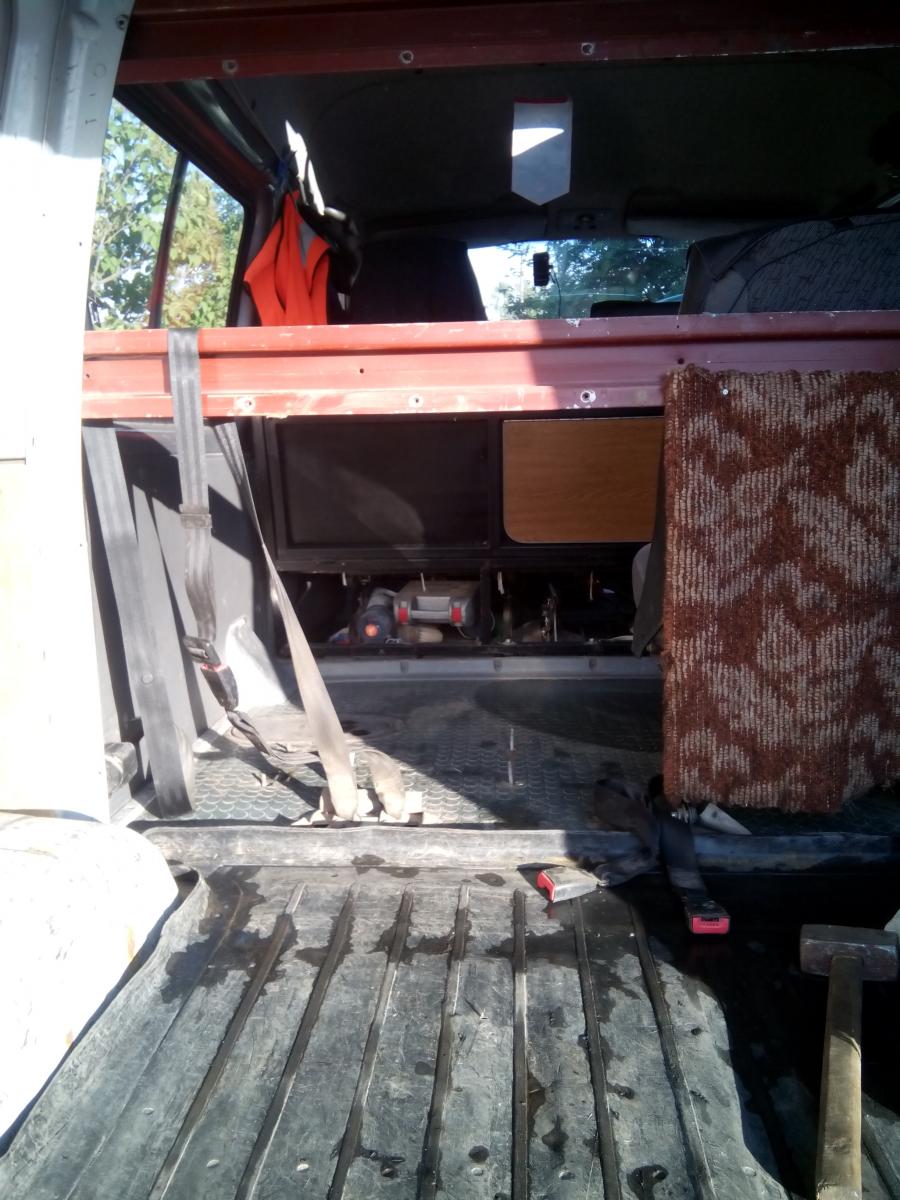

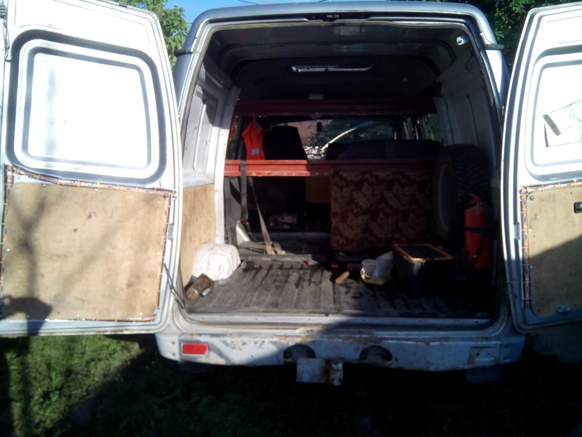

valemat 1 915 Опубликовано 11 июня, 2018 Поменял все личинки какую же дрянь продают. Стояли заводские но кончилась последняя, жаль.Снял перегородку и сиденье (гроб надо перевезти). 1 Поделиться сообщением Ссылка на сообщение Поделиться на другие сайты
