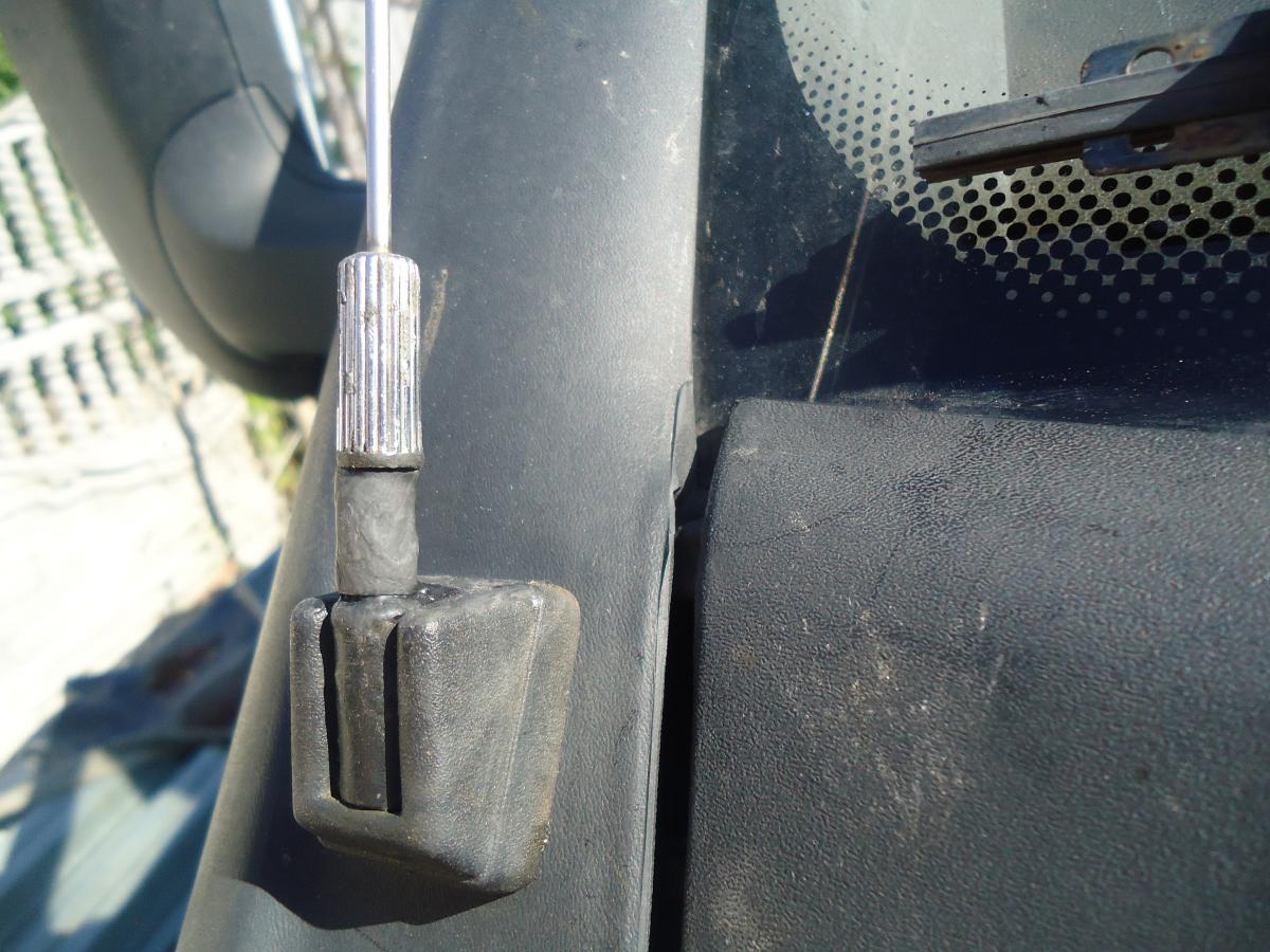

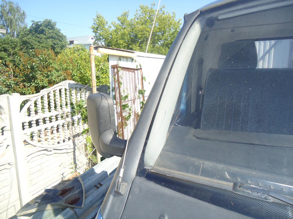

Кислород 342 Опубликовано 17 июня, 2018 Времени много свободного, денег нет, вот тоже решил уделить внимание. Сгнила антенна заводская, поездил по автомагазинам не нашел в продаже. Пришлось нарезать резьбу на оставшемся основании М6, пруток диаметром 8, тоже нарезал и потом все это скрутил. Поделиться сообщением Ссылка на сообщение Поделиться на другие сайты

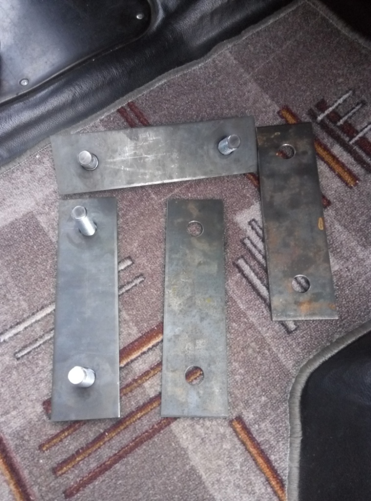

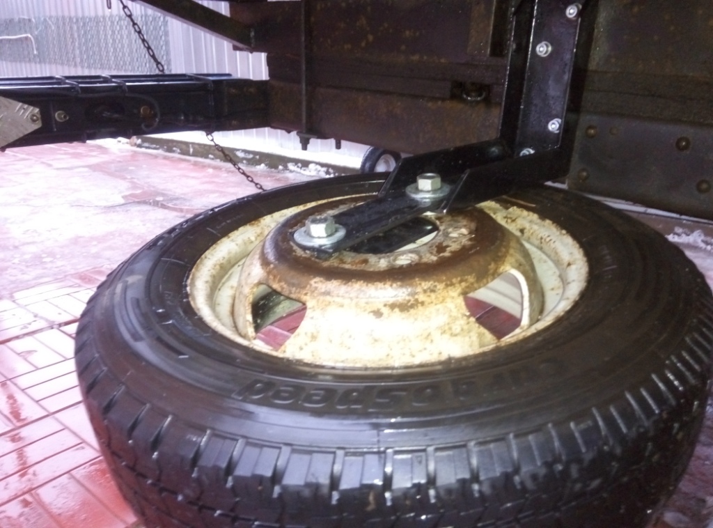

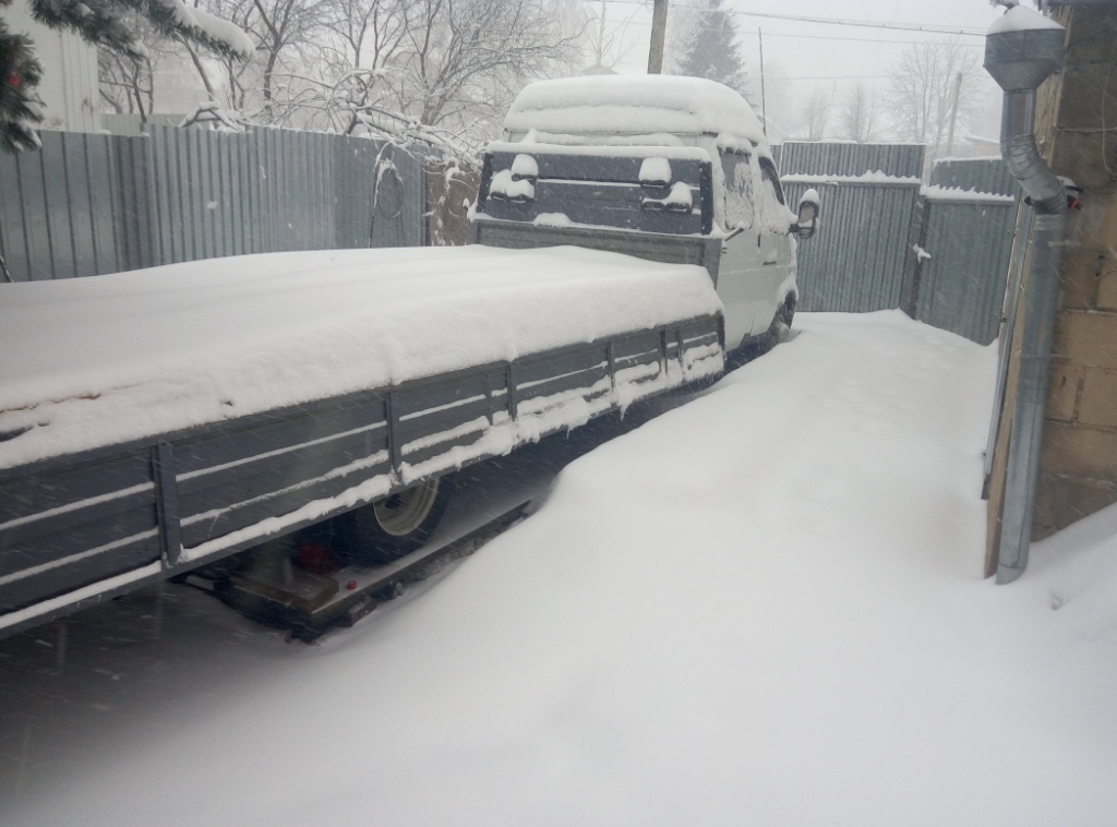

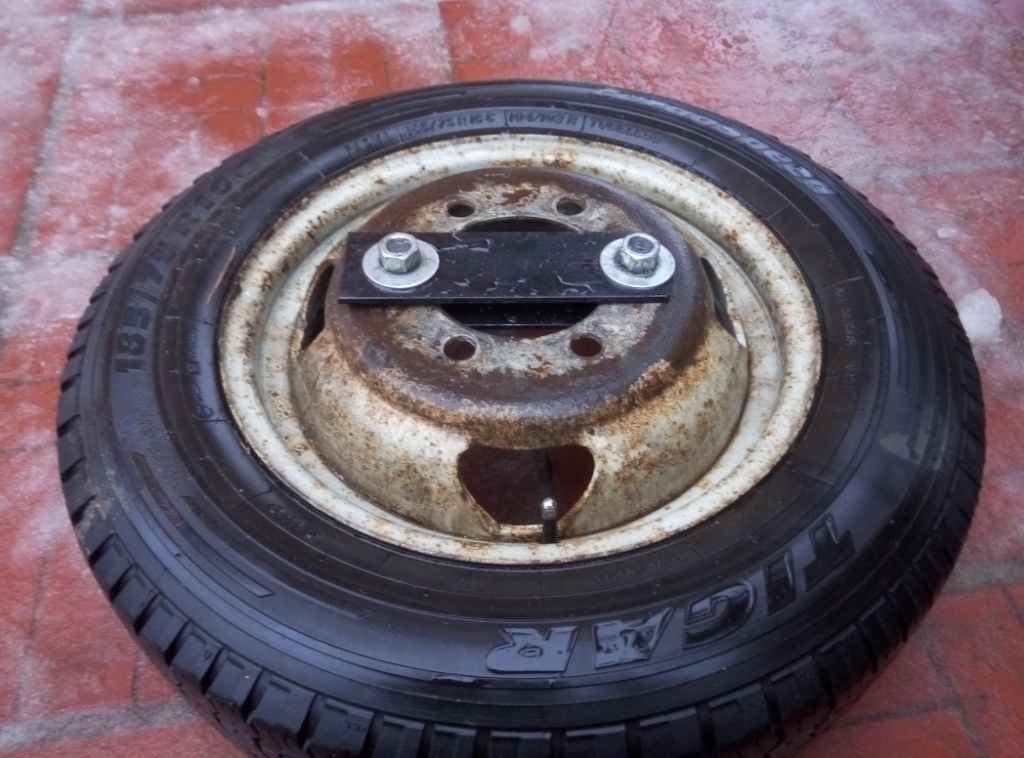

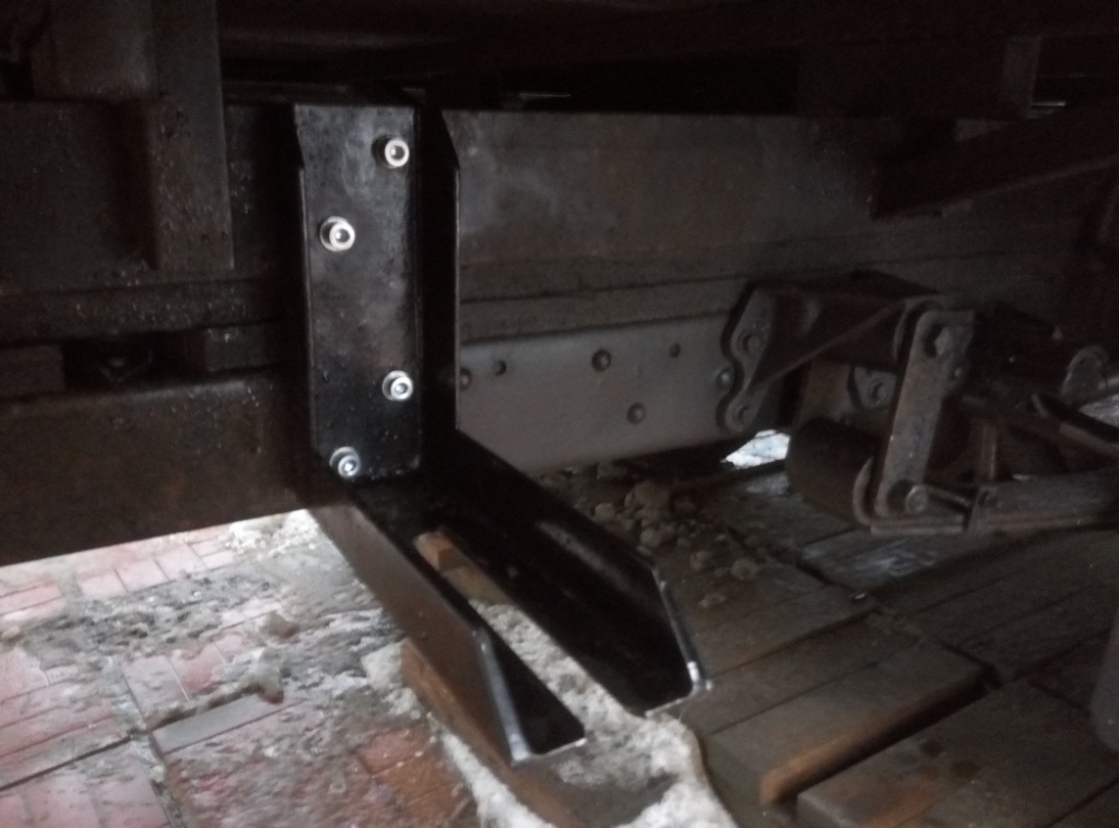

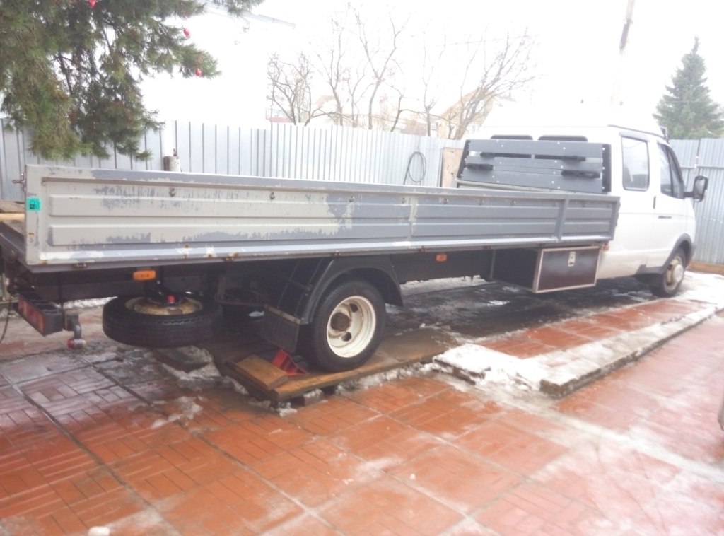

dvitriy.40rus 500 Опубликовано 19 июня, 2018 прошлое но тем не менее.наконец повесил по бокам запаскидве пластины с приваренными болтами и две как шайбышвеллер сотка сварен углом и пропилен паз встал в место пластины крепления кузова к рамеэто на колесе наживляетсяи так накидывается, и потом затягиваетсяну и вид на машине, с обеих сторон поставила это утро следующего дня, во время успел 2 Поделиться сообщением Ссылка на сообщение Поделиться на другие сайты

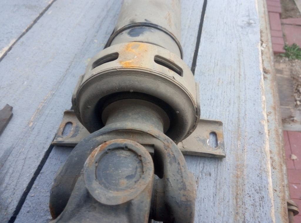

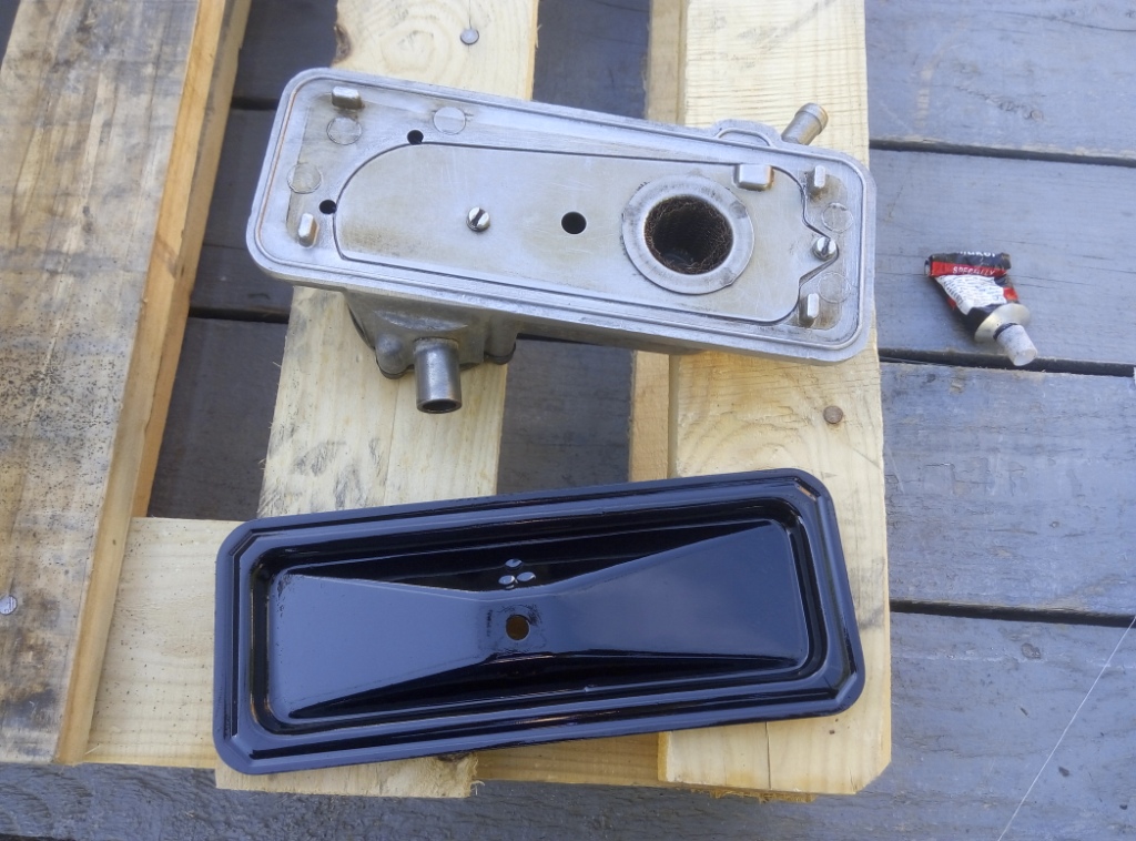

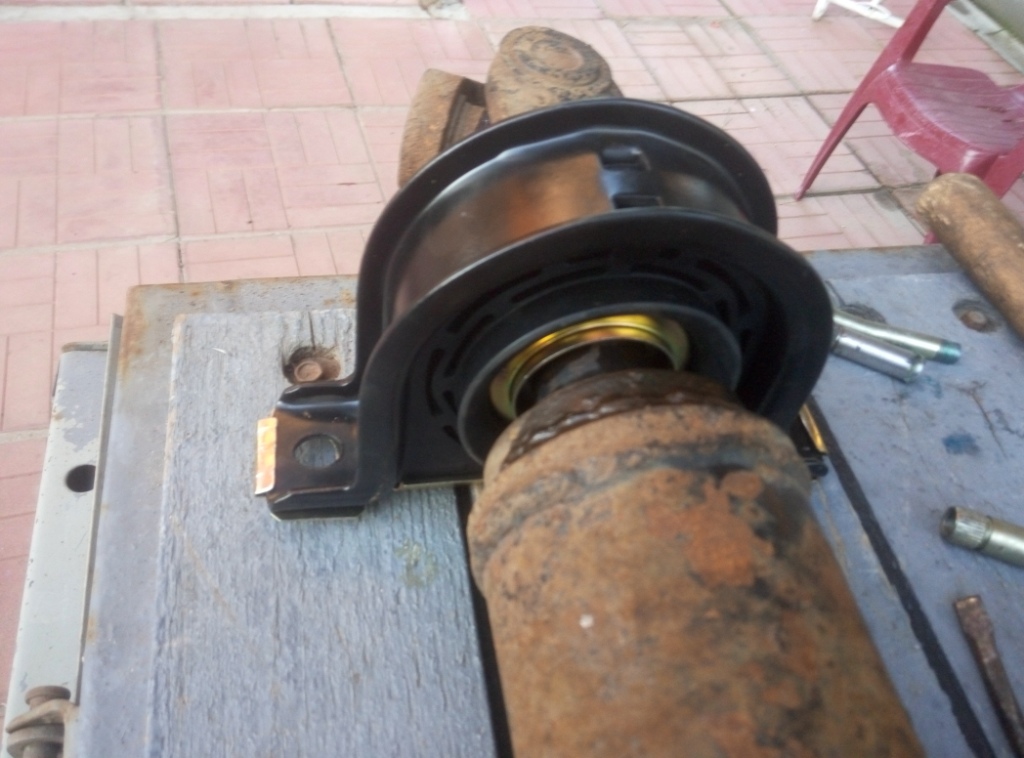

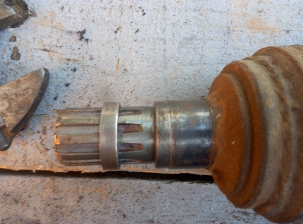

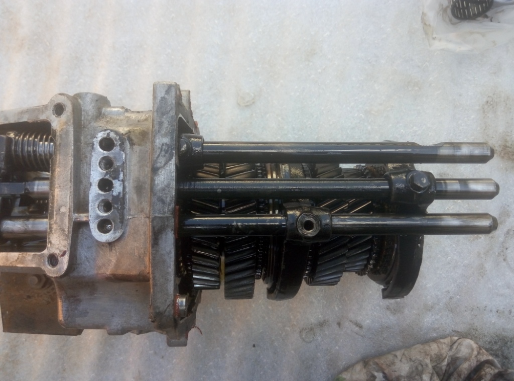

dvitriy.40rus 500 Опубликовано 19 июня, 2018 а на прошлой неделе решил самостоятельно поменять подшипники на кпп. тем кто это уже делал, это не проблема, а когда в первый раз конечно боялся накосячить. но ютуб в помощь и две дополнительные руки сына и все получилось.за одно поменял сцепление, поставил финвал. обошлось в 6100руб плюс комплект подшипников на кпп и маслона следующий день поменял прокладки на крышке штанг и сапуна. гари конечно хватало, но терпение и щетка и бензин дают результат, а краска вид.и поменял подвесной. бизнесовский с подшипником внутренний диаметр 35мм. как оказалось редкость до сих пор и стоит 4500р, купил аналог который случайно нашелся за 1500ра вот так (автотех) оригинально дорабатывает карданы под подвесные бизнес 1 Поделиться сообщением Ссылка на сообщение Поделиться на другие сайты
