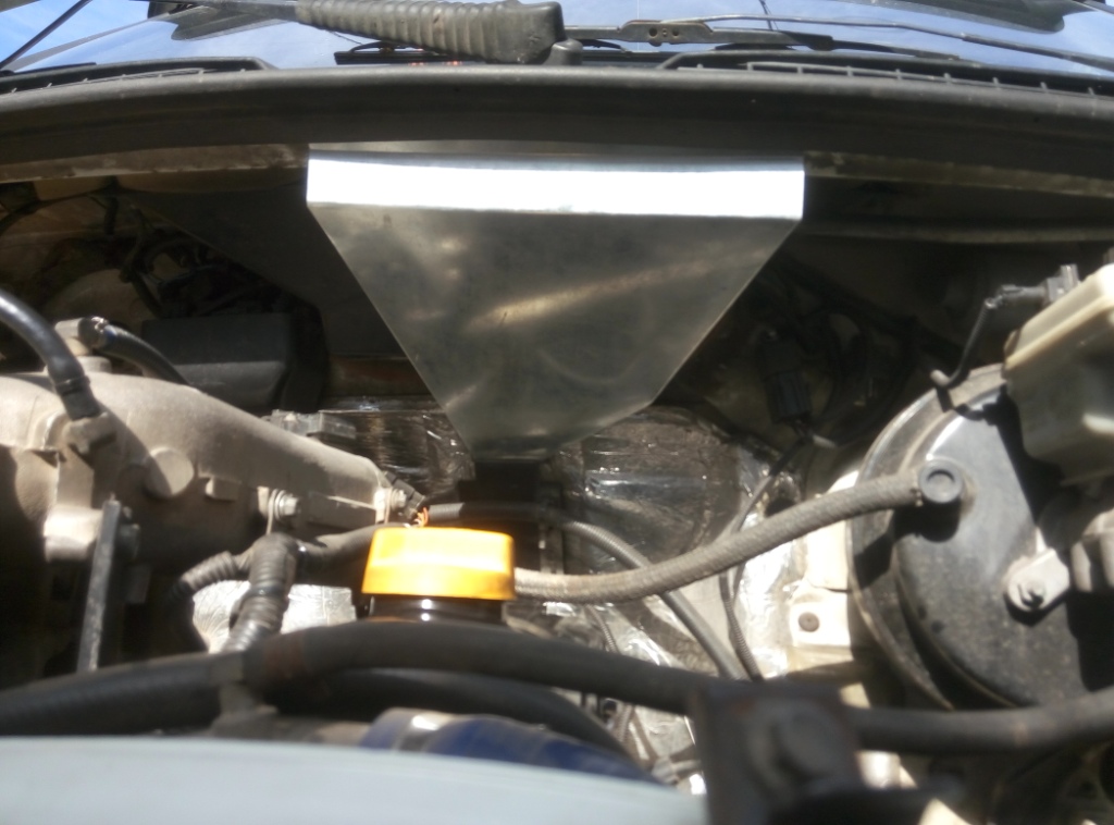

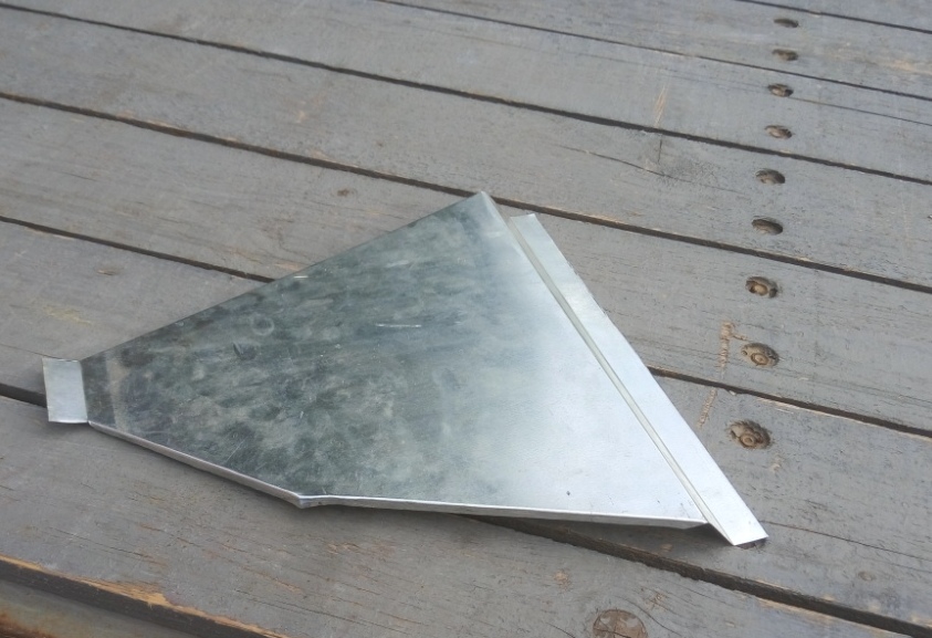

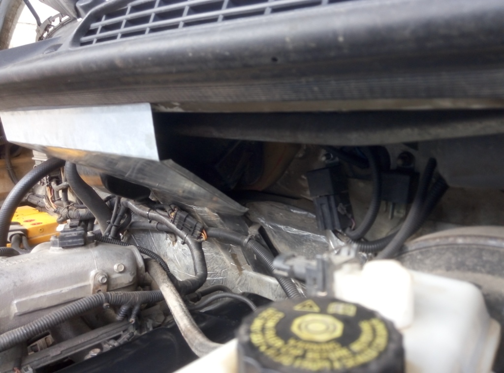

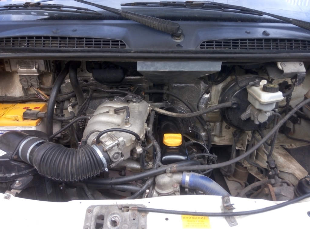

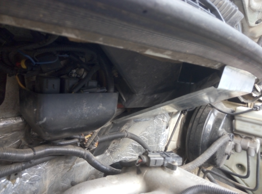

dvitriy.40rus 500 Опубликовано 1 июля, 2018 извечная проблема с течью воды во время дождя через центральный дворник на мотор. кто то накрывает мотор, а я решил сделать уловитель, а то очень не нравится клапанная крышка в потеках ржавчины. Поделиться сообщением Ссылка на сообщение Поделиться на другие сайты

Alex030569 6 941 Опубликовано 5 июля, 2018 извечная проблема с течью воды во время дождя через центральный дворник на мотор. кто то накрывает мотор, а я решил сделать уловитель, а то очень не нравится клапанная крышка в потеках ржавчины. P80625-163543.jpgP80625-163504.jpg P80625-164018.jpgP80625-164029.jpg P80625-164644.jpgНе всегда течет именно от туда.Очень часто капает на клапанную крышку через болты крепления плафона подсветки моторного отсека.Достаточно подложить хорошие шайбы(не гровер) и мазнуть герметика при затяжке этих двух болтов. 2 Поделиться сообщением Ссылка на сообщение Поделиться на другие сайты
соболевич 2 052 Опубликовано 5 июля, 2018 Очень часто капает на клапанную крышку через болты крепленияЯ его вообще снял и дырки заклеил виброизоляцией, сухо под капотом в любой ливень. 1 Поделиться сообщением Ссылка на сообщение Поделиться на другие сайты
