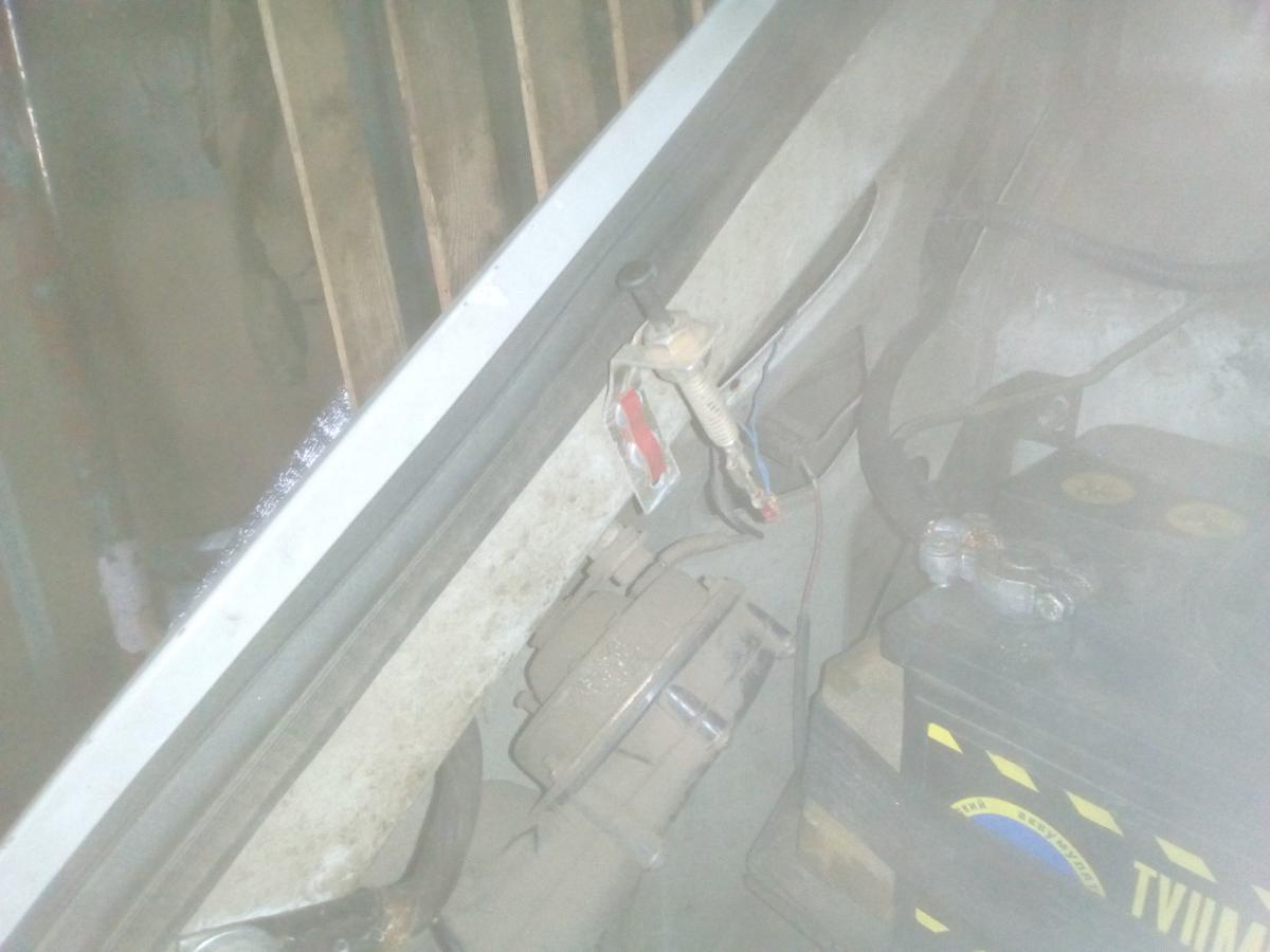

Alex030569 7 046 Опубликовано 6 июля, 2018 А чему там сдыхать? Не думаю что у него цена большая, даже если и сдохнет через полгода. Мне достался от сигнализации вазовской, концевик на подсветку установил, свет идёт от китайских дхо, установил их в район радиатора, освещение достойное боковых и передней части даже при дневном свете, ещё один такой если сверху установить, то вообще красота. Плюс взял с аккумулятора через предохранитель 7,5. Из этой же сигнализации электропривод установил на открывание замка капота, кнопку вазовскую взял, трос не стал удалять, очень удобно кнопочку тыкнул и не надо под панель тянутся дёргать. ВАЗовские концевики считаю одними из лучших.После незначительной доработки(поджиманием контактных трёх усиков),они работают чуть ли не вечность. Устанавливая выключатель в кабине,лишаем себя комфорта-придется бегать каждый раз в кабину.Выключатель должен стоять под капотом. Поделиться сообщением Ссылка на сообщение Поделиться на другие сайты
Gas3302 351 Опубликовано 6 июля, 2018 ВАЗовские концевики считаю одними из лучших.После незначительной доработки(поджиманием контактных трёх усиков),они работают чуть ли не вечность.Устанавливая выключатель в кабине,лишаем себя комфорта-придется бегать каждый раз в кабину.Выключатель должен стоять под капотом.Выключатель под капотом, кнопка открытия капота рядом с подсосом. Поделиться сообщением Ссылка на сообщение Поделиться на другие сайты

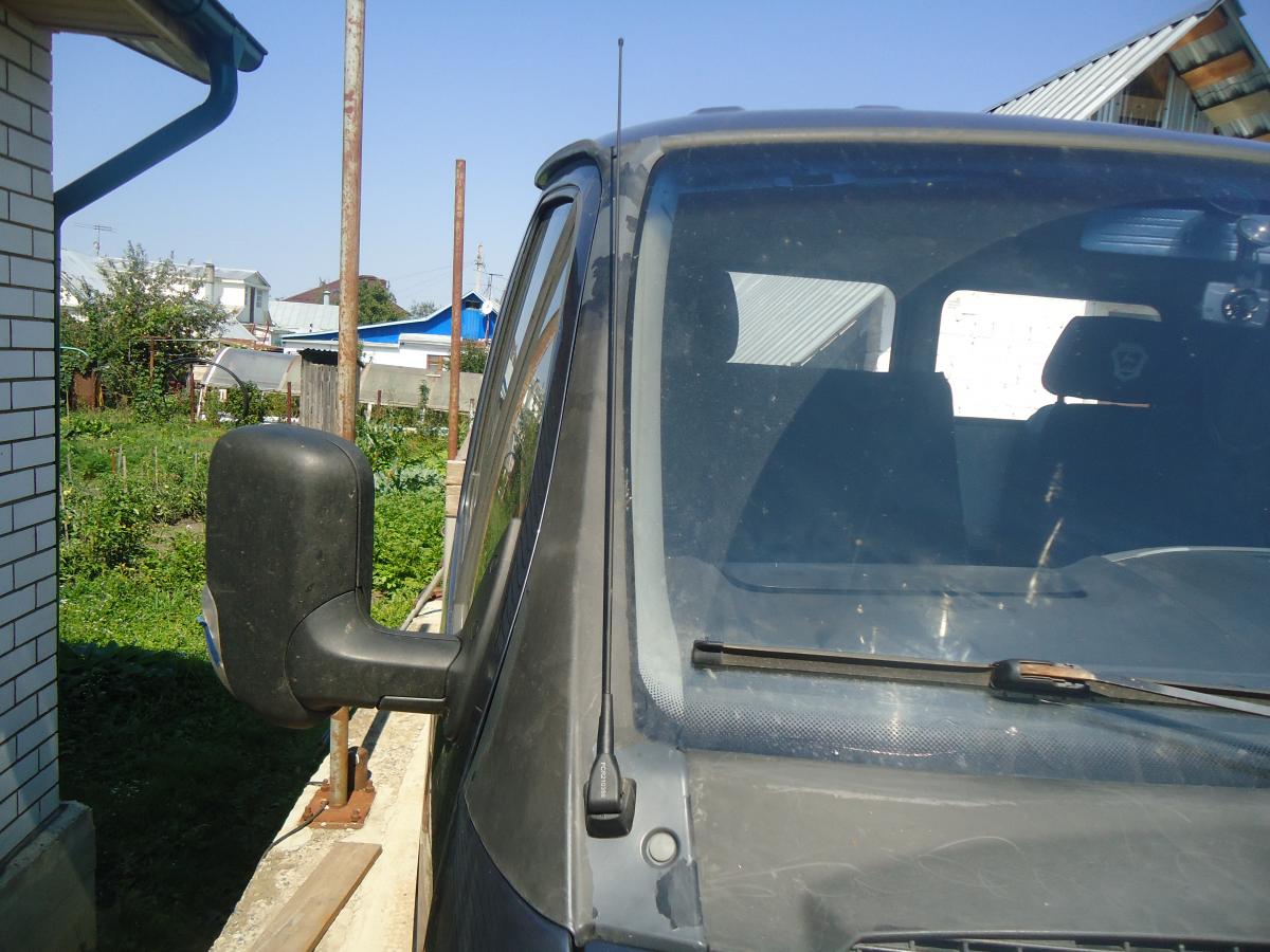

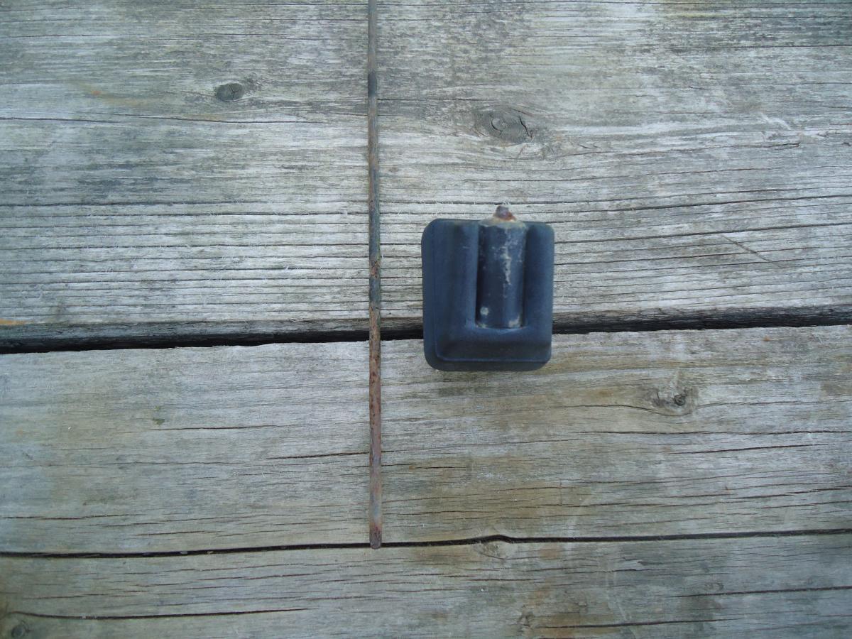

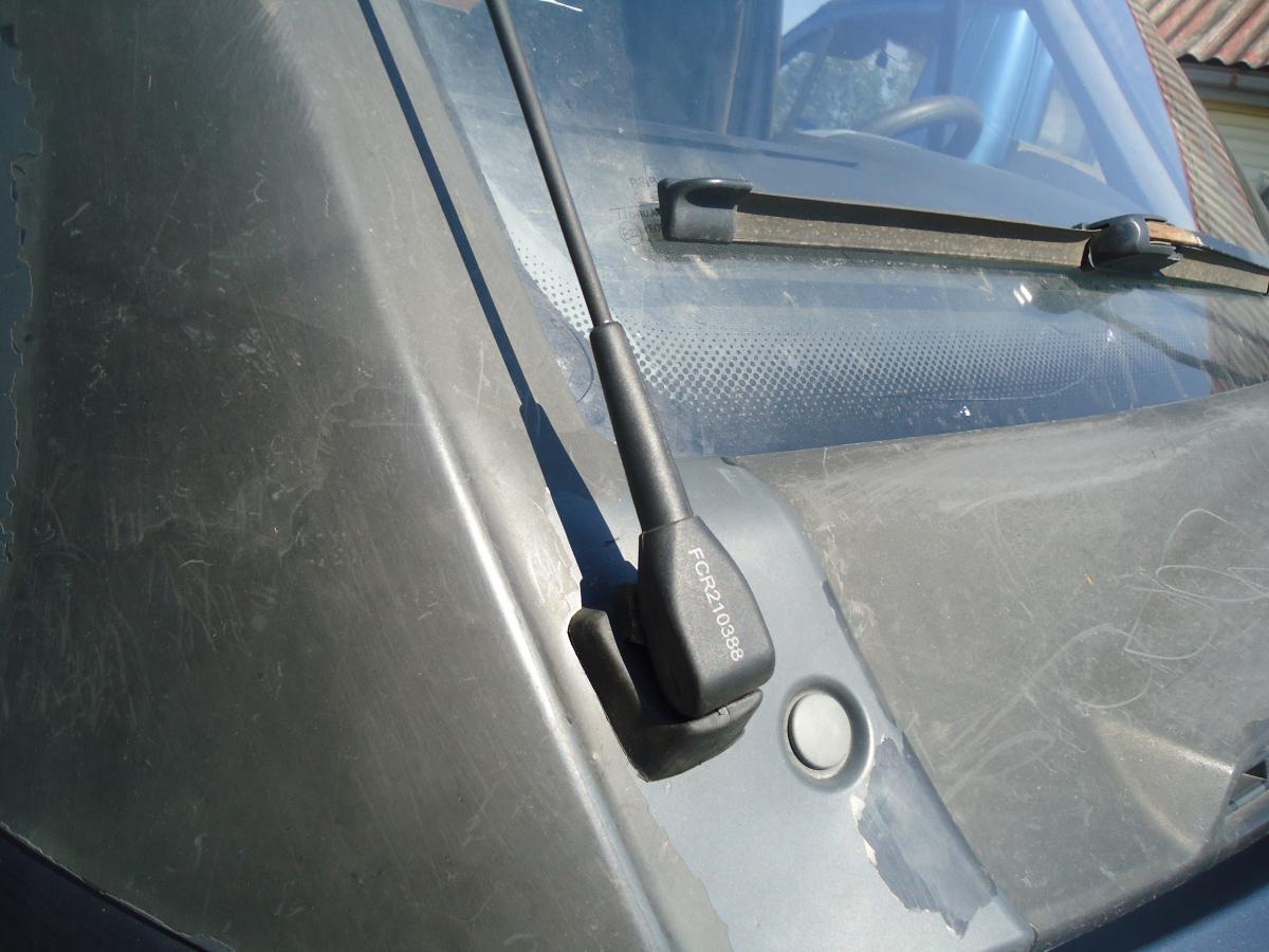

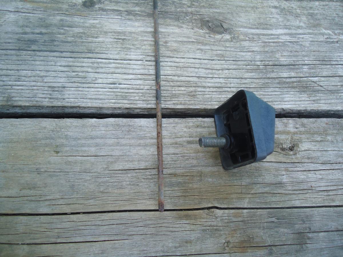

Кислород 342 Опубликовано 30 июля, 2018 Поменял антенну, родная сгнила. Купил за 500 рублей антенну от рено Логан. Подошла без доработок. 3 Поделиться сообщением Ссылка на сообщение Поделиться на другие сайты

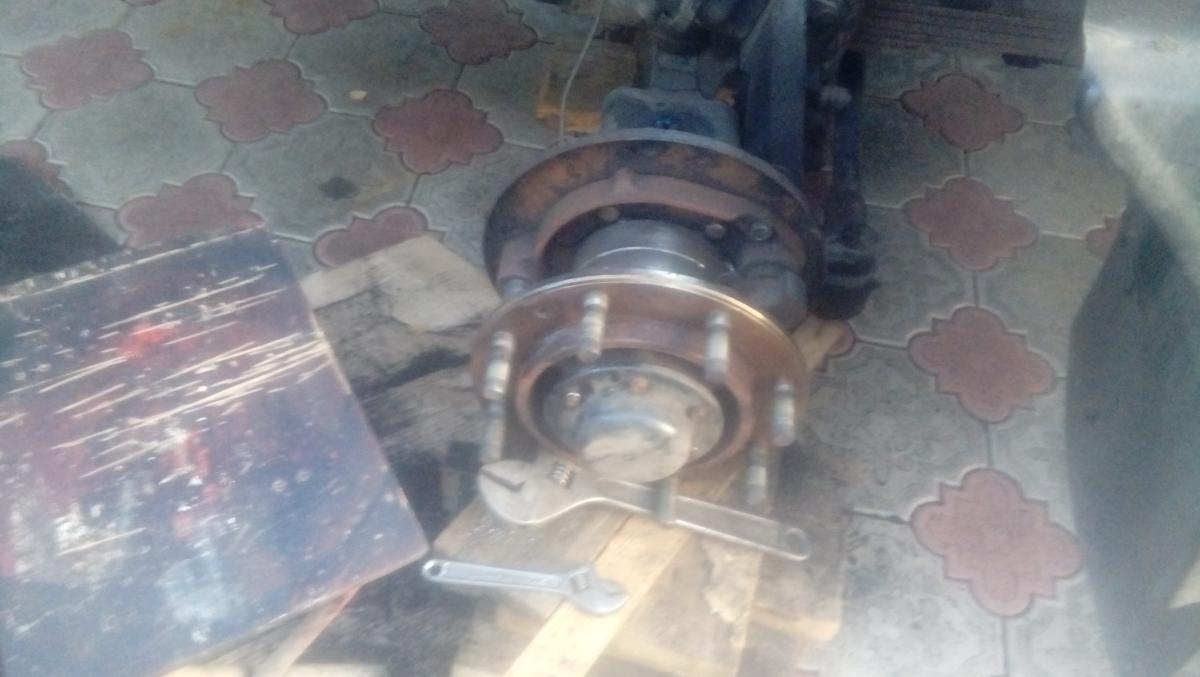

Вовик 872 Опубликовано 14 сентября, 2018 Че то две недели,пока в отпуске,уделяю по маленьку.Сальники на хвостовике РМЗ поменял,ступицы проверил,подогрев мочевины отключил.В фарах линзы поменял и стекла отполировал,заслонку на горном тормозе поменял,площадку под задний номер сделал новую.Сунулся колодки посмотреть,а перед менять надо(((. Клепать не когда,в понедельник рейс,а хорошие накладки под заказ на следующей неделе.Взял колодки взборе 5,5р))). Еще какую то мелочевку делал,пока тепло.К зиме готовлюсь))) 4 Поделиться сообщением Ссылка на сообщение Поделиться на другие сайты
