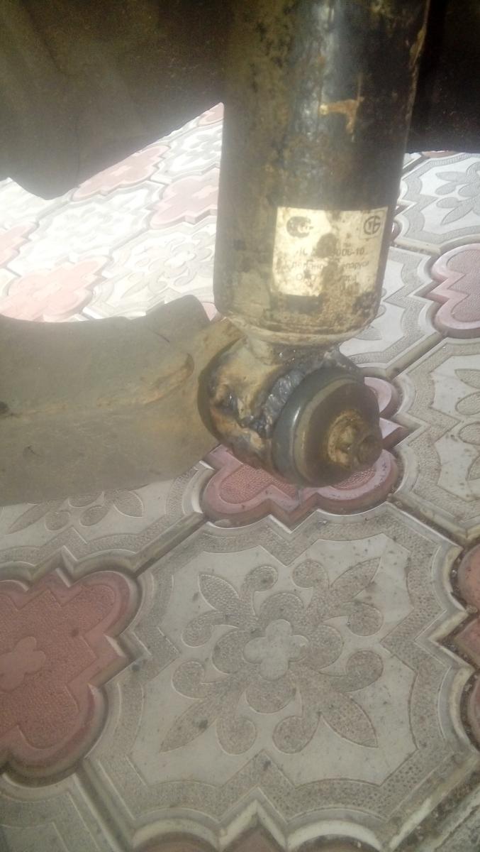

Вовик 872 Опубликовано 29 сентября, 2018 На МАЗе менял сегодня втулку на заднем амортизаторе.Втулки были куплены полиуритановые.Думал за пол часа управлюсь не спеша.Снял старую втулку,а она не такая,как купил и ухо в аморте не такое((( Попадос! Втулок под эти аморты нет в продаже вообще.Из-за копеечной резинки покупать амортизатор в сборе за 2р. нет желания.Решил идти проверенным путем))) Брата раскулачил на старый аморт от 130 зила,хорошо он старую балку со своего ЗИЛа не успел в чермет сдать.Отрезал от ЗИЛовского аморта ухо целиком,на своем аморте ухо распилил по полам и приварил туда ЗИЛовское.Купленые полиуретановые втулки встали туда как родные.Все собрал,будем смотреть на сколько их хватит. Я так делал уже на Газели,когда разбило родные втулки на Каябовских амортизаторах.Так же приварил к распиленным ушам Каябы уши от простых Газелевских амортов.Все ходило очень долго потом. 2 Поделиться сообщением Ссылка на сообщение Поделиться на другие сайты
вилли 989 Опубликовано 30 сентября, 2018 Так же приварил к распиленным ушам Каябы уши от простых Газелевских амортов.Все ходило очень долго потом.Вот спасибо,не знал про такой метод!!! :) :) Втулил чем попало,а когда скончался от удара купил новые.Они продаются вместе с втулками.Надо заранее покупать..А ухо газелевского аморта надо отпилить и взапас... Поделиться сообщением Ссылка на сообщение Поделиться на другие сайты
Татарин 7 738 Опубликовано 30 сентября, 2018 А это,не даванёт его(аморт)?Масло-то там вскипает.Если только вертикально ставить,что-бы газы через уплотнение прорывались и масло не выдавило. Поделиться сообщением Ссылка на сообщение Поделиться на другие сайты
Вовик 872 Опубликовано 30 сентября, 2018 А это,не даванёт его(аморт)?Масло-то там вскипает.Сплошняком то не вари,с перерывами надо,что бы не грелось.Можно на крайняк тряпкой мокрой замотать.Я по моему так и делал с Каябой. Зубровские даже не снимал,на машине приварил))) Поделиться сообщением Ссылка на сообщение Поделиться на другие сайты
Вовик 872 Опубликовано 30 сентября, 2018 Как то так получилось))) 3 Поделиться сообщением Ссылка на сообщение Поделиться на другие сайты
вилли 989 Опубликовано 30 сентября, 2018 А это,не даванёт его(аморт)?Масло-то там вскипает.Если только вертикально ставить,что-бы газы через уплотнение прорывались и масло не выдавило.С перекурами ничего ему не будет,да еще п/а.В любом цехе за банку кофе сделают.А так я рядом с ним балку грел чтоб шкворень выбить,долго и много,поэтому ему досталось - но ниче бегает Поделиться сообщением Ссылка на сообщение Поделиться на другие сайты

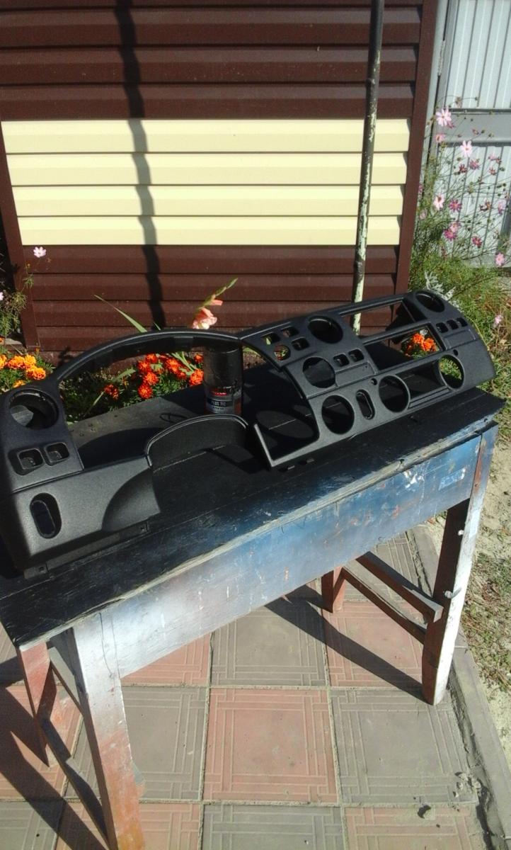

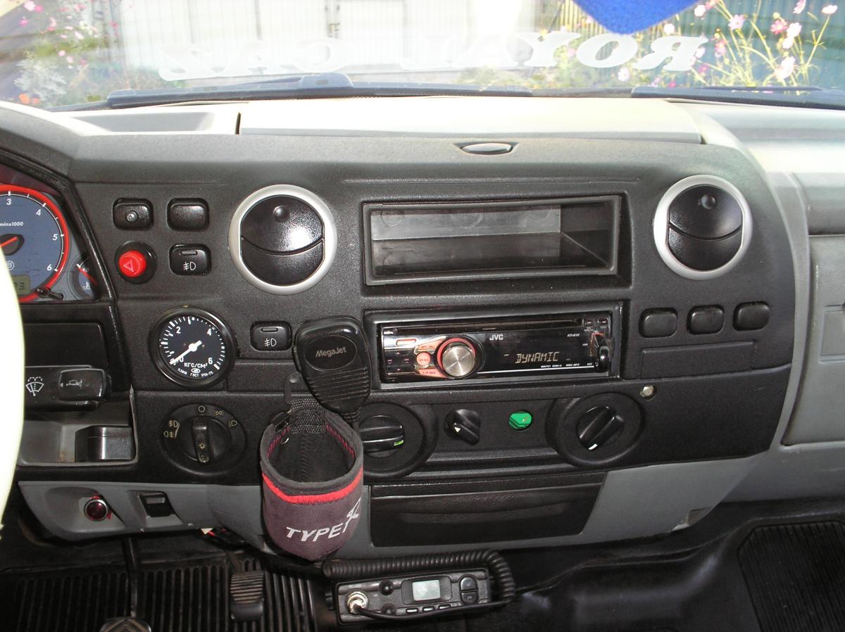

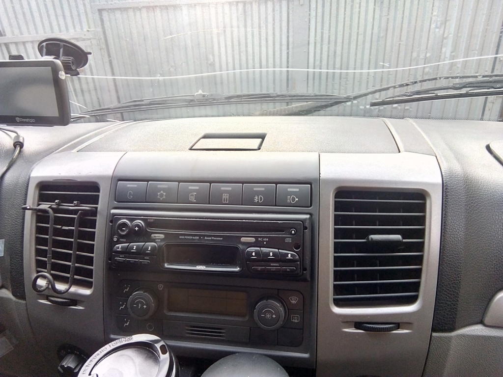

2110MRC 88 Опубликовано 1 октября, 2018 Добрый день.На днях переделал дефлектора печки. Очень доволен, по сравнению с заводскими небо и земля.Кстати идею увидел тут на форуме. Поделиться сообщением Ссылка на сообщение Поделиться на другие сайты
2110MRC 88 Опубликовано 1 октября, 2018 Добрый день.На днях переделал дефлектора печки. Очень доволен, по сравнению с заводскими небо и земля.Кстати идею увидел тут на форуме. 5 Поделиться сообщением Ссылка на сообщение Поделиться на другие сайты
valemat 1 915 Опубликовано 1 октября, 2018 Добрый день.На днях переделал дефлектора печки. Очень доволен, по сравнению с заводскими небо и земля.Кстати идею увидел тут на форуме.Мне манометр понравился. Молодец. Поделиться сообщением Ссылка на сообщение Поделиться на другие сайты

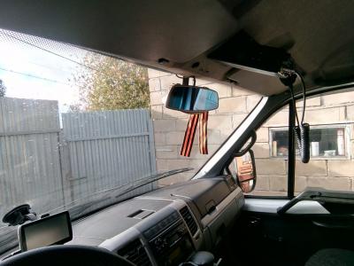

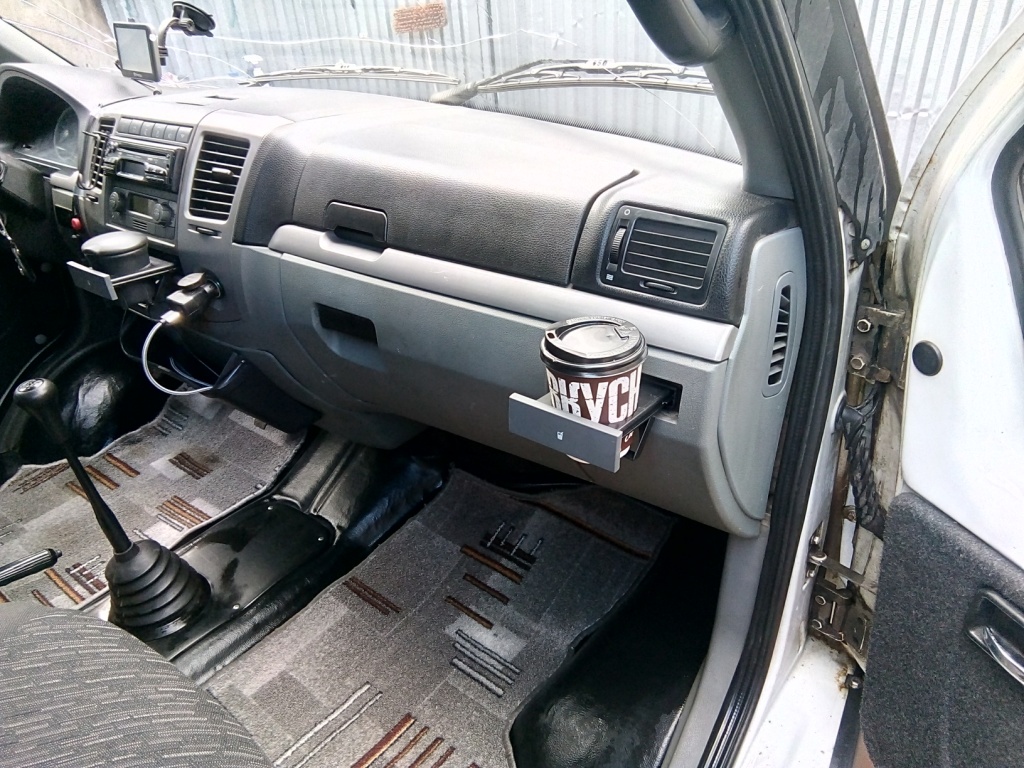

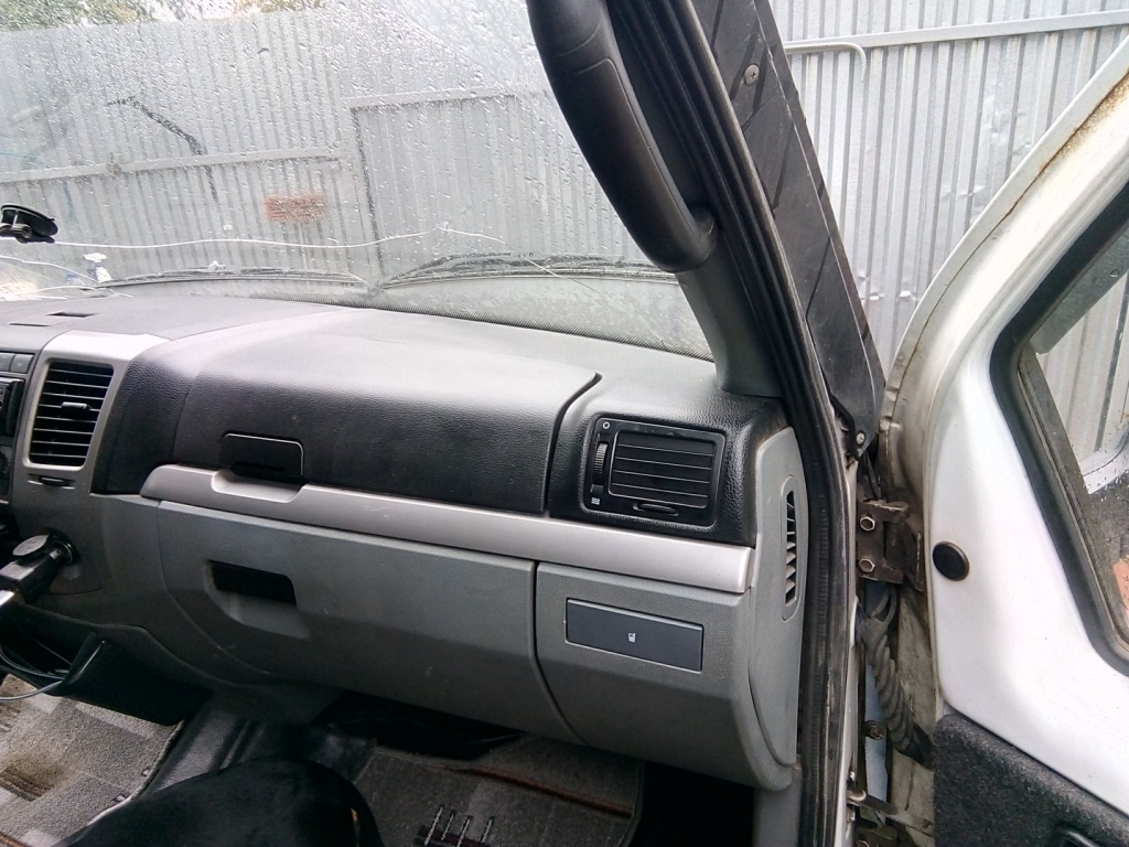

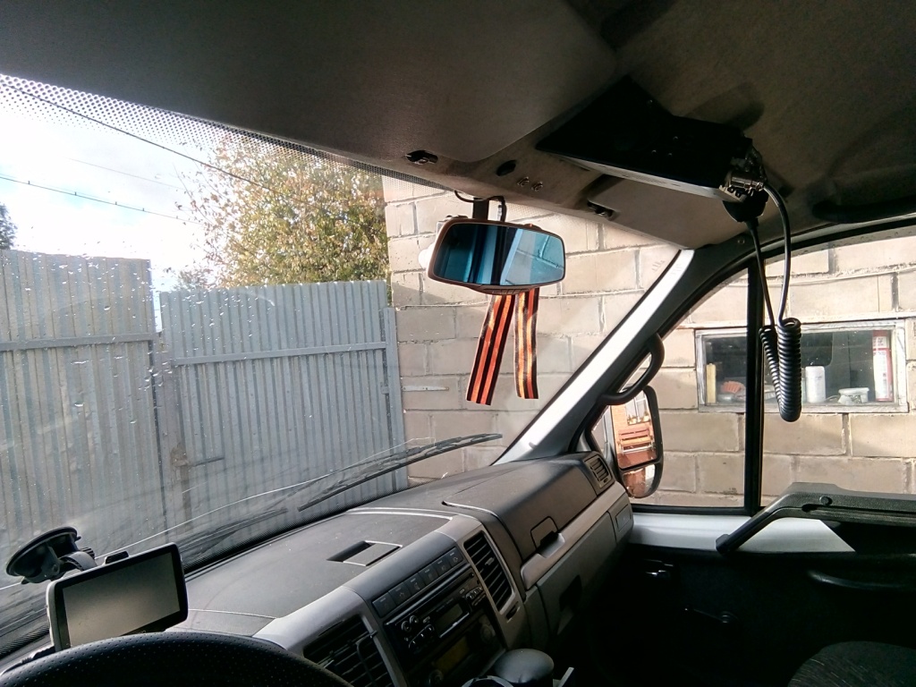

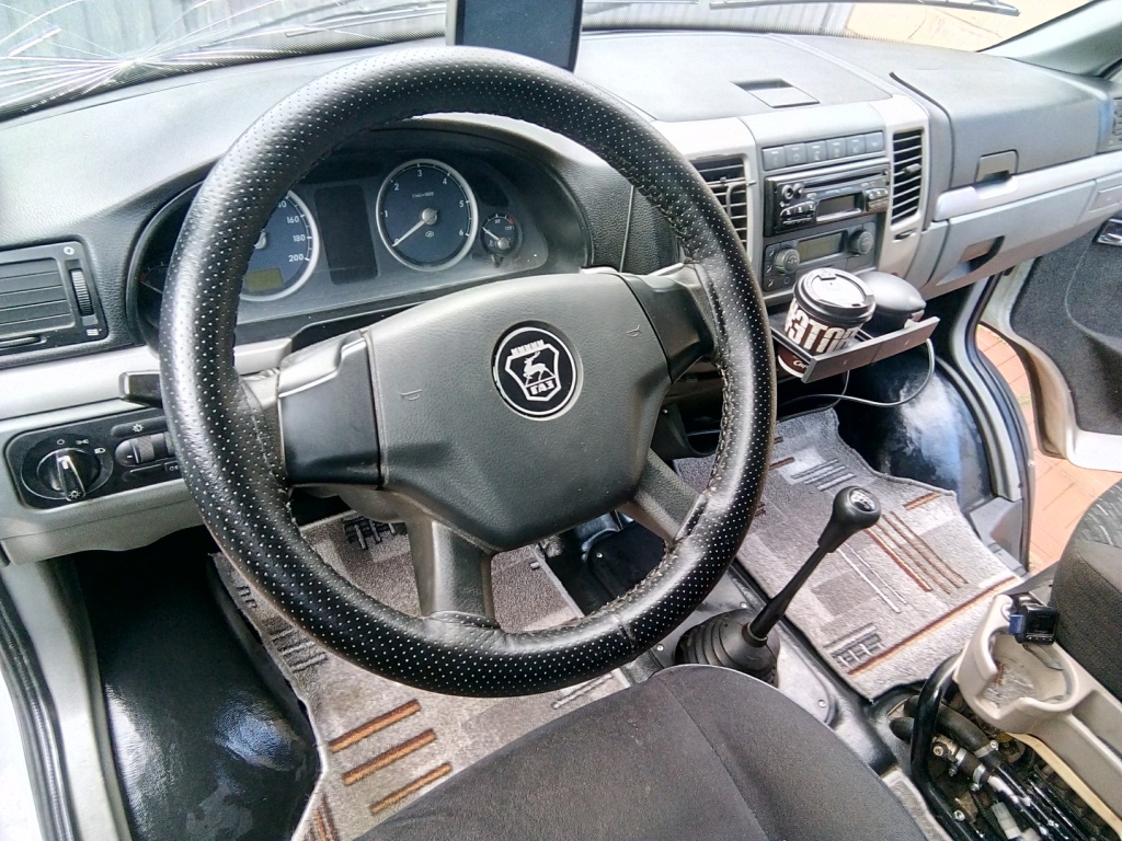

dvitriy.40rus 500 Опубликовано 4 октября, 2018 занялся сегодня внутренней электрикой и панелью приборов и рулемприкупил новую накладку клаксона на руль за 600руб. и поставил, а то как то весь вид портит. сам руль обтянул китайской кожей :Dпоменял рамку центральной панели та что вокруг магнитолы и кнопок. конечно еще тот гемморой подгонять проем под магнитолу стараясь не поцарапать новую накладку.за одно поменял кнопку освещения салона, а то в прошлом году протирал панель и случайно включил, через два дня пришел, а аккум умер полностью, так потом и не ожил. и поставил подстаканник пассажиру, 1500руб стоит без накладки, а накладки продаются только комплектом на все три подстаканника за 350руби поставил зеркало с видеорегистратором и камерой заднего вида. как зеркало конечно это полная фигня, но регистратор пишет качественно, все номера и знаки хорошо видно. заказывал на алике за 2500рубтак и провел не рабочий день. :) 2 Поделиться сообщением Ссылка на сообщение Поделиться на другие сайты
соболевич 2 089 Опубликовано 4 октября, 2018 поставил зеркало с видеорегистраторомРегистратор с встроенным аккумулятором или дежурное питание от авто? Поделиться сообщением Ссылка на сообщение Поделиться на другие сайты
dvitriy.40rus 500 Опубликовано 4 октября, 2018 Ну там аккумулятор детский. Через 10 - 15 секунд отключается. Но забывал его отключить, аккумулятор машины два дня его просто не заметил Поделиться сообщением Ссылка на сообщение Поделиться на другие сайты
aldar 1 555 Опубликовано 4 октября, 2018 вещь хорошая...у меня с хендс фри,навигейшн..5600отдал Поделиться сообщением Ссылка на сообщение Поделиться на другие сайты

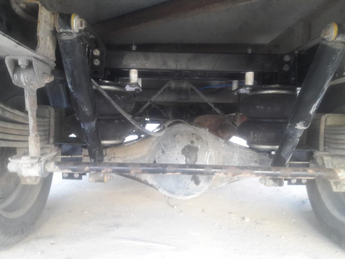

aktau84 34 Опубликовано 25 октября, 2018 Всем привет. На днях поставил себе пневмоподвеску,установка заняла почти весь день, проставки геморой ставить, которые ставятся во внутр рамы задней оси. А так в целом проверил на скорость, груз полет отличный. Загрузил накачал баллоны зад поднялась и поехал. 4 Поделиться сообщением Ссылка на сообщение Поделиться на другие сайты
колобок 7 167 Опубликовано 25 октября, 2018 Загрузил тонн по 5 грузишь что ли? 4 листа + 2 подрессорника уже мало? 1 Поделиться сообщением Ссылка на сообщение Поделиться на другие сайты
Alex030569 7 046 Опубликовано 25 октября, 2018 Всем привет. На днях поставил себе пневмоподвеску,установка заняла почти весь день, проставки геморой ставить, которые ставятся во внутр рамы задней оси. А так в целом проверил на скорость, груз полет отличный. Загрузил накачал баллоны зад поднялась и поехал. Сколько встало по деньгам?тонн по 5 грузишь что ли? 4 листа + 2 подрессорника уже мало?Думаю просто не убрал еще. Поделиться сообщением Ссылка на сообщение Поделиться на другие сайты
homyakov 1 Опубликовано 25 октября, 2018 Всем привет. На днях поставил себе пневмоподвеску,установка заняла почти весь день, проставки геморой ставить, которые ставятся во внутр рамы задней оси. А так в целом проверил на скорость, груз полет отличный. Загрузил накачал баллоны зад поднялась и поехал. Если не сложно, поделись ссылкой, где пневму брал, тоже себе думаю поставить. Поделиться сообщением Ссылка на сообщение Поделиться на другие сайты
