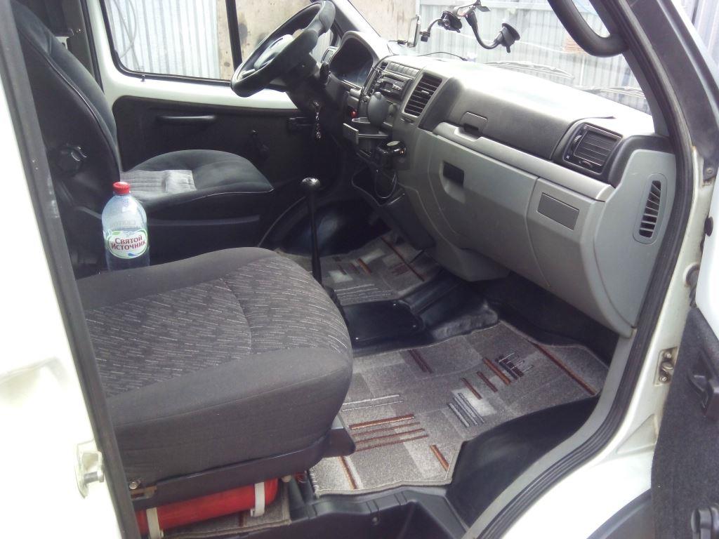

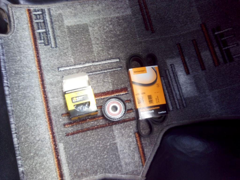

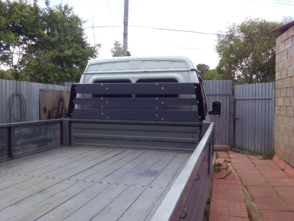

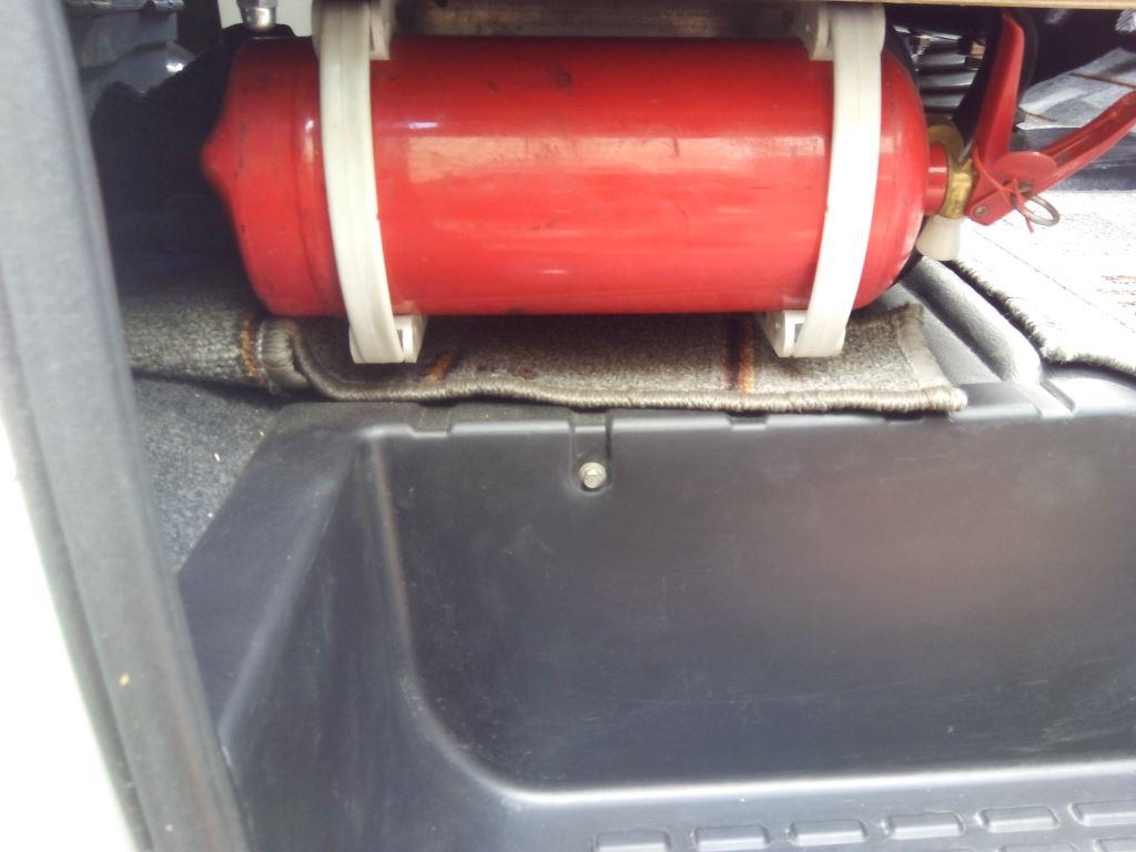

dvitriy.40rus 500 Опубликовано 19 июня, 2017 целый год все собирался переделать заводскую переднюю стенку, и вот груз чуть не приехал в кабину в центральный проем, сразу переделал.попутно поменял ремень и ролик, ну и за одно маслозаливную крышку.перевесил огнетушитель и навел марофет в кабине пока выходной.ну и пусть умоются те кто говорит что умз это мазутный двигатель, я мотор мыл в начале апреля, как сошел снег, и то именно от дорожной грязи. 5 Поделиться сообщением Ссылка на сообщение Поделиться на другие сайты

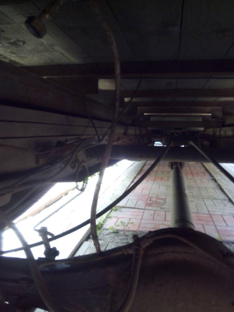

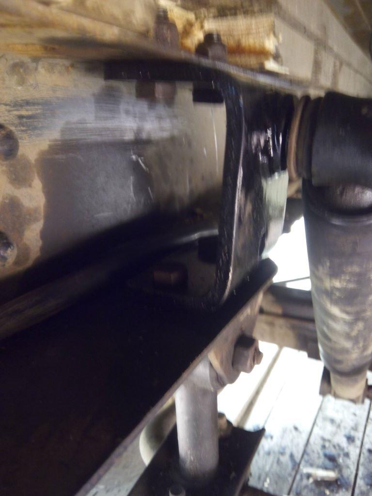

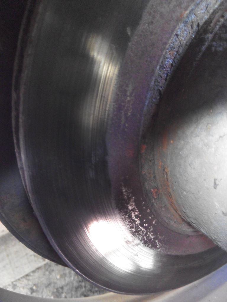

dvitriy.40rus 500 Опубликовано 24 июля, 2017 на неделе порвало кронштейн амортизатора. поставил новый, реально в два раза толще железо, правда цена 715руб.поменял масло в мосту, естественно полный уровень и через сапун погнало его. проверенный способ решения проблемы с сапуном. вместо него вкрутил шланг то кухонного смесителя 60см и конец прикрутил к полу кузова. резьба у него такая же как и у сапуна 10х1.пошла вибрация при торможении и за три дня она дошла до такой степени что казалось панель оторвется и практически не тормозит. полез искать причину. направляющие супортов в смазке, без ржавчины, на одном смазка засохла, не один не закусывает. почистил и смазал новой графиткой. диски на вид с выработкой( на краях бугру миллиметра по 3-4) ну думаю надо новые. и что то решил сбить окалины сверху, тюкнул молотком и весь бугор и отвалился, обстучал всю эту налипшую окалину и оказывается диски без выработки вообще, зачистил болгаркой с лепестковым диском, все собрал, поехал проверил, вибрации нет и тормозить начала по человечески. а думал рублей на пять попал. отделался легким испугом. 4 Поделиться сообщением Ссылка на сообщение Поделиться на другие сайты

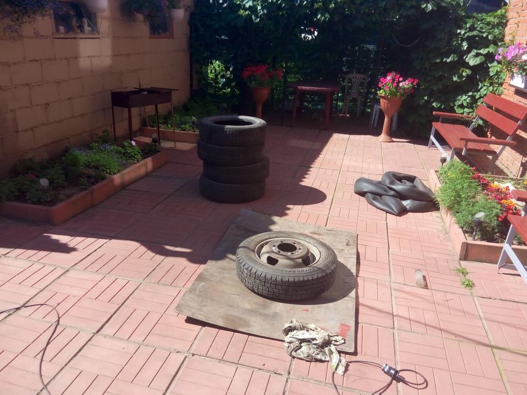

dvitriy.40rus 500 Опубликовано 24 июля, 2017 (изменено) на прошлых выходных махнул не глядя резину на задке. 301 кама померла окончательно.теперь тигар. резина не айс, но дареному коню в зубы не смотрят. износ где то 30%. так что придется ей походить еще.все собралось без камер. перебортировал сам. у нас что то совсем оборзели. 800руб за колесо без балансировки, еще и сам срывай гайки и потом затягивай. в солнечную погоду летом чтобы пыхнуть колесо надо всего 10грамм бензина в него налить. пробовал растворитель и обезжириватель, не стреляет. одно колесо по запарке начал собирать не с той стороны диска, воооот я навыкоблучивался его обратно снимать с диска. а так 2 часа на 4 колеса ушло. но это с чисткой дисков с внутренней стороны от налипшей старой резины и местами ржавчины. что на шиномантоже не делают в принципе. Изменено 24 июля, 2017 пользователем dvitriy.40rus Поделиться сообщением Ссылка на сообщение Поделиться на другие сайты

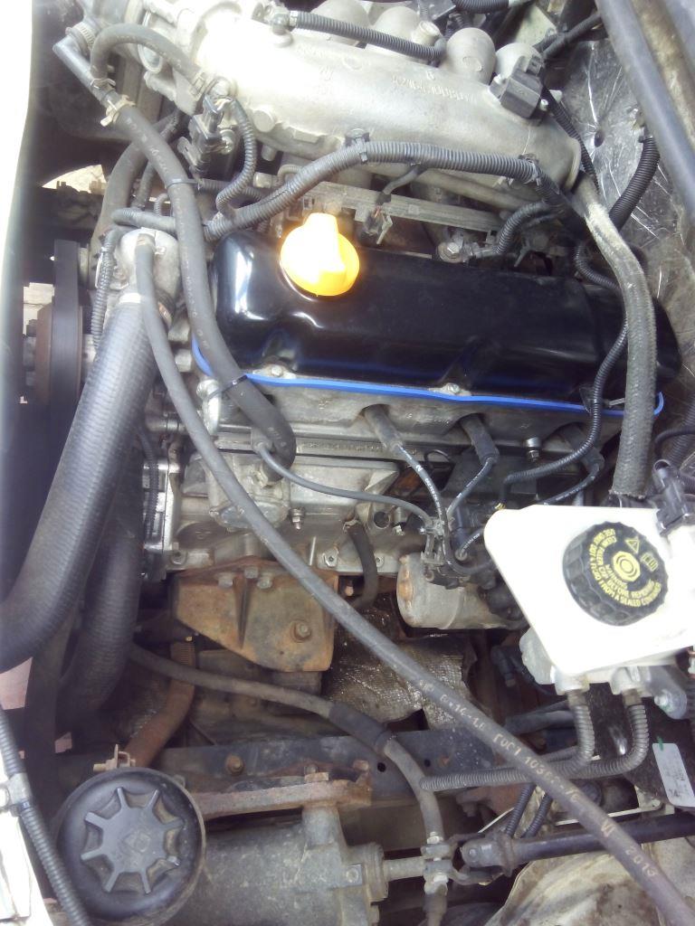

заМКАДыш 815 Опубликовано 29 июля, 2017 (изменено) Сегодня тож уделил внимание.снимал тент на крышу фанеру прикручивал.у меня каркас самопальный.почему то бывший владелец на крыше сделал только поперечные три дуги.а вдоль ни одной.и между этими дугами в дождь собирается вода и тент вовнутрь провисает.того и гляди басеин в кузове будет..заменил боковые прокладки на движке.поставил пробковые с герметиком.постелил линолеум в кабине..честно скажу фигня получилась.руки не для тонкой работы у меня заточены.)))).потом выкину коврики куплю.проссто ленолиум на глаза попался...завтра надо подсветку номерного знака реанимировать.когда снимал тент Тоха тентом у переднего борта обнаружил диффузор с прорезью в низу.хотел выкинуть.глянул под капот.мой оказывается)))..тут вспомнил машину брал ближе к декабрю.мож бывший к зиме готовился?в пробках не греется муфта срабатывает и тем падает..но думаю завтра поставить.я чёт как то без внимания что его нет.кстати между ним и радиатором должны какие нибудь уплотнители резиновые стоять? Изменено 29 июля, 2017 пользователем заМКАДыш Поделиться сообщением Ссылка на сообщение Поделиться на другие сайты

заМКАДыш 815 Опубликовано 30 июля, 2017 Да уже высохли.меня больше интерисует.стоят прокладки какие нибудь между радиатором и диффузором.или он просто прикручивается к радиатору.? Поделиться сообщением Ссылка на сообщение Поделиться на другие сайты
Андрей152 133 Опубликовано 30 июля, 2017 Просто прикручиваешь там нет никаких прокладок 1 Поделиться сообщением Ссылка на сообщение Поделиться на другие сайты
заМКАДыш 815 Опубликовано 30 июля, 2017 Спасибо.щас попробую поставить.. Поделиться сообщением Ссылка на сообщение Поделиться на другие сайты
