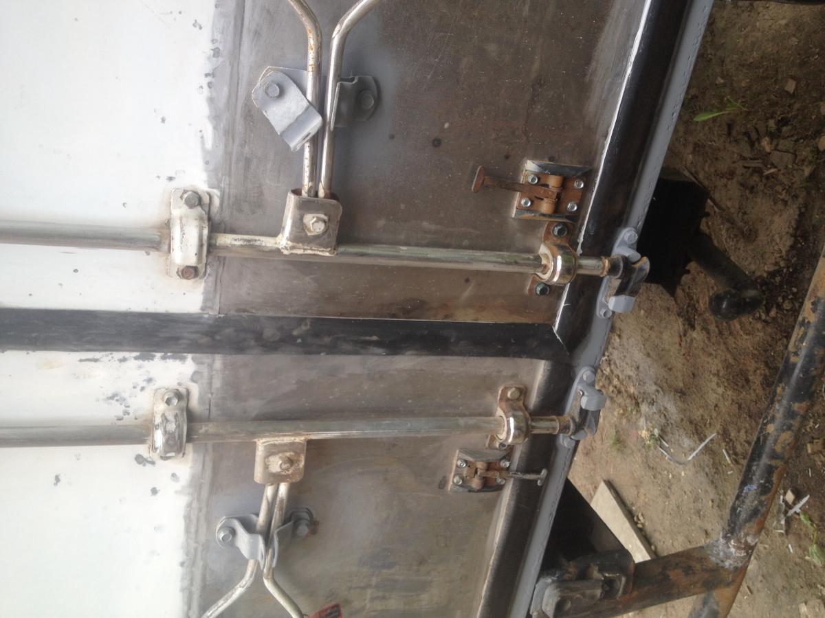

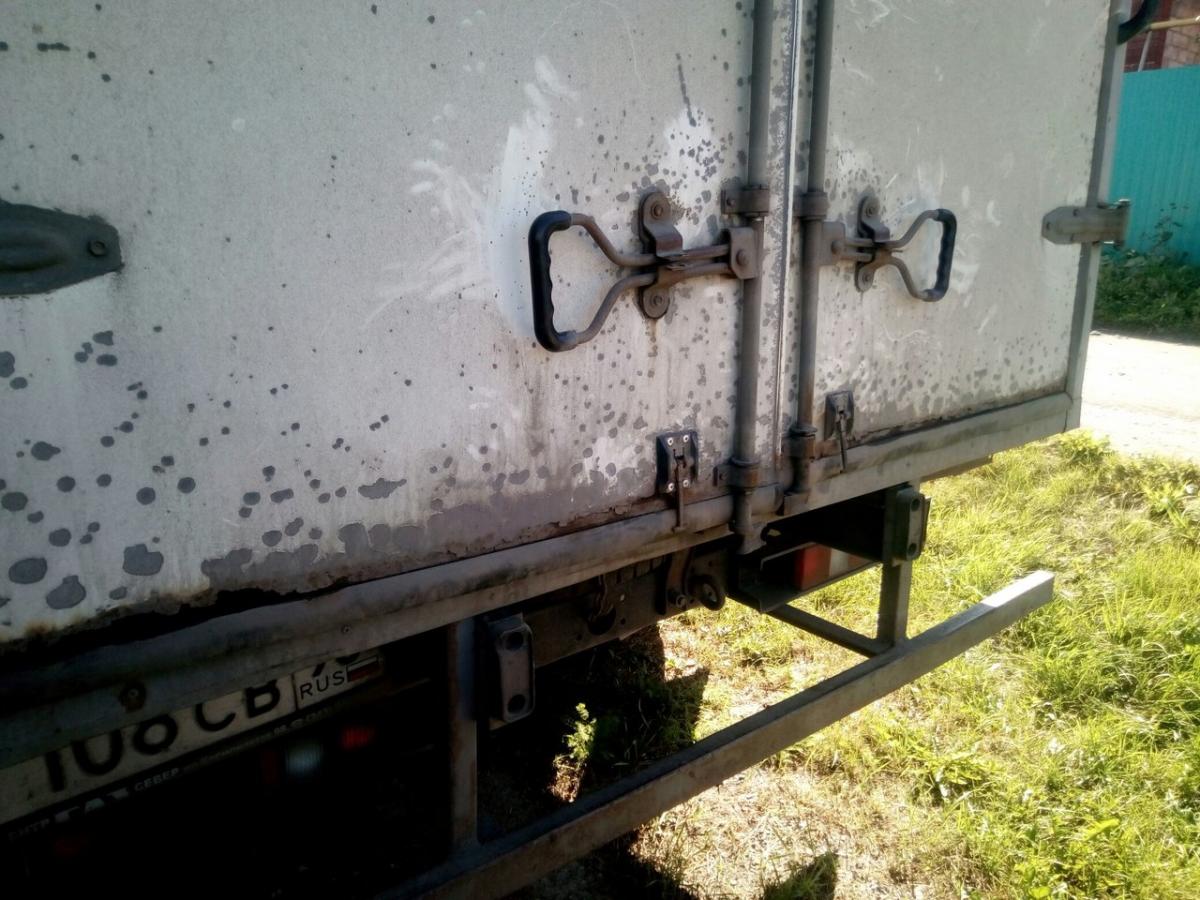

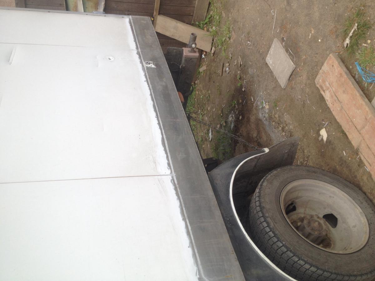

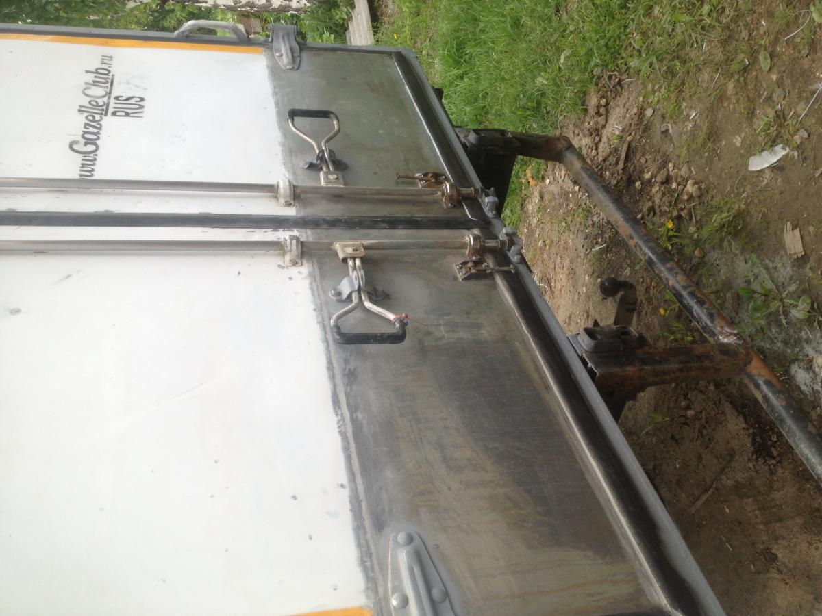

rool 782 Опубликовано 2 сентября, 2017 Вот заналсяИмеем такую байду, всё снял, одну дверь пока. Родное железо просто фольга.Новое в процессе. Но с первой двери пол ведра ржавчины содрал. Поделиться сообщением Ссылка на сообщение Поделиться на другие сайты
газель2005 2 753 Опубликовано 2 сентября, 2017 rool,новое железо какой толщины заказал ? Поделиться сообщением Ссылка на сообщение Поделиться на другие сайты
Alex030569 7 046 Опубликовано 2 сентября, 2017 Вот заналсяopfyvKou_6k.jpgzE2idLJhzVE.jpgИмеем такую байду, всё снял, одну дверь пока. Родное железо просто фольга.Новое в процессе. Но с первой двери пол ведра ржавчины содрал.Товарищ недавно менял жестянку на воротах.С уплотнителями вышло 3 рубля.Но у уплотнителей цены очень разняться. Поделиться сообщением Ссылка на сообщение Поделиться на другие сайты
rool 782 Опубликовано 2 сентября, 2017 rool,новое железо какой толщины заказал ? 07мм, сразу загнули по размеру., но только высоту, остальное по месту догну. Заказывал в конторе по кровле, покрытие - полимер. Родное 04мм.. фольга однако. Чегото там латать и красить небыло смысла. Когда разобрал дверрь, то просто оху..., обомлеп. Пришлось проваривать, добавлять усиление и т.д.Потом всё залил мовилем. Капец!! Там с пол ведра ржавчины было. Конторы просили от 12 до 15 ., ежа им в анус.Товарищ недавно менял жестянку на воротах.С уплотнителями вышло 3 рубля.Но у уплотнителей цены очень разняться.Одно железо в 2 рубля вылезло, но лучше, чем сам ни кто не сделает. От меня до сих пор мовилем пахнет , не жалел. Поделиться сообщением Ссылка на сообщение Поделиться на другие сайты

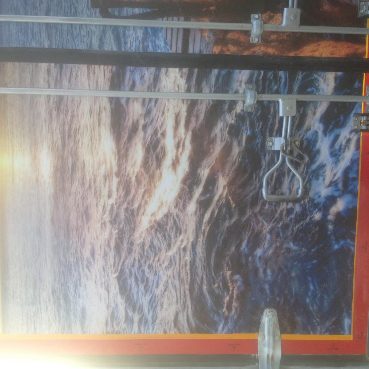

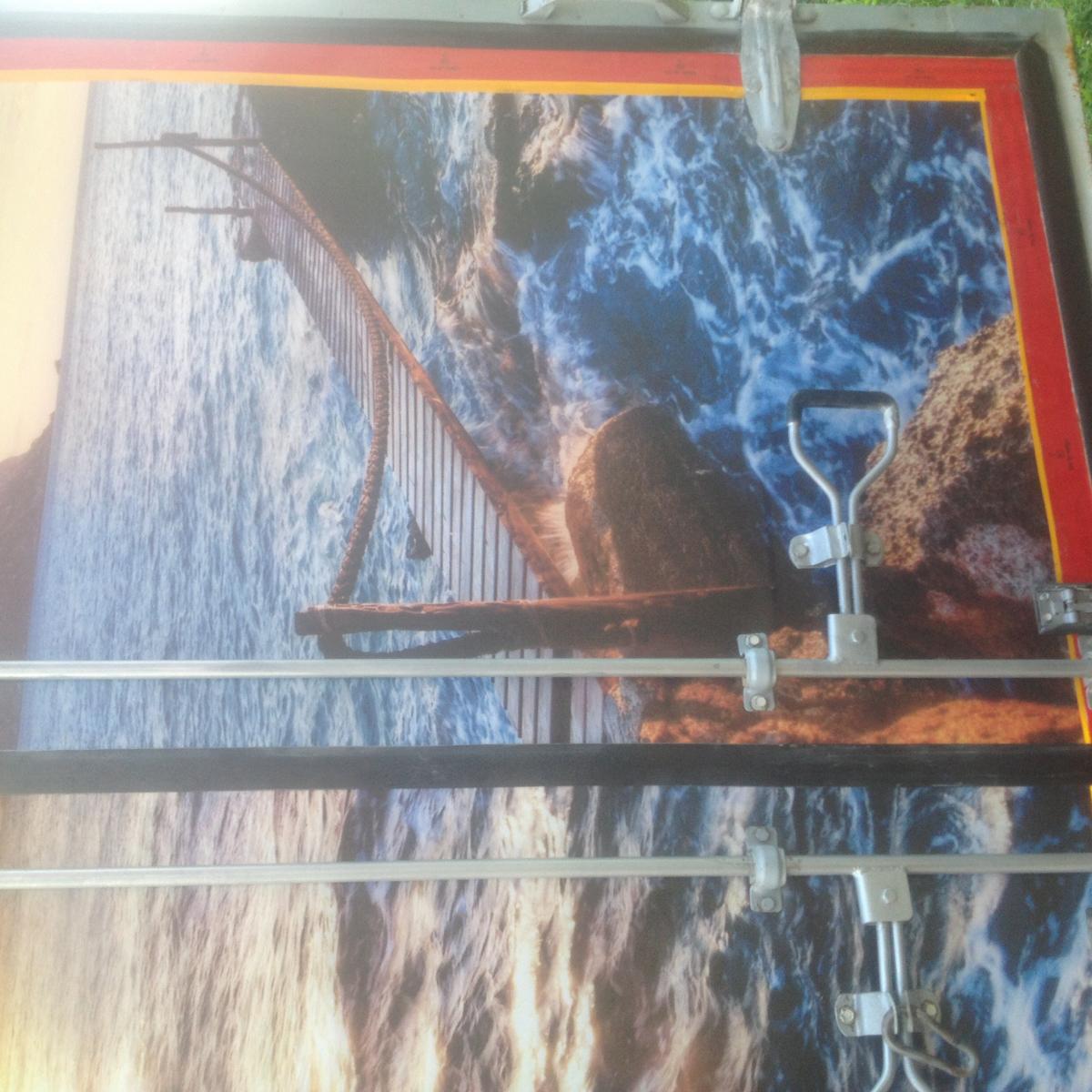

игнат 1 301 Опубликовано 2 сентября, 2017 (изменено) Вот заналсяopfyvKou_6k.jpgzE2idLJhzVE.jpgИмеем такую байду, всё снял, одну дверь пока. Родное железо просто фольга.Новое в процессе. Но с первой двери пол ведра ржавчины содрал.Вот заналсяopfyvKou_6k.jpgzE2idLJhzVE.jpgИмеем такую байду, всё снял, одну дверь пока. Родное железо просто фольга.Новое в процессе. Но с первой двери пол ведра ржавчины содрал. так делал, лист металла 1.0мм цена листа 1400руб. Изменено 2 сентября, 2017 пользователем игнат Поделиться сообщением Ссылка на сообщение Поделиться на другие сайты

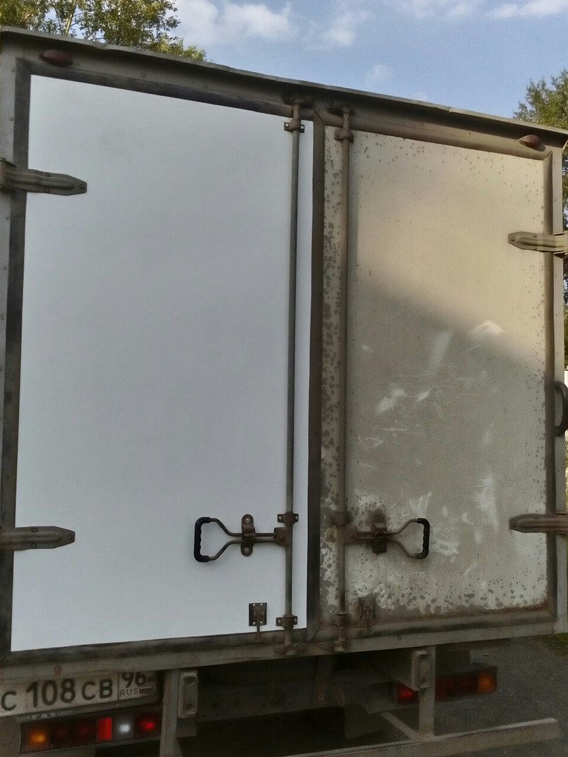

rool 782 Опубликовано 3 сентября, 2017 так делал, лист металла 1.0мм цена листа 1400руб. Была такая мысль, но хорошо, что разобрал полностью. Пришлось внутри проваривать, нижняя поперечина до дыр прогнила. 2 листа по размеру заказал, уже гнутые, 2000руб обошлось. Звонил по фирмам, которые занимаются ремонтом и изготовлением, просили от 12 до 15тыс :blink: :angry: Короче ежа им в пыжа!!купите уже нержавейку на ворота и забудьте о них навсегдаОни внутри гниют, там профиль. Его тоже надо из нержавейки. Поделиться сообщением Ссылка на сообщение Поделиться на другие сайты
dvitriy.40rus 500 Опубликовано 3 сентября, 2017 А почему не из ламинированной фанеры 6мм? И красить не надо и не гниет практически и выглядит по заводскому. И по цене вроде как дешевле. 800- 900р лист 1,20*2,40. 1 Поделиться сообщением Ссылка на сообщение Поделиться на другие сайты

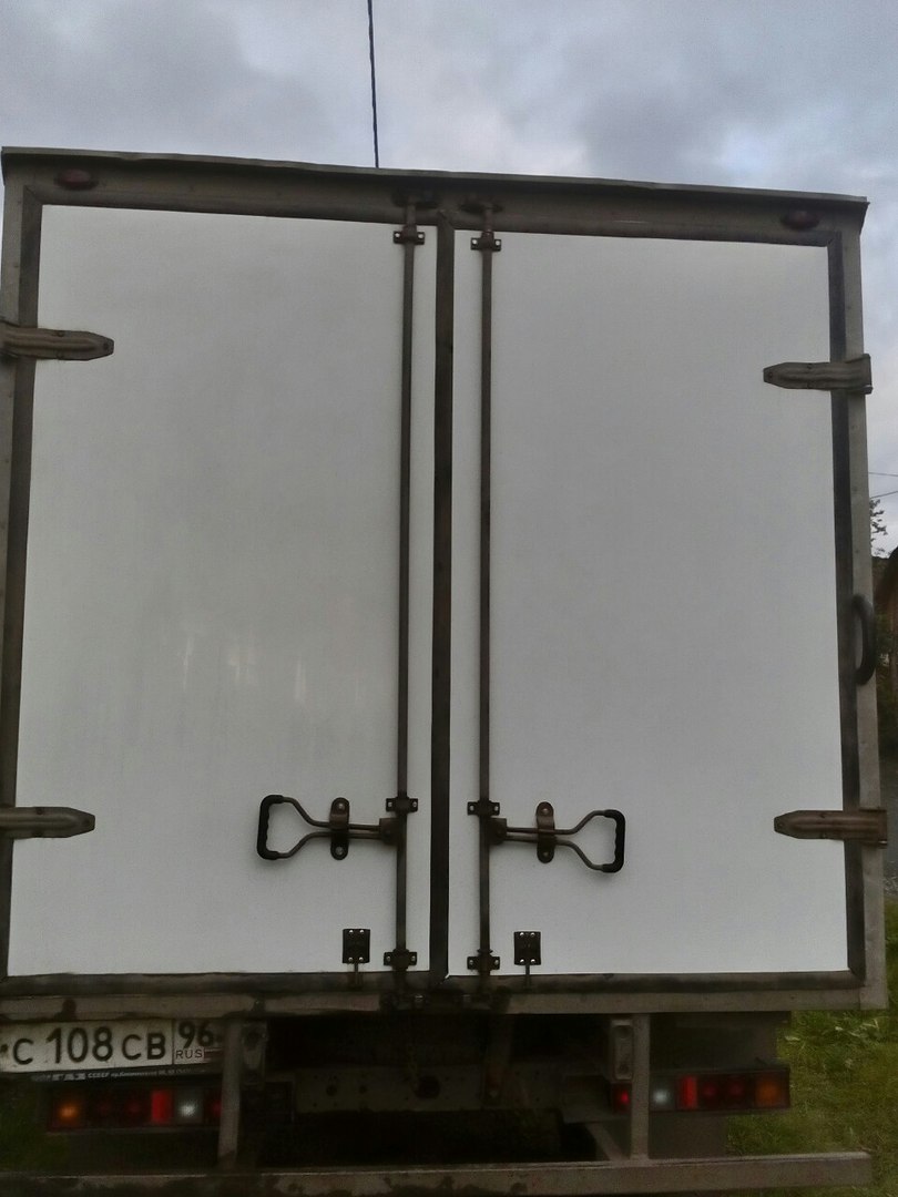

rool 782 Опубликовано 12 сентября, 2017 Неделю проездил так теперь так dvitriy.40rus,Можно и из фанеры, но это это новые ворота, а тут ремонт. Поделиться сообщением Ссылка на сообщение Поделиться на другие сайты

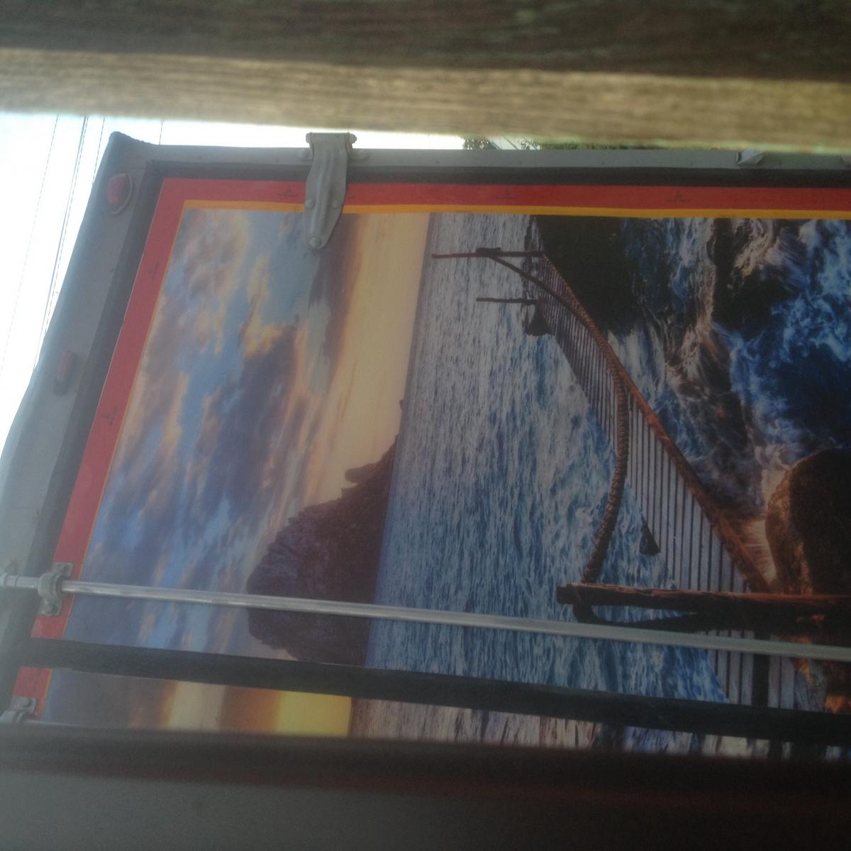

игнат 1 301 Опубликовано 12 сентября, 2017 Вот заналсяopfyvKou_6k.jpgzE2idLJhzVE.jpgИмеем такую байду, всё снял, одну дверь пока. Родное железо просто фольга.Новое в процессе. Но с первой двери пол ведра ржавчины содрал. Вот заналсяopfyvKou_6k.jpgzE2idLJhzVE.jpgИмеем такую байду, всё снял, одну дверь пока. Родное железо просто фольга.Новое в процессе. Но с первой двери пол ведра ржавчины содрал. так делал, лист металла 1.0мм цена листа 1400руб. . Тоже руки дошли , через год закончить с воротами. 10 Поделиться сообщением Ссылка на сообщение Поделиться на другие сайты
Джейзел 278 Опубликовано 12 сентября, 2017 игнат,ух ё. ну ни х... оххххуж как прикольно :D Поделиться сообщением Ссылка на сообщение Поделиться на другие сайты
Андрюха73rus 1 070 Опубликовано 12 сентября, 2017 Фото обои )))) Поделиться сообщением Ссылка на сообщение Поделиться на другие сайты
игнат 1 301 Опубликовано 12 сентября, 2017 Фото обои ))))нашёл картинку, заказал наклейку под размер ворот. Поделиться сообщением Ссылка на сообщение Поделиться на другие сайты
aldar 1 555 Опубликовано 12 сентября, 2017 нашёл картинку, заказал наклейку под размер ворот.а как гибдд на это смотрит?проблем нет?а так красиво..сколько обошлось? Поделиться сообщением Ссылка на сообщение Поделиться на другие сайты
Crady 8 673 Опубликовано 12 сентября, 2017 а как гибдд на это смотрит?менее 70% от площади машины,не реклама..не интересно. Поделиться сообщением Ссылка на сообщение Поделиться на другие сайты
игнат 1 301 Опубликовано 12 сентября, 2017 а как гибдд на это смотрит?проблем нет?а так красиво..сколько обошлось?проблем нет . 1400рублей. Поделиться сообщением Ссылка на сообщение Поделиться на другие сайты
dvitriy.40rus 500 Опубликовано 12 сентября, 2017 Зачетные ворота получились Поделиться сообщением Ссылка на сообщение Поделиться на другие сайты
