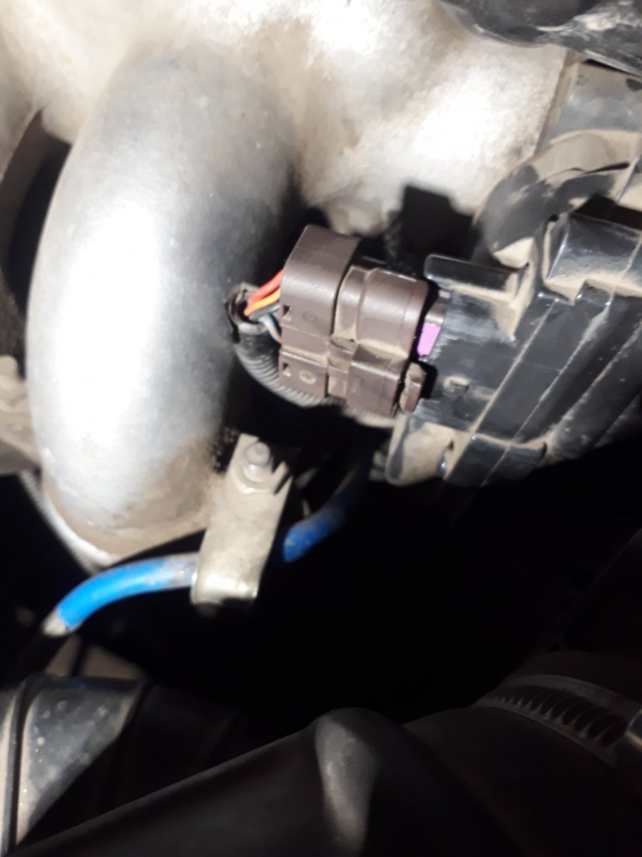

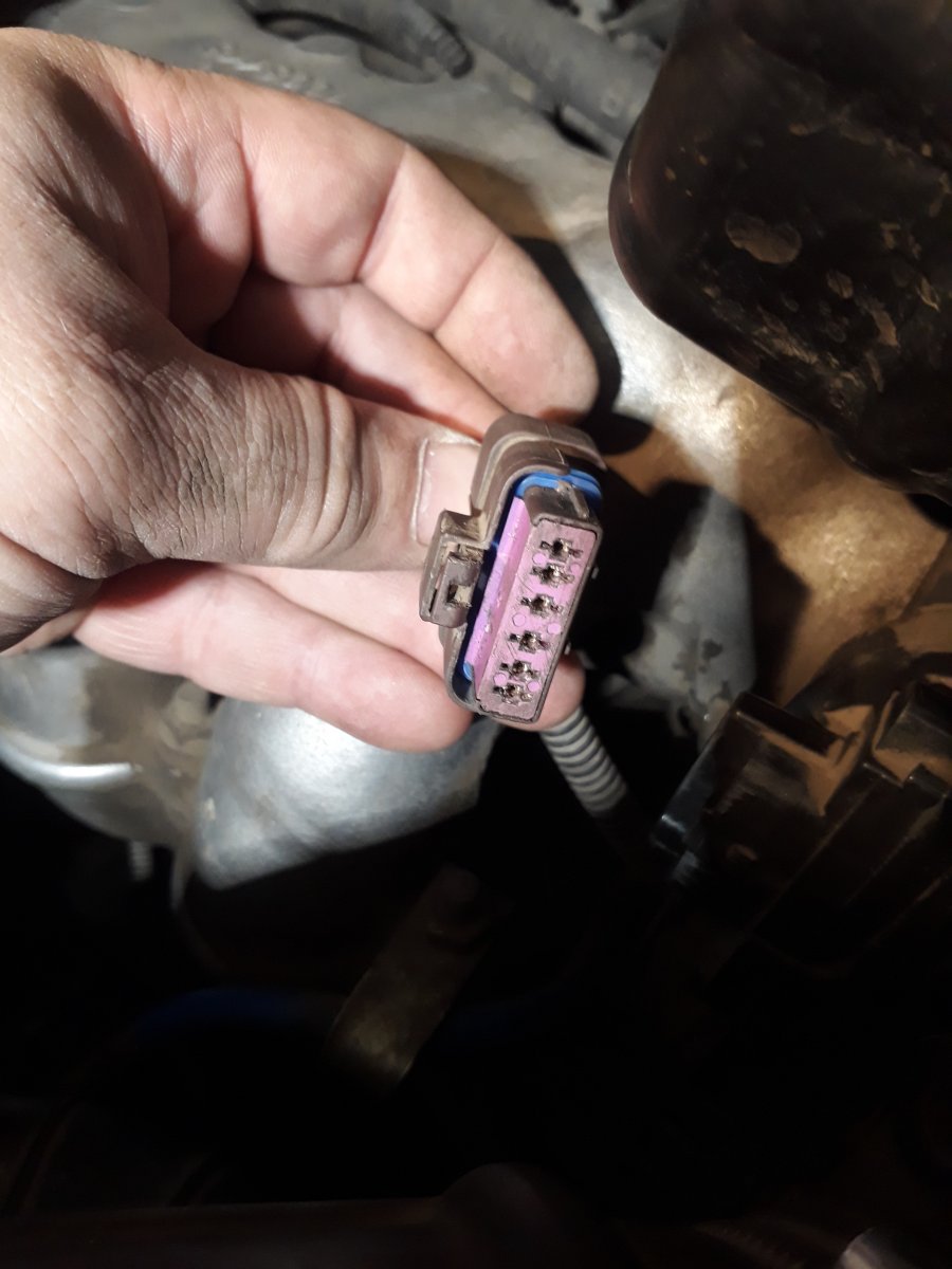

Юрий-68
Купите штекер, перепояйте провода - и нет проблем. Мы мучались п20191220_115959.thumb.jpg.e44c4022e14015cffdca65bb06261ea5.jpg20191220_115949.thumb.jpg.eed976a42192a5dbeb53fe8972676453.jpgол года. ВСЁ! Работает как новая.
