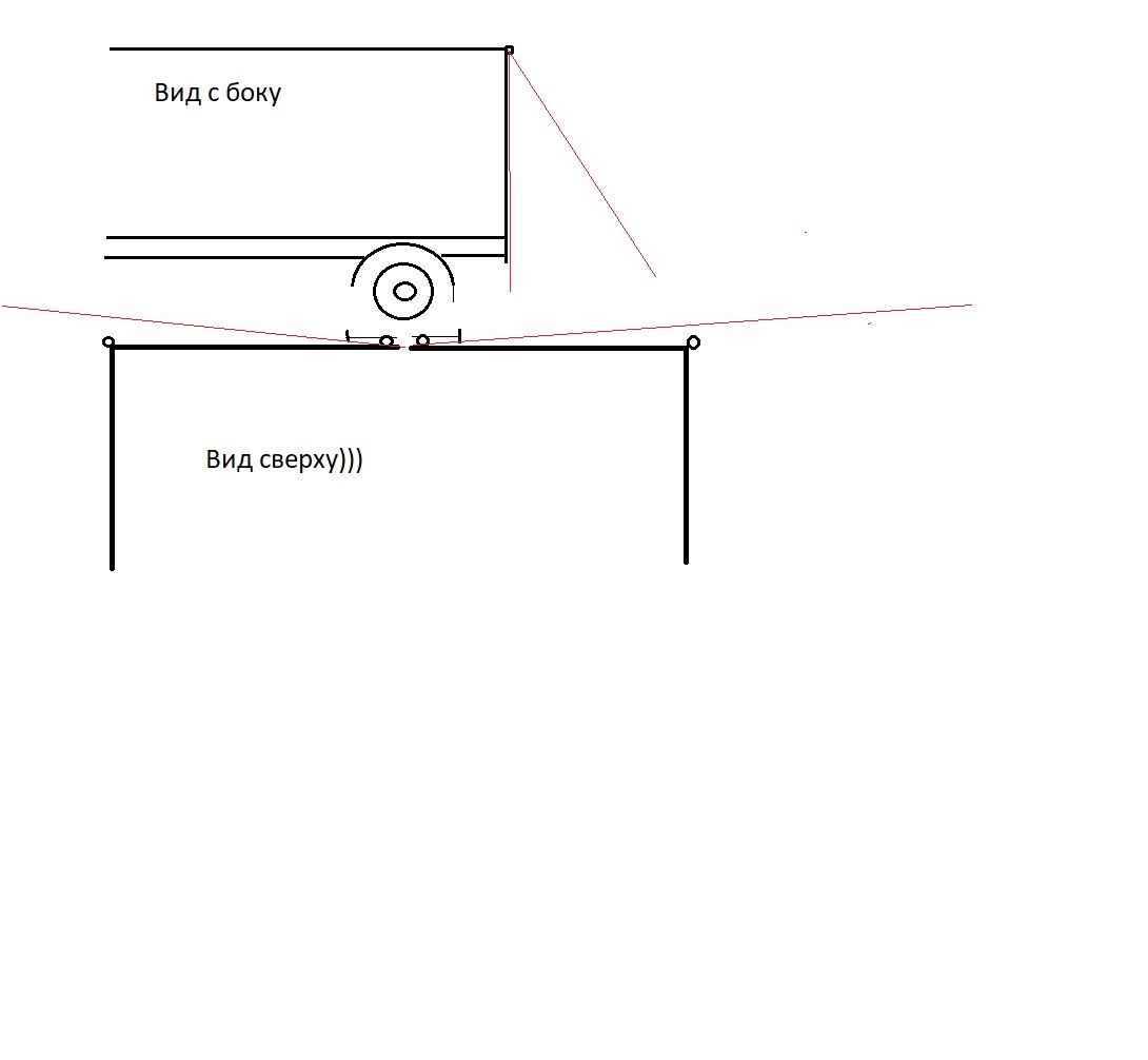

ZAN57 3 533 Опубликовано 7 февраля, 2022 31 минуту назад, Денис22 сказал: Я обе камеры подключил к регистратору. Задняя работает всегда как зеркало заднего вида. А "замыливаются" они - это со временем умирает матрица. Особенно плохо когда много солнца в неё попадает. У меня с передней так стало, в тот период когда машина полтора года стояла и как раз передком на северо восток. Про солнце и матрицу я думал, может деградировать, хотя у меня наклонена сильно вниз- фокус примерно на 2-3 метра сзади бампера. При этом отлично видно и сам бампер и задние двери, это для того, чтобы зазор сзади бампера ловить до 1см. И главное почему вниз- при этом видна картинка и слева/справа от бампера, и даже сегменты метров на 5 слева/справа от задних колес, как бы взгляд чуть вперед даже ( то есть самая широкая часть по горизонтали камеры получается по линии бампера). При крутых разворотах ЗХ это полезно. А назад вижу по этой причине всего на 10-12м, не больше. Да и смысла нет больше- там всё равно изображение так себе. Над новой КЗВ надо козырёк сделать от солнца. 18 часов назад, Андрюха73rus сказал: @ZAN57 ну тут разные варианты подключения . я, подключил , чтоб не только с задним ходом смотреть . видос спецом кинул . там с приложения можно в камеру смотреть . Я хотел сделать и другие режимы, даже кнопку на панели поставил- например посмотреть на ходу, что видно сзади, кто прилип в задницу, или просто посидеть "на телевизоре"- понаблюдать, если понадобится за воротами, дверью и т.д.. Но при этом алгоритм то тот же- подавать питание на камеру с панели, при этом камера включится и 2х дин сам перейдет в режим обзора сзади. А с лампочками ЗХ развязать через диод, чтобы не загорались. Хотел еще и переднюю камеру поставить на переднее правое крыло и морду, а включать чз режим AVI на 2х дине. Но вроде итак не плохо чувствуешь морду. Хотя пару раз в лестницу упирался во дворе, царапал бампер, когда маневрировал по парковке Газели в коротком пространстве... У меня на Ховере алгоритм- даже если 2хдин не включен, а ты включил заднюю передачу- 2х дин сам включается и показывает, выключил заднюю- сам отключается. Поделиться сообщением Ссылка на сообщение Поделиться на другие сайты

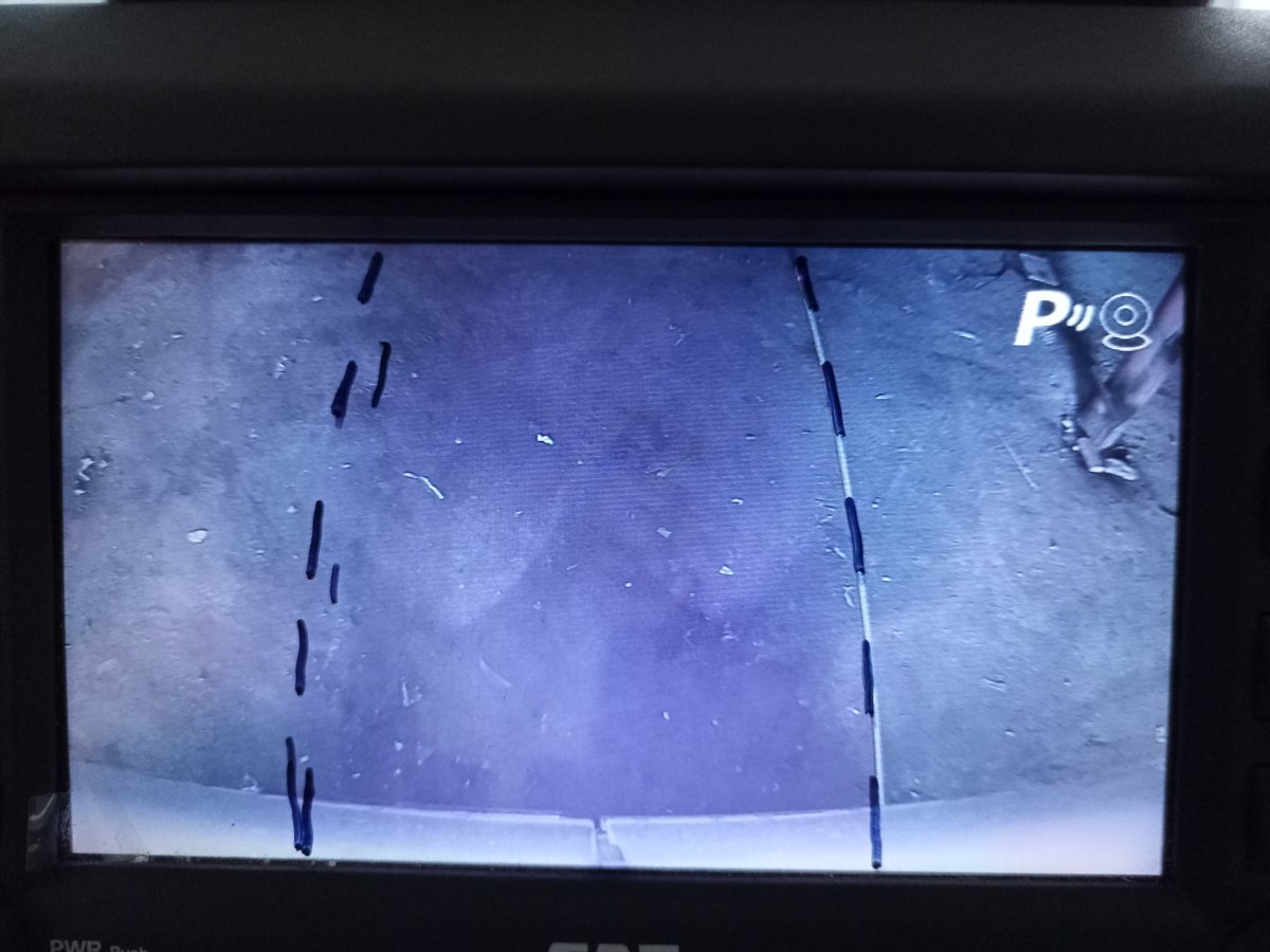

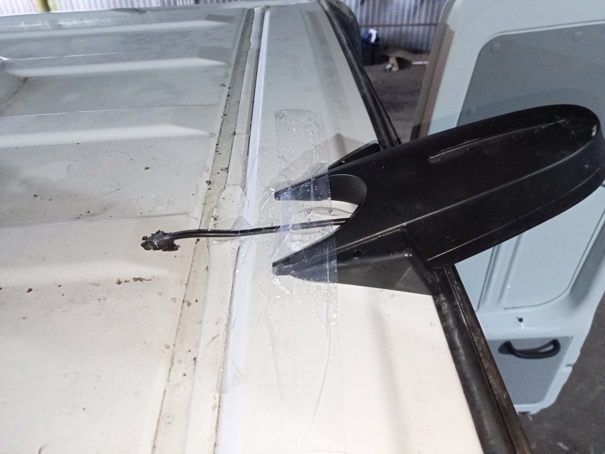

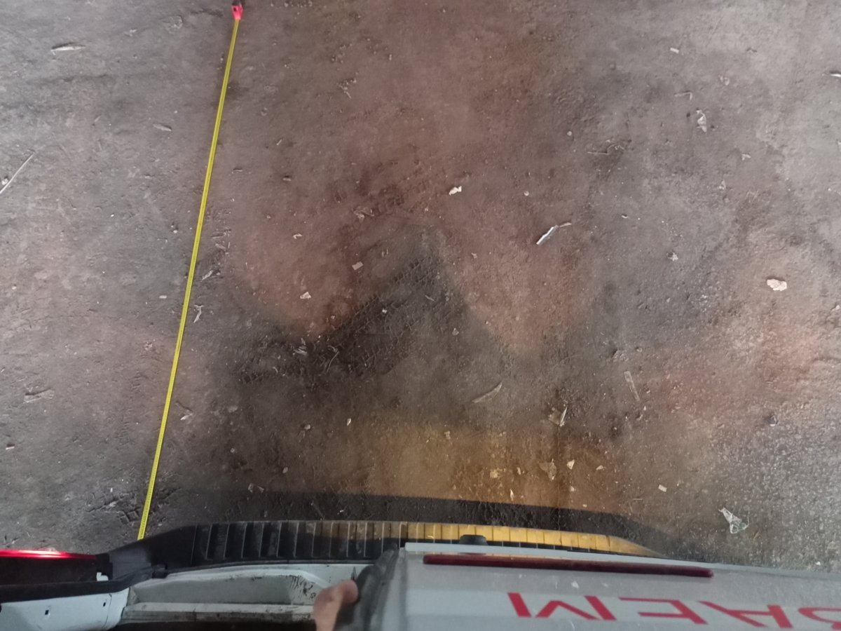

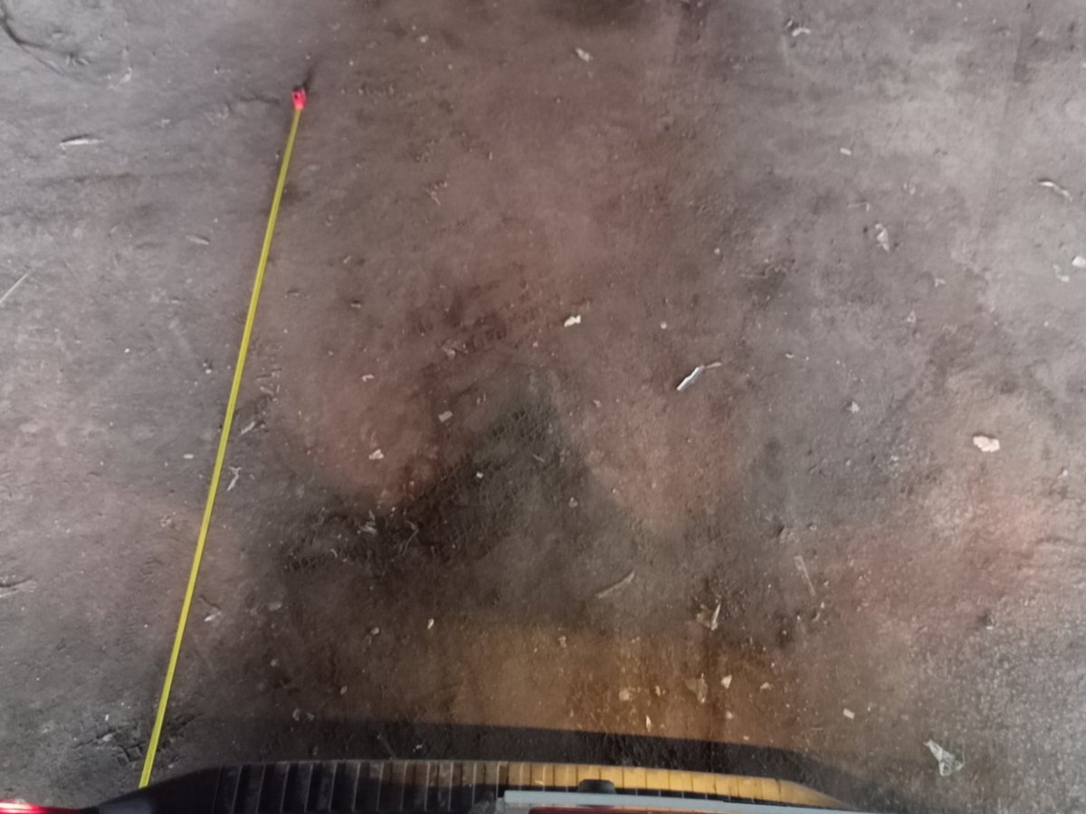

карено 16 Опубликовано 8 апреля, 2024 19 минут назад, Alex030569 сказал: Где у тебя камера стоит? Скорее всего в бампере.А надо ставить выше,в район "солнечного сплетения",тогда будешь до мм видеть зад. Камеру поставили на самом верху. Ставили в официальном сервисе, решили у ворот сервиса суть подрегулировать угол обзора..камера отпала...просто пздц... Пока временно приклеили скотчем, позже заедем снова на сервис ...тот же.они постараются закрепить как положено ( а положено у них на все с прибором..) На экране магнитолы это выглядит так С нарисованной фломастером разметкой)))) Камера видит на 3 м в даль. Поделиться сообщением Ссылка на сообщение Поделиться на другие сайты
Alex030569 6 768 Опубликовано 8 апреля, 2024 19 минут назад, карено сказал: Камеру поставили на самом верху. Ставили в официальном сервисе, решили у ворот сервиса суть подрегулировать угол обзора..камера отпала...просто пздц... Пока временно приклеили скотчем, позже заедем снова на сервис ...тот же.они постараются закрепить как положено ( а положено у них на все с прибором..) На экране магнитолы это выглядит так С нарисованной фломастером разметкой)))) Камера видит на 3 м в даль. А что не устраивает? По бокам не видно? Так это уже угол обзора камеры такой.Только менять на другую. Поделиться сообщением Ссылка на сообщение Поделиться на другие сайты

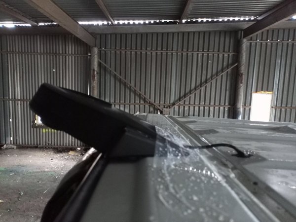

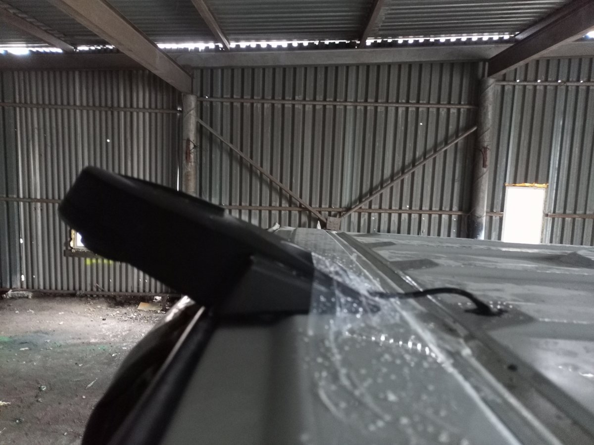

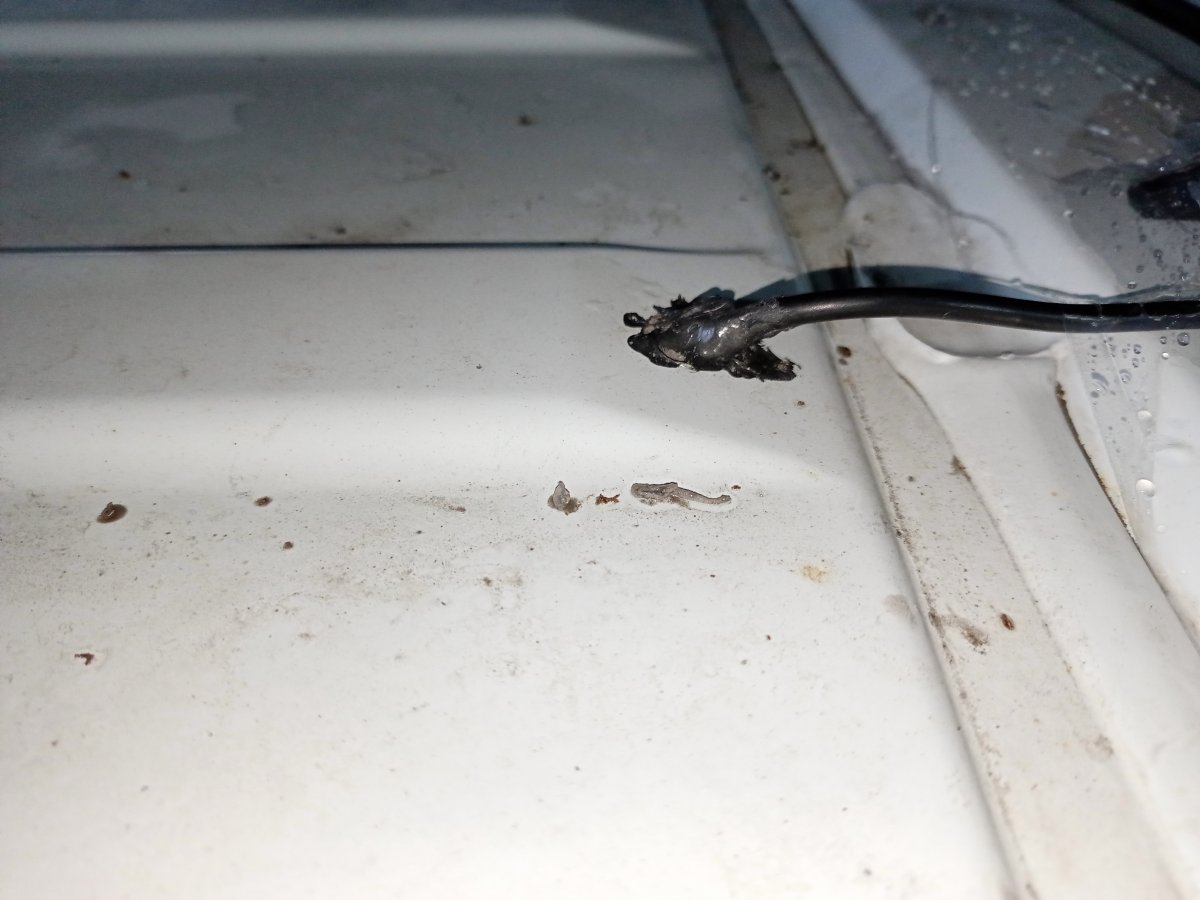

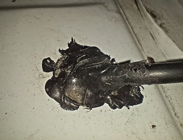

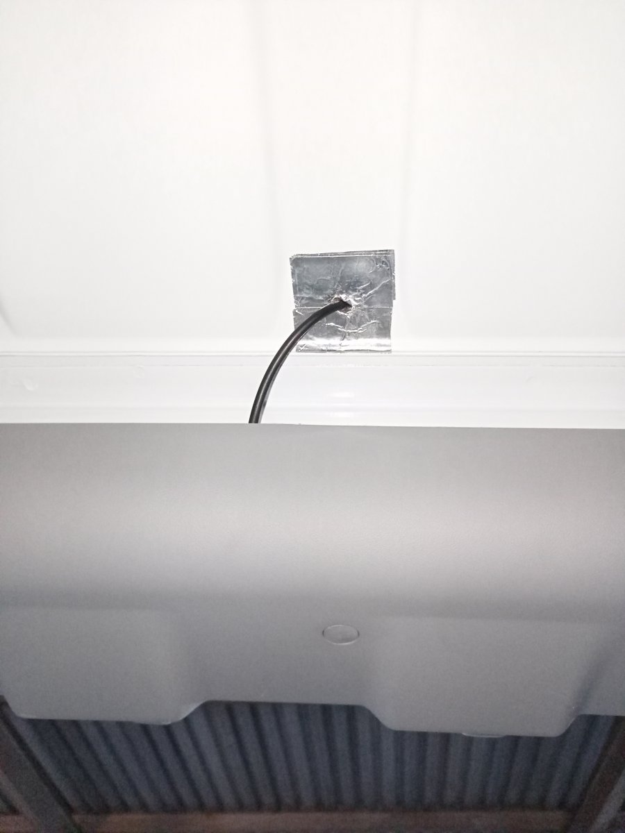

карено 16 Опубликовано 8 апреля, 2024 15 минут назад, Alex030569 сказал: А что не устраивает? По бокам не видно? Так это уже угол обзора камеры такой.Только менять на другую. Так как камеру специально ставили в самой верхней точке, то ожидал контролировать габариты машины,видеть край, углы бампера. Взял телефон и сделал фото , отступив от установленной камеры на 3см, стало видно край , углы бампера. Мне кажется так гораздо лучше. И по моему камера установленная а сервисе не очень хорошего качества, угол обзора мог быть побольше. Кстати за эту камеру сервис загнул 7т.р. Кстати замените работу официального сервиса в Тюмени, автоград. Как выбрали место для отверстия , как герметезировали. Можно ведь было отверстие сделать под площадкой крепления камеры, нет почему-то проковыряли в стороне. Если обслуживать машину в таком сервисе , что с ней будет через 5 лет... Поделиться сообщением Ссылка на сообщение Поделиться на другие сайты
карено 16 Опубликовано 8 апреля, 2024 Герметизация провода высший класс мастерства. За установку камеры отдали 7т.р. Итого 14 т.р.. Поделиться сообщением Ссылка на сообщение Поделиться на другие сайты
карено 16 Опубликовано 8 апреля, 2024 Вообщем сделали на отъеб..ь. Надо переделывать, скорее всего другую камеру и кронштейн готовить самому, надежды на сервис нет. А ещё нужно вторую камеру ставить , на обзор вправо. На предыдущей странице человек показывал свою систему с настраиваемыми линиями. Круто! Вот бы так же сделать. Поделиться сообщением Ссылка на сообщение Поделиться на другие сайты

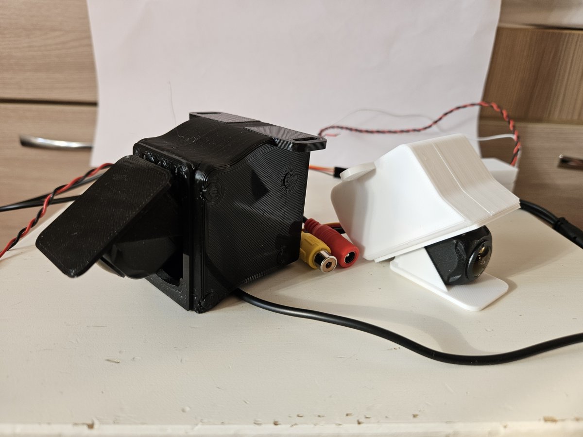

Dich 1 Опубликовано 20 ноября, 2024 (изменено) Всем кому надоело протирать камеру, Выезжать задним ходом на проезжую часть не видя автомобилей, предлогаю свой вариант камеры. По подробней в контакте. На авито. Изменено 20 ноября, 2024 пользователем Dich Поделиться сообщением Ссылка на сообщение Поделиться на другие сайты
