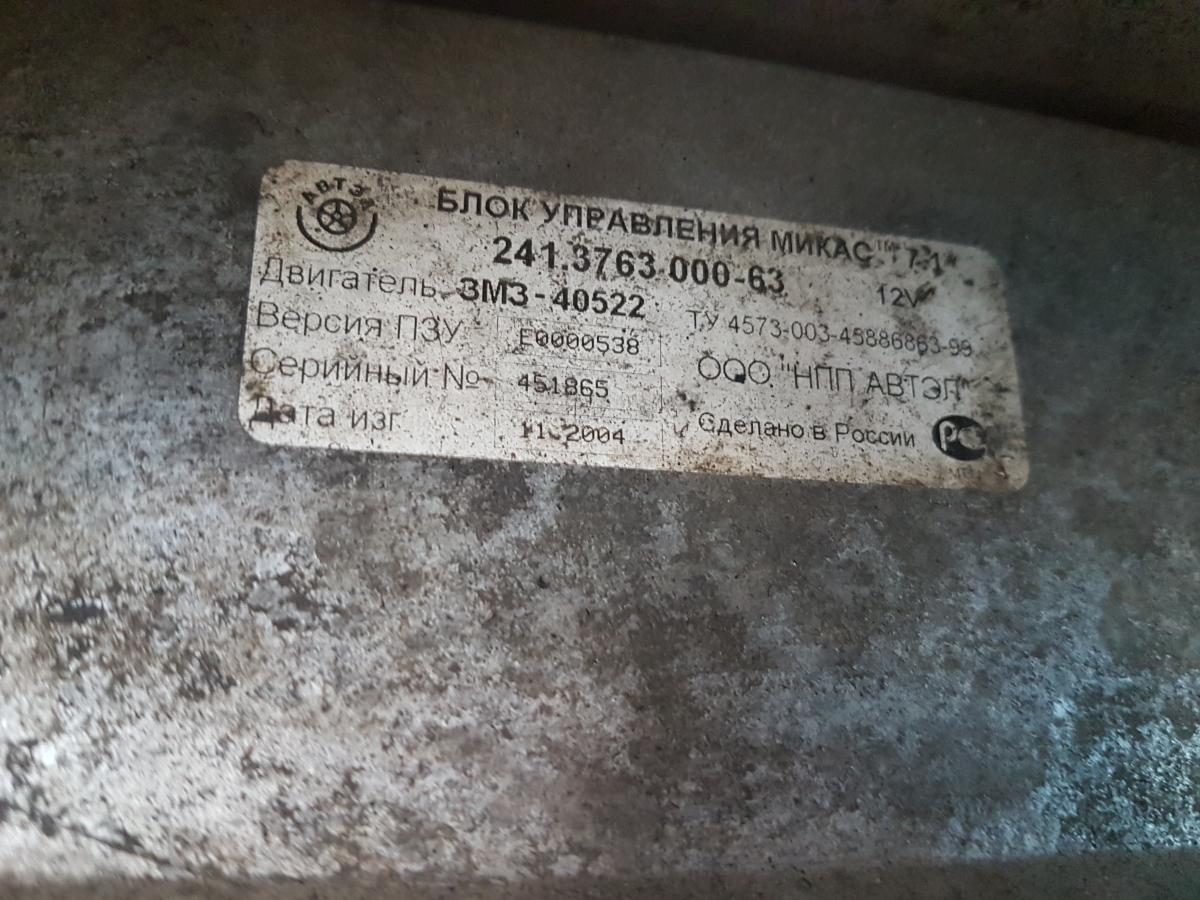

Crady 8 634 Опубликовано 5 ноября, 2017 что должен стоять 405 а стоит 406номер двс с каких цифр начинается? Поделиться сообщением Ссылка на сообщение Поделиться на другие сайты

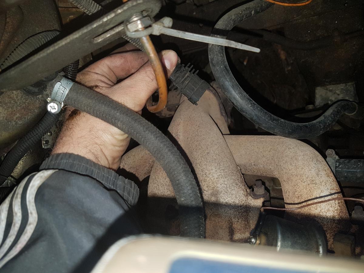

Игорь 73 189 Опубликовано 5 ноября, 2017 (изменено) Давление в рампе проверьте манометром 3 очка должно быть на работающем моторе и шланчик проверьте .сзади рампы у вас обратный клапан,вот снизу его должен быть этот шланчик , а второй его конец в канал холостого хода идет.такое ощущение.что он у вас слетел. Изменено 5 ноября, 2017 пользователем Игорь 73 Поделиться сообщением Ссылка на сообщение Поделиться на другие сайты
Denis_grek 0 Опубликовано 6 ноября, 2017 номер двс с каких цифр начинается?Хм любопытно двиг-40522АА головка 4061003009Я на гбц смотрел... получается блок родной бошка меняная? У 405 и 406 объем ведь разный вроде как Поделиться сообщением Ссылка на сообщение Поделиться на другие сайты
Denis_grek 0 Опубликовано 6 ноября, 2017 Давление в рампе проверьте манометром 3 очка должно быть на работающем моторе и шланчик проверьте .сзади рампы у вас обратный клапан,вот снизу его должен быть этот шланчик , а второй его конец в канал холостого хода идет.такое ощущение.что он у вас слетел.Шланг на месте хомутами затянут, целый. А померить на работающем моторе получается не получается т.к. подача подходит трубкой с гайкой а на обратке тоже самое. Штуцер из регулятора выходит и идет в бак и нету нигде штуцера аля шинный сосок. А напрямую он 3.5 давил, сказали маловато для прямого давления я его заменил и он больше 7ми начал выдавать если на сам насос манометр кинутьЕще заметил на шкиве зубья сточены будто терся обо что то. Может ли из за этого быть такие симтомыИли это с завода так, по другим фото смотрел вроде зубья целые Поделиться сообщением Ссылка на сообщение Поделиться на другие сайты

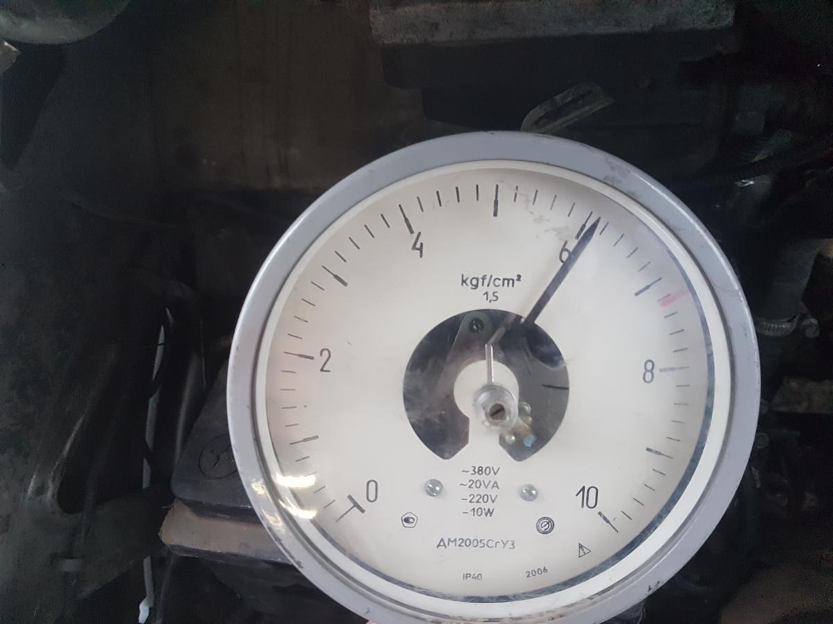

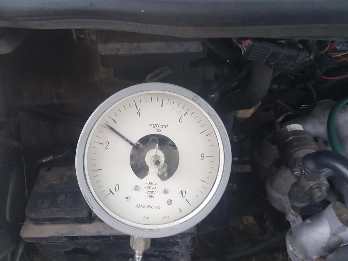

Denis_grek 0 Опубликовано 6 ноября, 2017 Так в коллекторе, и не было ни когда лямбды.Она стоит в "штанах".Посмотрел повнимательней , ни в штанах ни в коллекторе нету место под лямбдуНе обращай внимание.Это литьё.Так у всего 406 семейства. Разреж трубку подачи .В разрыв шлангами на тройнике и вставишь манометр .Делов-то.Можешь его там и поселить.Или шлангом потом соединишь и всё.Вобщем интересно получается на работающем 2.6-2.8атм. С пережатой обраткой 6.0атм. Пробовал пережать обратку что бы было примерно 3.5атм. Ничего не изменилось в работе. И когда резко газуешь то давние поднимается до 3.0 атм потом возвращается к 2.6-2.8атмМанометр какой был сильно не пинайте Поделиться сообщением Ссылка на сообщение Поделиться на другие сайты
Татарин 7 326 Опубликовано 6 ноября, 2017 А когда глушишь,давление стравливает? Поделиться сообщением Ссылка на сообщение Поделиться на другие сайты
Denis_grek 0 Опубликовано 6 ноября, 2017 А когда глушишь,давление стравливает?Неа, держит. Поделиться сообщением Ссылка на сообщение Поделиться на другие сайты
Татарин 7 326 Опубликовано 6 ноября, 2017 Тогда получается всё у тебя там нормально.Нужно в другую сторону копать.Мне кажется что виновник РДВ.Ты его не раскручивал? Поделиться сообщением Ссылка на сообщение Поделиться на другие сайты

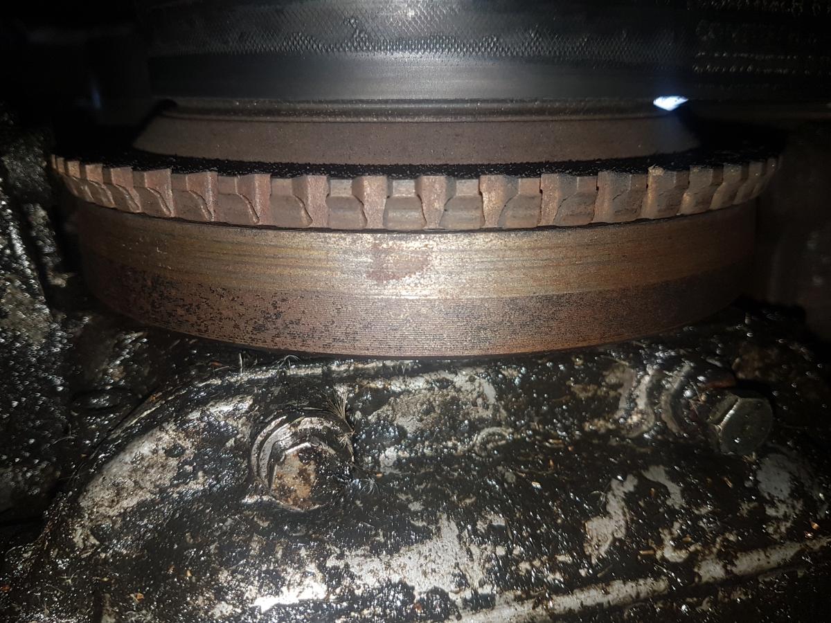

Denis_grek 0 Опубликовано 6 ноября, 2017 Тогда получается всё у тебя там нормально.Нужно в другую сторону копать.Мне кажется что виновник РДВ.Ты его не раскручивал?Товарищ говорит меняй шкиф. Мол зубья сточились и сигнал плохо ловит. Но меня смущает другое, если мне на сто топлива добавили и она поехала нормально , значит и шкиф не причем и фазы в норме и прошивка нормальная. Не могла же она к этим корректировкам адаптироваться со временем и так же тупить начать. Или же я меняя все подряд устранил причину и теперь она не едет из за того что топливо добавили? Хотя после того как она поехала я с ней ничего не делал. Вобщем тупик какой то Поделиться сообщением Ссылка на сообщение Поделиться на другие сайты
вилли 901 Опубликовано 6 ноября, 2017 Товарищ говорит меняй шкиф[/quoНу шкиф и правда убитый Поделиться сообщением Ссылка на сообщение Поделиться на другие сайты
Denis_grek 0 Опубликовано 6 ноября, 2017 Товарищ говорит меняй шкиф[/quoНу шкиф и правда убитыйДумаете правда может повлиять на работу? Прост понимаю что надо будет менять но возиться не хочется но походу придется. Пока она не работает должным образом будет мысль что виновник он... Поделиться сообщением Ссылка на сообщение Поделиться на другие сайты

Игорь 73 189 Опубликовано 6 ноября, 2017 Мда,шкиф несем на помойку. У меня первый зуб был чуть с таким косяком (видимо предыдущий хозяин любитель был под шкиф мотор домкратить)и мотор работал "как придется". Поделиться сообщением Ссылка на сообщение Поделиться на другие сайты
Denis_grek 0 Опубликовано 6 ноября, 2017 Мда,шкиф несем на помойку. У меня первый зуб был чуть с таким косяком (видимо предыдущий хозяин любитель был под шкиф мотор домкратить)и мотор работал "как придется".Чтож на след выходных заменю, тоже грешу на него уже. Но зараза, не дает покоя что он работал как надо на протяжении двух недель из 5 месяцев владения.то бишь включая логику дело может и не в нем. Ох чую я что карбюратор интегрирую вскоре в годзиллу))) Поделиться сообщением Ссылка на сообщение Поделиться на другие сайты
Игорь 73 189 Опубликовано 6 ноября, 2017 Шкиф так не определите "мотор док" подключал,чтобы найти виновника. Мало того,что сигнел с первого зуба был корявый,так сам шкиф был еще намагничен. 1800 отдал за него скрепя сердцем. Потом,не нравится мне ваше давление,обратный клапан он должен постоянно держаь одно давление в рампе и неважно открываете вы дроссель или мотор работает на холостых. Я бы конечно нашел путевого диагноста со всеми причандалами и который понимает работу ДВС,а не тупо ошибки сбрасывает..он бы вам всю картину в красках нарисовал. Поделиться сообщением Ссылка на сообщение Поделиться на другие сайты
