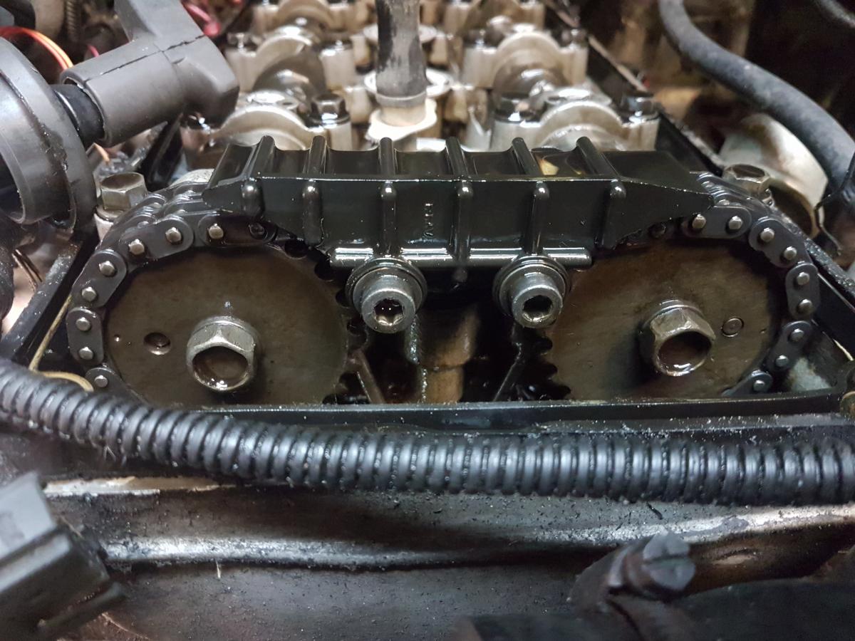

Denis_grek 0 Опубликовано 13 ноября, 2017 Датчики - это электрика,железо -это механика. Чтоб мотор работал, стабильно,нужно чтобы электрика и механика работали как одно целое.тем более для двухвального мотора. http://chiptuner.ru/content/gaz_faze/Вобщем такая картина Поделиться сообщением Ссылка на сообщение Поделиться на другие сайты
Denis_grek 0 Опубликовано 13 ноября, 2017 Датчики - это электрика,железо -это механика. Чтоб мотор работал, стабильно,нужно чтобы электрика и механика работали как одно целое.тем более для двухвального мотора. http://chiptuner.ru/content/gaz_faze/Я так думаю если и есть какое то смещение то возможно из за выработки цепи, что скажете? Поделиться сообщением Ссылка на сообщение Поделиться на другие сайты

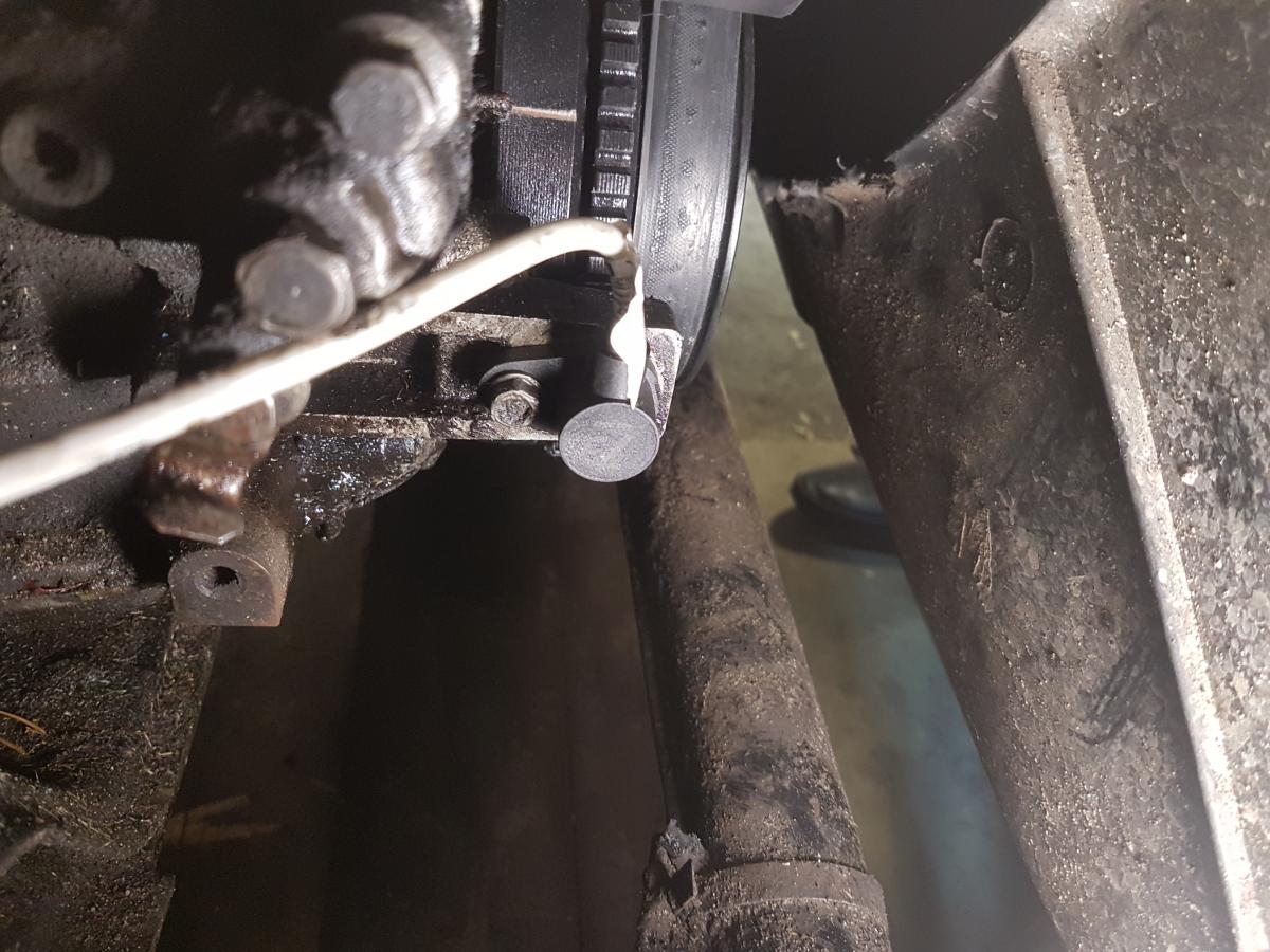

Игорь 73 189 Опубликовано 14 ноября, 2017 Я так думаю если и есть какое то смещение то возможно из за выработки цепи, что скажете? Метку на демпфере проверьте,она должна бать напротив 15 зуба ,либо ДПКВ напротив 20 зуба. По вашим фото-все правильно выглядит , но нужен транспортир (900 рублей в магазине) иначе "пальцем в небо".ну не увидите вы 3 градуса расхождения таким образом. ВМТ ,я лично , проверяю индикатором часового типа.ввернул его вместо свечи и кручу колено пока стрелка на индикаторе не замрет..на метку не смотрю никогда,да она и на новом демпфере не совпадает с реальностью. Поделиться сообщением Ссылка на сообщение Поделиться на другие сайты
Denis_grek 0 Опубликовано 14 ноября, 2017 Не понимаю одногоМетку на демпфере проверьте,она должна бать напротив 15 зуба ,либо ДПКВ напротив 20 зуба. По вашим фото-все правильно выглядит , но нужен транспортир (900 рублей в магазине) иначе "пальцем в небо".ну не увидите вы 3 градуса расхождения таким образом. ВМТ ,я лично , проверяю индикатором часового типа.ввернул его вместо свечи и кручу колено пока стрелка на индикаторе не замрет..на метку не смотрю никогда,да она и на новом демпфере не совпадает с реальностью.Не понимаю одного, по мануалу нужно выставить по градусам 19 на впуске и тд. В ютубе же видел многие ставят по горизонту. Кто врет? Поделиться сообщением Ссылка на сообщение Поделиться на другие сайты
Татарин 7 414 Опубликовано 14 ноября, 2017 Не понимаю одногоНе понимаю одного, по мануалу нужно выставить по градусам 19 на впуске и тд. В ютубе же видел многие ставят по горизонту. Кто врет?Это сверловки на звёздах по горизонту.А кулачки уже 19 и 20 соответственно.И транспортир тоже может врать.Но он будет меньше врать чем сверловки. Поделиться сообщением Ссылка на сообщение Поделиться на другие сайты
Denis_grek 0 Опубликовано 14 ноября, 2017 Это сверловки на звёздах по горизонту.А кулачки уже 19 и 20 соответственно.И транспортир тоже может врать.Но он будет меньше врать чем сверловки.Спасибо разобрался Поделиться сообщением Ссылка на сообщение Поделиться на другие сайты

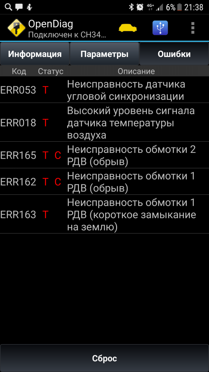

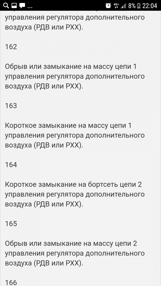

Denis_grek 0 Опубликовано 19 ноября, 2017 Всем привет, сегодня у друга шнурок взял для диагностики. ошибки стерлись безвозвратно. Но напрягла 163 ошибка из ушедших. Ведь 163 разшифровывается как короткое замыкание на массу. Просто мысль может где коротит. Или такая ошибка при снятой фишки это норм( со снятой фишкой ездил пару раз что б были холостые)? Подскажите ваши мысли Поделиться сообщением Ссылка на сообщение Поделиться на другие сайты

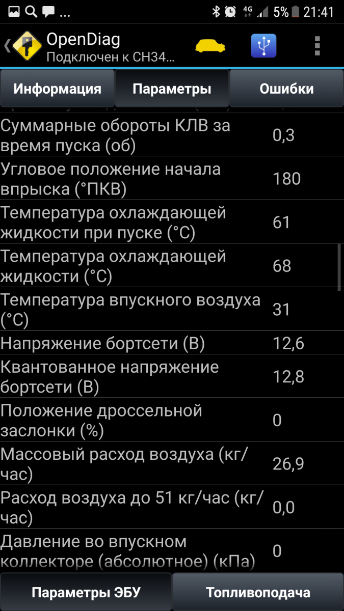

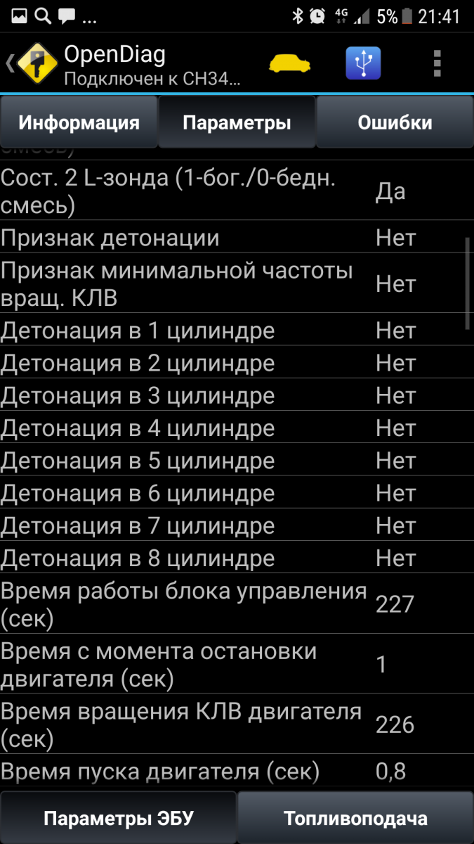

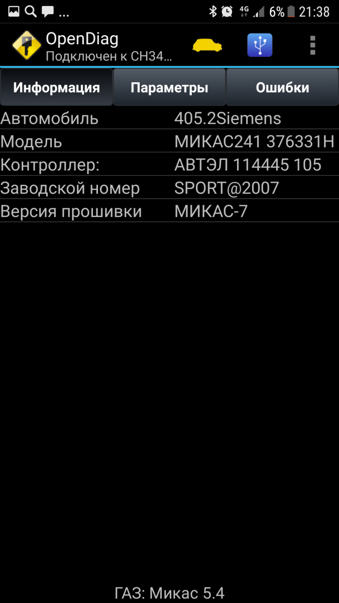

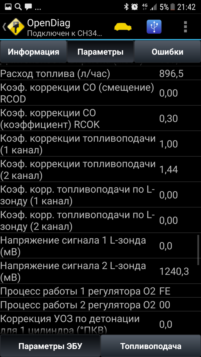

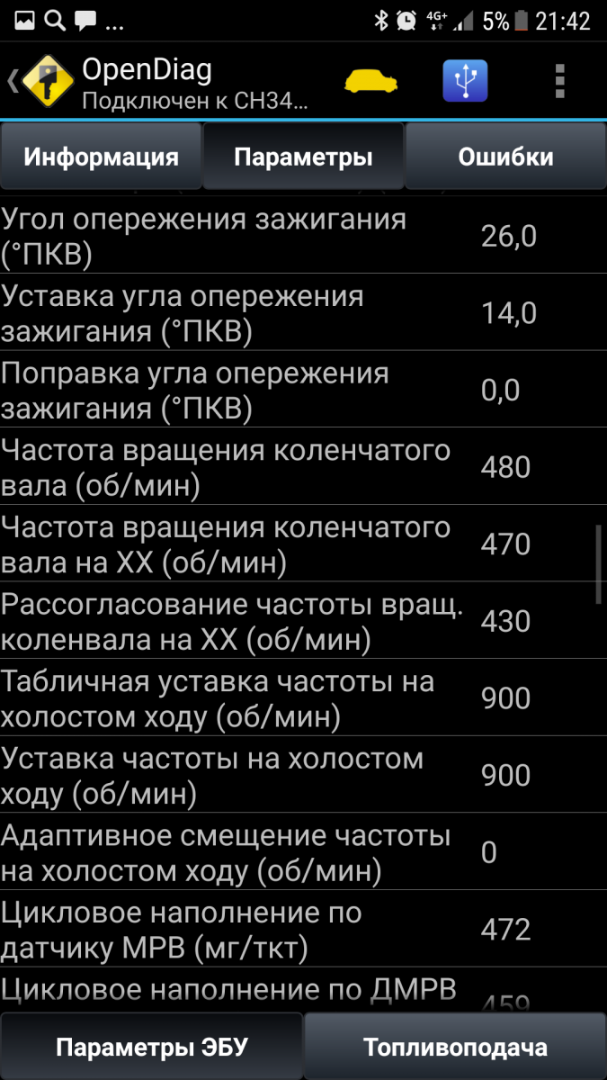

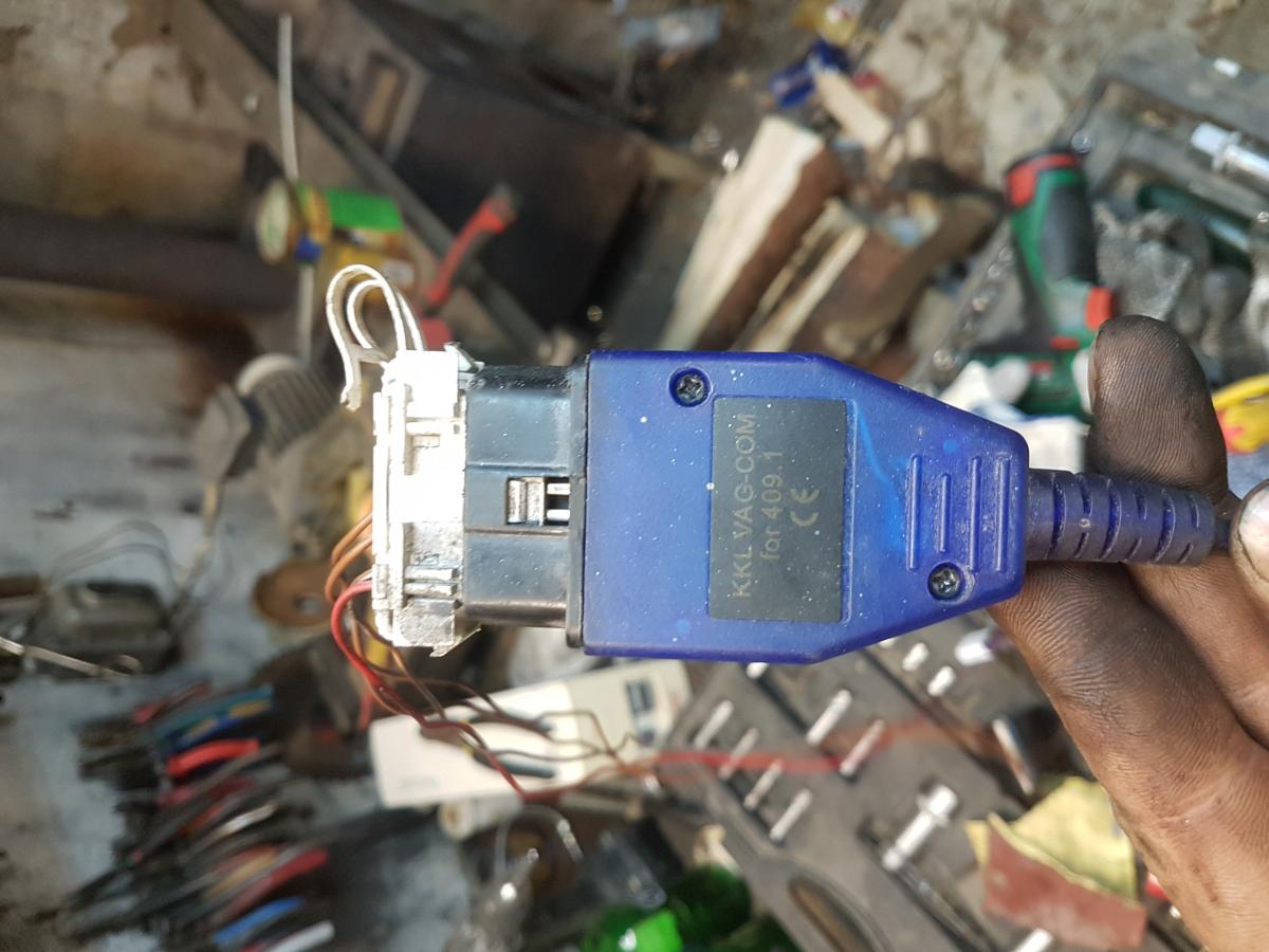

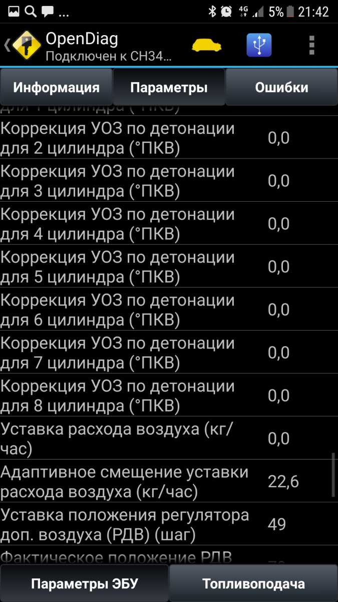

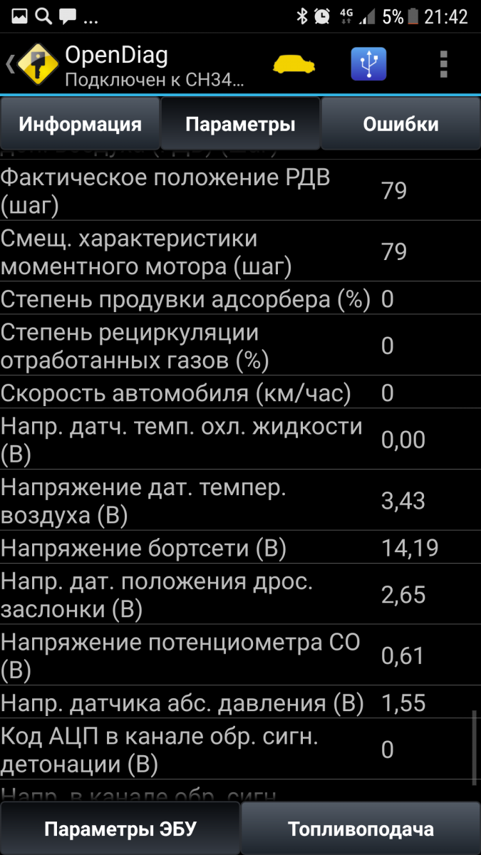

Denis_grek 0 Опубликовано 19 ноября, 2017 Не знаю может кто подскажет что по фото, понимаю что шнурок этот шляпа. Но вопрос можно ли им скорректировать топливо обратно попробовать ведь в сервисе мне его на максимум добавили, тогда она поехала потом все вернулось. Программа open diag. Диагностику делал с телефона Во время диагностиги она была полупрогретой обороты плавали от 250-350 где то. С утра заводишь холостой вроде есть прогревается и начинает глохнуть на холостых. Фишку с рхх снимаешь и они в районе 950 держатся. Правда с утра со снятой фишкой глохнет на холодную Поделиться сообщением Ссылка на сообщение Поделиться на другие сайты
Игорь 73 189 Опубликовано 19 ноября, 2017 (изменено) Топлива мало,судя по параметрам.0,9л/ч ,если я правильно прочитал по этой программе. И ошибка 18,типа датчик температуры воздуха неправильно подключен, а он как раз и вносит коррекцию по топливу. RCOK ставьте "ноль", а RCOD сделайте 0.047 и посмотрите.И с фазами у вас что-то не то.судя по программе 180 гр,а должно быть 210. Изменено 19 ноября, 2017 пользователем Игорь 73 Поделиться сообщением Ссылка на сообщение Поделиться на другие сайты
