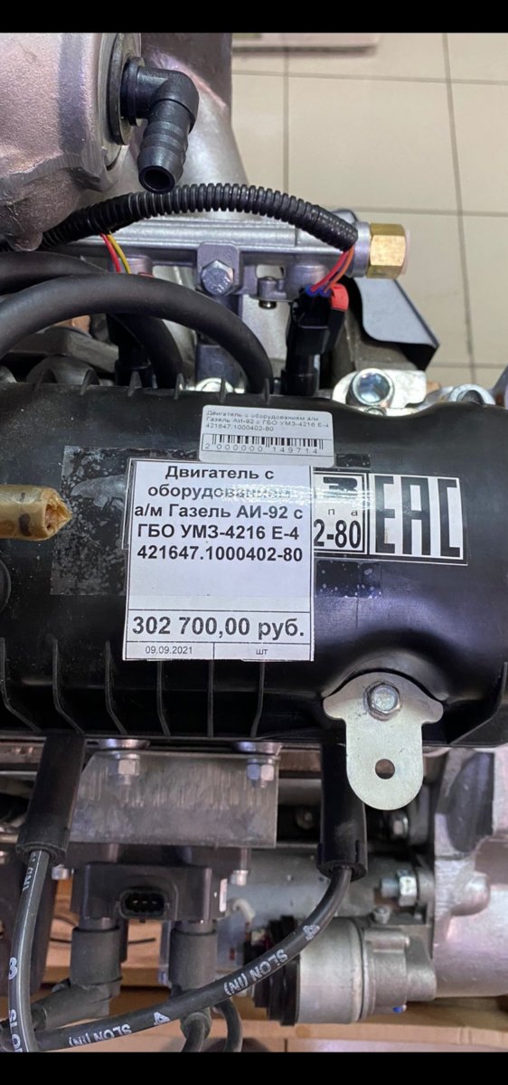

Андрюха73rus 1 151 Опубликовано 14 октября, 2021 Я лет 5 назад 4216 капиталил , тогда 70р отдал . 1 Поделиться сообщением Ссылка на сообщение Поделиться на другие сайты
Vovchikk 1 134 Опубликовано 14 октября, 2021 Они там что курят? Этой весной в Педалях узнавали, такой двигатель 174т.р. Или этим летом только цены хорошо росли в отличии от урожая. Поделиться сообщением Ссылка на сообщение Поделиться на другие сайты
Алексей Ф. 11 150 Опубликовано 15 октября, 2021 Надо к ним полицию вызвать, наркоманы проклятые! А что вы хотели, уже 1400 ты руб стоит самая дешёвая Газель на сайте ГАЗ и их нет в наличии, только с допами продадут+200 тыс за коврики. Поделиться сообщением Ссылка на сообщение Поделиться на другие сайты
