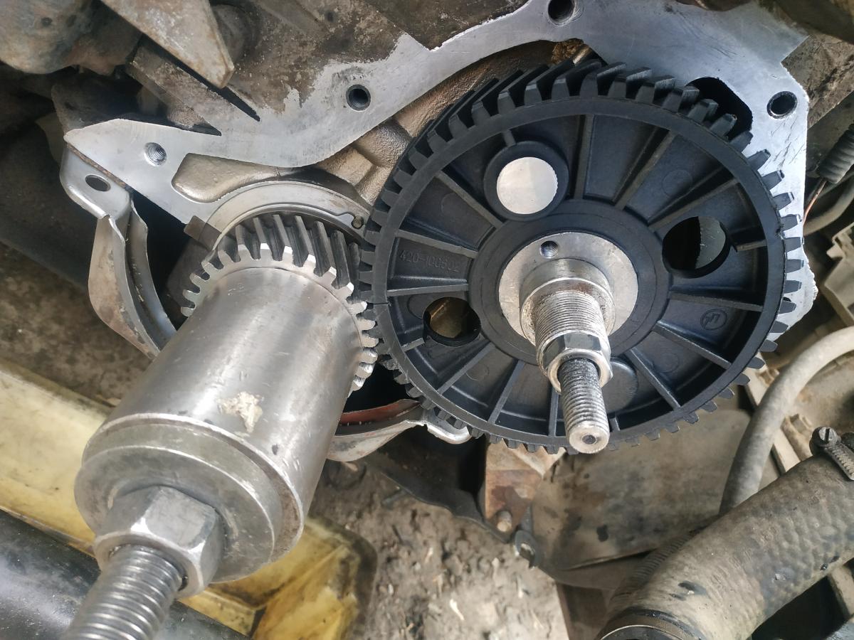

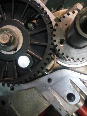

Владимир 23 520 Опубликовано 22 февраля, 2019 Берите с отметчиком и без доп шайбы пластиковой , последняя быстро истирается и даже лопает пополам - сразу вал начинает болтаться((Ни разу не видел стертую пластиковую шайбу. Последние года 3 только их ставлю всем. Надо только на смазку ее приклеить к шестерне, чтобы при напресовке не слетела и не сломало ее об вал. А вот е3 с металлической ступицей очень часто под свой конец имеют люфт осевой и ещё изнашивают фланец распредвала(рыбку). Вот вчера менял шестерни.И ещё шестерню кв меняю каждый раз, не смотря на то что она металлическая на ней очень быстро появляется выработка на рабочей части зуба Поделиться сообщением Ссылка на сообщение Поделиться на другие сайты
Алексей Ф. 10 415 Опубликовано 22 февраля, 2019 У меня была сломана пополам эта шайба и ещё кто то писал в теме про такое.Фланец копейки стоит , его можно каждый раз новый покупать вместе с кольцом гровером. 2 Поделиться сообщением Ссылка на сообщение Поделиться на другие сайты

Владимир 23 520 Опубликовано 23 февраля, 2019 . таких достаточно много. Износ виден на глаз.Может и есть, но вы же не знаете как их меняли до этого. Вы же не можете гарантировать что при установке ее не сломали? Так же не можете гарантировать что ее ставили на нормальный фланец рв. 99% процентов шестерню набивают молотком и шайба слетает. У меня обслуживается 15-16 машин, у них 2 хозяина. Пробеги за 5 лет 800-900тыс на каждой. Если туда ни кто не поставил е3 шестерню то фланец можно вообще не менять за весь пробег. Покажите хоть одну изношенную шайбу при целом фланце. Поделиться сообщением Ссылка на сообщение Поделиться на другие сайты
Алексей Ф. 10 415 Опубликовано 23 февраля, 2019 Родная шестерня без шайбы задизелила на 110 тыс км. Поставил новую с шайбой - задизелила на 215 . Опять поставил с шайбой - задизелила на 285 тыс км(( Третий раз поставили шестерню с шайбой и новую железную шестерню - опять задизелила через 70 тыс км ((Что я делаю не так ?При последней замене обнаружили, что половины шайбы нет и она сильно изношена ((Поставил обычную шестерню, без шайбы.. Поделиться сообщением Ссылка на сообщение Поделиться на другие сайты

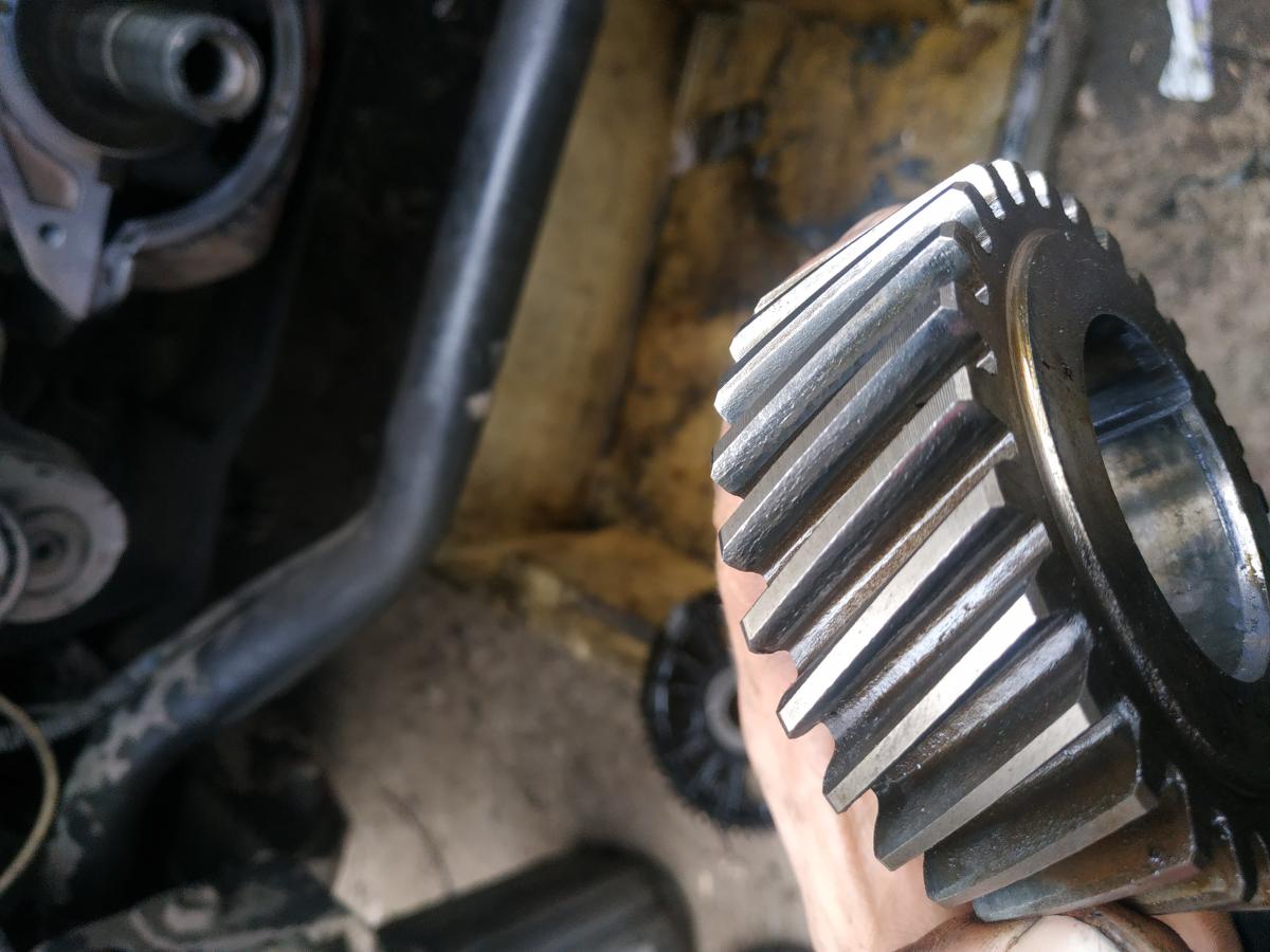

Владимир 23 520 Опубликовано 23 февраля, 2019 Родная шестерня без шайбы задизелила на 110 тыс км. Поставил новую с шайбой - задизелила на 215 . Опять поставил с шайбой - задизелила на 285 тыс км(( Третий раз поставили шестерню с шайбой и новую железную шестерню - опять задизелила через 70 тыс км ((Что я делаю не так ?При последней замене обнаружили, что половины шайбы нет и она сильно изношена ((Поставил обычную шестерню, без шайбы..Да все так. Я лично меняю железную каждый раз. Выше фото было, посмотрите на зубья, она отходила так же как и пластиковая. Дизелит не из за осевого люфта а от того что пластик отслаивается от металлической ступицы. Это говняное качество зч. В магазинах продают один левак. Обратите внимание на шестерню которою покупаете. В основном продают( по крайней мере у нас) шестерни е3 переточенные под шайбу. Это видно по ступице со стороны распредвала, там есть выемка для смазки чуть выше оси, так вот когда перетачивают под шайбу эту выемку видно на внутреннем пояске который остаётся. На заводских шестернях(которые с завода стояли) нет этой выемки. Все это наблюдения личные. Проще на фото показать, в гараже валяются. Шестерня е4 стоит почти 1500 тыс оригинальная а е3 оптом 700р не плохо можно навариться. На одну машину при капаталке сделал смазку принудительно на шестерню, как на 402 моторе поменял ее на 140тыс. Вроде нормально работает. Поделиться сообщением Ссылка на сообщение Поделиться на другие сайты
Алексей Ф. 10 415 Опубликовано 23 февраля, 2019 Владимир 23, ни разу за четыре раза не было отслоения ступицы ! Тупо зубья изнашиваются и появляется рокот.Первый раз аж расстроился , когда сняли шестерню и ступица нормальная - в тисках зажимал и пробовал шевелить))Шестерни три раза покупал в большом сетевом магазине БАЛТКАМ (Детали ГАЗ) в фирменной коробке УМЗ с вкладышем внутри пакета.Год назад покупал оригинал за 1550 руб.В декабре купил у частника шестерню без шайбы в такой же упаковке за 700 руб+скидка)) Поделиться сообщением Ссылка на сообщение Поделиться на другие сайты
Владимир 23 520 Опубликовано 23 февраля, 2019 Владимир 23, ни разу за четыре раза не было отслоения ступицы ! Тупо зубья изнашиваются и появляется рокот.Первый раз аж расстроился , когда сняли шестерню и ступица нормальная - в тисках зажимал и пробовал шевелить))Шестерни три раза покупал в большом сетевом магазине БАЛТКАМ (Детали ГАЗ) в фирменной коробке УМЗ с вкладышем внутри пакета.Год назад покупал оригинал за 1550 руб.В декабре купил у частника шестерню без шайбы в такой же упаковке за 700 руб+скидка))А зубья сильнее изнашиваются в двух местах на 180°?У меня у всех кто был с дизелением ступица отслоилась. Я отвертку большую между блоком и шестернью ставлю и на излом покачиваю. Видно как масло на стыке пластика и железа гуляет 1 Поделиться сообщением Ссылка на сообщение Поделиться на другие сайты
