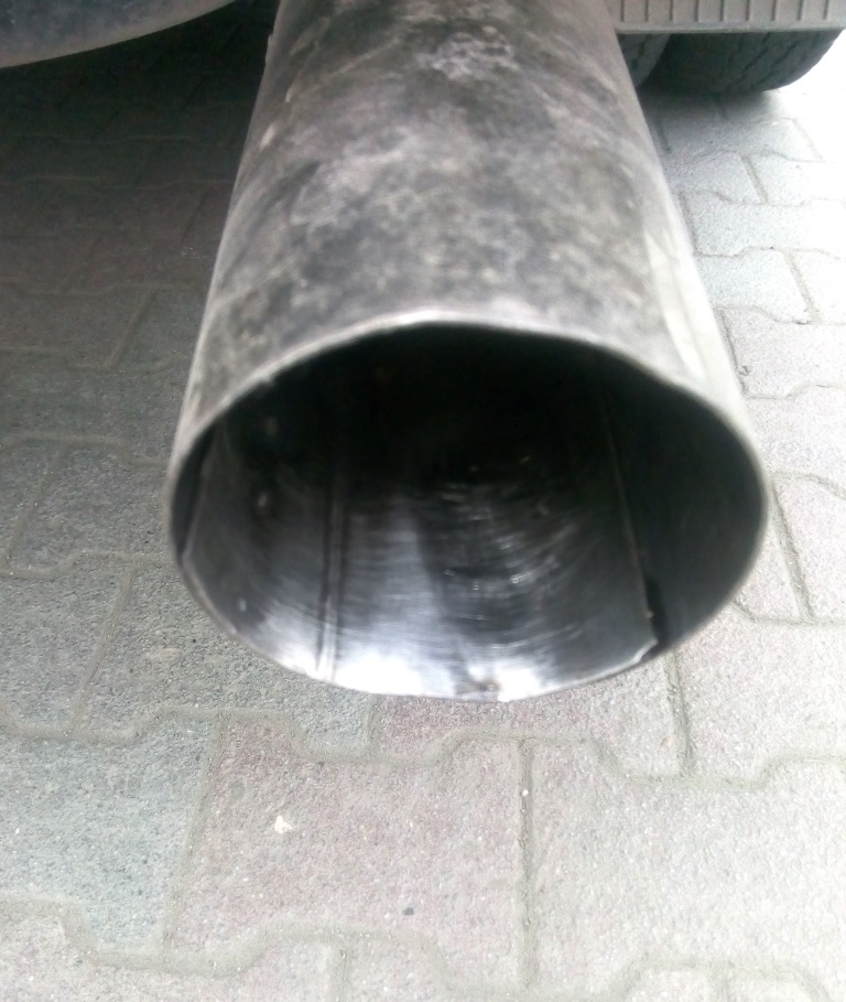

ZAN57 3 611 Опубликовано 24 мая, 2019 (изменено) Ну вот прошли 1600км после капремонта. После замены штанг стало заметно тише, но звучок "общего механического шума" всё равно остался, думаю чз 1000км снова снять крышку и проверить зазоры, вытащить коромысла осмотреть... Ну и шестерни РВ заменить, причем обе.После ремонта сразу почистил анус глушителя, весь в масле и саже был, вчера сфотал- чисто за 1600км... масло не съел нисколько за этот пробег... Хоть это радует. Изменено 24 мая, 2019 пользователем ZAN57 Поделиться сообщением Ссылка на сообщение Поделиться на другие сайты

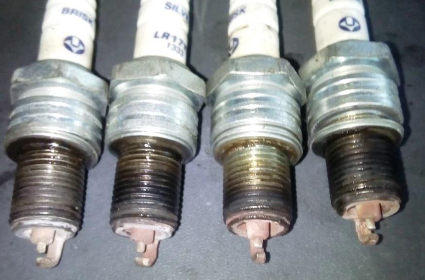

Лёха24 216 Опубликовано 10 июля, 2019 Прикрепленные изображенияДве левые свечки с белым налётом это не бедная смесь-т.е.подсос воздуха. У меня при пробеге 60т.км сейчас 13 очковДы ДЗ открываешь когда меришь компрессию ? Поделиться сообщением Ссылка на сообщение Поделиться на другие сайты
Toyota007 2 891 Опубликовано 10 июля, 2019 Две левые свечки с белым налётом это не бедная смесь-т.е.подсос воздуха.У меня такие же,не думаю,что это подсос. Ды ДЗ открываешь когда меришь компрессию ?Обязательно,иначе показания будут уменьшены.Воздуха при таком измерении должно быть 100%. Поделиться сообщением Ссылка на сообщение Поделиться на другие сайты
Лёха24 216 Опубликовано 11 июля, 2019 (изменено) Обязательно,иначе показания будут уменьшеныУ меня на закрытой ДЗ 11,5 ,11, 11, 11, ДВС мурлычет) Изменено 11 июля, 2019 пользователем Лёха24 Поделиться сообщением Ссылка на сообщение Поделиться на другие сайты
ZAN57 3 611 Опубликовано 11 июля, 2019 А пробег у мурлычашего какой?Я так и не добился компрессию на новой Газели и после капремонта. Хочется знать для аналитики. Вот на всех 22 предыдущих машинах имел такие сведения, либо сам мерил, либо с форумов, либо просил знакомых померить.мне кажется маловато для 2600км после капремонта, должно бы уже пришоркаться. Хотя, может и дольше.Про масло для аналитики, Тойота я знаю с детства, и юности в автоклубе, но спасибо, напомнил, надо будет еще померить для чистоты эксперимента и смаслом, и другим КМ.Нагар на самом деле почти одинаков на всех, это свет так падал, слева на право темнеет снимок, поэтому краснота/коричневость правее сгущаются, а левее играет белёсый свет. Но в любом случае цвет в норме, не белесый. Несколько удивляет на кофейно- коричневый а красноватый оттенок, в натуре он сильнее чем на снимке. Может быть газ дает красноту? Красноватый налет обычно при примеси кальция, стронция, кадмия, радия. Ну или как вариант- маргенцево/железистые закислы, тетраэтилы свинца в качестве присадок для ОЧ бенза. Но бенза то мой ДВС видит 3% пробега... Поделиться сообщением Ссылка на сообщение Поделиться на другие сайты

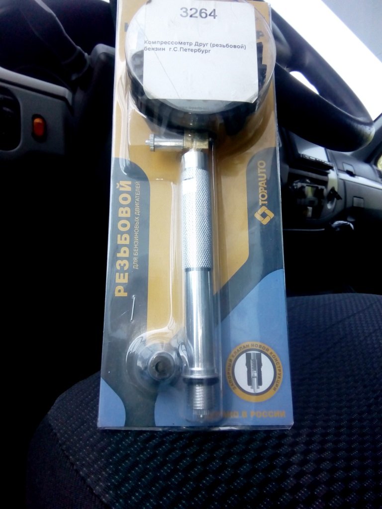

ZAN57 3 611 Опубликовано 25 июля, 2019 Пришел купить компрессометр, на прилавке был только резьбовой, ДРУГ называется. Вот и купил друга за 900р. Не знаю, насколько он близок к истине, а то будет ..."ты мне друг, но истина мне дороже.". Некогда сейчас тащиться к мужикам с тарированными компрессометрами, что бы сравнить. Поделиться сообщением Ссылка на сообщение Поделиться на другие сайты
газель2005 2 786 Опубликовано 25 июля, 2019 17 минут назад, ZAN57 сказал: был только резьбовой А как ты его вкрутишь в четвертый цилиндр? Там ключ,то большей с усердием влазит. Поделиться сообщением Ссылка на сообщение Поделиться на другие сайты
ZAN57 3 611 Опубликовано 25 июля, 2019 Хороший вопрос, надо проверить... Так то колпак резиновый в комплекте, как на обычном. Я же обычным меряю, размеры примерно одинаковы, разве что тут манометр больше Д. Поделиться сообщением Ссылка на сообщение Поделиться на другие сайты
