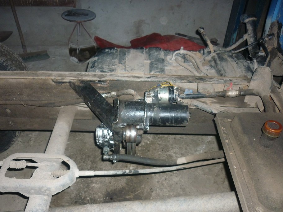

Тоже сосед кучу самосвалов сделал,на приводе от стартера .
Это же не экскаватор, не нужно постоянно работать.

дык гидроборт то тоже на электричестве и не медленно поднимает(если исправен)

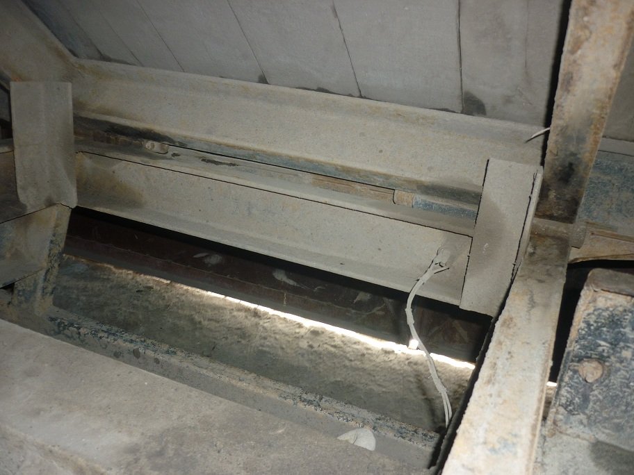

Vadim39
rusgg
Такую конструкцию ставить на газель не целесообразно , слишком тяжёлая.
