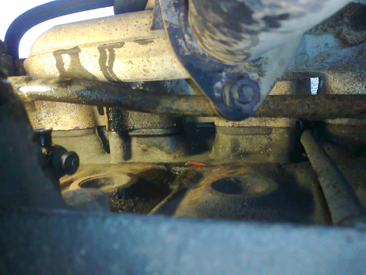

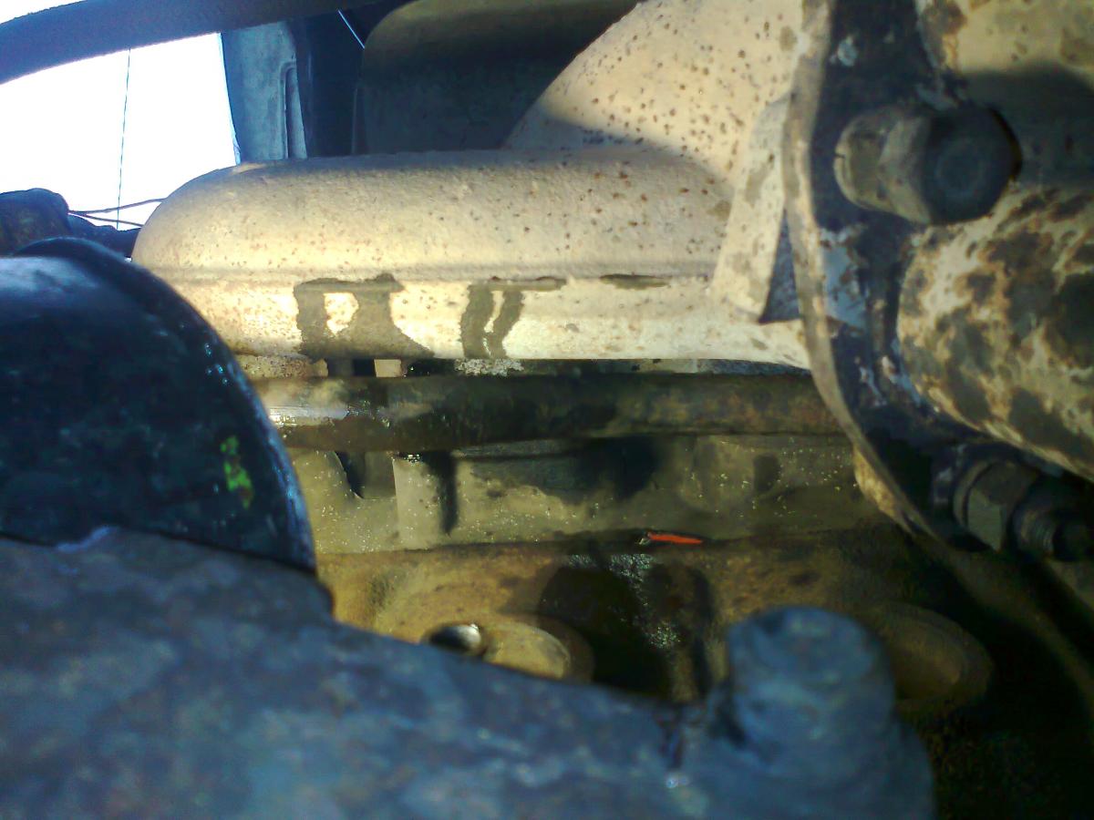

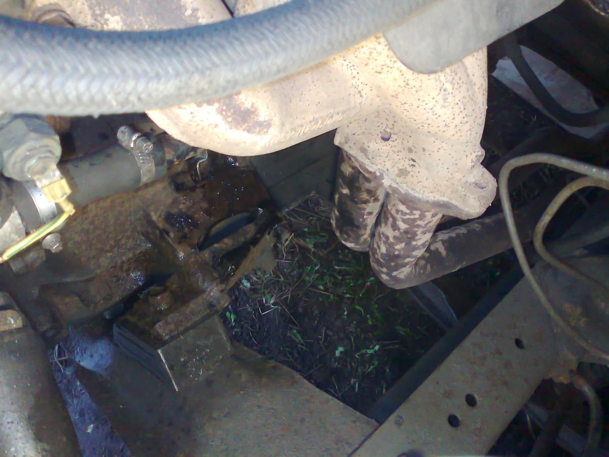

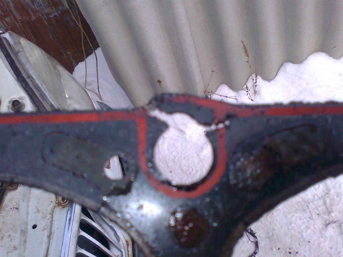

Серёга7 139 Опубликовано 13 декабря, 2017 Всем доброго времени ! Чуть больше месяца назад стал обладателем ГАЗ-2705 2003-го г.в. Уж счастливым ли обладателем или нет, пока не уверен . Но, в общем, как есть - имею семиместку с 406.3 на карбе. Но пока, в наших с ней отношениях, "имеет" скорее она меня .. Но я стараюсь не унывать .. В общем) ... Машина с пробегом, по ПТС один владелец . . до этого была в организации, в руках у механика. Но толи механик был с кривыми руками, толи там этих механиков было не один чел. Машинка поезженная, хоть на первый взгляд и ничего .. для своих лет. Движок завёлся практически сразу. Но холостых не наблюдалось даже после прогрева. Холостые были только со слегка вытянутым подсосом. Решил что сам настрою позже, тем более предыдущий владелец уверял что карб ставили новый но так и не настроили ..Пригнал машину на место и поставил на месяц. Слив перед этим с движка воду .. как оказалось в движке была вода. В таком состоянии машина простояла в ожидании меня месяц. Приехал я через месяц и решил машину привести в чувства. Залил тосол. Проверил все шланги ... вроде всё около дела. Поставил АКБ и стал заводить. Машина завелась не с первого раза. Но завелась. Заводил без кастрюли и воздушного фильтра, чтобы сразу иметь доступ к регулировкам. Попутно оказалось что фильтр всё равно на выброс и кастрюля тоже крепилась всего парой гаек. Карб вроде как действительно не старый, но на винт кол-ва не откликается .. Странно. Ну да ладно, думаю надо прогреть сначала .. И тут я заметил что из под выпускного коллектора сечёт дым .. Ладно бы просто дым, но на блок у опоры движка набрызгоно маслом .. Сначала подумал что с коллектора .. Но вроде откуда оно в коллекторе ? .. Не, понятно что и в коллекторе масло может появиться, с выпускных клапанов например .. Но тогда и прокладка самого коллектора должна синхронно помереть чтобы это масло пропускать. Но до этого из под коллектора не дымило ... Понятно что ХХ и карб сразу отошли на второй план .. Залезаю под машину, смотрю на коллектор снизу .. Вижу масло на коллекторе .. В дыму выхлопа, на потряхивающем движке и при свете переноски вчера сразу не разглядел .. Да и поздно уж было, решил с утра продолжить. Залез сегодня с утра и посмотрел внимательнее. И вот такая картина .. Скажите мне что это не то что я думаю .. Блин, я на ней даже поездить практически не успел .. И .. неучто это выбитая прокладка ?.. По идее, по симптомам всё сходится .. : дымит, маслом брыжжет. Только непонятно, с чего вдруг-то ? И ещё, пока не понял, это прямо с цилиндра так дует, или из картера ? ... Я пока ГАЗелист с минимальным стажем, можно сказать пока больше "теоретический", с ГАЗелями знаком больше чисто визуально и в теории. До это больше 10 лет откатал на карбовой 21083, сам всю перетряхнул и откапиталил. Мужики, помогайте. Чо это за фигня, почему она могла получиться и как быть ? Это временно может пожить и так, или лечить немедленно ? Поделиться сообщением Ссылка на сообщение Поделиться на другие сайты
Crady 8 634 Опубликовано 13 декабря, 2017 Серёга7, снимай гбц,смотри прокладки и прочее,от туда ни при каком раскладе даже следов масла быть не должно.не с низу,не с коллектора. 1 Поделиться сообщением Ссылка на сообщение Поделиться на другие сайты
Vadim _vi 752 Опубликовано 13 декабря, 2017 Серега7, проверь затяжку карба, возможно из под него сечет маслом, т е не протянут карб. Поделиться сообщением Ссылка на сообщение Поделиться на другие сайты
Серёга7 139 Опубликовано 13 декабря, 2017 Головой-то я и сам это более-мене понимаю .. Но просто хотелось бы понять почему вышибло прокладку. Дело в том что я до сих пор так и не померил компрессию в цилиндрах. Собирался ещё месяц назад это сделать, да не успел. Вот думал вчера движок прогрею и померю. А тут вот эта фигня .. Сегодня решил, что терять уже нечего, перед разборкой головы хоть компрессию узнать .. Узнать хоть, что разбираю. Да с карбюратором ещё хотел что-то сделать. Запустил движок, погрел на подсосе (кстати, греется движок тоже долго), заглушил, померил компрессию:1-й - 112-й - 11.53-й - 114-й - 10.5Не густо, но хоть разброс не большой, и то ладно. Хотя, для побегавшего движка и это уже не плохо. Если честно, думал что будет хуже. Вкрутил свечи на место и стал настраивать ХХ. Карбюратор похоже какой-то чудной .. ни на какие манипуляции с винтами качества и кол-ва не реагирует напрочь. Первый раз такое вижу .. Держал "газ" одной рукой, чтобы движок не заглох, а второй крутил винты. Винт количества хоть закрути до упора. хоть открути - всё одно. На винт качества реакция такая же. Стоит отпустить "газ" как движок тут же тухнет. Поделиться сообщением Ссылка на сообщение Поделиться на другие сайты

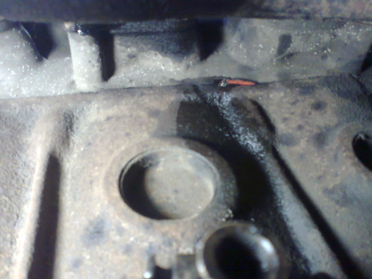

Серёга7 139 Опубликовано 13 декабря, 2017 (изменено) Серега7, проверь затяжку карба, возможно из под него сечет маслом, т е не протянут карб.Карбюратор стоит на впускном коллекторе на правой (если смотреть по ходу движения) стороне движка, а сечёт из под выпускного коллектора на левой стороне движка .. ну то есть с левой стороны ГБЦ. Да .. после сегоднешней пляски вокруг движка, снова залез снизу посмотреть где масла набрызгало. Так вот там где на фотке торчит кусок прокладки , масла практически больше не стало. А на приливе выпускного коллектора где крепящая его шпилька проходит, масла добавилось. Такое впечатление, что реально травит с коллектора. Хотя, возможно это просто так метко летит из под пробитой прокладки ... Блин, хз ... Кстати .. а откуда под карбом маслу взяться ? ... там же вроде даже теоретически масла быть не может. Карб подошвой стоит на коллекторе, коллектор без масляных каналов ... Ничего не понял .. :blink: Изменено 13 декабря, 2017 пользователем Серёга7 Поделиться сообщением Ссылка на сообщение Поделиться на другие сайты

Crady 8 634 Опубликовано 14 декабря, 2017 Выходит что давит масло чисто из ... а кстати откуда ? .. там же только каналы СО рядом.рядом там каналы,а раз стояла с водой.ну не слили с блока,вот тебе и ответ. Поделиться сообщением Ссылка на сообщение Поделиться на другие сайты
Серёга7 139 Опубликовано 14 декабря, 2017 рядом там каналы,а раз стояла с водой.ну не слили с блока,вот тебе и ответ.Да нее), машина стояла месяц с сухим движком. С блока тоже сливал через краник на левой стороне блока. Краник не хотел открываться и я его открутил с блока целиком. Торопился .. Когда приехал через месяц, расшевелил краник и поставил рычажок на нём в закрытое положение. В таком закрытом положении вкрутил в блок и залил в систему тосол. Из всей системы, вода осталась на месяц только в паре мест: на дне основного радиатора (совсем немного), и в изгибах шлангов у радиатора печки. Про печку просто не знал, что там тоже есть низшие точки. Слил воду с низших точек в шлангах печки только через месяц отсутствия. Но там её было тоже не много. Судя потому что тосола залил примерно 12л, то воды в системе практически не оставалось. Поделиться сообщением Ссылка на сообщение Поделиться на другие сайты

valemat 1 603 Опубликовано 14 декабря, 2017 Воздух сосет мимо кабюратора. А на фотке смотрится не как прокладка а как какая то сварка.? Поделиться сообщением Ссылка на сообщение Поделиться на другие сайты

Серёга7 139 Опубликовано 14 декабря, 2017 Воздух сосет мимо кабюратора. А на фотке смотрится не как прокладка а как какая то сварка.?Если б воздух сосало мимо, то беднило бы о обороты были бы наверно .. А у меня двиг работает только на подсосе на 1000 об\мин и свечи чёрные. На ощупь она по толщине именно как прокладка. А рыжим цветом на ней как раз похоже что герметик .. Торчит меж головой и блоком .. как язык высунула.карбюраторному эбу вообще пофигу данная процедура Ну хоть это хорошо .. ) А то я начитался про эти электронные мозги разного .. )) Поделиться сообщением Ссылка на сообщение Поделиться на другие сайты

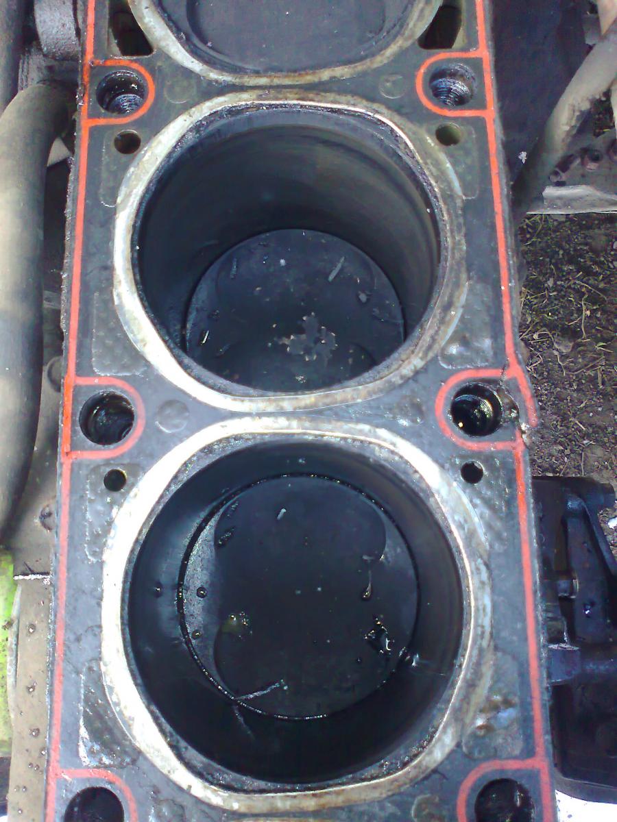

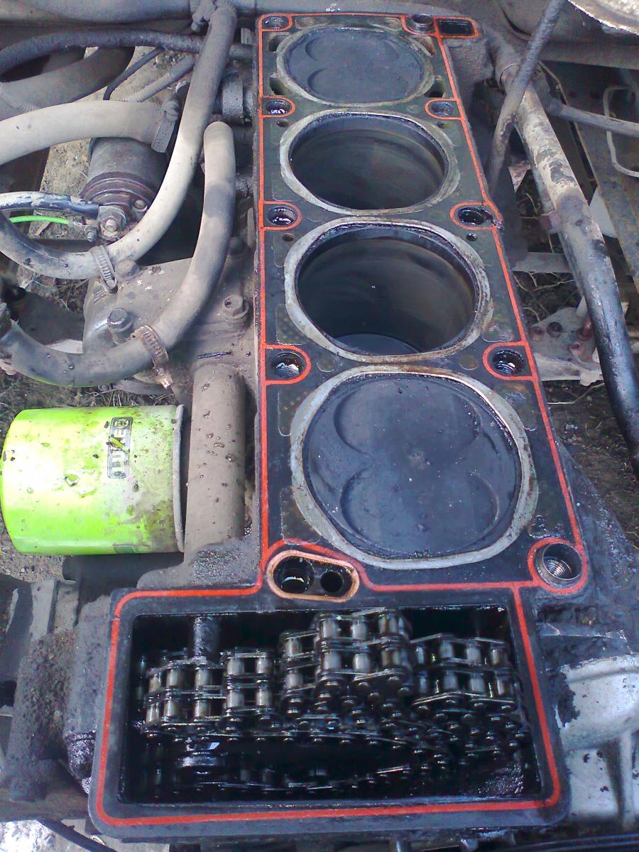

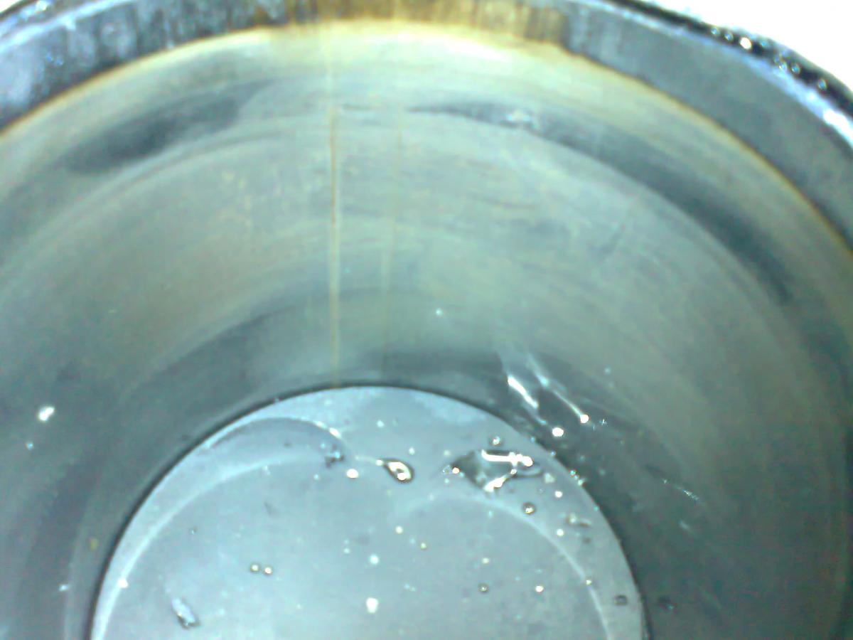

Серёга7 139 Опубликовано 23 декабря, 2017 Возвращаясь к прокладке .. Снял сегодня ГБЦ. Так и есть, прокладку выперло в том месте где шпилька вворачивается. Почему так, не пойму .. Там вроде и переть-то изнутри нечему. Во всяком случае, не больше чем в остальных цилиндрах. Мужики, есть какие нибудь предположения, отчего такая фигня может случиться ? Попутно обнаружил ещё косяки с движком. Выпускной распредвал стоял смещённый на один зуб звёздочки. На втором цилиндре отчётливо видно борозду вдоль всего зеркала цилиндра. Попутно оказалось что шкив коленвала был не прижат болтом .. Болт был тупо закручен от руки. Кстати, под ним дожна быть шайба или нет ? У меня её не было .. Поделиться сообщением Ссылка на сообщение Поделиться на другие сайты
Crady 8 634 Опубликовано 23 декабря, 2017 . Мужики, есть какие нибудь предположения, отчего такая фигня может случиться ?не продутые отверстия под болты.остатки масла,тосола.повезло что при затяжке не сломало блок.а уж прокладку выдавить жижей,как с добрым утром. Поделиться сообщением Ссылка на сообщение Поделиться на другие сайты
Серёга7 139 Опубликовано 23 декабря, 2017 не продутые отверстия под болты.остатки масла,тосола.повезло что при затяжке не сломало блок.а уж прокладку выдавить жижей,как с добрым утром.Прям такая компрессия в резьбовом сопряжении болта с блоком ? .. Аж даже вот так ?.. Не, понятно что при сборке там всё чисто должно быть, но вот честно, не подумал бы .. Поделиться сообщением Ссылка на сообщение Поделиться на другие сайты

Серёга7 139 Опубликовано 24 декабря, 2017 Мужики, нужен совет ... Скинул с движка голову из-за прокладки. Сейчас снята голова, оба коллектора. В выпускном коллекторе надо высверливать оборванную шпильку. По сути уже половина движка разобрана. Сам движок бывалый. Из шести цифр на спидометре, первая переваливается с 2 на 3, следующие две 99. Если спидометр не врёт. Не спрашивайте как эта (такая) машина оказалась у меня ... Это отдельная история отдельной ошибки. Дело в другом .. машину мне надо оживить. Другого качественного выхода у меня нетПеред тем как снимать голову, померил компрессию в движке. В первом цилиндре 11, во втором 11.5, в третьем 11, в четвёртом 10.5. Вроде и не густо, но ехать можно. Стрелка на показометре давления масла шевелится примерно около тройки .. и может дёрнуться вверх от манипуляций с электроприборами. Плюс ко всему этому на машине непонятки с напругой, скорее всего генератор, который по всей видимости проще заменить. Попутно не могу пока разобраться с производительностью ускорительного насоса в карбе, но это, думаю, дело времени. До кучи, крепко ломает голову и слух звук издаваемый КПП .. она буквально не воет а точит, хотя передачи более менее включаются и ехать можно. Только вопрос, на сколько далеко я с такой точащей КПП уеду. Походу, коробку тоже перебирать. Значит тоже снимать. Получается что после всех снятий с машины, у меня на ней останется только блок с поршнями и коленвалом + сцепление. Может тогда уж сразу и их снимать и ревизировать ? Тем более что на втором цилиндре уже нашёл продольную риску. На ощупь чувствующаяся ступенька в верху цилиндров тоже есть. Размеров на руках не имею .. нечем адекватно померить. Только по штангелю вверху 92мм .. И на первом поршне буква "Б" .. Я сейчас со всей этой канетелью нахожусь не дома. Сам я с Вологды, а стою ремонтируюсь в Саратове. Не местный. Но есть возможность найти, где смогут расточить движок итд. Разобрать/собрать могу сам; что будет доступно, тоже сделаю сам; требуется только квалифицированная станочная обработка блока, может ещё чего. Ну и запчасти. Бюджет пока не считал, но думаю будет не дёшево. С бюджетом у самого, сейчас тоже так себе. Но думаю что на основное может хватит. Я к чему .. Мне на этой машине потом надо проехать не мало. А смысла разбирать движок дважды (до и после перегона), тоже не вижу. Думаю, если и делать его, то наверно надо пробовать делать это сразу. Дома у меня есть выходы и на запчасти и на станки. Знаю что сделают качественно. Но до туда надо ещё доехать и потом снова раскидать движок. В принципе, я могу сейчас его подшаманить и думаю что таки доеду. Но разбирать дважды . Что думаете ? Поделиться сообщением Ссылка на сообщение Поделиться на другие сайты
Игорь 73 189 Опубликовано 24 декабря, 2017 Ну компрессия нормальная,зря вы так.12 с завода. Степень сжатия умножте на 1,3 и получаете значение нужной компрессии.Если делаете в сервисе ,а не сами ..вы знаете во что вам этот ремонт выльется? Беое те кольца новые ,вставляете кольцо в горшок и поршнем протолкните это кольцо примерно на половину,замерьте зазор в замке.если он в пределах нормы ,то нечего блок и точить. У самого мотор прошел за 1,5 млн.и не точился.Эти моторы миллионники - признанный факт.лейте нормальное масло и вовремя ТО производите,этот мотор вас не подведет. Поделиться сообщением Ссылка на сообщение Поделиться на другие сайты
