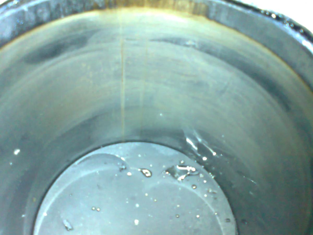

Brovkin 898 Опубликовано 24 декабря, 2017 Мне просто не даёт покоя продольная риска/задир на втором горшке. Однако горшок с самой высокой компрессией. Поделиться сообщением Ссылка на сообщение Поделиться на другие сайты

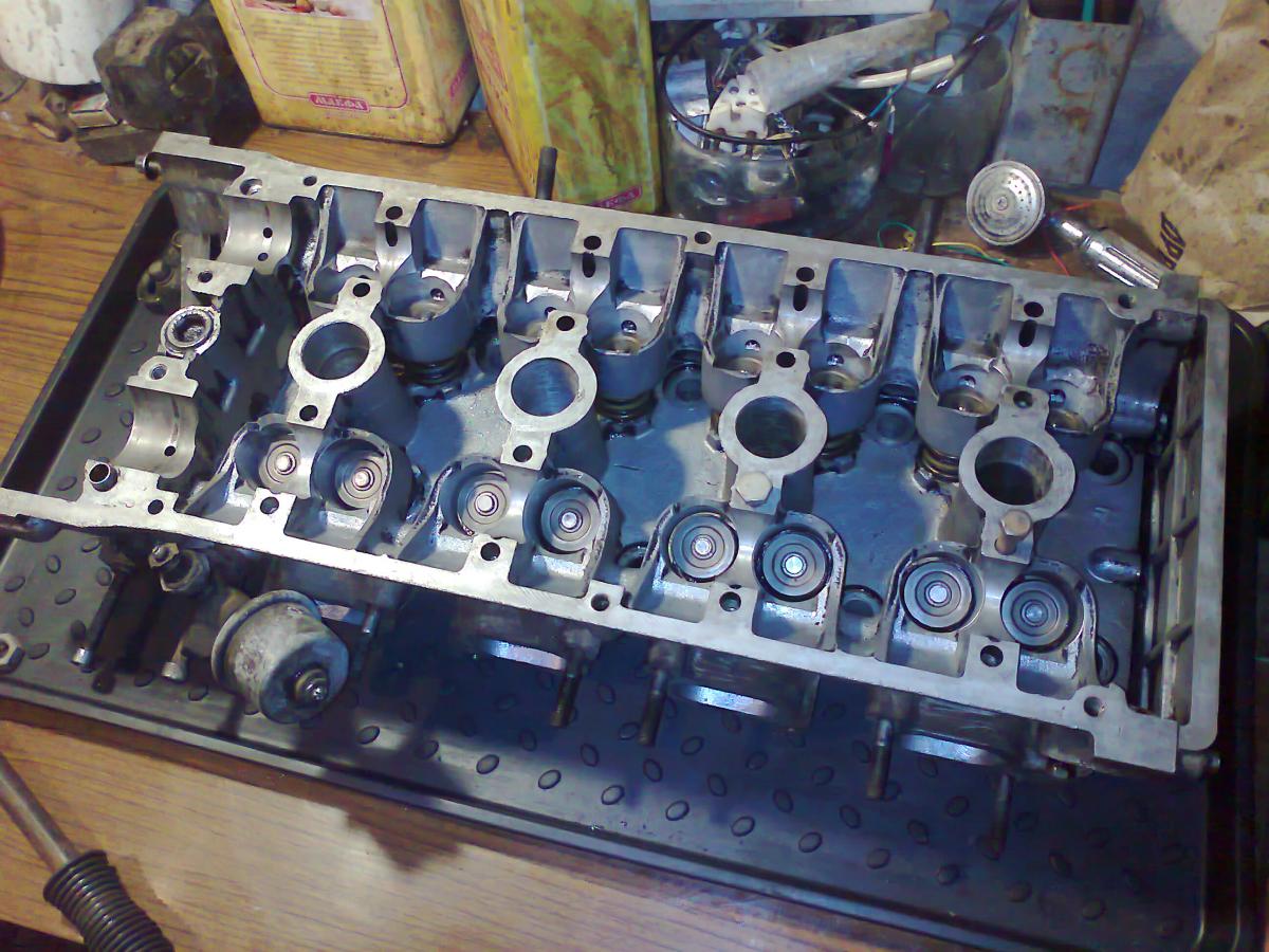

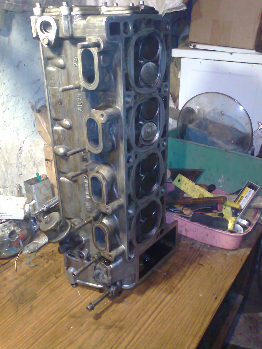

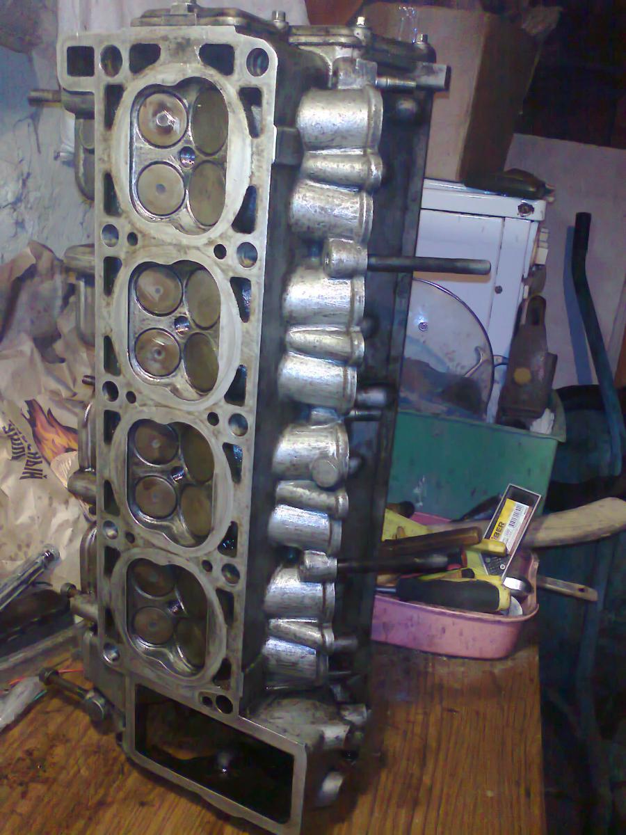

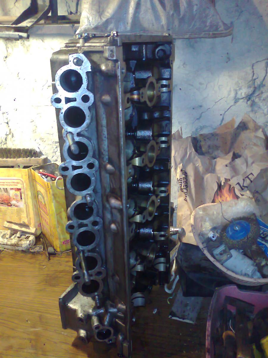

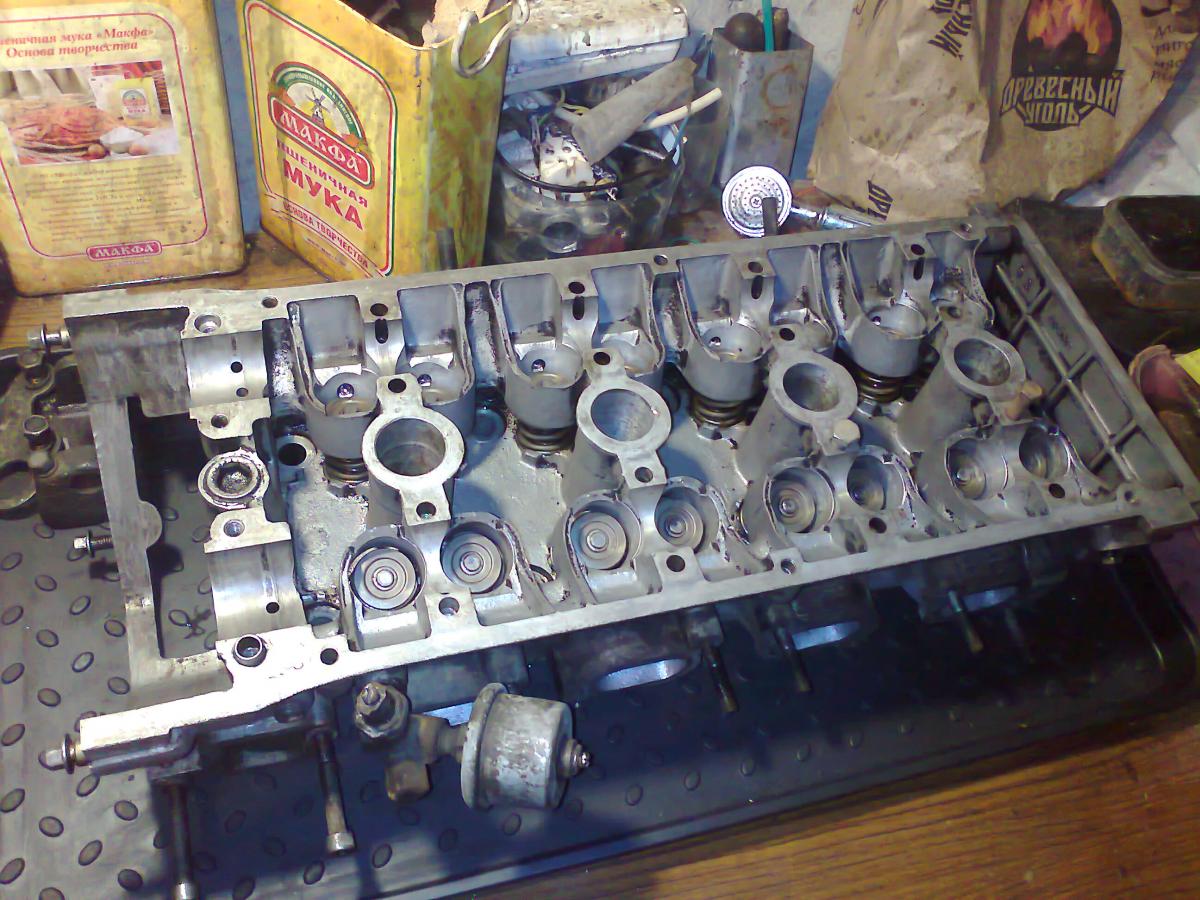

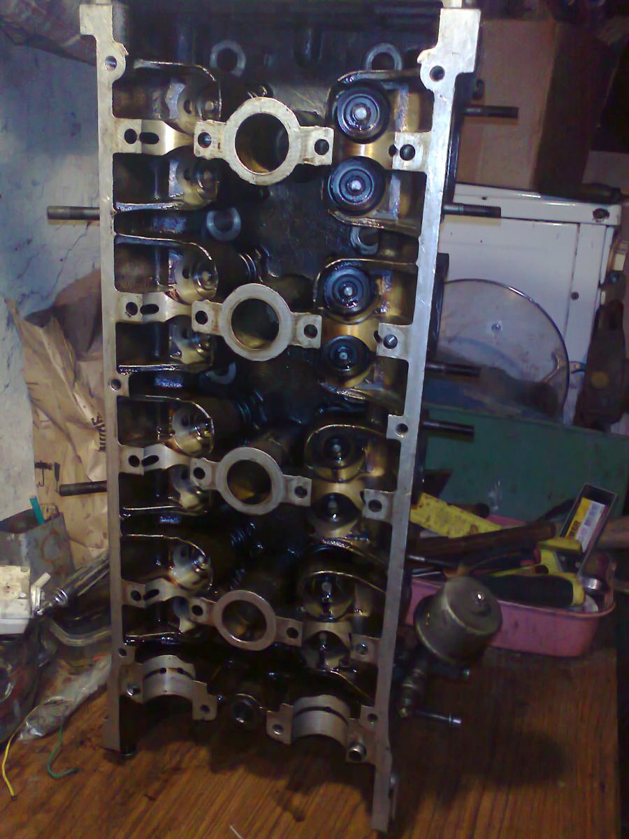

Серёга7 139 Опубликовано 25 декабря, 2017 Бился с "головой" сегодня до победного. Хоумстаром этим брызгал голову наверно раз 7-8. Брызгаю .. жду немного .. потом тёплой водичкой смываю из бутылки с дырявой крышкой. Остался нагар тока в неудобных ложбинках да в углах. А в целом, почти вся нутрянка корыта головы до чистого металла. Боюсь только, что в один из заходов передержал немного .. Люминь начал немного белой пеной подниматься. Но в целом вроде ничего .. )Очень пригодился пластиковый поддон из фикспрайса. Бортики конечно низковаты, но в целом очень удобно) Попутно купил в городе в OBI маленькие щётки на дрель. Вечером поковырялся ими в каналах ГБЦ. Одна щётка очень понравилась. Небольшого диаметра, железная, спиральная. Ворсинки закручены вместе со стержнем проволоки. Почти как ёршик для мытья бутылок) Жаль только хвостовик коротковат. Но и каналы не так чтобы длинные .. )Воодушевлённый Crady, хотел вечером рассухарить клапана и дочистить каналы до конца .. А фиг там) Рассухарка-то не подходит восьмая на 406-ю голову. Только нажимная нога с фигурной шайбой как родная подходит, а в остальном рассухарку надо адаптировать под эту голову. Завтра этим уже займусь. Сверкать сваркой на ночь глядя не стал. Вместо этого высверлил оборванную шпильку из выпускного коллектора и ввернул самопальную. Поделиться сообщением Ссылка на сообщение Поделиться на другие сайты
Серёга7 139 Опубликовано 27 декабря, 2017 Голову отмыл. Каналы отодрал до металла. Клапана почистил от нагара. Пружины с тарелками тоже вымыл. Колпачки снял все .. сразу после того, как один из них при перевороте головы выпал сам. Оказалось что все колпачки дубовые напрочь. Все под замену.Вопрос: какие колпачки нынче заслуживают доверия ? Ещё не понятно что с клапанами. Сёдла в головке на вид вроде целые. По ширине фасок не скажу, не мерил, но на вид все сёдла вроде без повреждений. А вот с клапанами.не уверен. Рабочие фаски на клапанах не чистые, Как будто в чёрном налёте с наклёпом нагара. Не на всех клапанах эта чернота одинаковая, но есть на всех. Когда чистил стержни и радиуса клапанов в дрели, аккуратно на маленьких оборотах ножиком (туповатым) погладил и рабочие фаски. Ножик снимает немного нагара. Наждачкой рабоче фаски трогать не стал. Не знаю, так их обратно ставить, или пробовать как-то ещё притирать/чистить/подгонять .. В последний раз когда голову делал, клапана менял на новые. А сёдла шарошились. Но тогда и голова была поушатана.. А тут даже в направляющих втулках клапана сидят не плохо. Когда только снимал, пока ещё в масле всё было, то клапана вообще практически не люфтили во втулках. После помывки люфтят тоже едва ощутимо. Я бы даже сказал что это тепловой зазор. Вопрос: рабочая фаска на клапане должна быть чистая до металла, как ровное чистое кольцо по всей фаске, или чернота на фаске - нормально явление ? Поделиться сообщением Ссылка на сообщение Поделиться на другие сайты

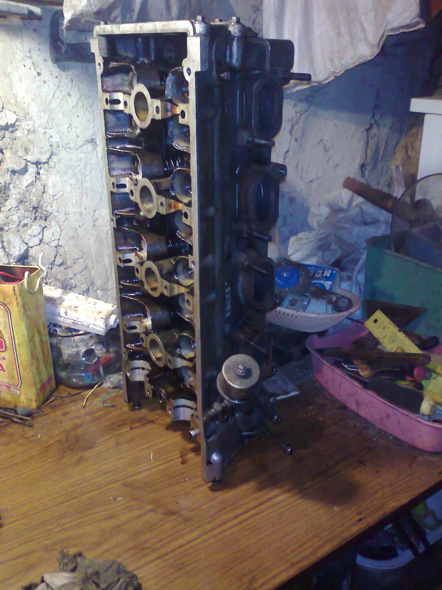

Серёга7 139 Опубликовано 28 декабря, 2017 Вчера поставил новые колпачки. Одел их на втулки так, пока внутренняя фаска колпачка внутри колпачка, не дошла до верха направляющей втулки. В общем, пока цилиндрическая часть колпачка шла по цилиндрической части втулки и не упёрлась фаской во втулку. С одним колпачком перестарался и срезал втулкой верхнюю часть колпачка с рабочей кромкой и резинкой. Под руками в запасе были четыре колпачка от восьмёрки. Поставил вместо нового убитого колпачка, один из тех восьмёрочных. Мужики, блин .. поздно конечно спрашиваю, но всё же .. Докуда надо насаживать колпачки на втулки ? Кто как делает ? А то что-то мне кажется что я слишком насадил колпачки на втулки. Глубоко то есть. Мало ли .. может потом колпачок работать не будет в силу того что пружинка его не сможет прижимать к клапану .. Поделиться сообщением Ссылка на сообщение Поделиться на другие сайты
Crady 8 634 Опубликовано 28 декабря, 2017 Докуда надо насаживать колпачки на втулки ? Кто как делает ? А то что-то мне кажется что я слишком насадил колпачки на втулки. Глубоко то есть. Мало ли .. может потом колпачок работать не будет в силу того что пружинка его не сможет прижимать к клапану .до касания,как только встал,всё.не надо его садить по самое не моги.масло жрать будетя уже по звуку ориентируюсь.как только звук от удара стал звонким,всё.сел. 1 Поделиться сообщением Ссылка на сообщение Поделиться на другие сайты
