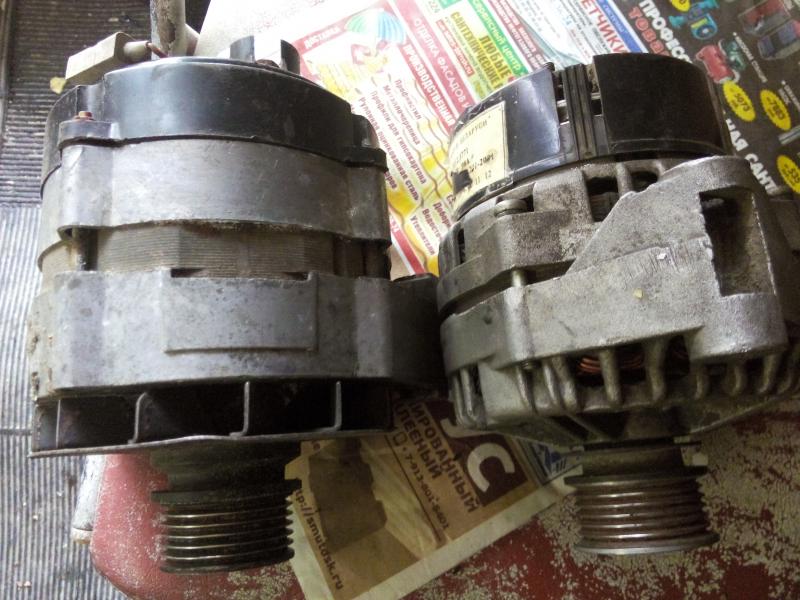

Серёга7 139 Опубликовано 16 декабря, 2017 Гена. Поделиться сообщением Ссылка на сообщение Поделиться на другие сайты

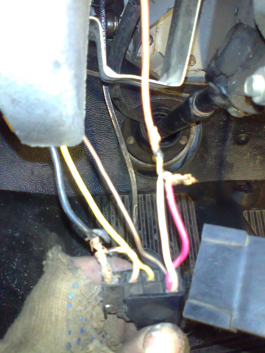

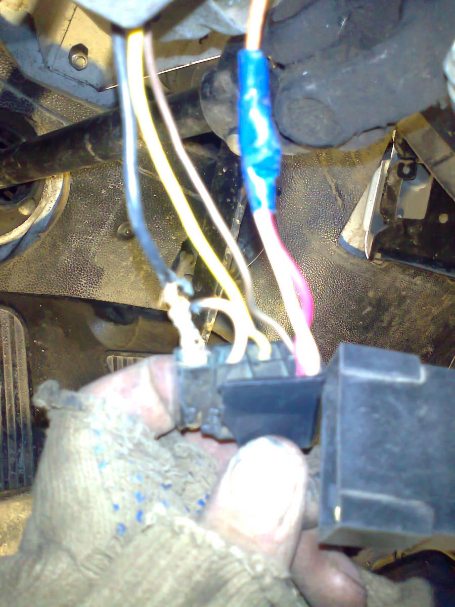

Серёга7 139 Опубликовано 17 декабря, 2017 То, что с проводкой точно что-то не то, я конечно догадывался . . но не думал что прям вот так.Полез в замок зажигания а там вот такая картина .. Часть колодки тупо сгорела. А мотня из проводов впечатляет воображение .. Вот догадывайся теперь, что и где там было, и почему теперь так. Пока не могу найти распиновку колодки с машины. Там вроде проводов и так не много, и на общей схеме видно какого цвета провода куда идут. Но не видно к каким проводам на колодке замка они стыкуются. Хотелось бы сделать как было изначально, чтобы потом если что, контактную группу менять не задумываясь. Поделиться сообщением Ссылка на сообщение Поделиться на другие сайты

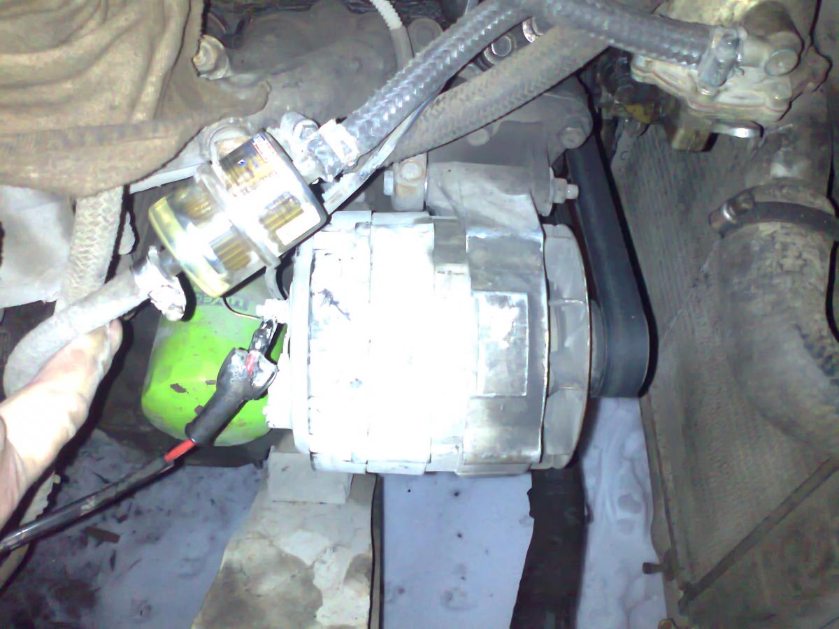

Серёга7 139 Опубликовано 27 декабря, 2017 (изменено) Ну хоть что-то сегодня ожило)) Попутно с движком, присобачил сегодня новый бачёк (3л) с насосом стеклоомываетя. Форсунки зафорсунили) .. Бачёк, правда, вопреки заверениям продавца, подходить не захотел. Стал упираться в тормозные трубки ГТЦ. Пришлось снять кронштейн бачка и пересверлить отверстия, перенеся их на 23мм. + подогнул немного сами трубки. . Только после этого пророчества продавца сбылись.)) А так, ездить бы мне со смешным бачком размером с полторашку)) Лишь бы теперь бачёк не достал рулевой карданный шарнир .. Изменено 27 декабря, 2017 пользователем Серёга7 Поделиться сообщением Ссылка на сообщение Поделиться на другие сайты
