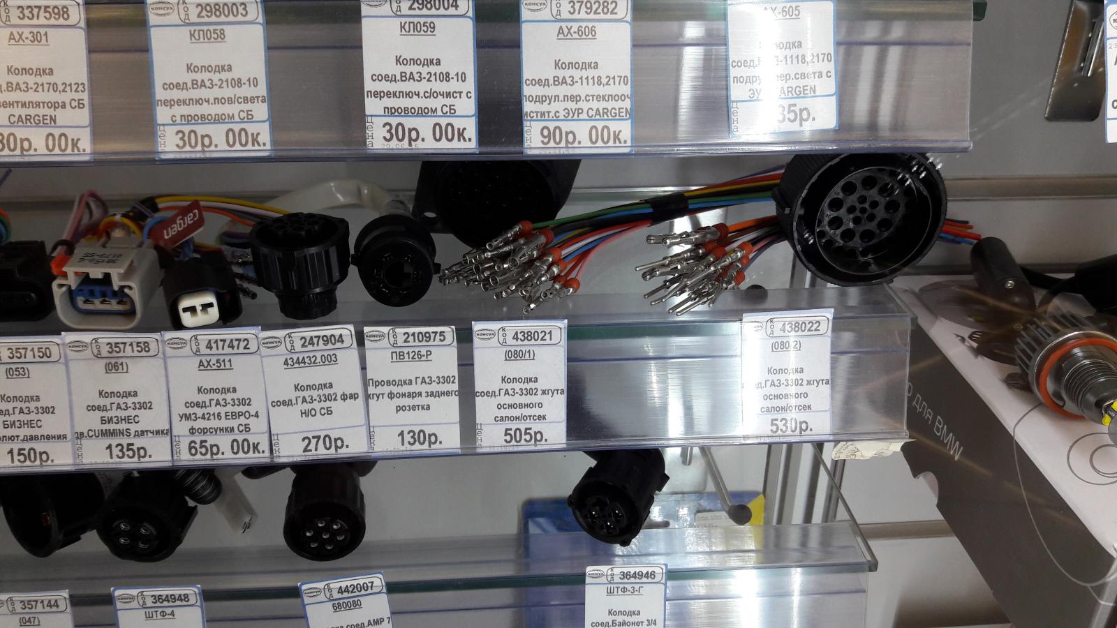

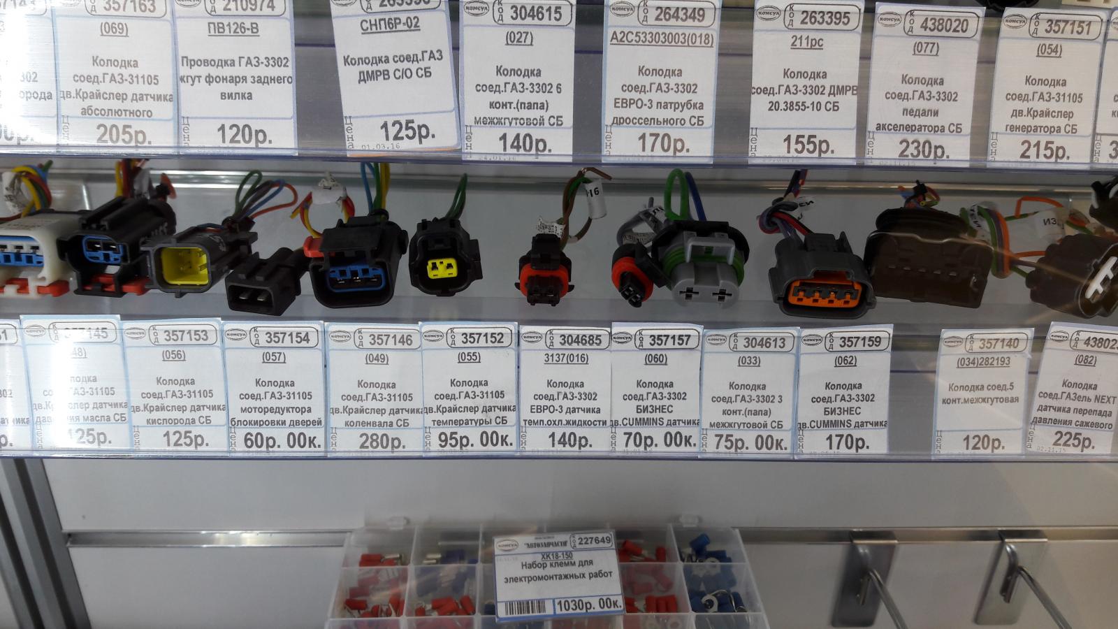

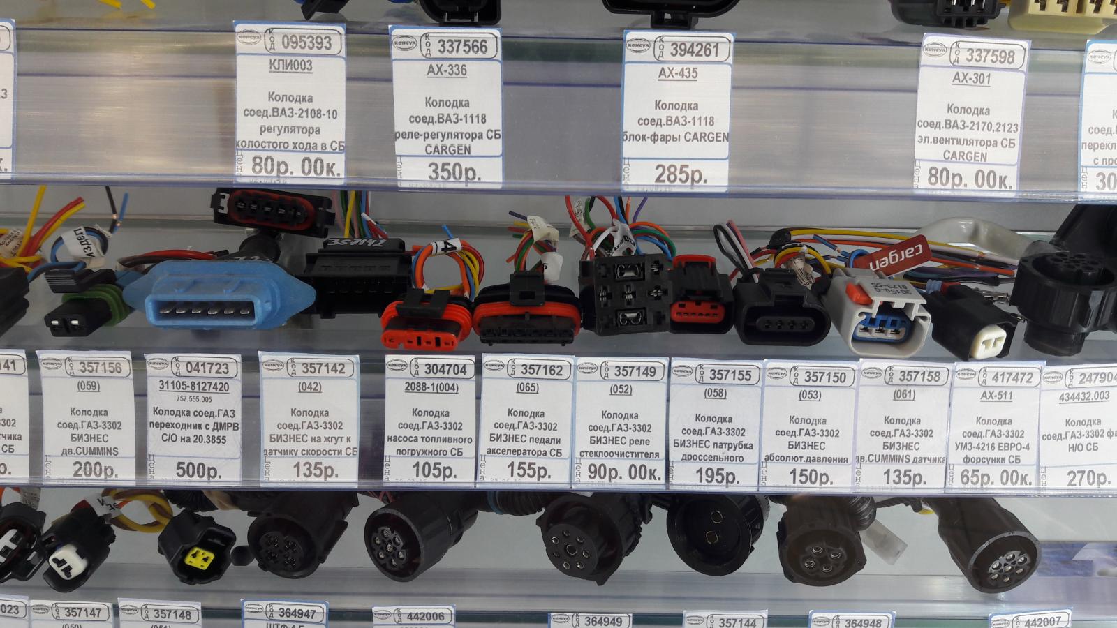

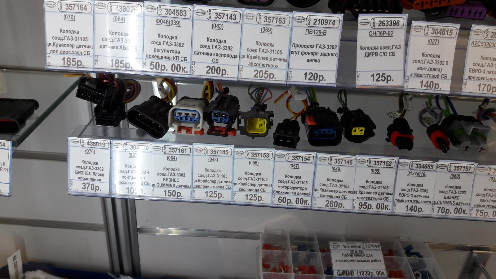

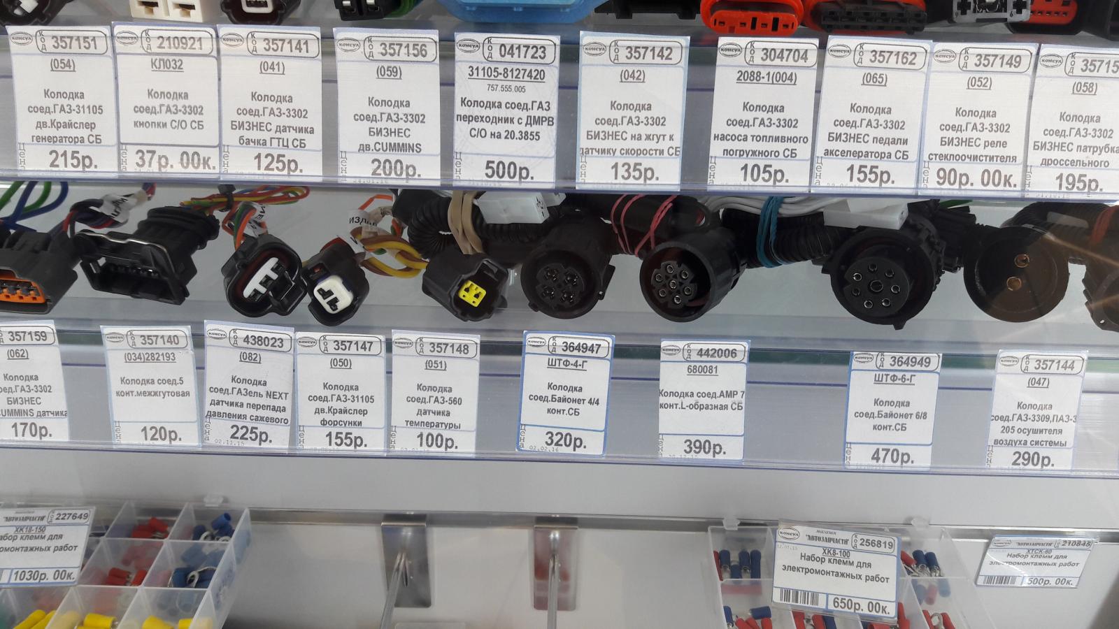

detoros 0 Опубликовано 30 августа, 2016 Нужен каталожный номер электрического разъёма проводов для подключения к регулятору холостого хода 04593851AA на двигатель CHRYSLER 2,4 DOHC Поделиться сообщением Ссылка на сообщение Поделиться на другие сайты
strattec 258 Опубликовано 30 августа, 2016 Нужен каталожный номер электрического разъёма проводов для подключения к регулятору холостого хода 04593851AA на двигатель CHRYSLER 2,4 DOHCМосква север мкад, магазин железяка, 2 этаж все есть Поделиться сообщением Ссылка на сообщение Поделиться на другие сайты
