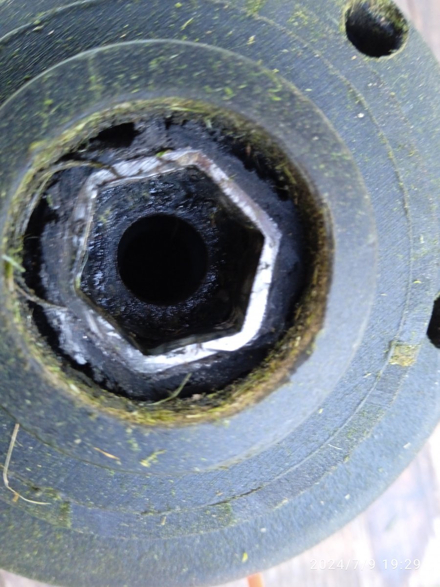

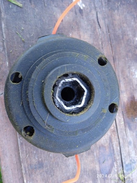

У меня бензотриммер инверторный, без редуктора, с прямым приводом.
Соответственно пластмассовая катушка крепится болтом восьмёркой с дюймовой резьбой,
посадка в пластмассе - шестигранник на 16.
Родная, Риобиевская\ Орегоновская долго сопротивлялась, но я её всё-таки угробил;
по поросли молодой сливы и золотарником.      :sad:
Купил, по скудости мозгов, на Озоне татарский Чеглок за 400 руб.
Кто же мог ожидать, что "он же на первом скачке расколется" ?:unsure:
И пяти минут не проработала катушка, пластик мягко говоря- дерьмо.
Пришлось дорабатывать конструкцию:
на горячую запрессовал свечной ключ.
Доработал, как мы любим, болгаркой...
Красиво получилось.971924202_2024-07-0919-29-49.thumb.JPG.b95934a1a49536e4feb5835956246dd7.JPG132402621_2024-07-0919-29-33.thumb.JPG.6abc7bfa59bc1ac64b334fd2439173f7.JPG
Сегодня испытал в деле.
Работает лучше родной.
Почему на производстве сразу так не делают? ,
это ж вечная катушка получается?:wink:
