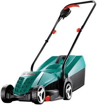

ZAN57 3 539 Опубликовано 7 июня, 2024 (изменено) В 10.06.2020 в 19:09, Alex030569 сказал: Бегать потом с кабелем.Не дай Бог перерубишь потом в траве. 15 лет тележке-газонокосилке bosh китайской, электричка 220, я уж ей много что делал, в основном по нашей вине ломалось, а так выносливая, хотя и примитивная. Я её и на работу каждый год вожу, и как то дочери в сад дали, попросили срочно назад, гости приезжали, надо было лужок подстричь... поехали в сад забирать, а она уже там по рукам ходит... дочь дала соседке и уехала в вскр вечером, а соседка живет постоянно... отдала другой соседке, та третьей, пол СНТ покосили. Больше дочери не давали... а так она косит и камни, и бугорки земли без проблем. Кабель ни разу не перерубали- кабель должен быть не тонюсенький домашний, который не лежит, горбится, запутывается, а желательно типа КГ, в резиновой общей изоляции, тогда он всегда будет лежать на земле и не подниматься, вздыбливаться под ножи. Один хрен такой кабель нужен для уличного инструмента. О, вспомнил... bosh Rotak32. Тогда она 3600р стоила, а сейчас волосы дыбом- 10600 в среднем... Ну и на её базе видел много вариантов- подделка китай под китай. Простота- залог успеха. Я даже механизм натяжения ремня сам переделывал (сломался из-за накручивания на ножи стальной проволоки), тк ремкопмлект что-то 2тр стоил, а пара кусков пластика, паяльник и пружина от какой то хрени всё исправили, уже 10 лет после этого работает, причем .и проволоку ловил не раз. Изменено 7 июня, 2024 пользователем ZAN57 Поделиться сообщением Ссылка на сообщение Поделиться на другие сайты
ZAN57 3 539 Опубликовано 7 июня, 2024 А, она и как пылесос немного работает, засасывая в накопитель вместе с травой мелкие камешки, пух, песок и т.д. это сподвигло меня на опасные эксперименты- вытащил зимой и попробовал в качестве снегоочистителя- пытливый извращённый мой ум думал БУшную кака-нибудь дешёвую с авито переделать, со шнеком впереди... что характерно работает, но чистит плохо, тк снег слишком лёгкий, и снег то ей надо снизу засасывать, а наезжать на него плохо... нос задирать надо. И запускать надо после промораживания, иначе снег на двигателе таять будет, коротнёт... короче слишком много переделок, отказался от всего этого коитуса. Поделиться сообщением Ссылка на сообщение Поделиться на другие сайты

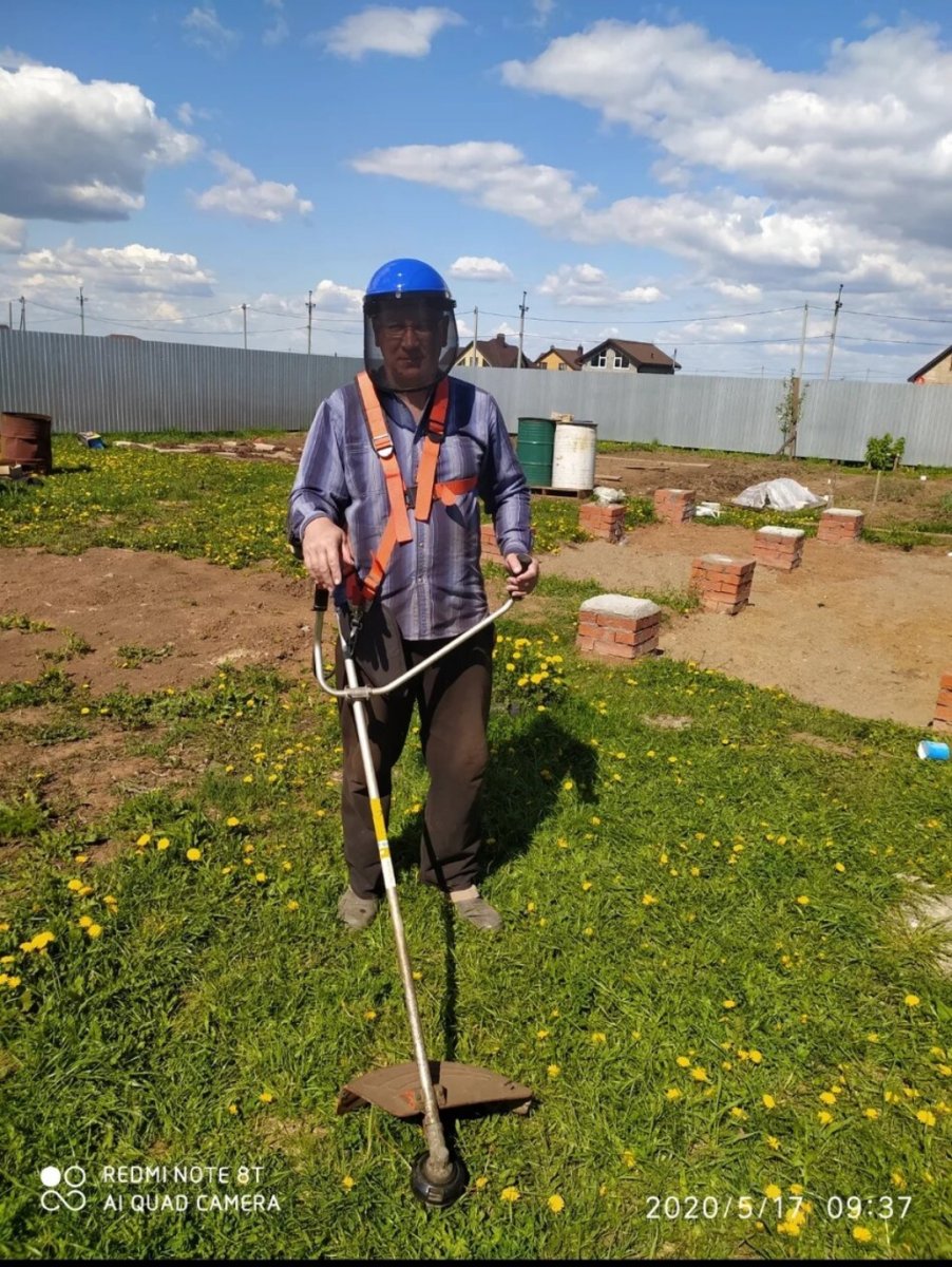

ZAN57 3 539 Опубликовано 7 июня, 2024 В 10.06.2020 в 17:25, Алексей Ф. сказал: Хорошая коса? https://beru.ru/product/trimmer-elektricheskii-bosch-afs-23-37-0-600-8a9-020/13556969?show-uid=15917916430966708027606006&offerid=X5cOdcIZFAHhKK5nAlaUrg&sku_main_pic=4 У меня TDK- 1000, аналогичная примерно, но брал этот вариант из-за комплектации стальным диском с 8 зубьями крупными- ветки рубить, кустарник на земле. Заточил остро, реально ветки до 10мм легко рубил, над головой в тч. Но опасно, и тросик привода в штанге пару раз сворачивался от проволоеи и камней... вернул катушку вместо диска и больше не трогал, уже 12 лет работает как часы. Двигатель 1квт, весит прилично, для мужика терпимо, но женщине тяжело. Поделиться сообщением Ссылка на сообщение Поделиться на другие сайты
Alex030569 6 900 Опубликовано 7 июня, 2024 1 минуту назад, ZAN57 сказал: У меня TDK- 1000, аналогичная примерно, но брал этот вариант из-за комплектации стальным диском с 8 зубьями крупными- ветки рубить, кустарник на земле. Заточил остро, реально ветки до 10мм легко рубил, над головой в тч. Но опасно, и тросик привода в штанге пару раз сворачивался от проволоеи и камней... вернул катушку вместо диска и больше не трогал, уже 12 лет работает как часы. Двигатель 1квт, весит прилично, для мужика терпимо, но женщине тяжело. У тебя тросик в штанге? Поделиться сообщением Ссылка на сообщение Поделиться на другие сайты

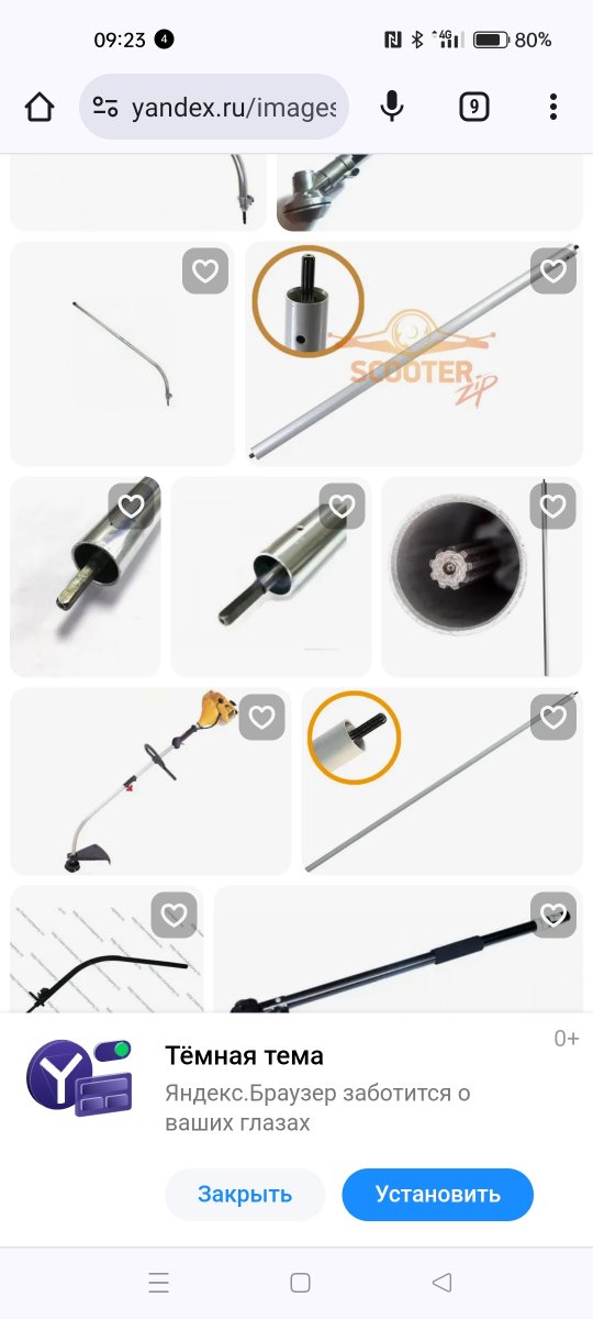

ZAN57 3 539 Опубликовано 7 июня, 2024 (изменено) Ну и? Один в один как у меня, разборная штанга, посередине цилиндрик- муфта с 4х гранным гнездом. Но с облих то концок тросик. Ну вот как например привод может быть кроме тросика на рисунке с изгибом. Штанга- это труба, внешняя оболочка, а внктри то сам привод. Если бы это был стальной прут метр длиной, была бы дикая вибрация... Изменено 7 июня, 2024 пользователем ZAN57 Поделиться сообщением Ссылка на сообщение Поделиться на другие сайты
Alex030569 6 900 Опубликовано 7 июня, 2024 (изменено) 1 минуту назад, ZAN57 сказал: Ну и? Один в один как у меня, разборная штака, посередине цилиндрик- муфта с 4х гранным гнездом. Но с облих то концок тросик. Ну вот как например привод может быть кроме тросика на рисунке с изгибом. Штанга- это труба, внешняя оболочка, а внктри то сам привод. Если бы это был стальной прут метр длиной, была бы дикая вибрация... Перечитай выше,что я написал.Если штанга изогнута,то это маломощный триммер с тросиком внутри.Не веришь мне,залезь в инет,там более точная информация. Изменено 7 июня, 2024 пользователем Alex030569 Поделиться сообщением Ссылка на сообщение Поделиться на другие сайты

Alex030569 6 900 Опубликовано 7 июня, 2024 (изменено) @ZAN57 и тут говорят,что тросик используется в слабых моделях триммеров.В более мощных всегда идёт жёсткий вал. Изменено 7 июня, 2024 пользователем Alex030569 Поделиться сообщением Ссылка на сообщение Поделиться на другие сайты
ZAN57 3 539 Опубликовано 7 июня, 2024 (изменено) 13 минут назад, Alex030569 сказал: Дело твое,можешь не верить написанному.Кстати,могу в легкую доказать,что у хороших триммеров стоит жёсткий вал,ни каких тросиков.Я ещё ТО не делал своему триммеру в этом году,могу запечатлить на фото,что там внутри. Беги от таких ремонтников подальше))) Это было лет 15 назад. Глянул в инете, реально вал из арматуры 10-12мм засунули, видимо услышали моё недоумение про хлипкие тросики... это же как он громыхать должен? На них другая беда- шлицы срезает. Тросик 400-500р стоит, вал 800-1500р. Можно переделать и под вал, просто на выходе из двигла и на входе в редуктор дорабатывают. Но зачем? С леской и тросик теперь нормально работает. Двигло 1квт, косит что попало. Но бензинки не хочу- шумно, воняет... одна из составляющих смысла- это кайф от тишины и запахов скошенной травы. а бензинка это в корне убивает... Изменено 7 июня, 2024 пользователем ZAN57 Поделиться сообщением Ссылка на сообщение Поделиться на другие сайты
Alex030569 6 900 Опубликовано 7 июня, 2024 (изменено) 8 минут назад, ZAN57 сказал: Это было лет 15 назад. Глянул в инете, реально вал из арматуры 10-12мм засунули, видимо услышали моё недоумение про хлипкие тросики... это же как он громыхать должен? На них другая беда- шлицы срезает. Тросик 400-500р стоит, вал 800-1500р. Можно переделать и под вал, просто на выходе из двигла и на входе в редуктор дорабатывают. Но зачем? С леской и тросик теперь нормально работает. Двигло 1квт, косит что попало. Но бензинки не хочу- шумно, воняет... одна из составляющих смысла- это кайф от тишины и запахов скошенной травы. а бензинка это в корне убивает... Ну вот,рад что ты узнал что то новое для себя. Лет 8-9 моему триммеру,ничего не срезало.Все работает как часы.В любой угол залезет,любой бурьян срежет,ещё и два раза в год на кладбище обкашиваю могилки. Изменено 7 июня, 2024 пользователем Alex030569 Поделиться сообщением Ссылка на сообщение Поделиться на другие сайты
