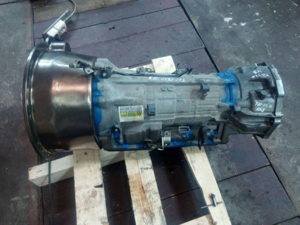

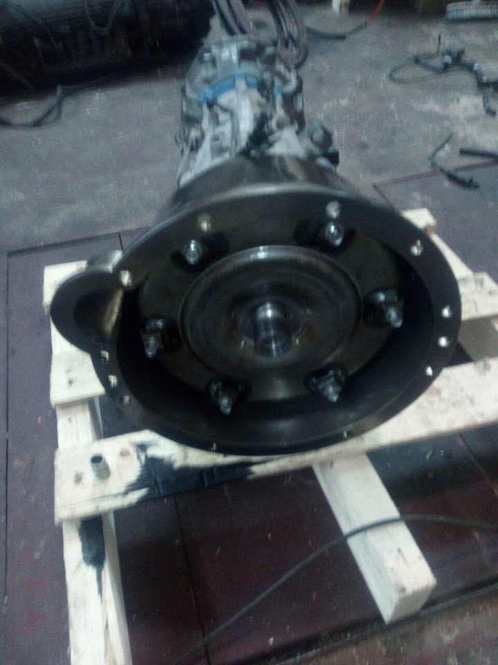

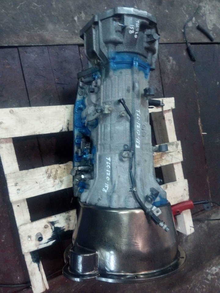

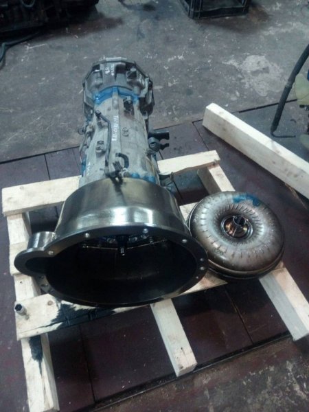

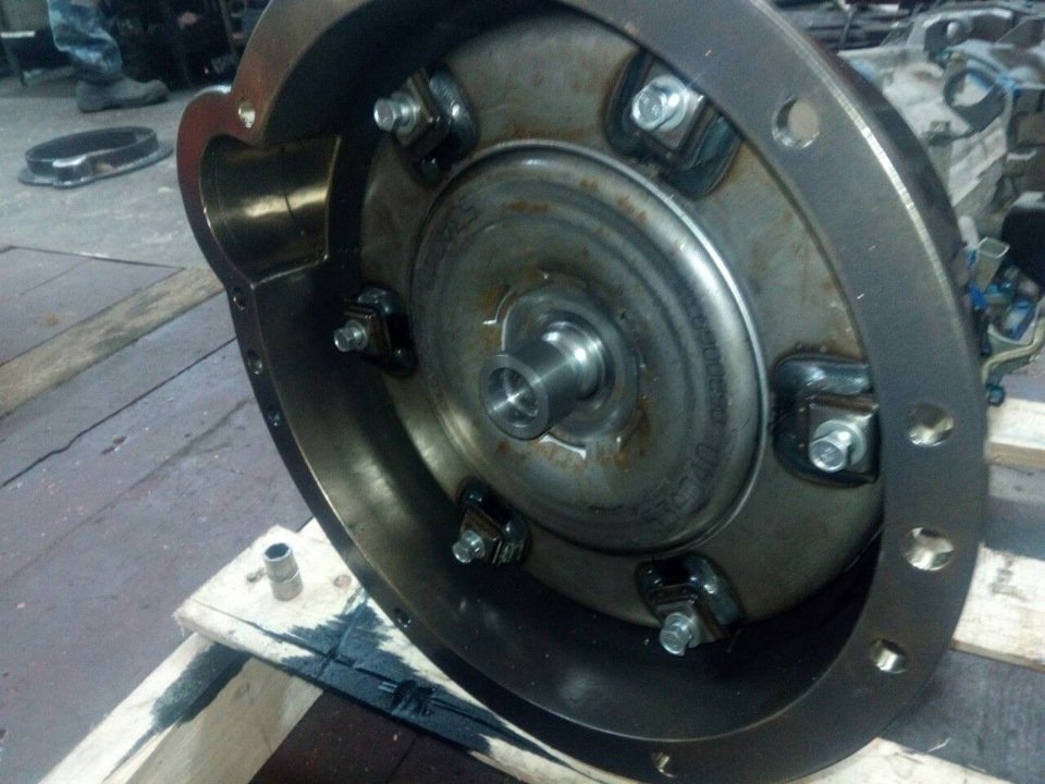

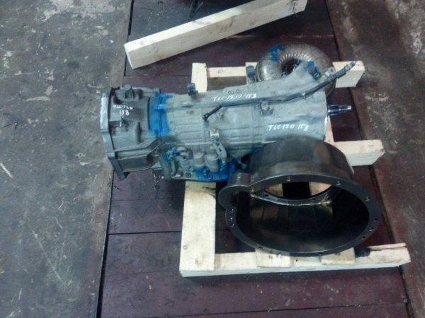

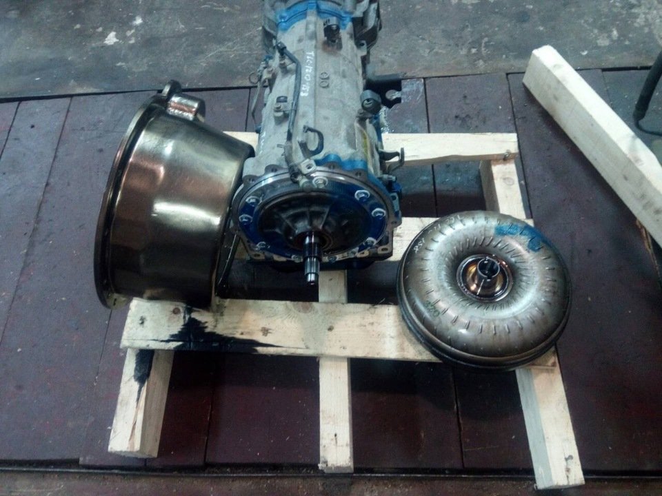

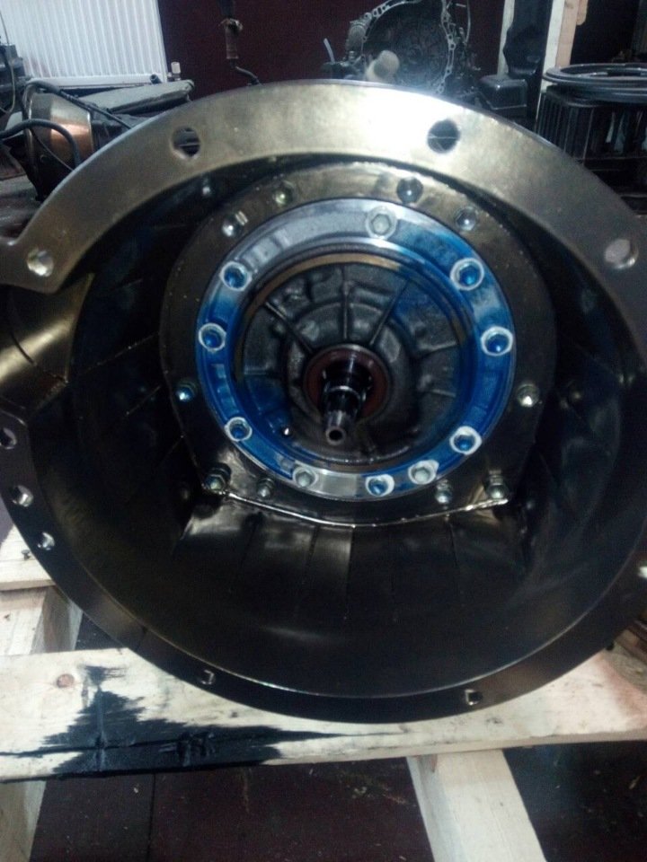

представляю вашему вниманию переходной колокол для двигателей ЗМЗ 406-405-409 для установки на газель коробки АКПП от Тоета 5 ступка А750. Прошу высказать свое мнение по этому поводу

А как стыкуется бублик с маховиком? И какой маховик нужен ?
cse9000
правильно понимаю?ставишь пер-ый колокол+акпп(тойота) и будет счастье?
Андрей Викторович П
И ещё что-то надо сделать с маховиком и приобрести мозги для управления АКПП.
А ещё с карданом нужно что то сделать...
И радиатор для АКПП
cse9000
Может есть где-то сервис где ставят акпп?
