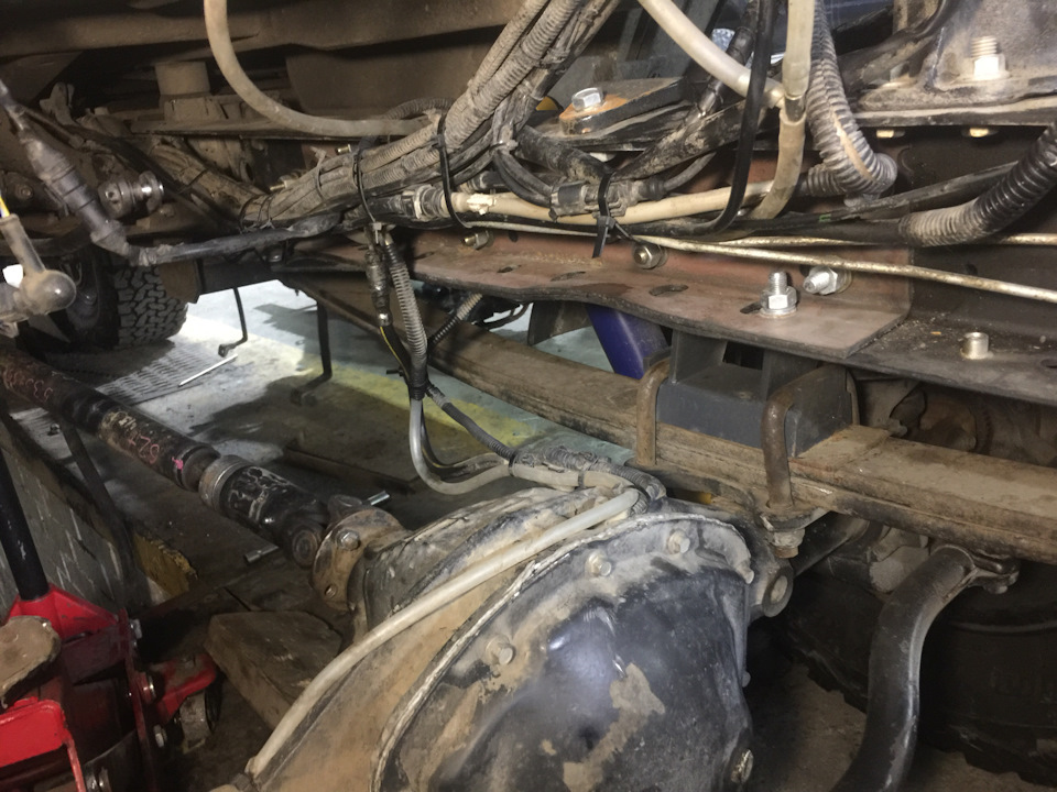

Toyota007 2 888 Опубликовано 20 апреля, 2018 По мостам клиренс не поменяется, но вот геометрическая проходимость всё же будет лучше. Да и двигатель, коробка и раздатка повыше станут, что дня них безопасней.Молчал я молчал,но не удержался.Подушки на полно приводном соболе это страшное ЗЛО!!!!О всех своих фантазиях об этом забудь.Ни чего ты в этом не выиграешь кроме авто станет как табуретка и раму начнет гнуть. Вот один из примеров как это происходит.В раме уже установлены вставки усилители,подушки уже сняты,рама снизу вся прогнута в месте с усилителями. Поделиться сообщением Ссылка на сообщение Поделиться на другие сайты

Toyota007 2 888 Опубликовано 20 апреля, 2018 Так все что угодно можно сделать абы как и получить черти чтоНа бездорожье удары колеса бывают мощные и не предвиденные.Да и диагональное вывешивание мостов там тоже громадно. Поделиться сообщением Ссылка на сообщение Поделиться на другие сайты
rusgg 4 002 Опубликовано 20 апреля, 2018 Подушки не умеют гнуть раму Поделиться сообщением Ссылка на сообщение Поделиться на другие сайты
Toyota007 2 888 Опубликовано 20 апреля, 2018 Подушки не умеют гнуть рамуНу да. :DЗа пустой кузов без груза её рвет очень хорошо. Не знаю ни одного соболя у кого рама не треснула.Я тоже не исключение. :angry: Поделиться сообщением Ссылка на сообщение Поделиться на другие сайты

rusgg 4 002 Опубликовано 20 апреля, 2018 Вообще у меня тоже есть вмятины над передним мостом, но это я не вовремя отпилил отбойНики Поделиться сообщением Ссылка на сообщение Поделиться на другие сайты
Toyota007 2 888 Опубликовано 20 апреля, 2018 rusgg, Кстати фото погнутой рамы вот с этого соболя.Это видео когда он сделал машину.Про подушки в конце ролика. Поделиться сообщением Ссылка на сообщение Поделиться на другие сайты
CHU 0 Опубликовано 20 апреля, 2018 с этим нет.с нестандартной подвеской - да.Так я к тому, что нах кому надо лезть проверять, стандартная ли подвеска, если намёков на нестандартную никаких нет. У вас та гаишники техосмотр каждой остановленной машины проводят?Молчал я молчал,но не удержался.Подушки на полно приводном соболе это страшное ЗЛО!!!!О всех своих фантазиях об этом забудь.Ни чего ты в этом не выиграешь кроме авто станет как табуретка и раму начнет гнуть. Вот один из примеров как это происходит.В раме уже установлены вставки усилители,подушки уже сняты,рама снизу вся прогнута в месте с усилителями.Производитель пневмы про гнутые рамы наслышан, сейчас готовят усилители.Я давление всегда буду держать на минимуме, кроме редких вылазок на бездорожье. Поделиться сообщением Ссылка на сообщение Поделиться на другие сайты

rusgg 4 002 Опубликовано 20 апреля, 2018 rusgg, Кстати фото погнутой рамы вот с этого соболя.Это видео когда он сделал машину.Про подушки в конце ролика. https://www.youtube.comoiFT8И на драйве они пишут что это первый вариант, сами накосячили и больше так не делают Поделиться сообщением Ссылка на сообщение Поделиться на другие сайты
эдич 3 212 Опубликовано 20 апреля, 2018 Сколько давление было обычно, для чего ставилась пневма, какой режим эксплуатации?У меня стоят 220 подушки как помощники рессорам. при 3 тоннах груза больше 2,5 атм не качаю, при пустом 0,5, при 1-2 тонны 1-1,5 атм.. Поделиться сообщением Ссылка на сообщение Поделиться на другие сайты
rusgg 4 002 Опубликовано 20 апреля, 2018 У них на Баргузине стоят 120 подушки, каждая может увезти до тонны, то есть расчетная полная масса Баргузина до 5 тонн Поделиться сообщением Ссылка на сообщение Поделиться на другие сайты
rusgg 4 002 Опубликовано 20 апреля, 2018 Схема примерно такая, раму замяли прямо над передним болтом кронштейна амортизатора. Как уж тут виновата подушка совсем не понятно Поделиться сообщением Ссылка на сообщение Поделиться на другие сайты
