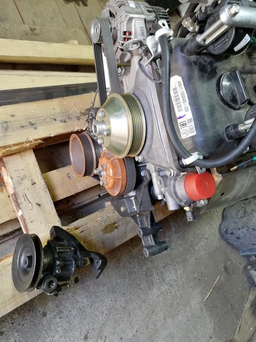

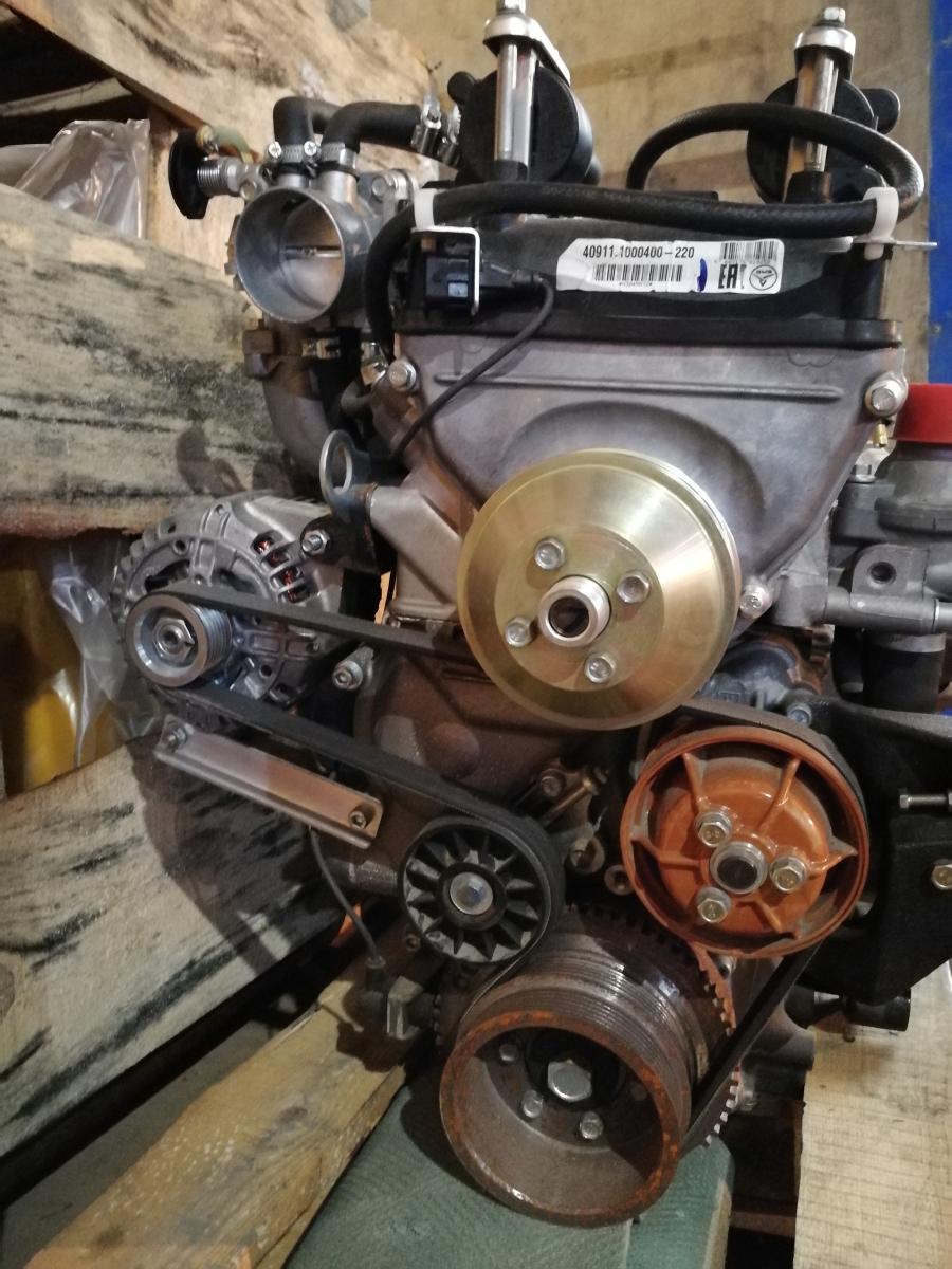

Андрюха73rus 1 064 Опубликовано 30 июня, 2018 Встал вопрос прилаживания гура. Брал мотор у передельщиков уазов, они дизеля втыкают. Родной гур зажали, типа он с мотором не идёт. Есть у меня от умз, но там ремень другой. Поделиться сообщением Ссылка на сообщение Поделиться на другие сайты

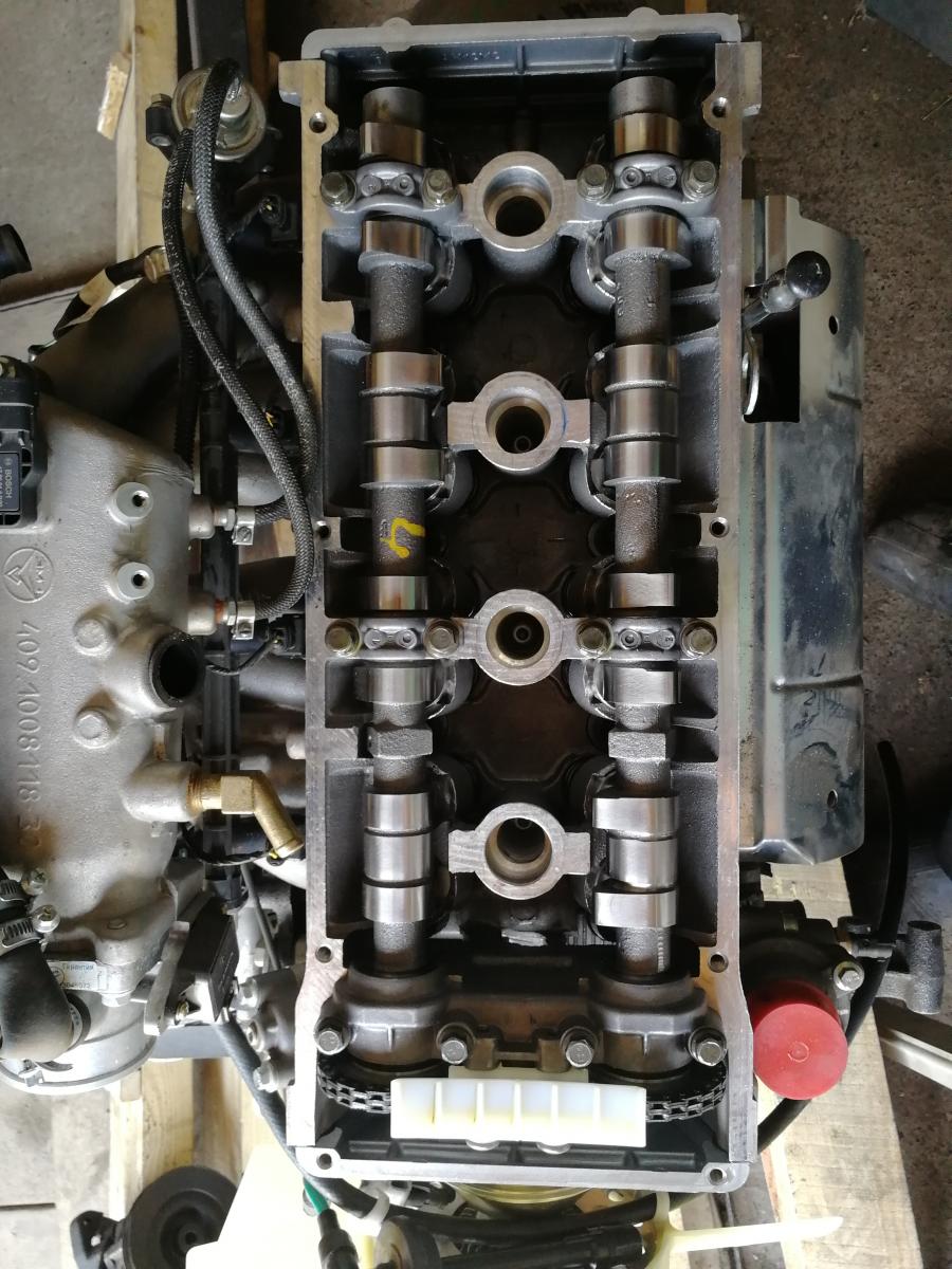

Вовик 872 Опубликовано 30 июня, 2018 Встал вопрос прилаживания гура. Брал мотор у передельщиков уазов, они дизеля втыкают. Родной гур зажали, типа он с мотором не идёт. Есть у меня от умз, но там ремень другой. IMG_20180630_104426_1.jpgМожно ТАК вопрос решить,а можно обычный насос от 405 поставить.И то и то работает.У тебя мотор от буханки,это самая удешевленная версия 409.Проверь,там распредвалы разные и упорные полукольца на коленчатом вале пластиковые.У меня на моторе 12г.в,так было. Поделиться сообщением Ссылка на сообщение Поделиться на другие сайты

Андрюха73rus 1 064 Опубликовано 30 июня, 2018 Вовик, он ездить будет , или ну его и сдать обратно ? Чет проблем с ним много .Сцепление соединить с бош , штуцер вытачивать надо .Бензиновую обратку в бак приладить . Выхлоп на другую сторону делать Гур генератор всего 80АМозги чет типа не пойдут пишутесть еще новые с проводкой микас 10 , подключали их к 405 мотору разок , вроде работают .Радиатор у меня 3х рядник давно прикуплен был , теперь под вопросом , пойдет или нет . Поделиться сообщением Ссылка на сообщение Поделиться на другие сайты

Вовик 872 Опубликовано 30 июня, 2018 Андрюха73rus, Ездить будет,куда он денется))). Я бы поддон скинул и упорные кольца кв.все таки проверил. Если не крутишь сильно мотор,то валы эти оставь,если крутить будешь,то ставь оба 252.Радиатор свой оставь,от бизнеса,он лучше,только верхний патрубок радиатора купи от газели с Крайслером и все встанет как надо. Да еще надо поменять верхнюю крышку термостата на 405-406. Если есть желание,то можно и прокладку ГБЦ поменять на металлическую Е-3,для работы на газе лучше будет.По ЭБУ я ставил Микас 7.1-7.2 и мех. педаль газа,так проще и программы есть для 409 под эти мозги,опять же можно и лямбды не ставить вовсе и катализатор не нужен. Микас 10.3 точно ПРАВИЛЬНО работать не будет с этим мотором,это уже выше обсуждалось,но кого то и так устраивает,машина же работает и едет.Как родной ЭБУ Бош соединять с газелевской проводкой я не в курсе,но видимо не сложно,только нужны схемы. 1 Поделиться сообщением Ссылка на сообщение Поделиться на другие сайты
Crady 8 673 Опубликовано 30 июня, 2018 Микас 10.3 точно ПРАВИЛЬНО работать не будет с этим мотором,будет.но не всё так просто,"бубен и пляски" вокруг мотора.есть там ряд кое каких засад.но можно заставить его нормально работать.По ЭБУ я ставил Микас 7.1-7.2 и мех. педаль газа,так проще и программы есть для 409 под эти мозги,опять же можно и лямбды не ставить вовсе и катализатор не нужен. и бош прошивается,и ездит лучше чем м7.в силу того что у боша очень шикарная адаптация,то с газом он дружит лучше чем микас. 1 Поделиться сообщением Ссылка на сообщение Поделиться на другие сайты
Crady 8 673 Опубликовано 30 июня, 2018 Бензиновую обратку в бак приладить . дык это всё продают готовоеВыхлоп на другую сторону делать вообще проблем нет.S - образная труба от змз Е3 .у них там же он висит.Сцепление соединить с бош , штуцер вытачивать надоне поверишь,с луидора видел в пластике и на трубке резьба нарезана.Гур у петровича купить от 405 или родной с кольцом на маховик повесить.вопрос вкуса.так скать.генератор всего 80Авообще бы поставил от японца. 1 Поделиться сообщением Ссылка на сообщение Поделиться на другие сайты
