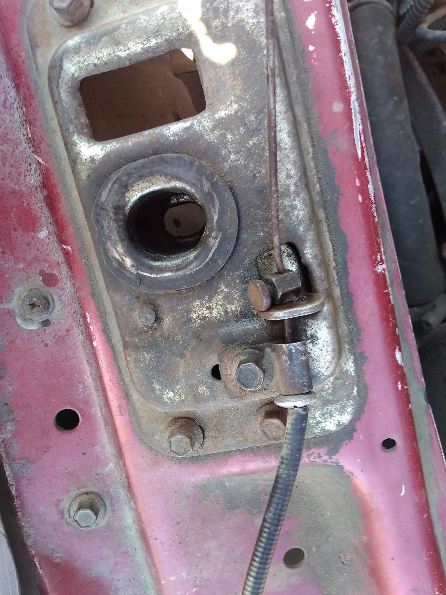

Sigrun 131 Опубликовано 1 августа, 2018 А самый позор в том что мне не под силу открыть капот. Ручка в салоне очень тугая. А шелест как от гидриков есть. Поделиться сообщением Ссылка на сообщение Поделиться на другие сайты
Sigrun 131 Опубликовано 1 августа, 2018 А, норм, попросила фуроводов дёрнуть, масла чуть ниже нормы Поделиться сообщением Ссылка на сообщение Поделиться на другие сайты
Sigrun 131 Опубликовано 1 августа, 2018 (изменено) Теперь закрыть не могу. Что не так на этом фото?Апдейт. Хорошо, мужики оставили в машине пасатижи. Залила силиконом, ослабила болтик на прутке, освободила замок, закрутила обратно. Изменено 1 августа, 2018 пользователем Sigrun 1 Поделиться сообщением Ссылка на сообщение Поделиться на другие сайты
Crady 8 670 Опубликовано 1 августа, 2018 Что не так на этом фото?язычок не вышел.то к чему тросик прикручен,надо в лево двинуть. 2 Поделиться сообщением Ссылка на сообщение Поделиться на другие сайты
Татарин 7 581 Опубликовано 1 августа, 2018 Теперь закрыть не могу. Что не так на этом фото?Апдейт. Хорошо, мужики оставили в машине пасатижи. Залила силиконом, ослабила болтик на прутке, освободила замок, закрутила обратно.Ручку .открывания не забудь вернуть в положение закрыто.Т.Е.до упора к моторному щиту.Потом уже регулируй зажимку на тросике замка.Болтик этот затягивай "от души" Поделиться сообщением Ссылка на сообщение Поделиться на другие сайты
