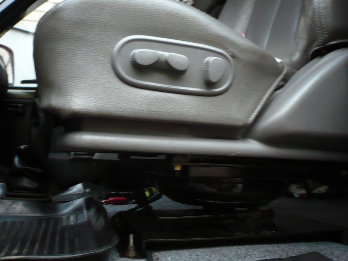

Иваныч 10rus 44 Опубликовано 11 октября, 2018 Ну вот, машинка рядом сделал фотки... 2 Поделиться сообщением Ссылка на сообщение Поделиться на другие сайты

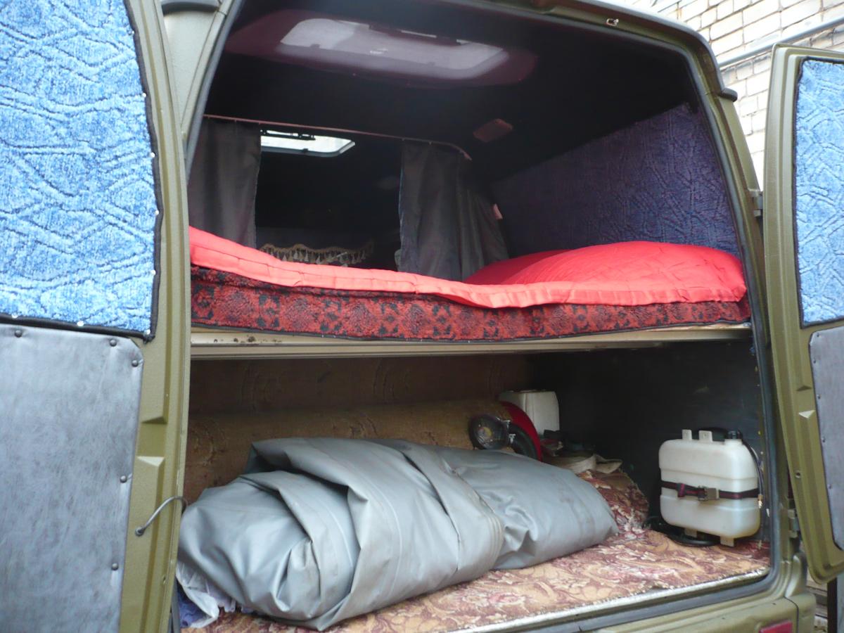

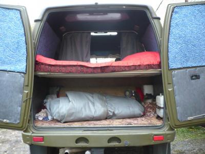

ИванСПб 1 244 Опубликовано 11 октября, 2018 Иваныч 10rus,к идее второго люка тоже пришёл автор проекта?на фото он как будто полиэтиленом затянут, или что это за пятно (?) Поделиться сообщением Ссылка на сообщение Поделиться на другие сайты
Иваныч 10rus 44 Опубликовано 12 октября, 2018 к идее второго люка тоже пришёл автор проекта?когда на спальнике лежишь, веселее, уютней, светлее.. на фото он как будто полиэтиленом затянут, или что это за пятно (?) Просто летом сплю, люк открытый, комары, мошка, летят а это москитная сетка от старекса.. 2 Поделиться сообщением Ссылка на сообщение Поделиться на другие сайты

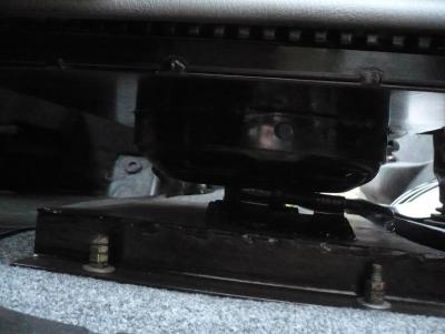

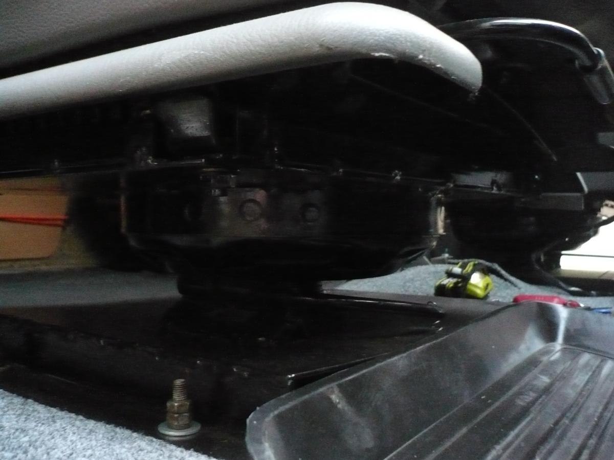

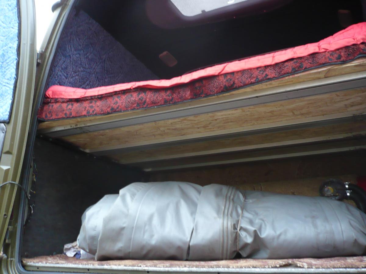

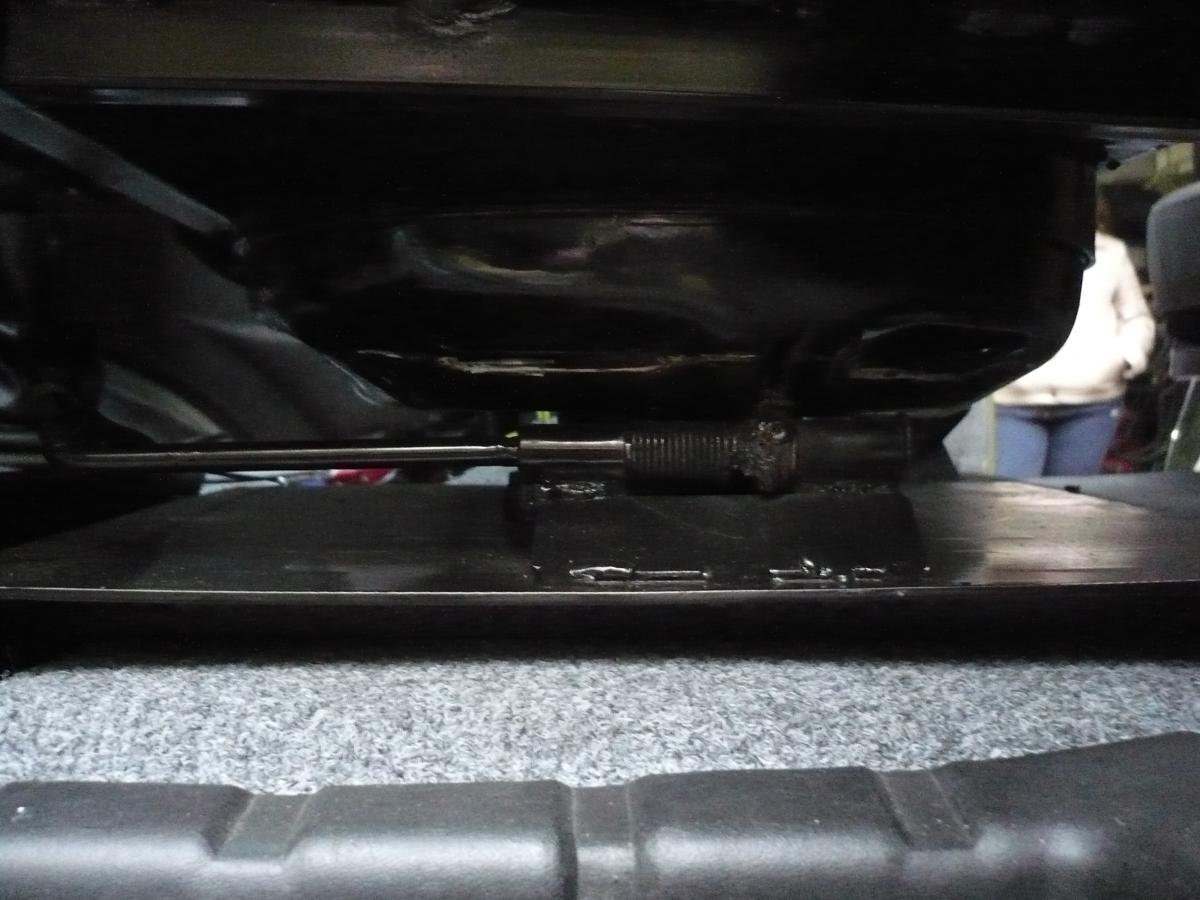

Серёга7 139 Опубликовано 12 октября, 2018 (изменено) Иваныч 10rus, спасибо за фотки)На счёт люка с сеткой отличная идея )Спальная полка цельная и снимается ? Какой получился размер этой полки ?Бачёк за правой дверью под полкой спального места, для чего ?Поворотный узел сидений случайно не из ступиц с подшипником от авто ?) Изменено 12 октября, 2018 пользователем Серёга7 Поделиться сообщением Ссылка на сообщение Поделиться на другие сайты
Иваныч 10rus 44 Опубликовано 13 октября, 2018 Полка снимается, поперечины на болтиках, ОЗБи на прономерованых саморезах, перепутать при демонтаже, просто не реально.Размер не мерял, но соболя у всех одинаковые, перегородка, нижняя часть стоит на своём штатном местеБачок для планара,поворотный узел с задней ступицы восьмёрки и к нему с верху прикручен,кусок её же диска.. 1 Поделиться сообщением Ссылка на сообщение Поделиться на другие сайты
