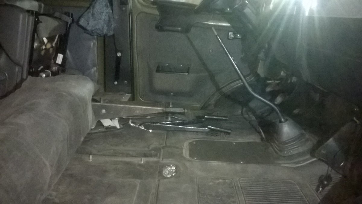

Иваныч 10rus 44 Опубликовано 13 октября, 2018 ширина вполне для двоих.Для двоих даже просторно... А фиксация поворота в нужных положениях как сделана ?С родных сидений соболя, фиксаторы салазок, немного переделаны, а в диске сделаны пропилы болгаркой в нужных положениях...Всё прости, начнёшь делать и по месту всё само, сабой встанет... 1 Поделиться сообщением Ссылка на сообщение Поделиться на другие сайты

Иваныч 10rus 44 Опубликовано 14 октября, 2018 Оптимальным применять заднюю ступицу ваз 2108 с сборе.Почти также и у меня, только ступка вся в сборе с куском диска 2108... Поделиться сообщением Ссылка на сообщение Поделиться на другие сайты

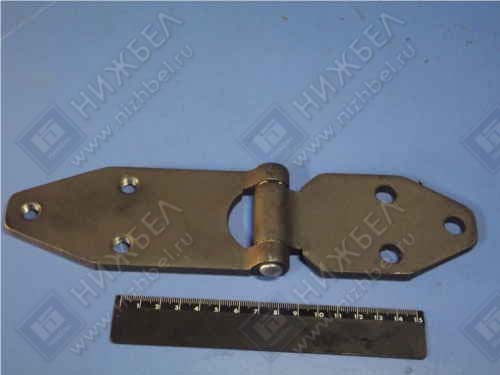

Серёга7 139 Опубликовано 31 октября, 2018 петли укороченные с волги 105, передние, подрезанные по длине.Иваныч, а нельзя сфоткать петли изнутри ? Я тут недавно в магазе пересмотрел кучу петель, подбирал себе петли. Волговские как у тебя смотрел в магазине .. они не складываются как книжка. Поделиться сообщением Ссылка на сообщение Поделиться на другие сайты
Серёга7 139 Опубликовано 1 ноября, 2018 Нашёл сегодня пару таких петель. Две петли в двух магазинах))Сегоднешние уже складываются как надо. Наверно в прошлый раз брак попался .. Но складываются вплотную друг к другу. Придётся или в петлях резьбы резать, или болты со шляпками впотай. Иваныч, у тебя как сделано ? Поделиться сообщением Ссылка на сообщение Поделиться на другие сайты
Иваныч 10rus 44 Опубликовано 9 ноября, 2018 У меня петли с разборки, волги, передние, снимал в месте с пластинами которые в нутри стойки, к которым петли прикручиваются,.Петли нужно укорачивать, два отверстия совпадают с пластиной, на третье ставил гайку через широкую шайбу, но не удобно... Поделиться сообщением Ссылка на сообщение Поделиться на другие сайты
Серёга7 139 Опубликовано 9 ноября, 2018 На разборке нормальных петель не нарыл. Все изношеные. Купил новые. Укоротил. В той части петли, что к стойке, просверлил три отверстия на 10,5 + раззенковал под потайголовку. Половину петли, которая к двери, приварил к двери через 8мм пластину усилитель. По сути получилось как на передних дверях, только тут оси петлей на улице. Поделиться сообщением Ссылка на сообщение Поделиться на другие сайты
Иваныч 10rus 44 Опубликовано 11 ноября, 2018 Боковина кузов идёт полукругом, соосность пальчиков в петлях легко установить по нитке, (отвесу), бочину будеш заваривать, всегда смотри спереди и сзади по бочине, легко завалить бочину которую в вариваешь,...кузов просто идёт полукругом, с верху в низ, и так же спереди на зад. Поделиться сообщением Ссылка на сообщение Поделиться на другие сайты

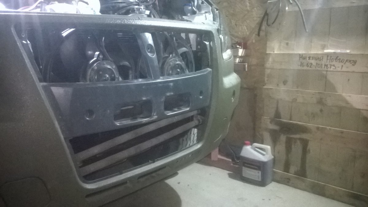

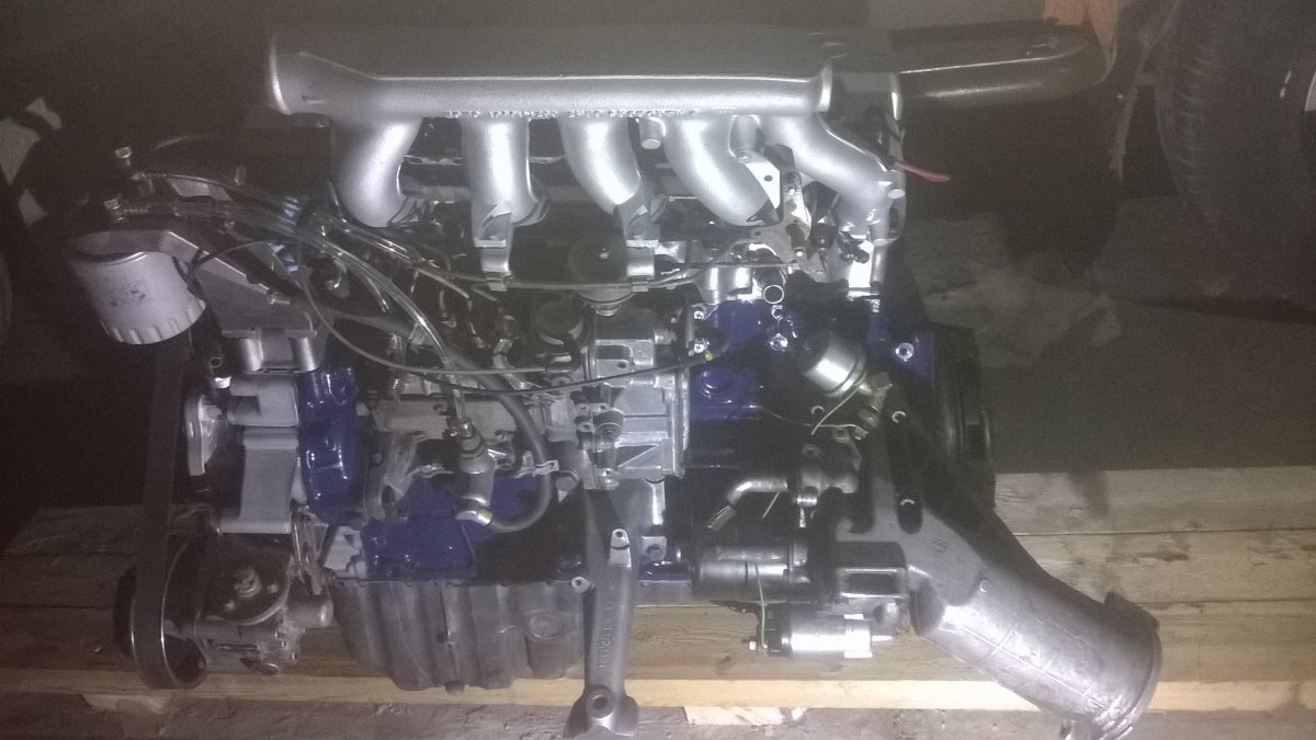

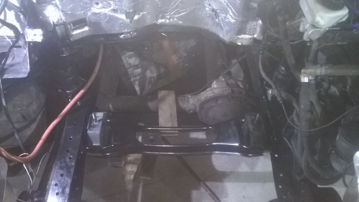

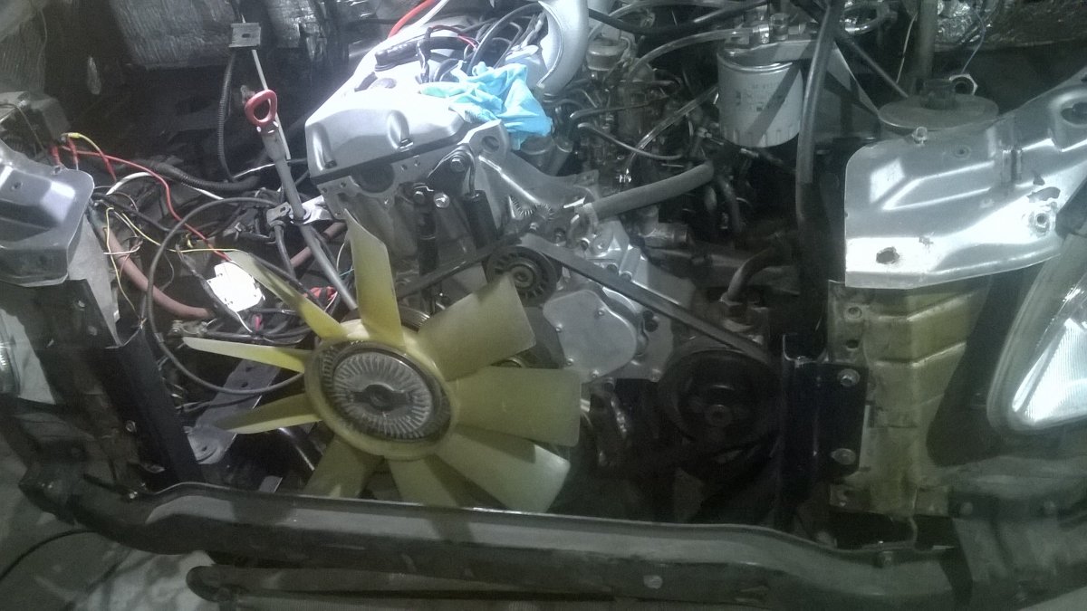

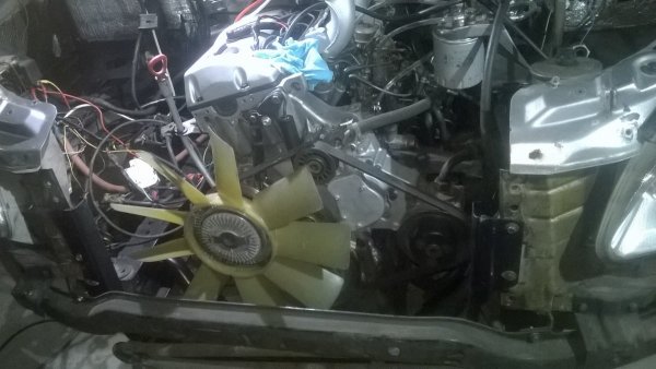

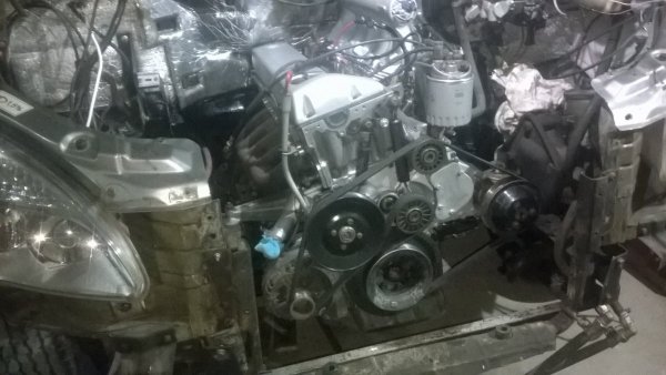

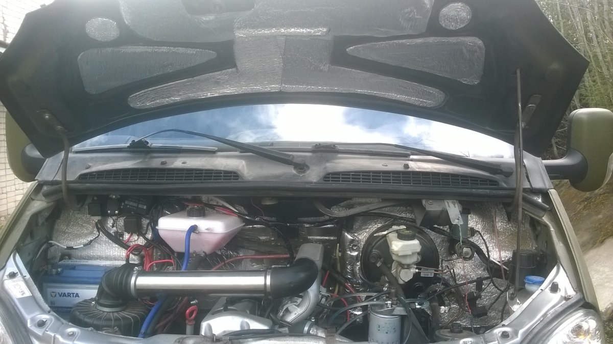

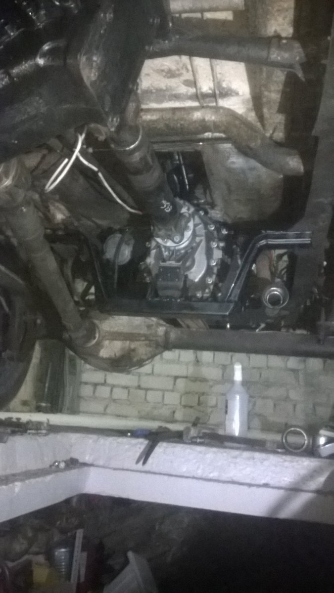

Иваныч 10rus 44 Опубликовано 8 августа, 2020 Ну вот, наверное можно написать и рассказать про мой свап, пробег уже чутка больше 7тыс.. Все наверное в курсе про движки змз, что это говно из говна, дермовей я ещё движков в своей жизни, за 47лет, не видел... Так как забираюсь в такие дебри, где нет даже связи, и по условно говоря дороги, от трассы ползёшь целый день, никакой туда эвакуатор не проберётся и темболе на веревке никто тебя от туда не вытащит... Стояла цель, дизель, всеядный, никакой электроники, что бы даже выдрать аккум и проводку, толкнул и поехал.Выбор пал на атмосферник, да именно на атмосферник ом 602.940....И кто бы что ни говорил что мотор овощь, суньте свои мысли обратно или держите при себе, да под грузоперевозки он не подойдёт, нужен с турбинкой...Но для соболя 4х4 он самое что доктор прописал, по трассе осталось всё как и у змз, конечно же кроме расхода, но вот по дорогам типа ,,направление,, это просто идеал.Купил мерина грузового-410го, двиг снял, остальное продал, хватило на всё новое в двс с полным ремонтом топливной, делал сам и для себя, каждый знает что это такое, если делаешь именно для себя а не на продажу... Катаюсь почти всегда в одни и тежи места, так называемое ,,направление,, дороги не изменно, как было говно так и осталось, так сейчас на дизеле еду и просто наслаждаюсь ездой, где раньше приходилось ехать на понижайке, сейчас устойчиво иду на прямой(рк у меня 66го, и передок подтыкаю без понижайки) По расходу, раньше стоял газ, баллон на 170 литров и штатный бак на 64 бенза, на поездку туда и обратно не хватало, доливал газа ещё 100-140литров..На дизеле штатного бака соболя в одну сторону с лихвой и литров 50-55 обратно, соляру беру по 25.р50 коп-литр Стиль езды и скоростной режим не менял как ездил крейсерская скорость сотка так и катаю на дизеле сотку, по тахометру 2т460 оборотов - скорость 104км, да чуть не забыл заодно поставил кпп мерса 711.603, двухмассовый маховик, демпферное сцепление, и всё это подогнал под стоковый промежуточный кардан 66го Ну вот немного фоток, кому что интерестно, спрашивайте, пишите... В одно сообщение фотки что то не лезут все...по позже скину остальные.. Поделиться сообщением Ссылка на сообщение Поделиться на другие сайты
