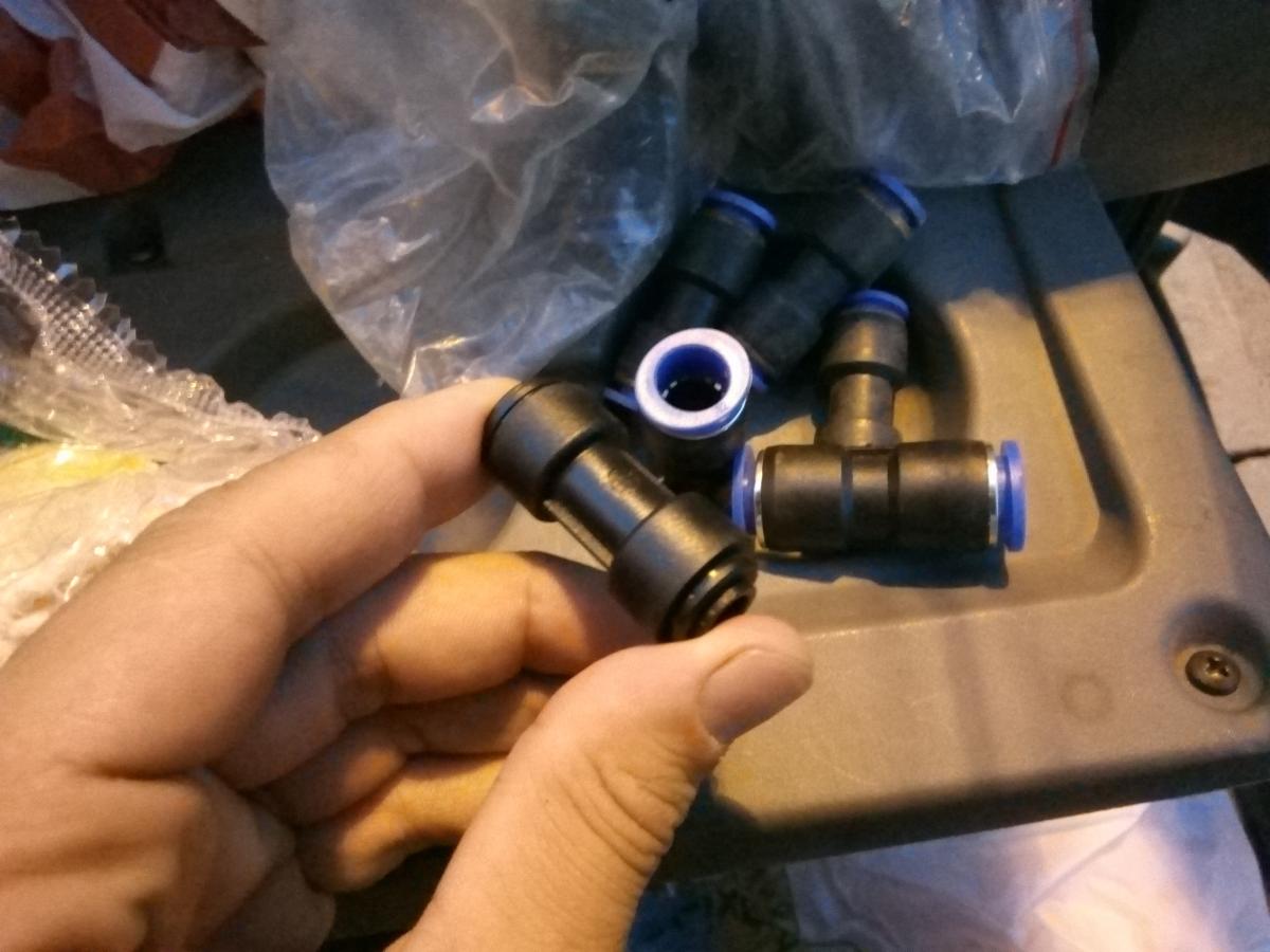

B.V.A 4 684 Опубликовано 2 августа, 2018 Чем больше воздуха уходит( тем больше ашдвао в системе) запомни... Фитинги посмотри какие стоят, купи чтоб были, а то мало ли бах или в трубке дырка (перетрет) в дороге.Суппорта или дырявые шланги глушаться монетой.Картридж на ов меняется раз в год по осени перед зимой, независимо от пробега. Поделиться сообщением Ссылка на сообщение Поделиться на другие сайты
Олег Ф. 1 868 Опубликовано 2 августа, 2018 Фитинги обязательно надо иметь, всех диаметров, что есть на машине, могут здорово выручить в дороге. Поделиться сообщением Ссылка на сообщение Поделиться на другие сайты
Штабелер 30 Опубликовано 3 августа, 2018 Чем больше воздуха уходит( тем больше ашдвао в системе) запомни... Фитинги посмотри какие стоят, купи чтоб были, а то мало ли бах или в трубке дырка (перетрет) в дороге.Суппорта или дырявые шланги глушаться монетой.Картридж на ов меняется раз в год по осени перед зимой, независимо от пробега.А разве осушитель не выбрасывает воду на улицу, каждый раз когда делает пшик после набора давления в 8 очков?Правильно я пониаю, что под фитингами подразумеваются прямые муфты, чтобы соединить шланг при порыве? Поделиться сообщением Ссылка на сообщение Поделиться на другие сайты

B.V.A 4 684 Опубликовано 3 августа, 2018 По идее пластиковые фитинги эт времянка! У синих качество не очень, черные подороже и в разы лучше)Самый норм эт металлические с гайками! Поставил и забыл!) Почти... Поделиться сообщением Ссылка на сообщение Поделиться на другие сайты

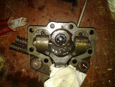

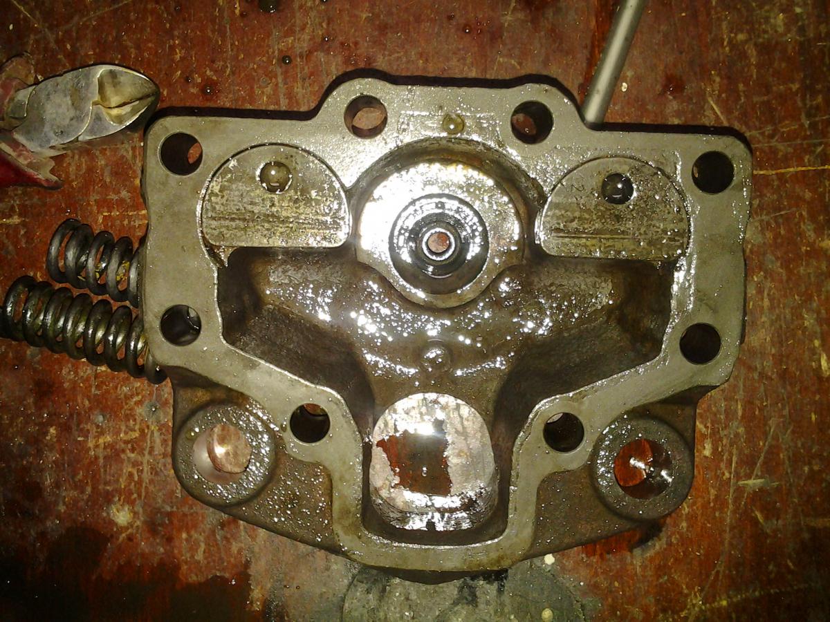

Штабелер 30 Опубликовано 15 ноября, 2018 Подскажите, продаются ли отдельные части супортов газона? При перестановке задних колес, обратил внимание, что тормозные диски имеют на плоскости не протерные места, т.е. Колодки не прилегают всей своей поверхностью к диску. Разобрали супорт, а там внутри ржавый апокалипсис. Откуда туда попала влага еще не опредилили. С виду все прокладки целые. Но внутри есть развалившиеся детади. Судя по остаткам, одна из них похожа на игольчатый подшипник. Где можно увидеть газоновские суппорта вабко в разборе, желательно с кодами элементов? Поделиться сообщением Ссылка на сообщение Поделиться на другие сайты
GRAF 101 Опубликовано 17 ноября, 2018 Подскажите, продаются ли отдельные части супортов газона? При перестановке задних колес, обратил внимание, что тормозные диски имеют на плоскости не протерные места, т.е. Колодки не прилегают всей своей поверхностью к диску. Разобрали супорт, а там внутри ржавый апокалипсис. Откуда туда попала влага еще не опредилили. С виду все прокладки целые. Но внутри есть развалившиеся детади. Судя по остаткам, одна из них похожа на игольчатый подшипник. Где можно увидеть газоновские суппорта вабко в разборе, желательно с кодами элементов?Оригинальных запчастей на суппорт нет, продаются только в сборе.Хорошая новость - запчасти подходят от суппорта атего, берешь детали и идёшь в магазин грузовых запчастей для иномарок и подбираешь Поделиться сообщением Ссылка на сообщение Поделиться на другие сайты
L2140 1 827 Опубликовано 17 ноября, 2018 Подскажите, продаются ли отдельные части супортов газона?официально через ГАЗ продаются отдельные части, но не все, а только лишь направляющие,прижимные пластины, уплотнения,колодки. Поделиться сообщением Ссылка на сообщение Поделиться на другие сайты
L2140 1 827 Опубликовано 17 ноября, 2018 Разобрали супорт, а там внутри ржавый апокалипсис. Откуда туда попала влага еще не опредилилисуппорт правый? тормозную камеру не разбирали? Поделиться сообщением Ссылка на сообщение Поделиться на другие сайты

Штабелер 30 Опубликовано 18 ноября, 2018 (изменено) суппорт правый? тормозную камеру не разбирали?Правый задний. Энергач не разбиоали. Разобрали суппогт, там ад. Игольчатые подшипники сгнили, заказал новые. Всю внутрянку камеры и крышку отправил в ванну с лимонкой. Полазил по тырнету, находил все элементы по отдельности, но не проценивал их. Подшипники стоят от 200 до 1500 руб.Эх, задний правыйДнк не испортишь даже заменой тормозной системы на вабко :lol:С валдая ещё тянется эта баламуть а в чем причина, почему именно задний правый попадает под раздачу? Изменено 18 ноября, 2018 пользователем Штабелер Поделиться сообщением Ссылка на сообщение Поделиться на другие сайты

L2140 1 827 Опубликовано 18 ноября, 2018 Правый задний. Энергач не разбиоалия не про энергоаккумулятор а про тормозную камеру. Её надо разобрать,если в ней грязь, то именно через неё она попала в тормозной механизм через гофрочехол щтока. Если там что -то сгнило, или диафрагма повредилась, то есть ремкомплекты камеры. Обратно собирать сливными отверстиями в корпусе камеры вниз аналогично левой камере. Если новый корпус из ремкомплекта - то без разницы там отверстия по кругу К Валдаю с Кнорр-бремсом эта неисправность никак не относится, естественно. Поделиться сообщением Ссылка на сообщение Поделиться на другие сайты
Штабелер 30 Опубликовано 18 ноября, 2018 я не про энергоаккумулятор а про тормозную камеру. Её надо разобрать,если в ней грязь, то именно через неё она попала в тормозной механизм через гофрочехол щтока. Если там что -то сгнило, или диафрагма повредилась, то есть ремкомплекты камеры. Обратно собирать сливными отверстиями в корпусе камеры вниз аналогично левой камере. Если новый корпус из ремкомплекта - то без разницы там отверстия по кругу К Валдаю с Кнорр-бремсом эта неисправность никак не относится, естественно.Ага посиб, капнем в нее. Пока обнаружил дырявый пыльник болта подводки колодок. Лимонка справилась со своей задачей, все отчистила. Но есть вопросы. Подскажите, в крышке суппорта есть 2 полукруглых упора в которые упирается вилка. В этих упорах есть круглые отверстия. Между вилкой и упорами должны стоять какие-нить вкладыши или вилка упирается непосреднесвенно в 2 этих полукруга? Поделиться сообщением Ссылка на сообщение Поделиться на другие сайты
