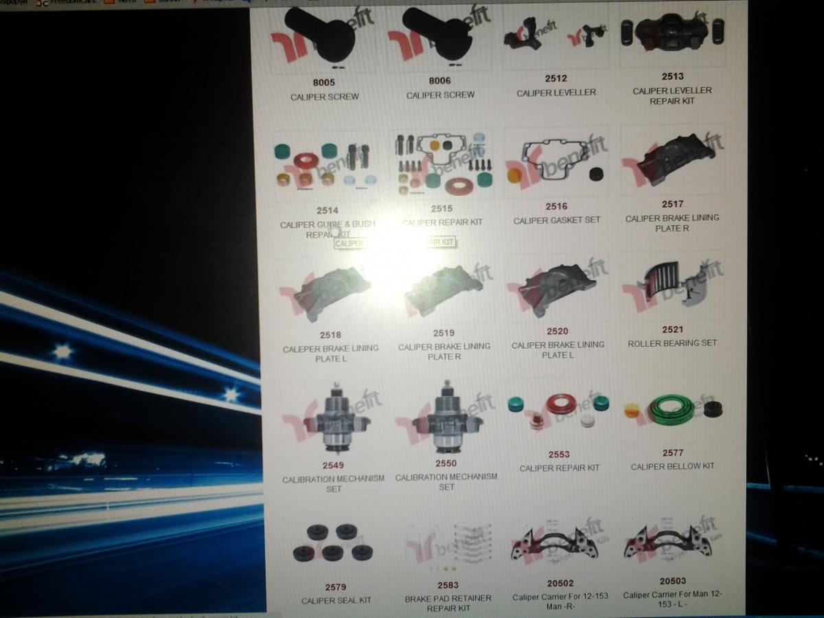

Штабелер 30 Опубликовано 20 ноября, 2018 я не про энергоаккумулятор а про тормозную камеру. Её надо разобрать,если в ней грязь, то именно через неё она попала в тормозной механизм через гофрочехол щтока. Если там что -то сгнило, или диафрагма повредилась, то есть ремкомплекты камеры. Обратно собирать сливными отверстиями в корпусе камеры вниз аналогично левой камере. Если новый корпус из ремкомплекта - то без разницы там отверстия по кругу К Валдаю с Кнорр-бремсом эта неисправность никак не относится, естественно.В камере была грязь, но не ржавчина, вычистили, пересобрали дырками вниз. Вода во внутрь механизма суппорта попадала скорее всего через порванный пильник винта подводки колодок. Еще важная инфа для всех. Не ведитесь на разговоры продавцов, что суппорта продаются только в сборе. Все элементы по отдельности есть в продаже. Более того, если заморочиться, то можно найти даже составные части сложных элементов. Даже мастера в сервисе не знали, что суппорт продается по частям. Поделиться сообщением Ссылка на сообщение Поделиться на другие сайты
L2140 1 722 Опубликовано 20 ноября, 2018 Все элементы по отдельности есть в продаже. Более того, если заморочиться, то можно найти даже составные части сложных элементов.а кто изготовитель всего этого? Поделиться сообщением Ссылка на сообщение Поделиться на другие сайты
Олег Ф. 1 608 Опубликовано 20 ноября, 2018 В Газовском сервисе может и не знают про запчасти, а те, кто постоянно чинит суппорта, то есть на этом специализируется, прекрасно знают, что и где взять. Поделиться сообщением Ссылка на сообщение Поделиться на другие сайты
Штабелер 30 Опубликовано 20 ноября, 2018 а кто изготовитель всего этого?Изготовителей много, я привел в пример турковВ Газовском сервисе может и не знают про запчасти, а те, кто постоянно чинит суппорта, то есть на этом специализируется, прекрасно знают, что и где взять.Обслуживаюсь не у официалов. Просто люди привыкли идти по пути меньшего сопротивления: продавец сказал, что только в сборе, покупатель купил и донес эту инфу до мастера и так дальше пошло по чужим ушам. Поделиться сообщением Ссылка на сообщение Поделиться на другие сайты
L2140 1 722 Опубликовано 20 ноября, 2018 Изготовителей много, я привел в пример турков а Wabco нет? Поделиться сообщением Ссылка на сообщение Поделиться на другие сайты

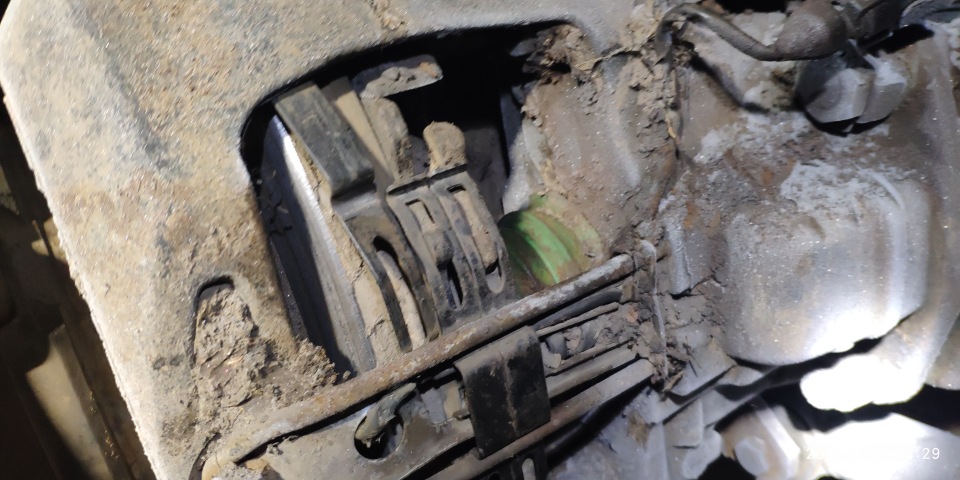

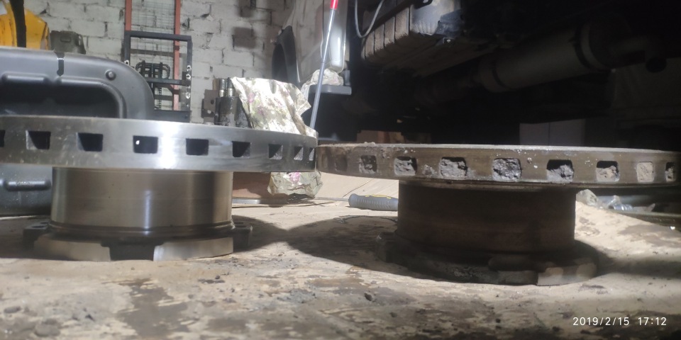

CALIPSO 4 Опубликовано 5 февраля, 2019 У нас имеется один Газон,начало клинить заднее правое колесо. Зимой на ручник вообще нельзя было ставить,иначе не опускало колесо и диск раскалялся. С полгода так минимум ездили. Ну там долгая история,почему никто не выяснял причины всего этого. В общем, не так давно разобрали все это дело,когда машина встала окончательно. Со стороны рамы колодка намертво прижата , перекосившись, диск сожран ,соответсвенно, накосую. Возможная причина - куча дерьма на механизме,потому что машина на помойку городскую ездит, там с такой открытой системой делать нечего,по хорошему. Намотаны мешки всякие, дряни другой полно. Колодки выкинули, пока так ездит, в ожидании запчастей. Сегодня пришел ремкомплект на суппорт, sampa 095.640. Получается,от Дафа lf45. И вообще ,судя по найденной информации, от Ивеко и Мана тоже подходят запчасти. То ли не знаем, где и как искать, то ли еще чего. И про то,что есть общие названия тормозных систем,тоже не в курсе. А то,оказывается, есть wabco pan 17, pan 19 и т.д. Но выскакивает и MAXX 17. А есть ли разница какая-либо между PAN и MAXX? :blink: Поделиться сообщением Ссылка на сообщение Поделиться на другие сайты

CALIPSO 4 Опубликовано 5 февраля, 2019 написана в моих постах вверхуведь машина на помойку ездит не только зимой и не только правым колесом.В общем-то да,но разве через чехол попадает столько грязи,что блокирует механизм? Там такую кучу гомна выгребли, отверстия в тормозном диске забиты полностью были. Ну да ладно. Информацию по тормозной камере донесу до водителя, я то так, интересующийся :) . Вблизи никогда такие тормоза не видел :D . Поделиться сообщением Ссылка на сообщение Поделиться на другие сайты
L2140 1 722 Опубликовано 5 февраля, 2019 В общем-то да,но разве через чехол попадает столько грязи,что блокирует механизм? одно другому не мешает: попадание через тормозную камеру и через другие места. Мешки, естественно это через "другие места". Но невозможнось снятия с ручника зимой это.как правило, камера. Поделиться сообщением Ссылка на сообщение Поделиться на другие сайты
Штабелер 30 Опубликовано 5 февраля, 2019 У нас имеется один Газон,начало клинить заднее правое колесо. Зимой на ручник вообще нельзя было ставить,иначе не опускало колесо и диск раскалялся. С полгода так минимум ездили. Ну там долгая история,почему никто не выяснял причины всего этого. В общем, не так давно разобрали все это дело,когда машина встала окончательно. Со стороны рамы колодка намертво прижата , перекосившись, диск сожран ,соответсвенно, накосую. Возможная причина - куча дерьма на механизме,потому что машина на помойку городскую ездит, там с такой открытой системой делать нечего,по хорошему. Намотаны мешки всякие, дряни другой полно. Колодки выкинули, пока так ездит, в ожидании запчастей. Сегодня пришел ремкомплект на суппорт, sampa 095.640. Получается,от Дафа lf45. И вообще ,судя по найденной информации, от Ивеко и Мана тоже подходят запчасти. То ли не знаем, где и как искать, то ли еще чего. И про то,что есть общие названия тормозных систем,тоже не в курсе. А то,оказывается, есть wabco pan 17, pan 19 и т.д. Но выскакивает и MAXX 17. А есть ли разница какая-либо между PAN и MAXX? :blink:Я заказывал отдельные части суппорта. Тоже долго выбирал какие именно паны подходят, в итоге все стало как родное. Укажите какие части суппорта вам нужны, я попробую найти коды. Поделиться сообщением Ссылка на сообщение Поделиться на другие сайты

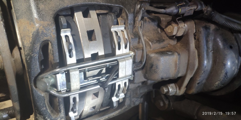

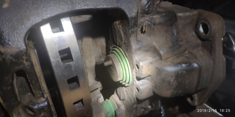

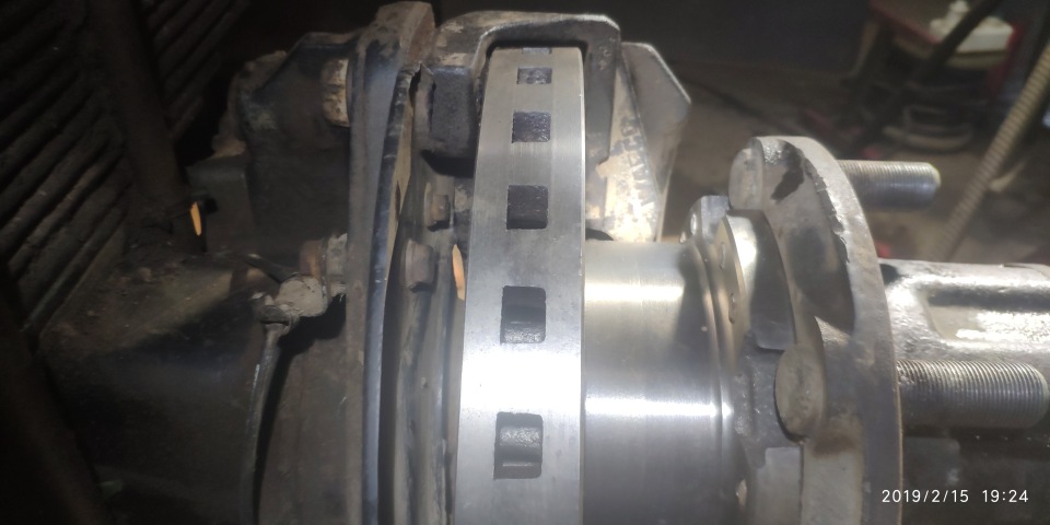

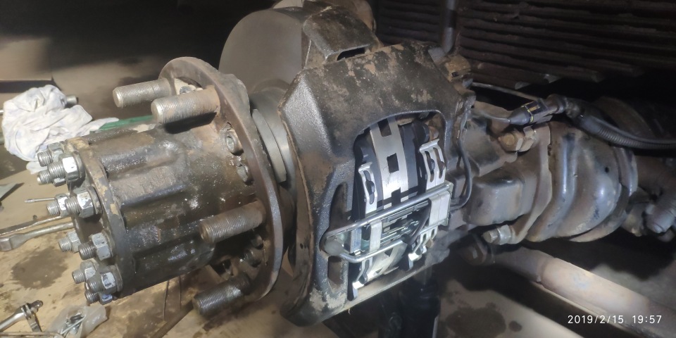

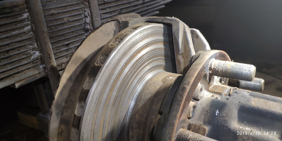

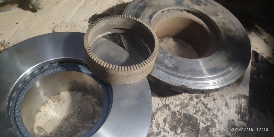

CALIPSO 4 Опубликовано 20 февраля, 2019 Небольшой фотоотчет,как мы ковыряли задние тормоза :Dпоскольку с правым колесом всё было понятно уже - там и суппорт перебирать и диск под замену и колодки, то водитель начал с левого, предполагая просто колодки поменять. Однако там такая же фигня оказалась. Разве что с суппортом ситуация получше,пыльники целые. Даа,нелегко в первый раз было делать. Водитель один не справился бы,поэтому помогал как мог. С одним венцом АБС какое-то время не могли понять,что делать,когда он был выбит из старого тормозного диска и провалился в новый :o благо,потом дошло,как и когда его нужно ставить. Но вроде бы всё разрулили :) Еще бы заднее правое колесо сделать..передние по сравнению с тем,что на задке творится,как будто с конвейера только-только сошли. 3 Поделиться сообщением Ссылка на сообщение Поделиться на другие сайты
