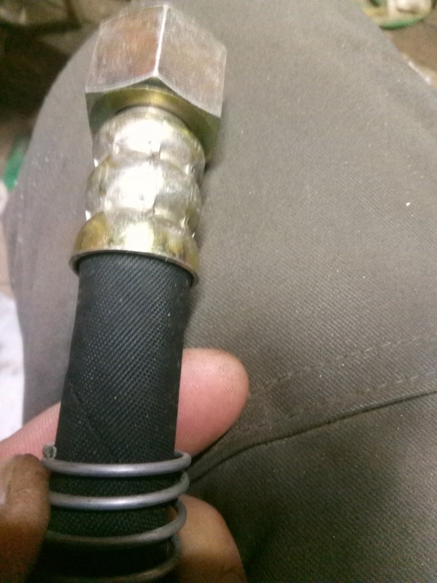

Штабелер 30 Опубликовано 5 марта, 2021 Подскажите, задние тормозные шланги на наксте все одинаковые или различаются? Поделиться сообщением Ссылка на сообщение Поделиться на другие сайты
B.V.A 4 651 Опубликовано 5 марта, 2021 (изменено) @Штабелер куда пропал, как дела).. Одинаковые.. Если гладая поверхность то шлаг не бери, а только как на фото.. в квандрантик , или можно сказать в полосочку крестиком.. Изменено 5 марта, 2021 пользователем B.V.A Поделиться сообщением Ссылка на сообщение Поделиться на другие сайты
Штабелер 30 Опубликовано 5 марта, 2021 Спасибо. Работу работаю. Машина ездит мало и не напрягает, поэтому и не пишу ничего. Вот только сегодня услышал шипении сзади и обнаружил, что один шланг травит воздух. Думаю все махнуть. Поделиться сообщением Ссылка на сообщение Поделиться на другие сайты
L2140 1 780 Опубликовано 5 марта, 2021 32 минуты назад, Штабелер сказал: Спасибо. Работу работаю. Машина ездит мало и не напрягает, поэтому и не пишу ничего. Вот только сегодня услышал шипении сзади и обнаружил, что один шланг травит воздух. Думаю все махнуть. кольца не забудь под каждый шланг .864236 Поделиться сообщением Ссылка на сообщение Поделиться на другие сайты
Штабелер 30 Опубликовано 9 марта, 2021 В 05.03.2021 в 20:16, L2140 сказал: кольца не забудь под каждый шланг .864236 Спасибо поставлю. Еще вопрос. При съеме не удалось сохранить уголок. Его купил в магазине. Сейчас подойдет очередь замены тех шлангов, на которых стоят тройники. Но тройников ни в одном магазине нет. Можно ли их заменить на уголки? Зачем вообще тройники нужны, прицеп подключать? Поделиться сообщением Ссылка на сообщение Поделиться на другие сайты
L2140 1 780 Опубликовано 9 марта, 2021 30 минут назад, Штабелер сказал: Спасибо поставлю. Еще вопрос. При съеме не удалось сохранить уголок. Его купил в магазине. Сейчас подойдет очередь замены тех шлангов, на которых стоят тройники. Но тройников ни в одном магазине нет. Можно ли их заменить на уголки? Зачем вообще тройники нужны, прицеп подключать? Контрольный вывод, так называемый. Для подключения манометра при диагностике. Отбор воздуха также возможен. Думаю , можно заменить угольником. У тройника номер .D2062m22x1.5-m20x1.5 Поделиться сообщением Ссылка на сообщение Поделиться на другие сайты
